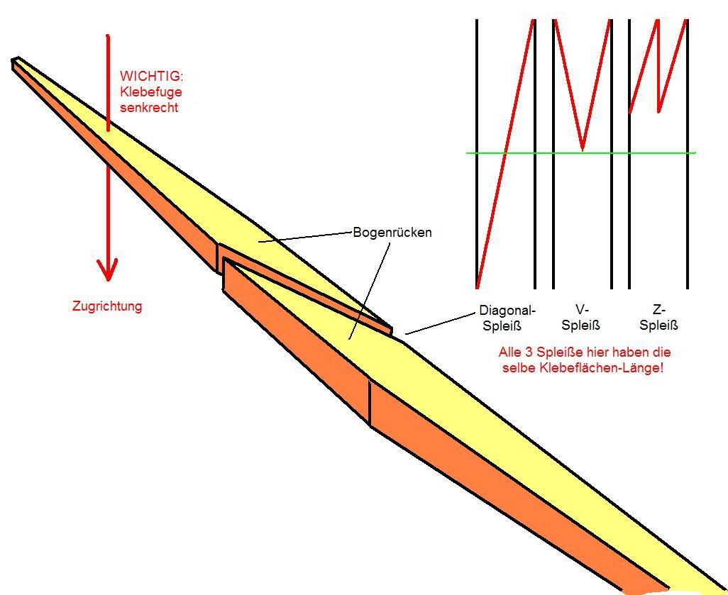

Handelt es sich um Kanthölzer, die man z.B. als Bauch für einen gebackten oder laminierten Bogen nutzen will, ist dieser japanische Spleiß auch sehr gut:

Hier hats auch mal jemand dokumentiert (V Spleiss):
http://www.fletchers-corner.de/viewtopic.php?t=13445

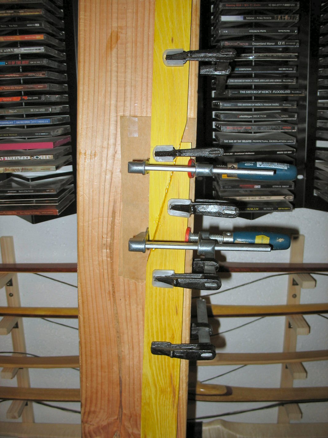

Und im Anhang ein einfacher Schrägschnitt mit Osageleisten.
Ich meine, es sollte zur Sicherheit ein Backing rauf - ganz wie man mag z. B. ne 4 mm Hickoryleiste, Bambusstreifen, selbstgehobelte Esche, etc.
Die Hölzer müssen natürlich zusammenpassen - auf Ahorn würde ich keinen Bambus kleben und auf Massa kann Hick schon mal reissen.
Und auch ein Griffstück macht sich gut - zur Sicherheit.
Das Ganze ist natürlich bei "Naturstaves" etwas komplizierter, weil man nicht die gehobelten Leisten hat und das Ganze soll ja nicht schief werden, funzt aber ansonsten genau so.
