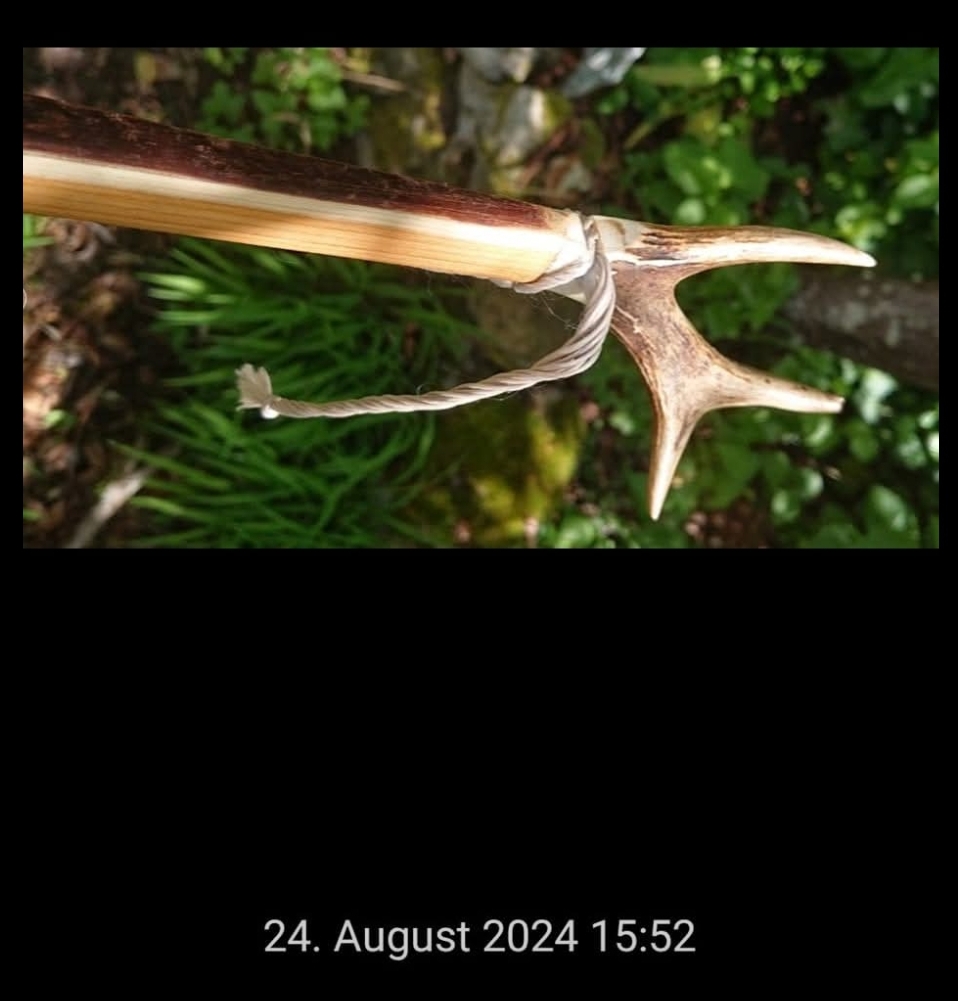

benzi hat geschrieben: 26.04.2026, 17:01 ...aber wie gesagt besteht das Geweih zwischen Sehnenkerben Boden und Holz nicht komplett aus Mark...
Ich könnte jetzt das Geweih durch Horn ersetzen, aber dann wüsste ich ja nie ob es gehalten hätte..
8)
PS: ich weiß, dass die Jäger das Geweih des Rehbocks als Gehörn titulieren. WARUM, wissen die Jäger allerdings selber nicht. Aus: Unterrichtsmaterial zur Jägerprüfung:
Gehörn | Jägerschmiede https://share.google/mlAblP5GjSUsakvjq
Beiträge: 8851
Hat gedankt: 1155 Mal
Hat Dank erhalten: 200 Mal
Re: Eschelangbogen Plattgedrückter-Brotlaib-Bogen(trapping) build along
Gegen den letzten mit Geweihenden sind die hier doch filigran 🤣
Ich mache ja mein Bienchen drauf damit jeder sehen kann wer die lahme Ente gebaut hat und wer für die fliegenden GEWEIHspitzen verantwortlich ist..😉
Abgebrochen beim Absetzen sind mir bisher nur sehr schlanke Hornoverlays an meinem Vögele Osage... und zwar das Horn NICHT die Klebung... wenn die Klebung die Belastung beim schießen aushält, dann sollte sie die Belastung beim Absetzen auch aushalten,...🤔

Vielleicht abschließend zum Thema überdimensionierte Nocken, weil ich bin da jetzt auch schon etwas empfindlich und zwar nicht nur in der Schulter: die Geweihnocken hat unser Druide wegen der Optik so gemacht! Einfach wegen der Optik, wegen der Druidenoptik…..einfach so….. und abgekupfert hat er es! Saplingbow 2026, 3.Platz, werde ich auch machen, weil die (damals kritiklosen Nocken) einfach nur geil aussehen.
Benzi hat es angekündigt, dass er die Geweihnocken abkupfern wird, der Optik wegen und nicht der Performance wegen
Optisch sind die Nocken auch ein Hingucker
Ich habe auch schon durch die Blume angedeutet, dass die Performance möglicherweise dadurch nicht gesteigert werden wird

Das hats nicht übernommen
Allen hat die Optik gefallen, mir auch und ich werde einen Osage Stabbogen mit Gehörnnocken bauen und ich werde ihn am Parkour an einen Baum lehnen, zurück gehen und mir denken: was für ein geiler Bogen, heimlich natürlich, weil, was sollen die denken, wenn er umfällt und ein Teil vom Gehörn abbricht……und es ist keine Biene darauf…..

Chirurg hat geschrieben: 15.05.2026, 21:29 ... und abgekupfert hat er es! Saplingbow 2026, 3.Platz, werde ich auch machen, weil die (damals kritiklosen Nocken) einfach nur geil aussehen.
Daran muss ich dabei auch die ganze Zeit denken. Oft scheint es nicht darauf anzukommen was man postet, sondern wer... oder war für die guten Meinungen meinem Bogen gegenüber so essentiell das die Overlays eine natürliche Sehnenkerbe hatten ???
@benzi: was ich aber schon sagen muss, bei dem anderen Bogen hast du echt übers Ziel hinaus geschossen 😂.

Einspruch!
Mit dem Abgucken im diesjährigen sap Turnier meinte ich das Einhängen der Sehne in eine Geweihgabel OHNE eine extra Sehnenkerben einzuschneiden... das habe ich bisher noch nicht gemacht..
Halbe Hirsche an den Enden hatte ich schon 2024... Eibe... für eine Schamanin in Österreich
Liebe Grüße
PS demnächst geht es auch weiter mit dem Projekt unabhängig von Geweihspitzen..
PS2 diese Bogen dienen alle ausschließlich dem Schießen auf kurze Distanz, wenn auch aus ganz unterschiedlichen Gründen..
