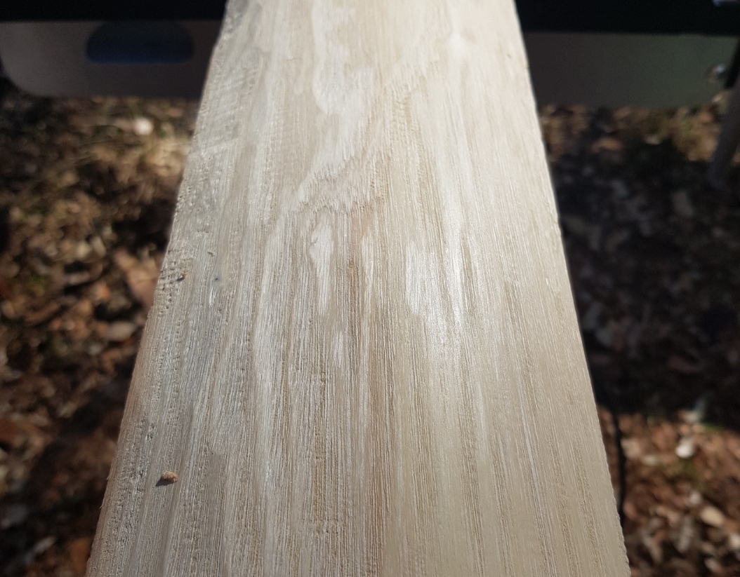

Warum schneidest du nicht erstmal grob das Profil raus und fängst dann an zu entrinden, Jahresring freilegen, trappen?
Das Trapping am Ende, fällt doch wieder komplett weg ???

fka hat geschrieben: ↑12.03.2026, 12:07 Dann fang ich mal mit dem meckern an >:)

Bogenbas hat geschrieben: ↑12.03.2026, 12:51 Unter der Rinde tauchen doch oft Aststellen, knubbel, beschädigungen auf, die man ihm so nicht ansieht. Wenn du vorher das Profil rausschneidest kannst du das alles nicht mehr vernünftig berücksichtigen...
Das ist klar, darum ja grob. Egal was unter der Rinde auftauchen könnte, das Trapping am Ende fällt weg.

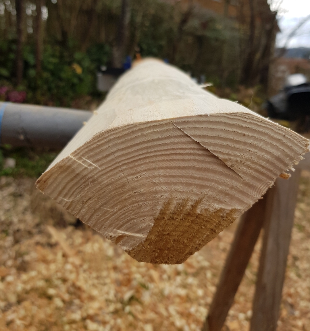

Ich kann hier noch kein Trapping erkennen. Wäre auch totaler Unsinn, das jetzt schon zu machen, bzw. ist in diesem Stadium unmöglich.
Ich bin auch bei ohne Rinde trocknen.
Genau!
So ist es mir nämlich gerade mit dem Eibestämmchen ergangen aus dem der Bogen eigentlich geplant war...
Klar isses viel Arbeit einen Jahresring in dieser Breite freizulegen, aber hier gehe ich diesen Weg, ich denke, dass bei einem extremen trapping Fehlstellen am Rücken praktisch gar nicht gehen...
Nein, da ist natürlich noch kein trapping zu sehen, sondern das Abtragen dünner äußerer Jahresringe...
Bei mir fällt einfach zu viel Holz an und ich habe zu wenig guten Lagerraum im Verhältnis dazu..... das Stück Esche ist ca 4 Jahre alt, die dünnen Jahresringe die ich abtrage machen nicht den besten Eindruck, ich denke das passt, Versprödung sollte von außen nach innen geschehen...🤔
Liebe Grüße

Ravenheart hat geschrieben: ↑12.03.2026, 18:30 Esche versprödet fast nie....
Rabe0
Bei gesunden Bäumen stimmt das mit Sicherheit, aber hier ist praktisch keine Esche gesund... ich hatte in einem anderen Beitrag schon mal gefragt ob es Erfahrungen mit Bogenholz von kranken Eschen gibt, aber ohne Antworten..
In welchem Zustand dieser Baum war weiß ich nicht, habe ich von einem Brennholz Schlag geschenkt bekommen...😊

So kann kranke Esche aussehen.

Spanmacher hat geschrieben: ↑12.03.2026, 20:55 Zum Glück kann man bei Esche sehr gut sehen, wo die stabilen Ringe liegen und hat halt die Arbeit mit dem Abtragen, was nicht vergnügungssteuerpflichtig ist.
Ist stark von der Lichtquelle abhängig...gestern konnte ich die Sonne optimal nutzen... heute mit künstlichem Licht macht es weniger Spaß...
