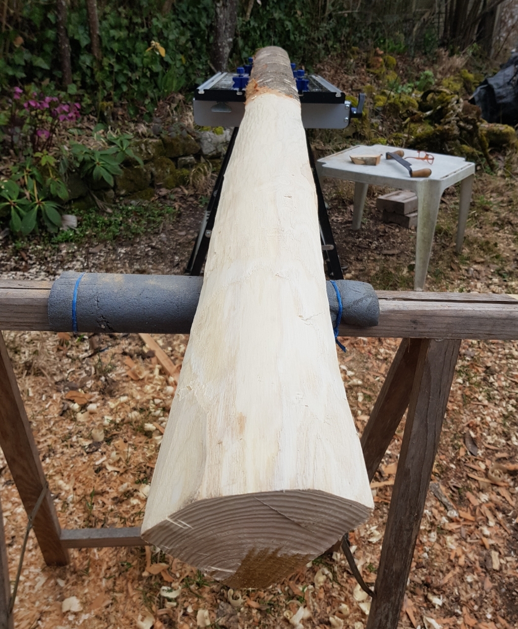

Hallo zusammen,
Auf Wunsch:
Benedikt hat geschrieben: 18.10.2025, 17:37 @Benzi: Freut mich :) Mach n Buildalong, dann kann ich meckern, wenn du was falsch machst ;D
Zielvorgabe 40#@31"
Ostern....
Liebe Grüße
fka

Dann fang ich mal mit dem meckern an >:)
Warum schneidest du nicht erstmal grob das Profil raus und fängst dann an zu entrinden, Jahresring freilegen, trappen?
Das Trapping am Ende, fällt doch wieder komplett weg ???

Unter der Rinde tauchen doch oft Aststellen, knubbel, beschädigungen auf, die man ihm so nicht ansieht. Wenn du vorher das Profil rausschneidest kannst du das alles nicht mehr vernünftig berücksichtigen...

Meinst Du, dass es eine gute Idee ist, Esche mit der Rinde drauf zu trocknen?
Ich frage, weil ich es noch nie ausprobiert habe.

Bogenbas hat geschrieben: 12.03.2026, 12:51 Unter der Rinde tauchen doch oft Aststellen, knubbel, beschädigungen auf, die man ihm so nicht ansieht. Wenn du vorher das Profil rausschneidest kannst du das alles nicht mehr vernünftig berücksichtigen...
Das ist klar, darum ja grob. Egal was unter der Rinde auftauchen könnte, das Trapping am Ende fällt weg.
