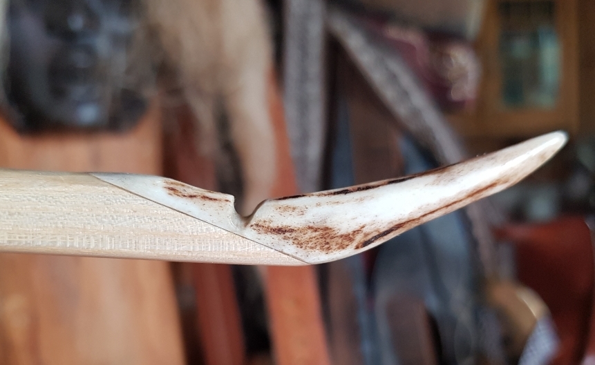

Es ist nur auf einer Seite ein Problem, wenn überhaupt, und fatz hat recht, da ist die Kerbe zu tief, da habe ich mich von der dicken Tillersehne irritieren lassen...

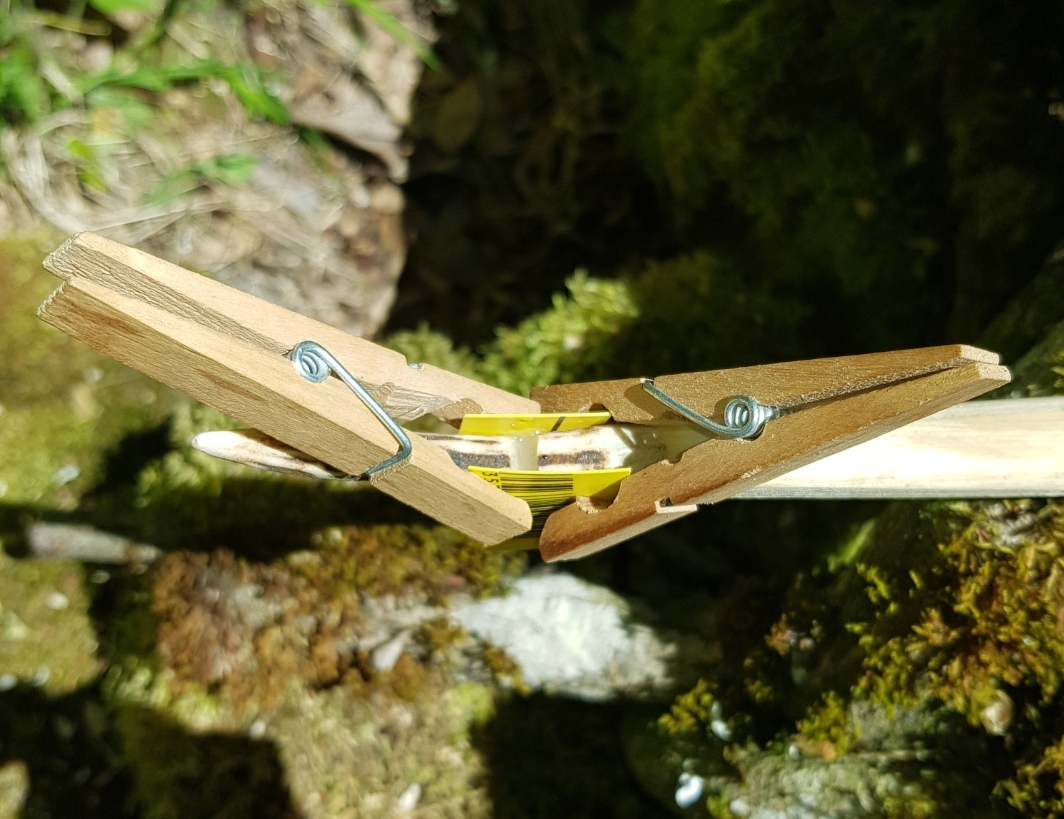

Epoxyd reingefüllt, in der Sonne, damit es besser reinfließt und seitlich begrenzt damit es nicht rausfließt...

Verschliffen und Kerbe neu gefeilt... 2mm Epoxyd getränktes Geweih zwischen Sehne und Holz sollte bei 36# halten

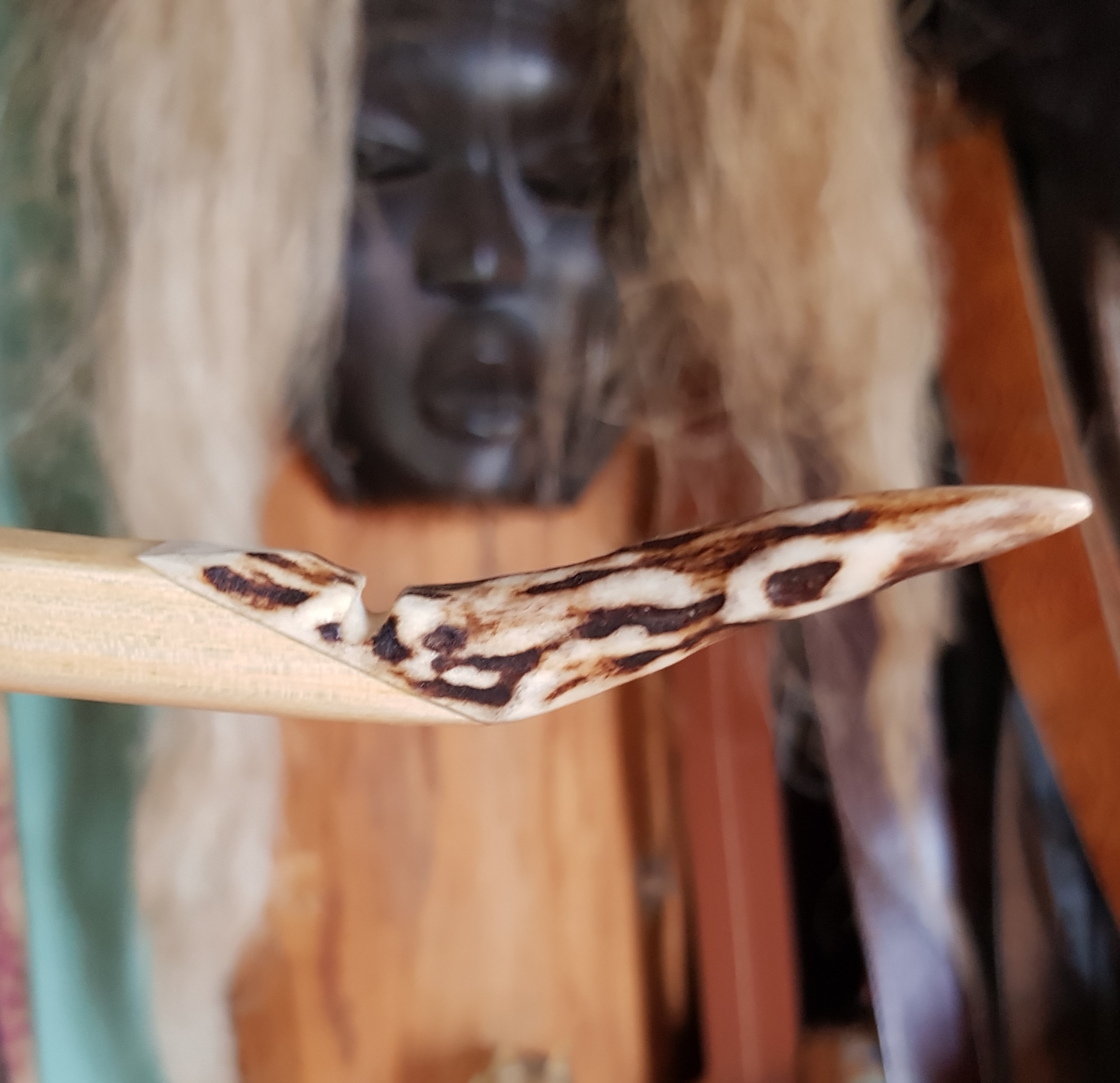

Die Kontraste die beim Abschleifen von manchen Geweihen entstehen gefallen mir sehr gut...😊
