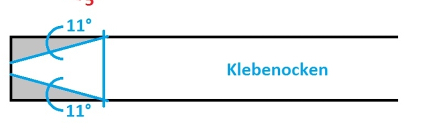

fatz hat geschrieben: 21.02.2026, 11:16 ...Da hab ich schon Nocken aus Hartriegel aufgesetzt: 4cm Hartriegelnocken auf der Drechselbank
konisch gebohrt und die Schaefte angespitzt. Nach dem Kleben die Nocken auf den Schaft angepasst und gewickelt.
Cool wäre ja fürs Anspitzen die Standard Spitzer benutzen zu können und nur den Innenkonus bohren zu müssen... aber es scheint keine konischen Bohrer mit 11° Seitenwinkel (22° Spitzenwinkel) zu geben.. 🤔
Liebe Grüße
Beiträge: 7074
Hat Dank erhalten: 300 Mal
Re: Winkel von Nock und Spitze..??
Einfach einen Konusbohrer nehmen (gibt's fuern 10er auf ebay) und das Anspitzen passend mit Bandschleifer/Feile/Flex/Sandpapier/Bordsteinkante erledigen
Anasazi
Beiträge: 880
Hat gedankt: 31 Mal
Hat Dank erhalten: 102 Mal
Beitrag von Anasazi »
Hier gibt es einen selbst gebauten Bohrer von Coal zu sehen....
Für den erforderlichen Markkanal als Führung müsste bei Vollholzschäften wahrscheinlich mit 3 oder 4 mm vorgebohrt werden?
viewtopic.php?t=20675&start=165
Mit den Standard Konusspitzern funktioniert es nicht, aber wahrscheinlich könnte der Bohrer passend zu den Konusspitzern gefertigt werden?
