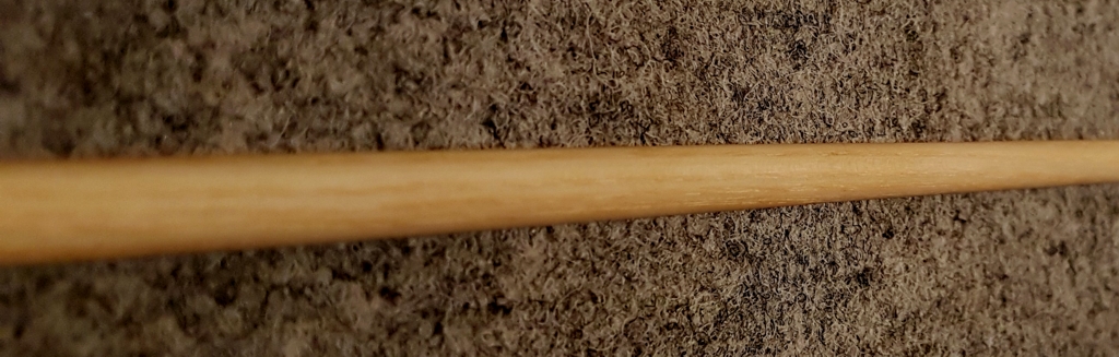

Tach, gerade eben dachte ich mir, dass ich den Birkenbogen auch mit meinen Flightpfeilen testen sollte. Die Belastung wird erhöht - die Pfeile haben 642, 693 + 701 grains Gewicht. Das wären dann ca. 7,9 - 8,6 - 8,7 grains/pound.
Und bevor jetzt Empörung aufkommt ob des Wortes Flightpfeile: Ich nenne die Dinger Medieval-Style-Flightpfeile (und wenn der Bogen dann z.B. 95# hat, sind das knappe 6,8 grains / Pound): lange Federn (6"), aber flach und Saubuckel (10 mm Höhe) , gebarrelt, keilförmige Horninlays und in der Größe reduzierte Spitzen mit ca. 130 grains Gewicht.
Hier Fotos:
mieser Faserverlauf - aber es ist Esche :-)
