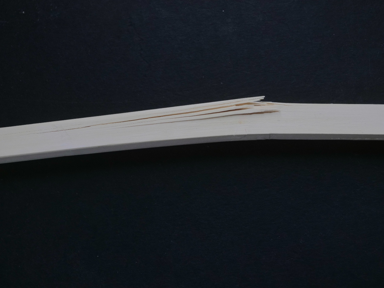

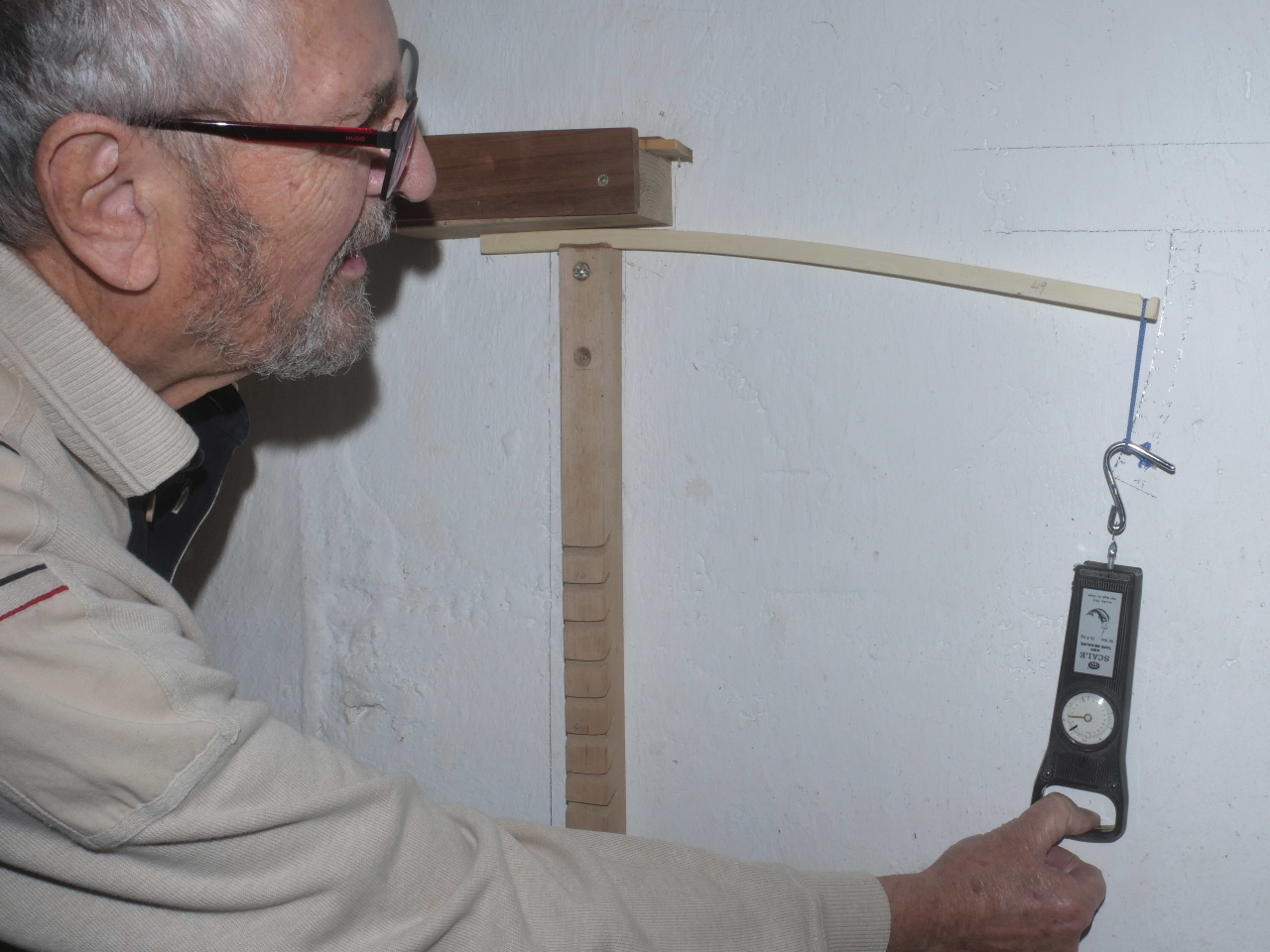

Standardisierter Bruchtest, siehe auch diesen Faden:
viewtopic.php?p=91920&hilit=Bruchtest+snake+Jo#p91920
Ich habe zwei Reststücke gemäß Standardbruchtest vorbereitet und den Bruchtest durchgeführt. Das Ergebnis mit meinem Pfaffenhütchen-Holz kann sich sehen lassen, zum Vergleich drei andere Hölzer aus meiner Tabelle.
Bruchtest Pfaffenhütchen.pdf
(13.13 KiB) 88-mal heruntergeladen
Kurz gesagt: Das Holz hat eine gute Zugkraft, ist biegsam mit wenig Neigung zum Set, bricht erst sehr spät und dann mit langer Faser. Beide Proben zeigten ähnliche Werte.
Dazu die Bilder mit Freund Bernhard beim Test und das gebrochene Stück.
