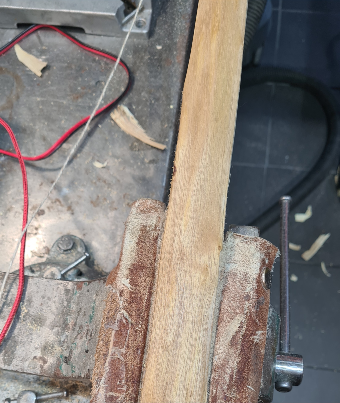

Hast du mal ein paar Nahaufnahmen des bisher freigelegten Rückens? Da du schreibst, dass dir Robinie bisher immer am Rücken gebrochen ist, würde mich das mal interessieren.

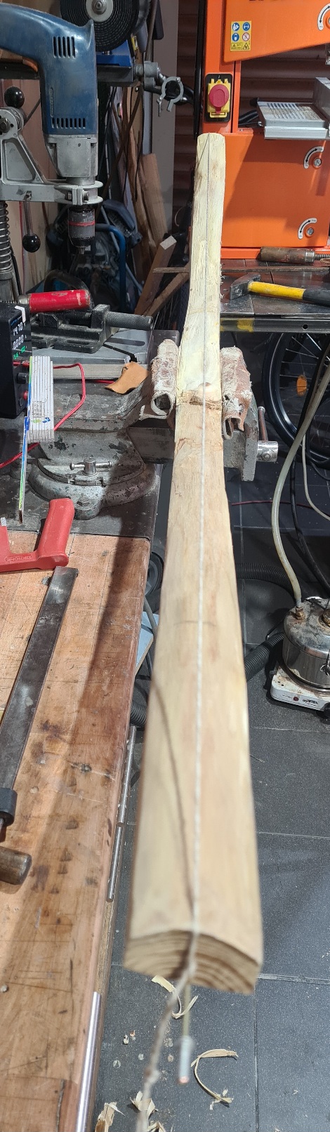

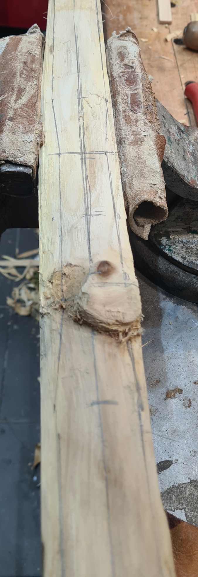

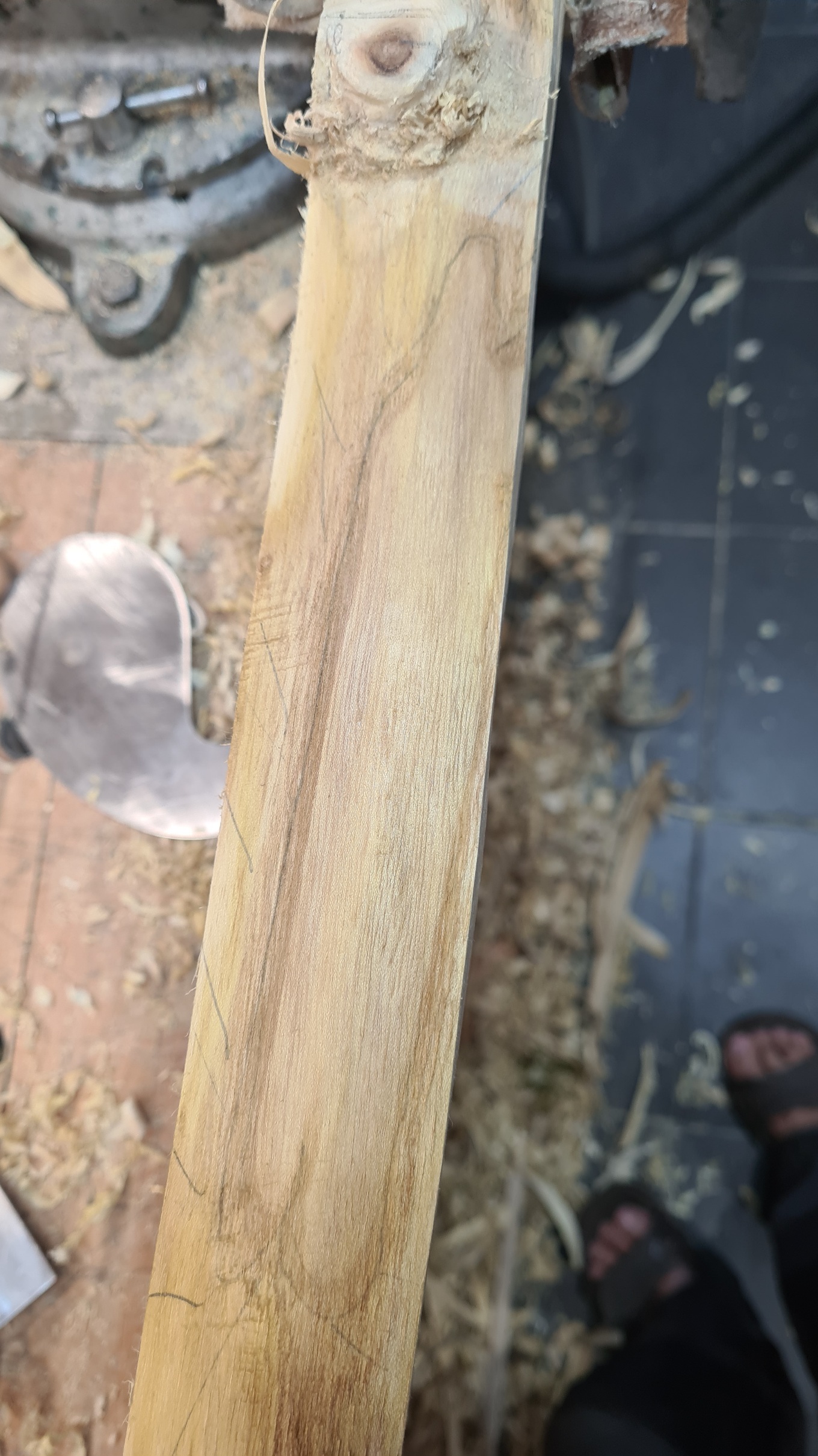

Re: Robinie 63" in Bearbeitung
Da hab ich glaube echte Defizite .
Die Bilder Im letzten Bild sind Wasserflecke unten rechts,
In ersten Bild ist der Anfang nicht Sauber aber da kommen ja Tipps drauf.
Sch mal....
8
Die andere WAseite mache ich wenn ich die Kontur fertig habe, da ist weniger Holz zu bearbeiten
LG Horst
Sch mal....
LG Horst

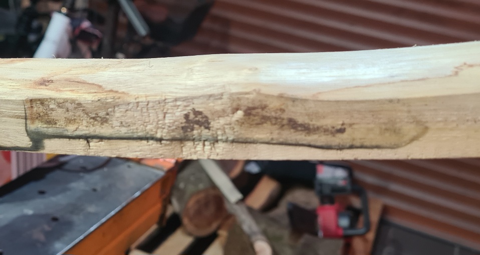

Von der Bearbeitung her finde ich, dass es ok aussieht... der Jahresring dürfte ja ziemlich dick sein, die Messerspuren schleifte noch raus, aber die dunkle Verfärbung würde mir leichte Sorgen bereiten..
Liebe Grüße
Liebe Grüße
(Peaceful Warrior, Film)
14cm Reflex sind es genau, mal sehen wie sich die Kontur zeichnen lässt.
Ich würde erstmal sauber auf einen Jahresring runterarbeiten...
Liebe Grüße
Liebe Grüße
Wie genau gehst du beim Ring freilegen vor?
Ich müsste das live sehen, um mir sicher zu sein, aber es sieht so aus, als köööönnte es sein, dass du teils in die Fasern des Spätholzes reingeschnippelt hast. Das würde auch die Rückenbrüche erklären. Von irgendwo 50+ Robinienbögen is mir noch nie einer über den Rücken gestorben. Hier mal bei ein paar Stellen eingezeichnet, was ich meine:
Grüße aus 11 km Höhe
@Indie: Die Detailreichheit des Schraubstockes und der Werkbank im 3. Bild is aber schon beeindruckend
Ich hab da aber so nen erhärteten Verdacht, woher die Rückenprobleme kommen, Bild 1 reicht da schon, ich schreib das mal ausführlich heute Abend….ähh…Nacht/ Frühmorgens aus eurer Sicht. Kriegen wa alles gefixt
Wenn deflex biegen dann vor dem Tillern. Wenn er das Tillern mit dem Reflex überlebt, würds ja passen. Der Deflex soll dafür sorgen, dass er das eben mit hoher Wahrscheinlichkeit überlebt.
Oder du versuchsts einfach mal, glaub mir, starken Reflex zu tillern und damit genau beim Zielzuggewicht zu landen is definitiv eine der Strafen in der Hölle. Bei schmalen, hohen Wurfarmquerschnitten noch witziger, auf einmal biegt der überall hin außer in die Richtung, wo er eigentlich hinsoll
Ich pers. würd dem im Griff nen deflexen Knick verpassen, sodass die Tips noch so 3-4cm höher als Griff sind und die Wurfarme den reflexen Schwung behalten (so called R/D-Design). Die 3-4 cm frisst dann eh das Set.
