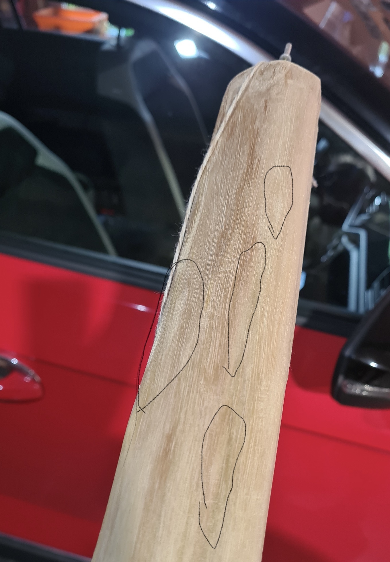

Hast du mal ein paar Nahaufnahmen des bisher freigelegten Rückens? Da du schreibst, dass dir Robinie bisher immer am Rücken gebrochen ist, würde mich das mal interessieren.

Da hab ich glaube echte Defizite .
Die Bilder
Im letzten Bild sind Wasserflecke unten rechts,
In ersten Bild ist der Anfang nicht Sauber aber da kommen ja Tipps drauf.
Sch mal.... ;) 8
Die andere WAseite mache ich wenn ich die Kontur fertig habe, da ist weniger Holz zu bearbeiten
LG Horst

Von der Bearbeitung her finde ich, dass es ok aussieht... der Jahresring dürfte ja ziemlich dick sein, die Messerspuren schleifte noch raus, aber die dunkle Verfärbung würde mir leichte Sorgen bereiten..

Keine Sorge das sind Abfärbungen vom Leder aus dem Schraubstock.

Ich würde erstmal sauber auf einen Jahresring runterarbeiten...

Wie genau gehst du beim Ring freilegen vor?
Ich müsste das live sehen, um mir sicher zu sein, aber es sieht so aus, als köööönnte es sein, dass du teils in die Fasern des Spätholzes reingeschnippelt hast. Das würde auch die Rückenbrüche erklären. Von irgendwo 50+ Robinienbögen is mir noch nie einer über den Rücken gestorben. Hier mal bei ein paar Stellen eingezeichnet, was ich meine:

benzi hat geschrieben: 03.09.2025, 18:24 Ich würde erstmal sauber auf einen Jahresring runterarbeiten...
Genau das mache ich gerade.
Benedikt hat geschrieben: 03.09.2025, 19:17 Wie genau gehst du beim Ring freilegen vor?
Ich nehme erst grob das Splintholz weg und dann nähere ich mich hoffentlich richtigen JR
Benedikt hat geschrieben: 03.09.2025, 19:17 köööönnte es sein, dass du teils in die Fasern des Spätholzes reingeschnippelt hast. Das würde auc
Ja bestimmt, beim schleifen geht auch noch etwas weg. Ich hoffe der JR ist stark genug.

Ich hab da aber so nen erhärteten Verdacht, woher die Rückenprobleme kommen, Bild 1 reicht da schon, ich schreib das mal ausführlich heute Abend….ähh…Nacht/ Frühmorgens aus eurer Sicht. Kriegen wa alles gefixt :)
