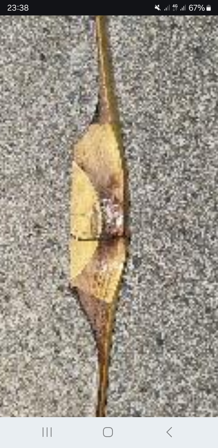

Hast du mal ein paar Nahaufnahmen des bisher freigelegten Rückens? Da du schreibst, dass dir Robinie bisher immer am Rücken gebrochen ist, würde mich das mal interessieren.

Re: Robinie 63" in Bearbeitung
Da hab ich glaube echte Defizite .
Die Bilder Im letzten Bild sind Wasserflecke unten rechts,
In ersten Bild ist der Anfang nicht Sauber aber da kommen ja Tipps drauf.
Von der Bearbeitung her finde ich, dass es ok aussieht... der Jahresring dürfte ja ziemlich dick sein, die Messerspuren schleifte noch raus, aber die dunkle Verfärbung würde mir leichte Sorgen bereiten..

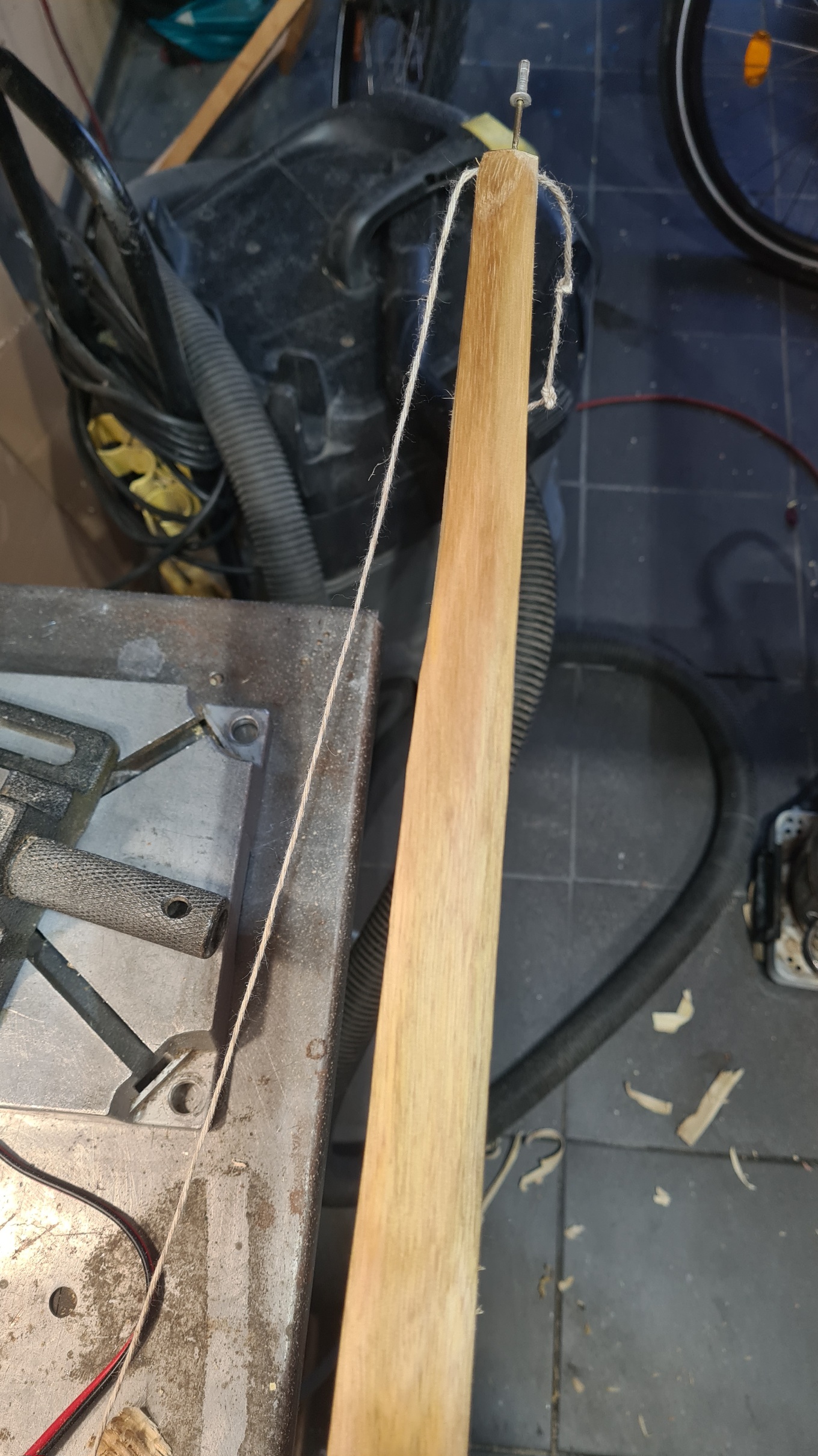

Keine Sorge das sind Abfärbungen vom Leder aus dem Schraubstock.
Erst einmal gerade den leichten Dreher im Vordergrund ignoriere ich.
14cm Reflex sind es genau, mal sehen wie sich die Kontur zeichnen lässt.
Wie genau gehst du beim Ring freilegen vor?
Ich müsste das live sehen, um mir sicher zu sein, aber es sieht so aus, als köööönnte es sein, dass du teils in die Fasern des Spätholzes reingeschnippelt hast. Das würde auch die Rückenbrüche erklären. Von irgendwo 50+ Robinienbögen is mir noch nie einer über den Rücken gestorben. Hier mal bei ein paar Stellen eingezeichnet, was ich meine:
Versuch mal den Stave auf deinen dunklen Werkstattboden zu legen und dann zu fokussieren. Dann findet dein Autofokus nicht tausend Dinge im Hintergrund, die er scharf stellen kann
@Indie: Die Detailreichheit des Schraubstockes und der Werkbank im 3. Bild is aber schon beeindruckend
Ich hab da aber so nen erhärteten Verdacht, woher die Rückenprobleme kommen, Bild 1 reicht da schon, ich schreib das mal ausführlich heute Abend….ähh…Nacht/ Frühmorgens aus eurer Sicht. Kriegen wa alles gefixt
