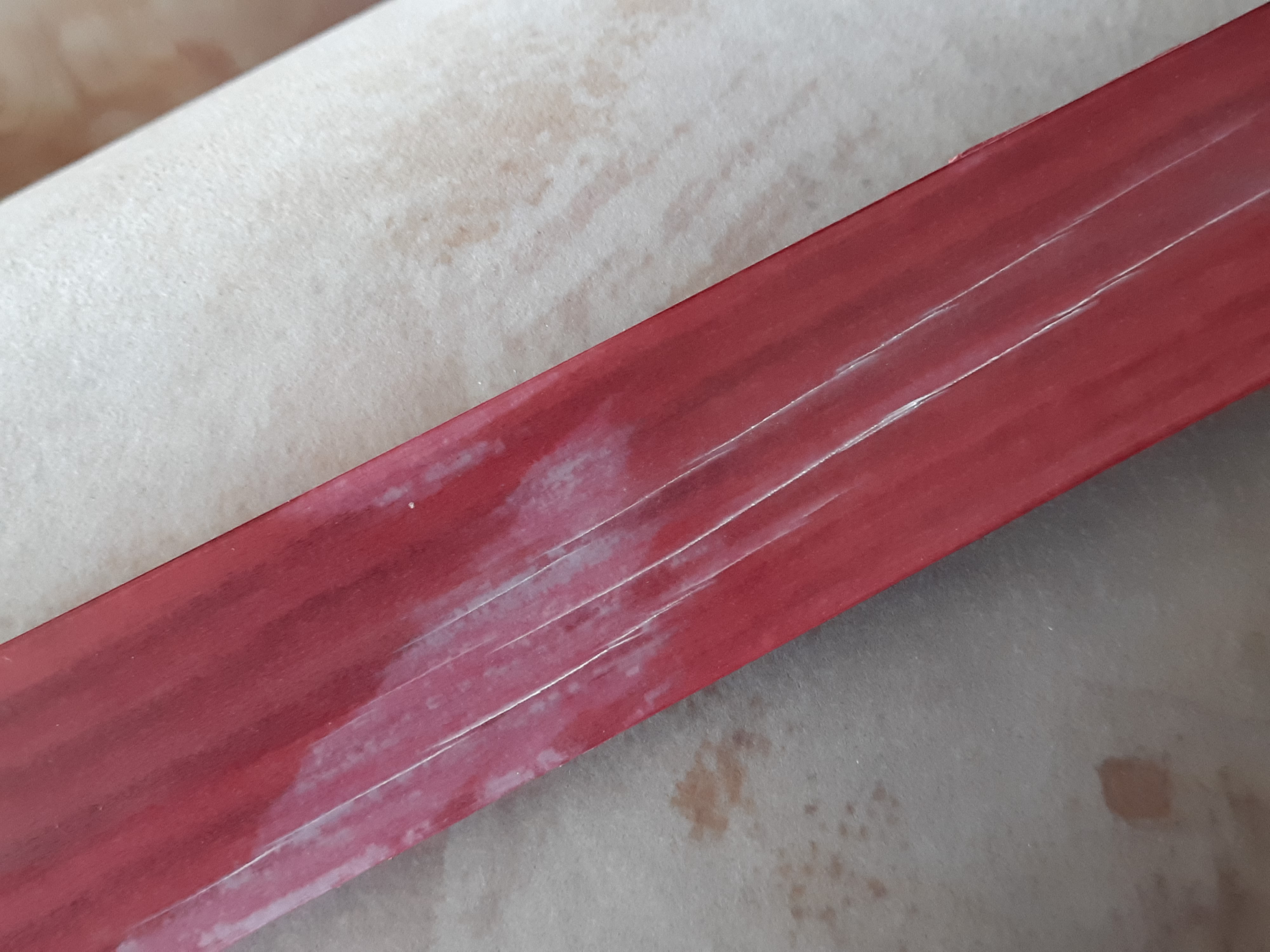

zwei der drei Bögen hatten max. Auszug 33". Da bleibe ich sogar mit meinen 32"-Pfeilen darunter. Wobei ich auch keine 32" Auszug schaffe. Ich schaffe selbst nur knapp 31" maximal.
Khatra praktiziere ich eher moderat und - nach anfänglichen "Schwierigkeiten" - jetzt völlig unbewusst. Das ergibt sich praktisch von selbst.
Die Bögen sind alle drei im Übergang vom Griffmittelteil zu den Wurfarmen gebrochen bzw delaminiert

Das sind die Photos von heute

Ja das habe ich mir gedacht Ich weiß leider nicht, wie der Bogen abgespannt aussieht und wie lang das gute Stück ist.
Wenn du aber an die Auszugsgrenze gehst(auch wenn du 1Zoll drunter bleibst) und noch die Wurfarme durch Katra verdrehst , dann ist das für die Wurfarme auf Dauer einfach zu viel.
Es gibt drei Möglichkeiten...
1. Du lässt dir einen Bogen bauen, der auf deine Bedürfnisse von einem guten Bogenbauer abgestimmt ist(kostet halt was, aber hält dann auch)
2. Du Holst dir einen etwas längeren Bogen mit dem auch 34'' Auszug drin sind, dann wird der Bogen beim drehen nicht so stark belastet
3.Du lässt das drehen vom Bogen, also kein Druck über das Handgelenk ausüben, sondern andere Techniken anwenden...leicht die Sehne nach innen eindrehen oder den Bogen leicht kippen.(Siehe Armin Hirmer)
LG Markus

"Du lässt das drehen vom Bogen, also kein Druck über das Handgelenk ausüben, sondern andere Techniken anwenden...leicht die Sehne nach innen eindrehen oder den Bogen leicht kippen.(Siehe Armin Hirmer)"
Darauf wird es vermutlich am ehesten hinauslaufen. Das ist zumindest das, was ich persönlich und sofort ändern kann

Die kurze Antwort ist ein klares JA!
Wesentlich ist die genaue Technik beim Khatra.... wenn, wie bei der koreanischen Technik eine "Verdrehung" vor dem Auszug erfolgt ruiniert das einen Bogen u.U., der nicht speziell dafür ausgelegt ist.... wenn die "Verdrehung" erst im Vollauszug und wirklich moderat ausgeführt wird, dann sollten das die meisten Reiterbogen aushalten ...
Das ist einer der Gründe warum mensch 10 Jahre mit dem Glasyumi üben soll, bevor er oder sie einen Bambusbogen in die Hand bekommt....
