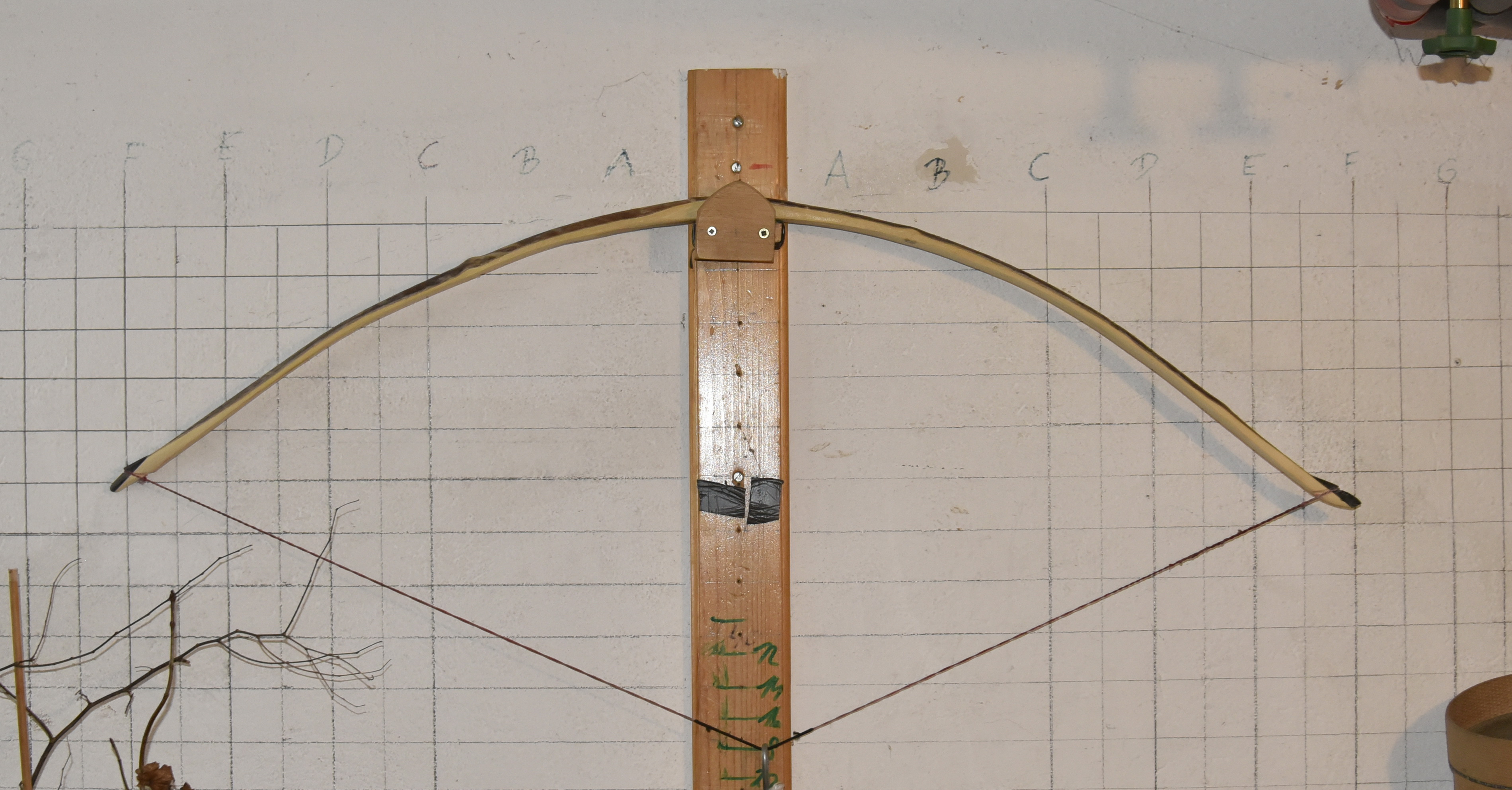

Re: Saplingbow 17, schnabelkanne, Holler, Hartriegel
Leider ist der Bogen doch um einiges stärker geblieben als geplant,
mir schmerzt nun die Schulter ;D aber für ein gutes Foto muss man leiden ;D

Schöner Bogen mit sauberem Tiller!
Hätte aber an einer Stelle den Markkanal voll rausgekratzt

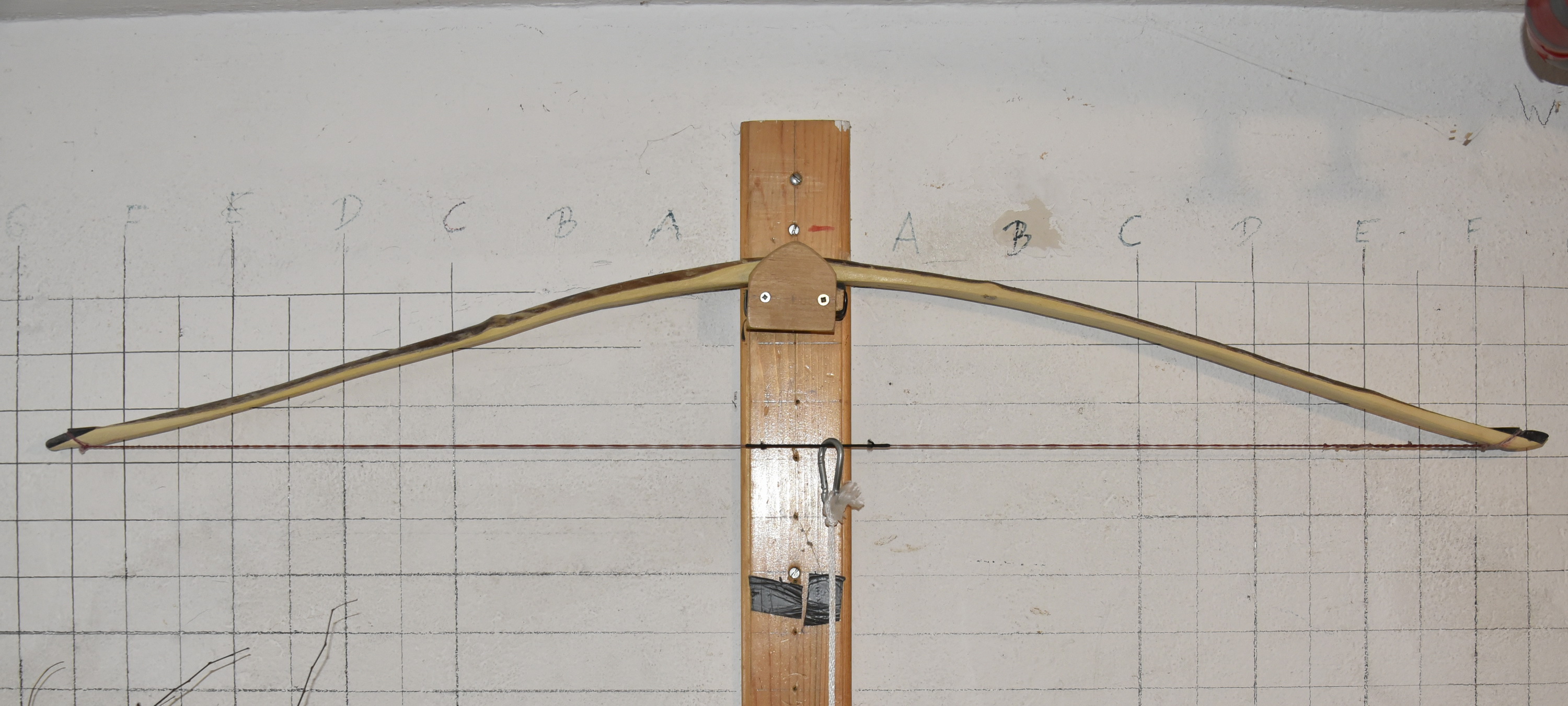

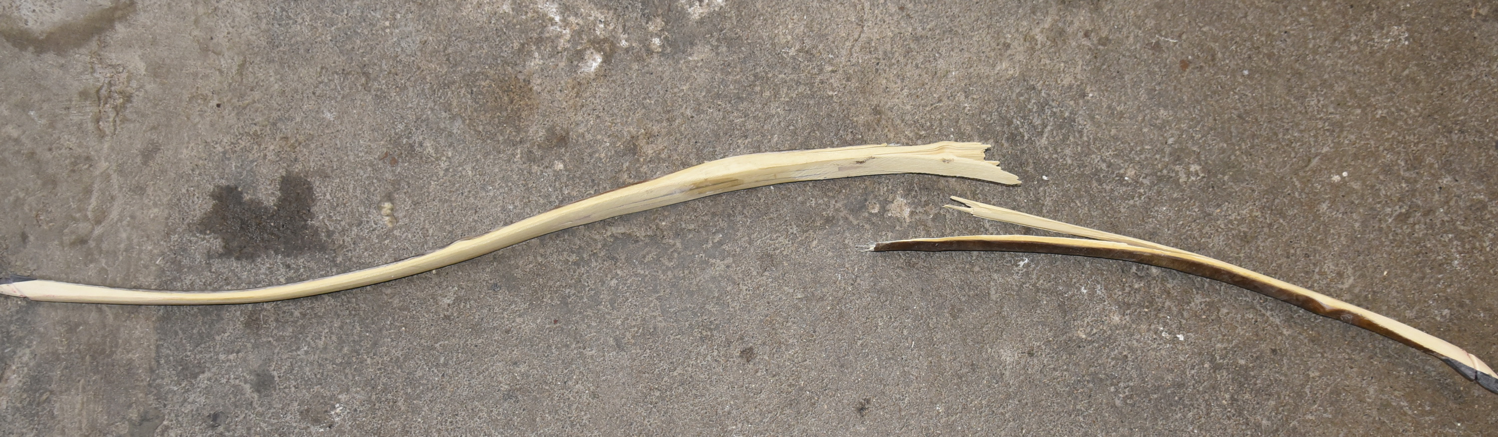

Kurzer Holler ist fertig,
er war bei 50#@20" weiter wollte er nicht, 480 g EG.
Bruch in dem Bereich wo Sehnenbacking ausgelaufen ist, ich habe nur die reflexen Bereiche mit Sehne gesichert, ich vermute mal dass war die Ursache.

Oje, schade! der Bogen war eigentlich auf einem guten Weg, ich glaube er war zu stark und die Rohhaut nicht die Beste.

Links bei B ist er gebrochen, dort war der Tiller auch schlecht, der Dickentaper war dort nicht gut und ja die Hirschrohhaut war auch zu schwach. Da hätte ich sorgfältiger Arbeiten müssen.

Sehr schade, hätte jetzt auch nicht gedacht dass der Bereich B links eine Problemstelle sei :-\
