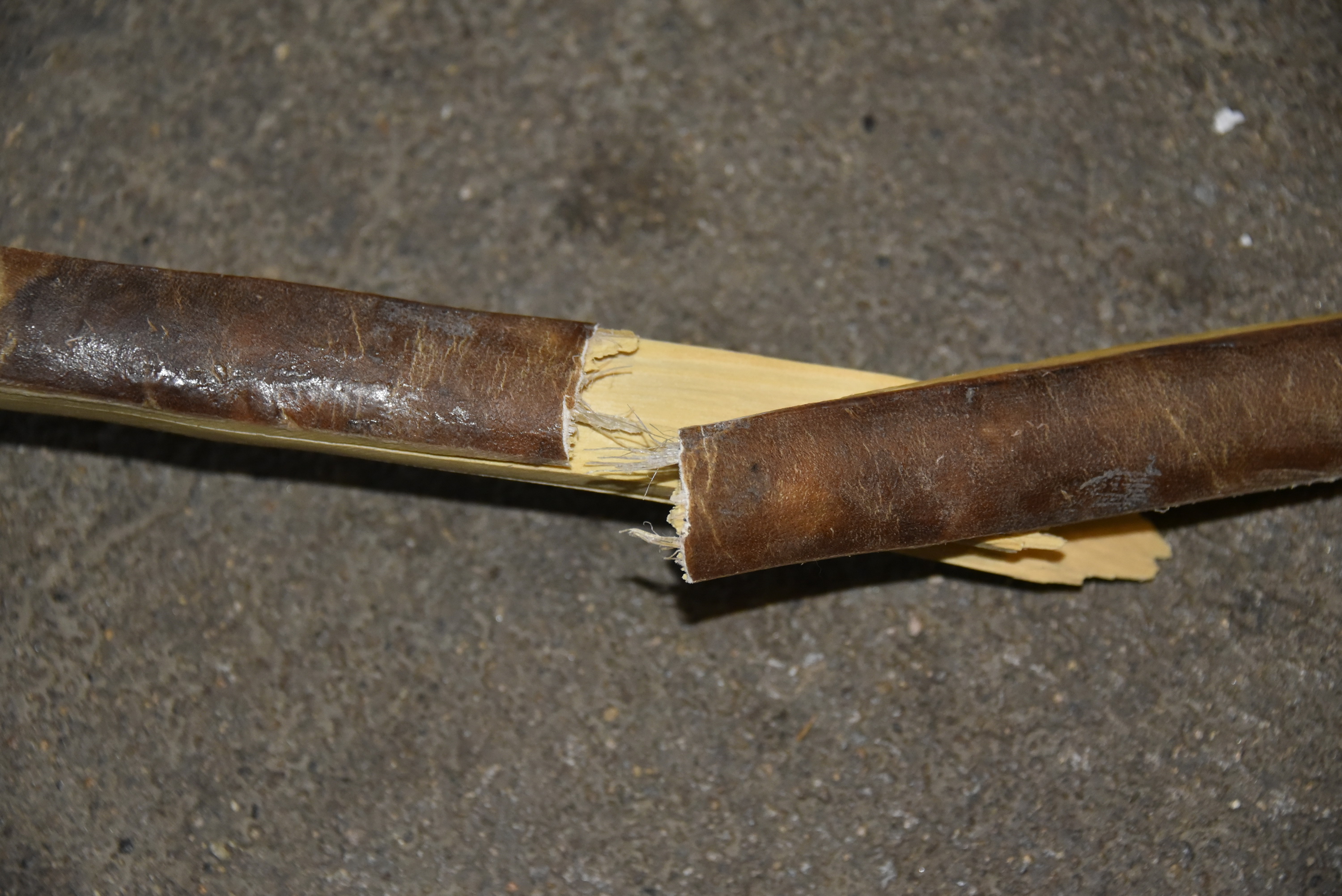

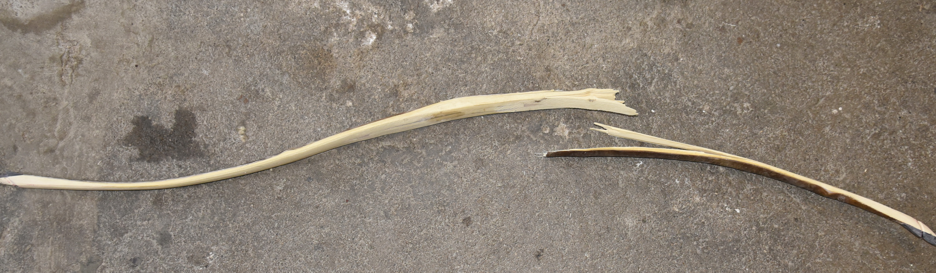

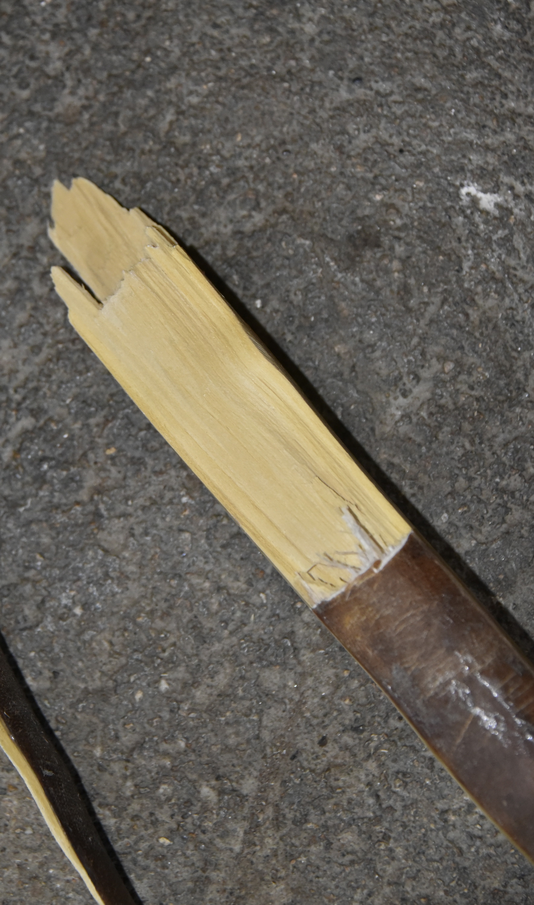

Kurzer Holler ist fertig,
er war bei 50#@20" weiter wollte er nicht, 480 g EG.
Bruch in dem Bereich wo Sehnenbacking ausgelaufen ist, ich habe nur die reflexen Bereiche mit Sehne gesichert, ich vermute mal dass war die Ursache.

Im ersten Moment hab ich mich gefreut weil er "fertig" ist.
Och nööö. Ich dachte du willst nur sagen dass du ihn bei nem Auszug von 20" belässt...
Mein Beileid... :'(

Schade um die Arbeit.
Beiträge: 3776
Hat gedankt: 313 Mal
Hat Dank erhalten: 72 Mal
Re: Saplingbow 17, schnabelkanne, Holler, Hartriegel
Das tut mir sehr leid für die viele Arbeit.

Oje, schade! der Bogen war eigentlich auf einem guten Weg, ich glaube er war zu stark und die Rohhaut nicht die Beste.
Beiträge: 6208
Hat gedankt: 70 Mal
Hat Dank erhalten: 217 Mal

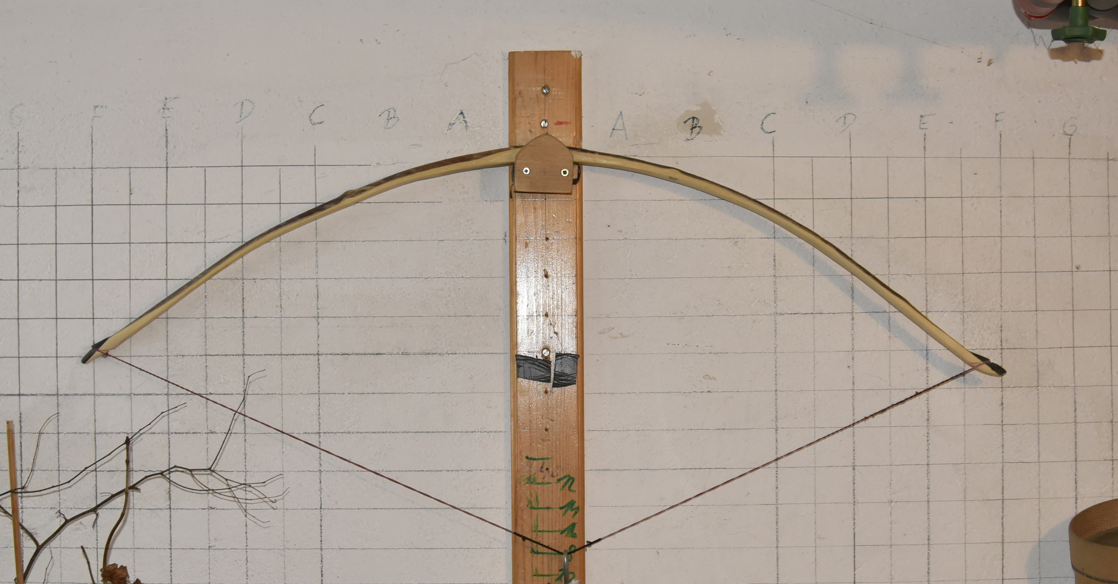

Links bei B ist er gebrochen, dort war der Tiller auch schlecht, der Dickentaper war dort nicht gut und ja die Hirschrohhaut war auch zu schwach. Da hätte ich sorgfältiger Arbeiten müssen.
Beiträge: 1543
Hat gedankt: 64 Mal
Hat Dank erhalten: 102 Mal
Sehr schade, hätte jetzt auch nicht gedacht dass der Bereich B links eine Problemstelle sei :-\
