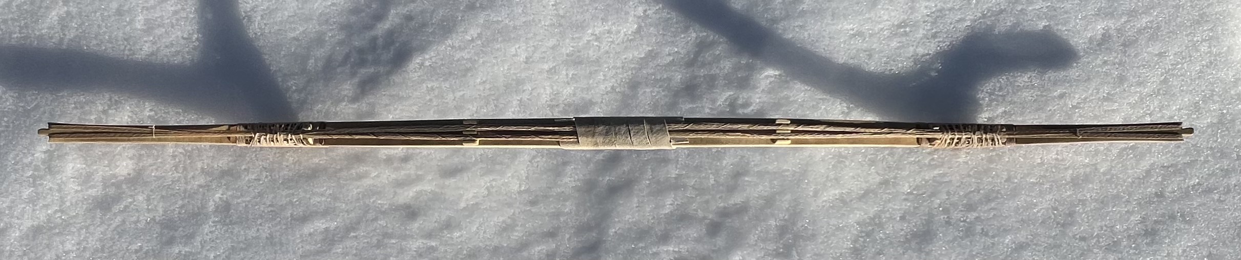

Re: PRÄSENTATIONEN Saplingbow 17, 2025

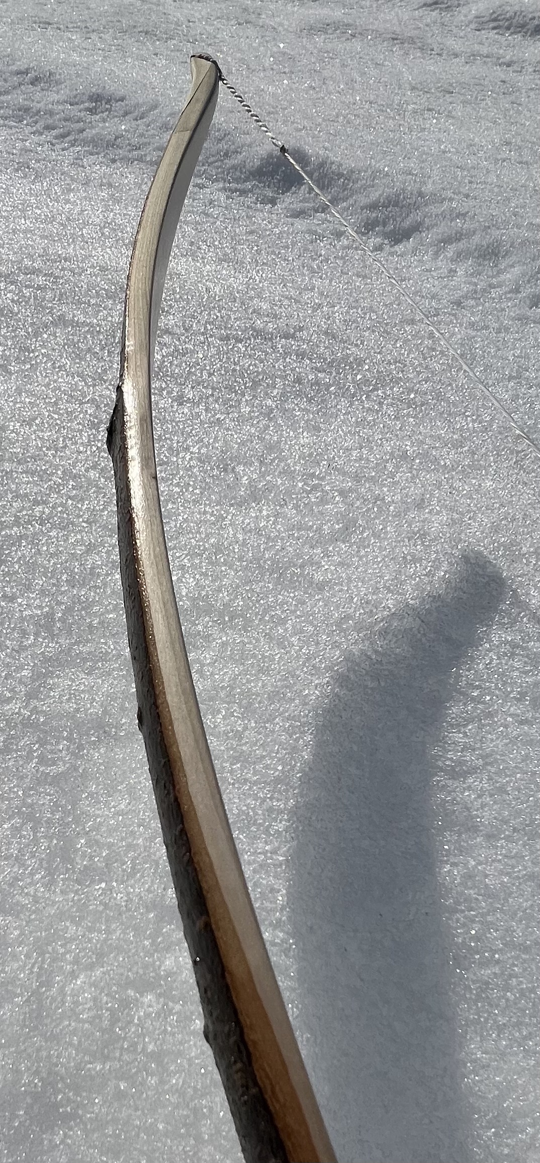

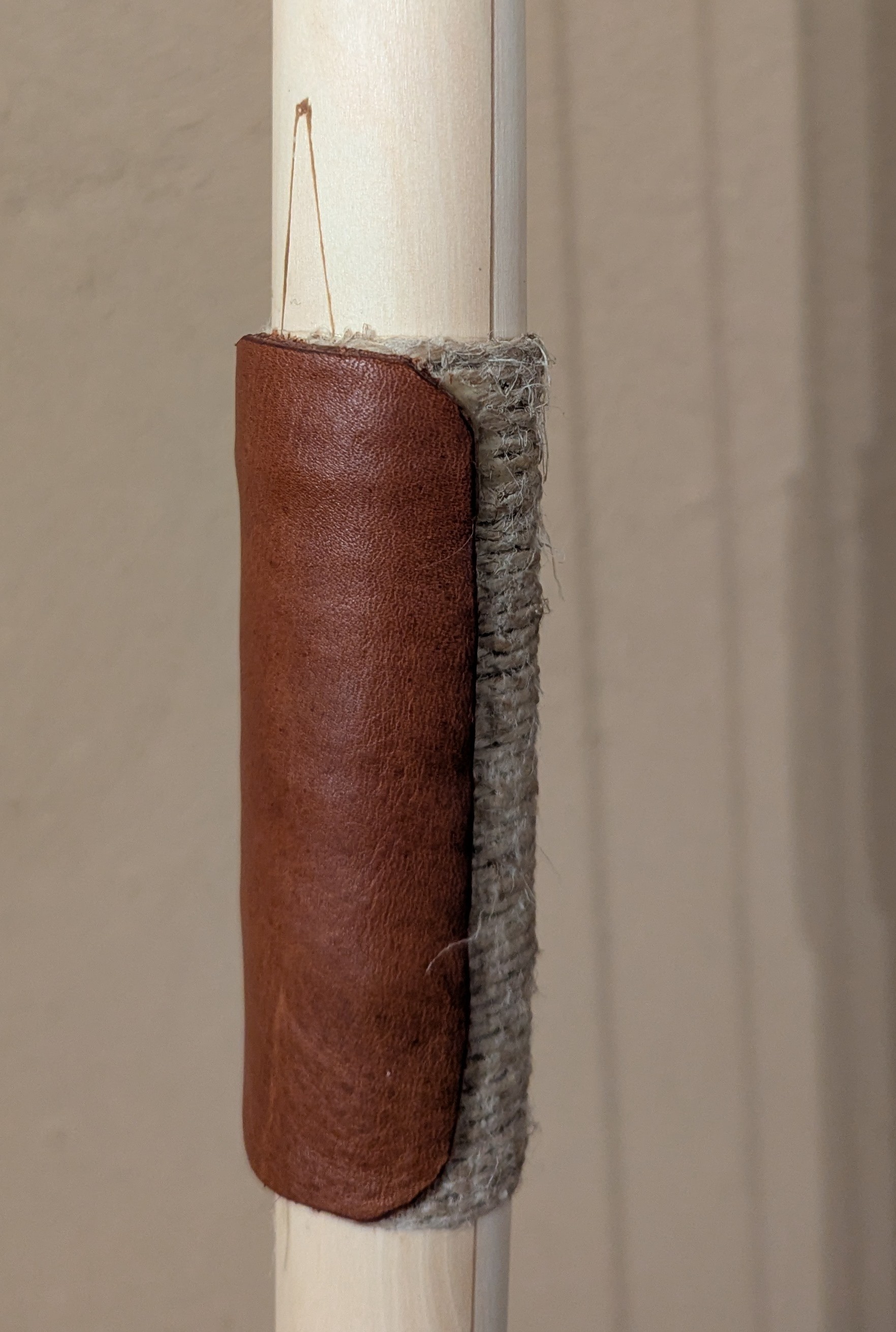

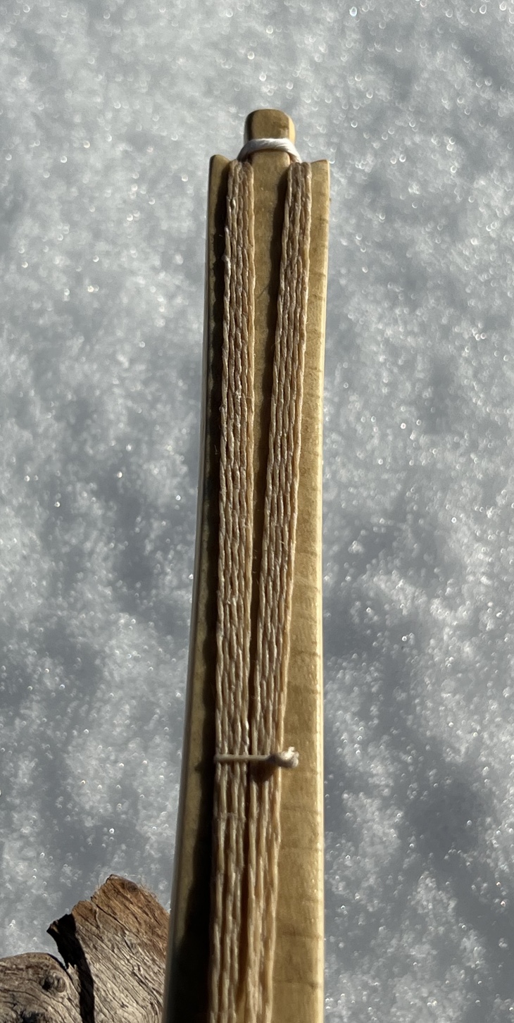

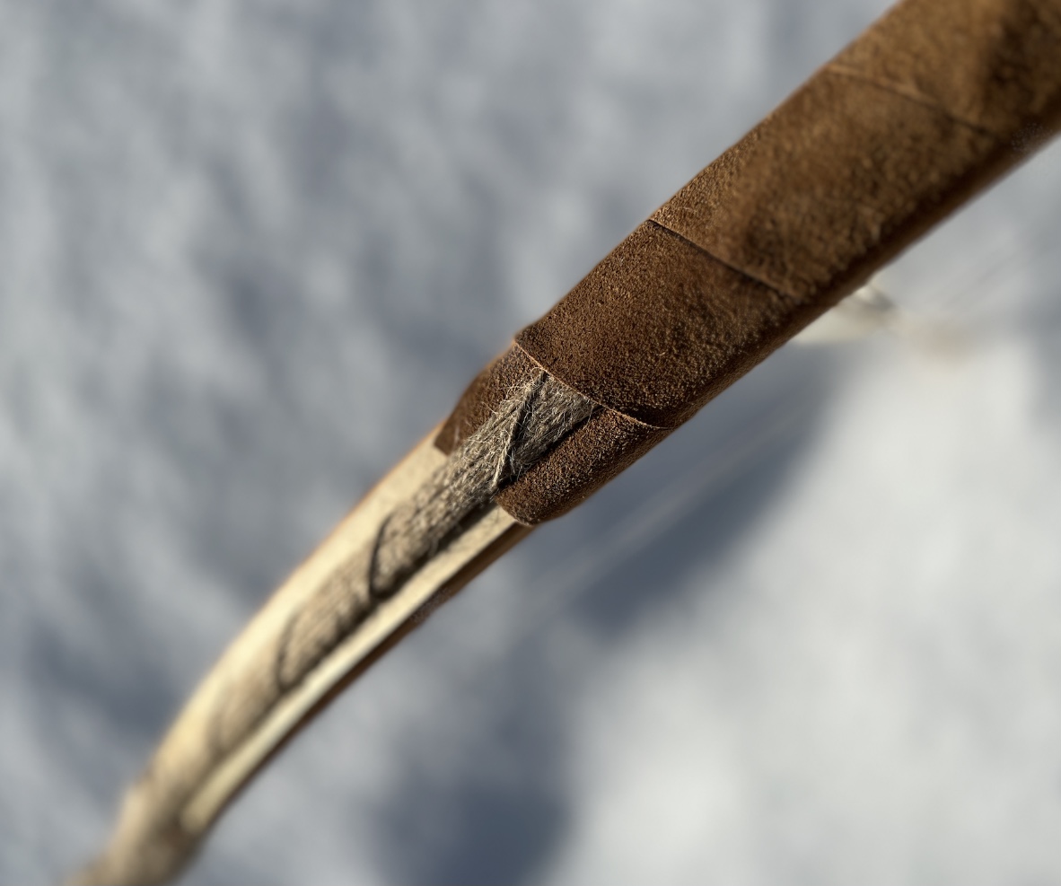

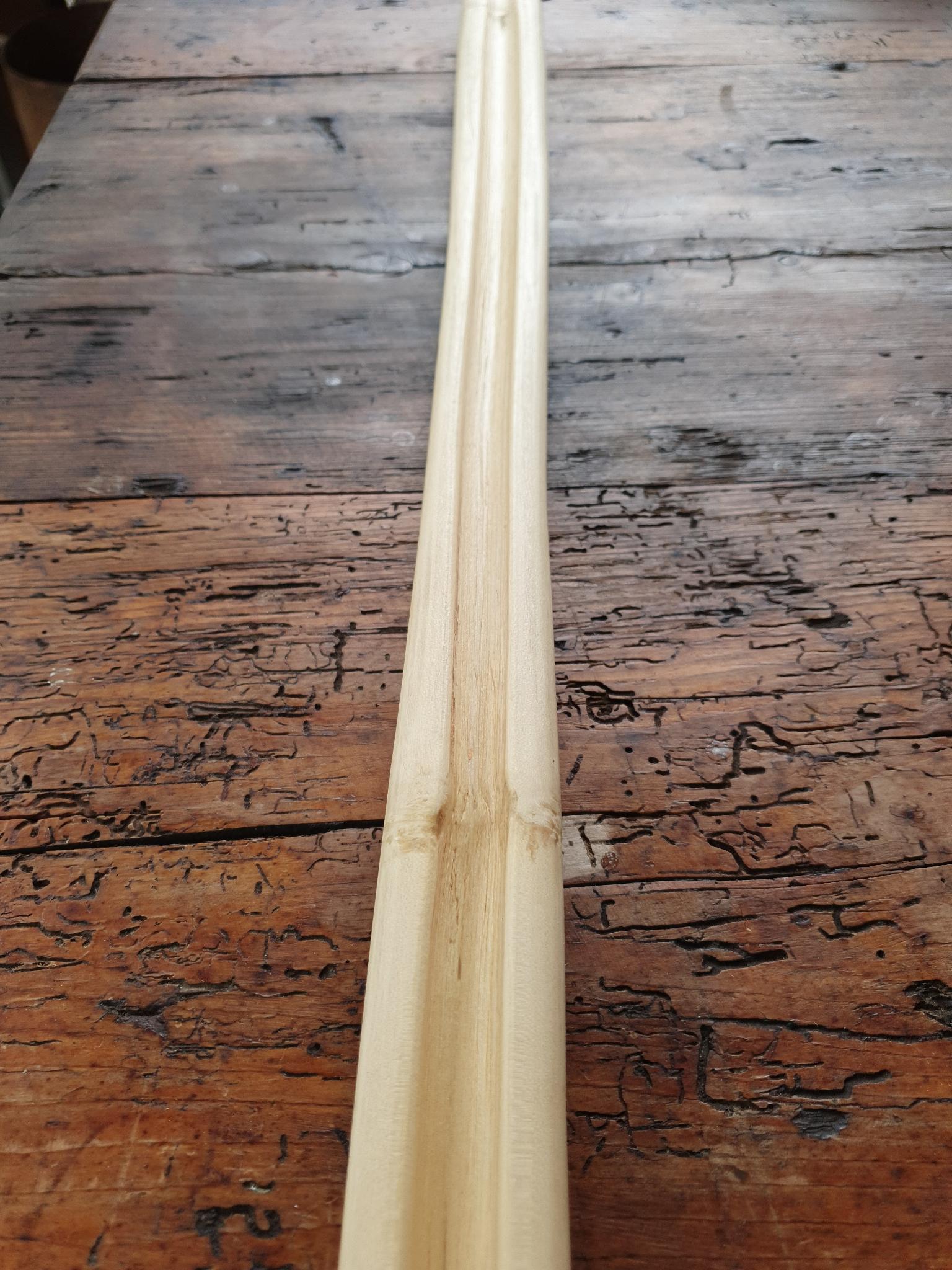

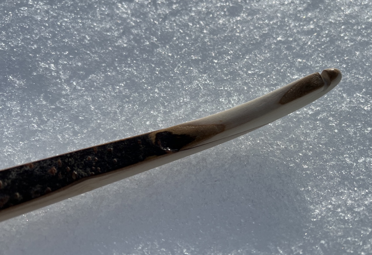

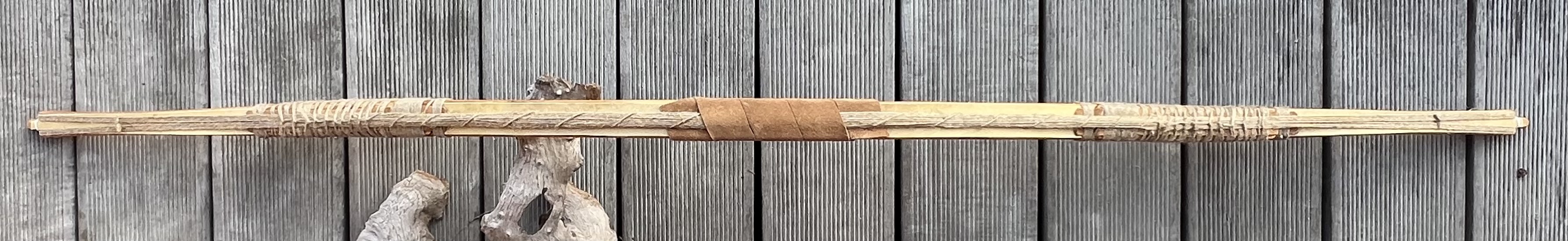

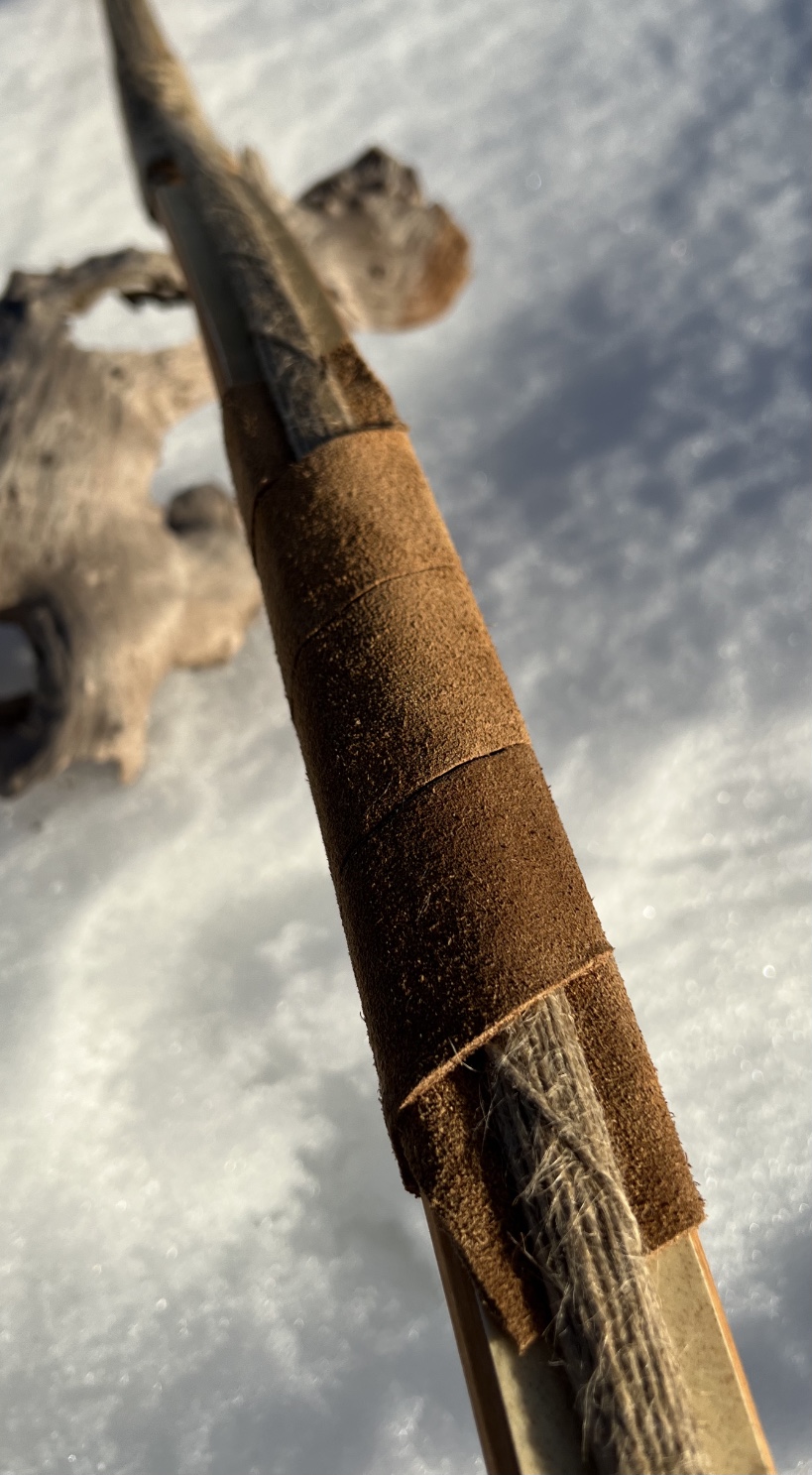

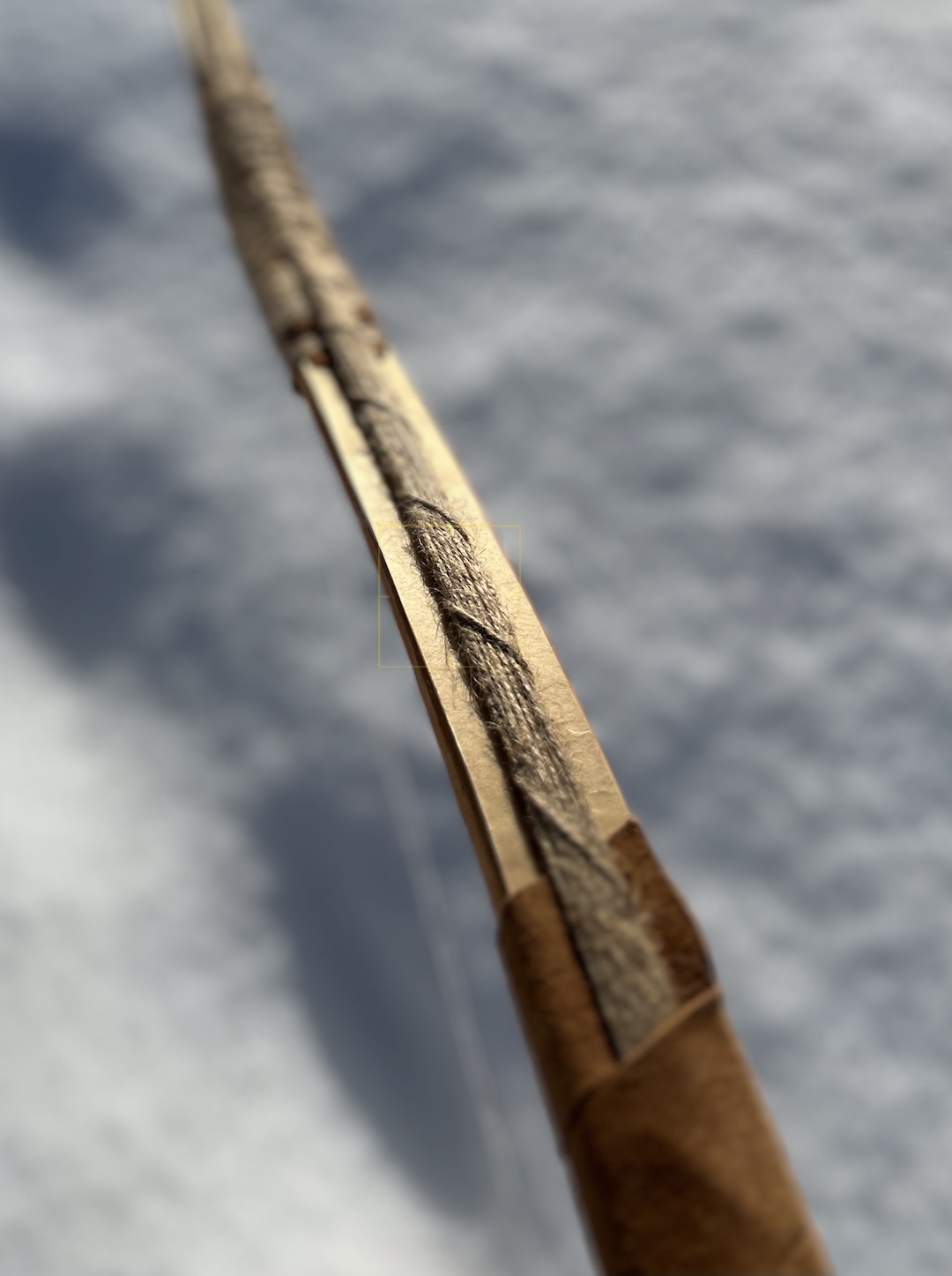

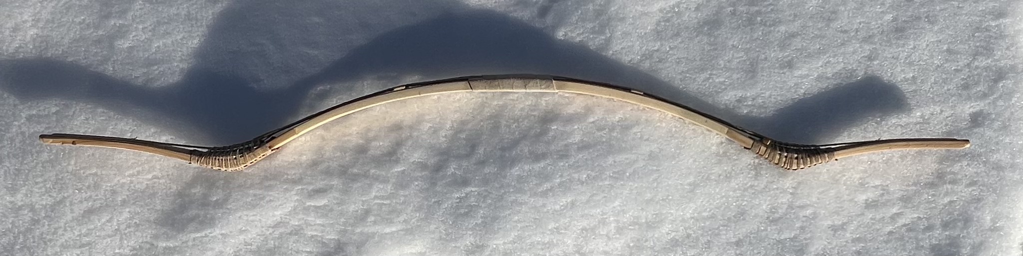

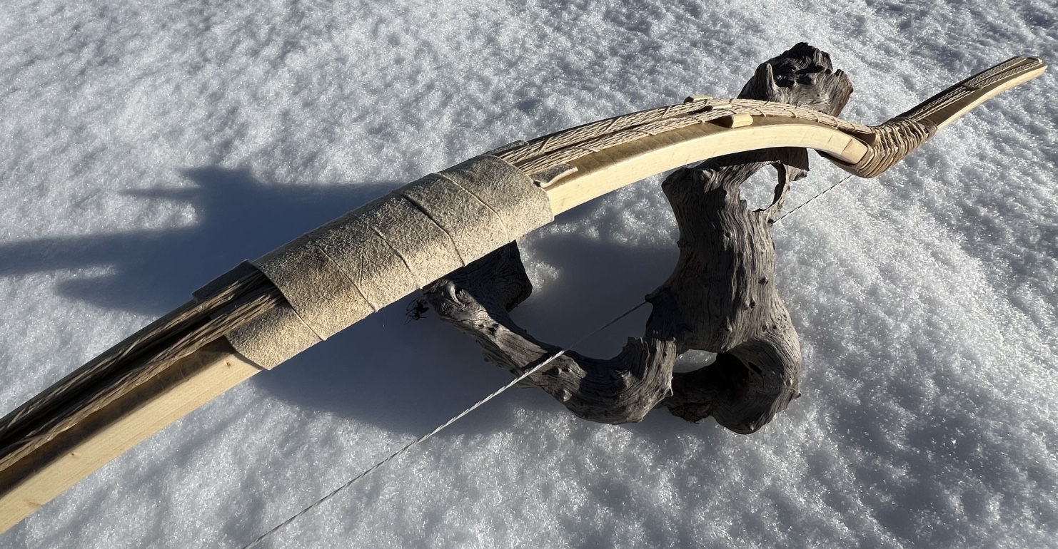

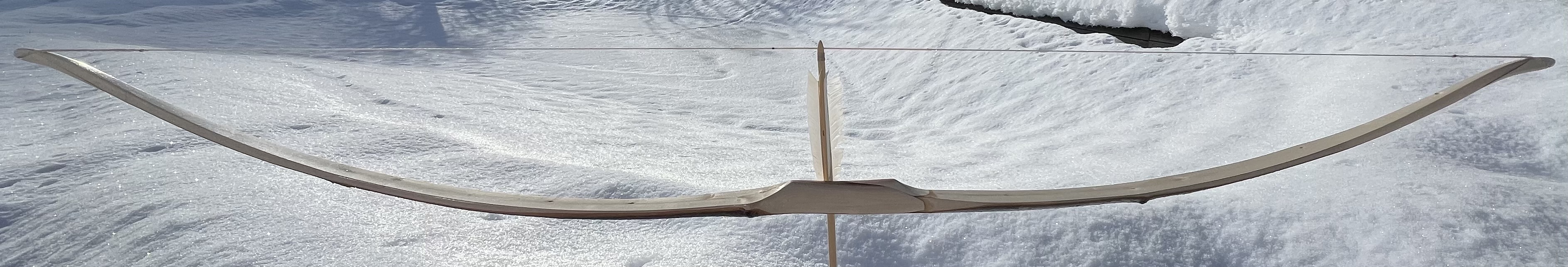

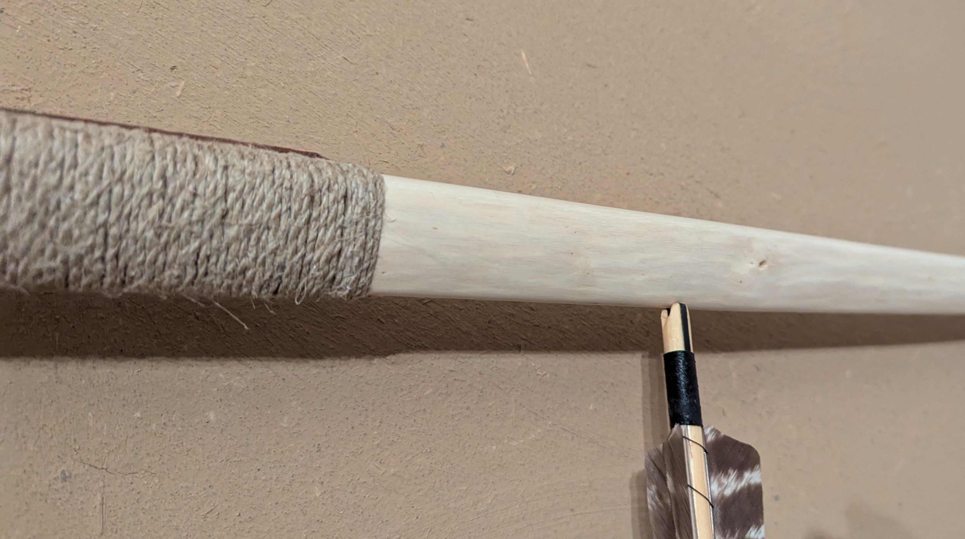

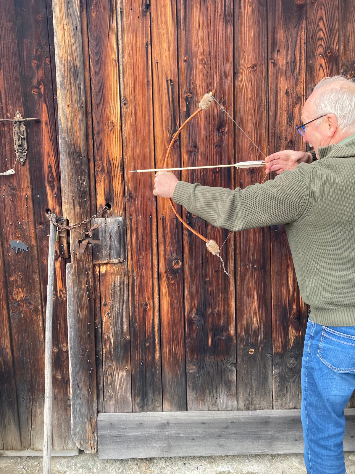

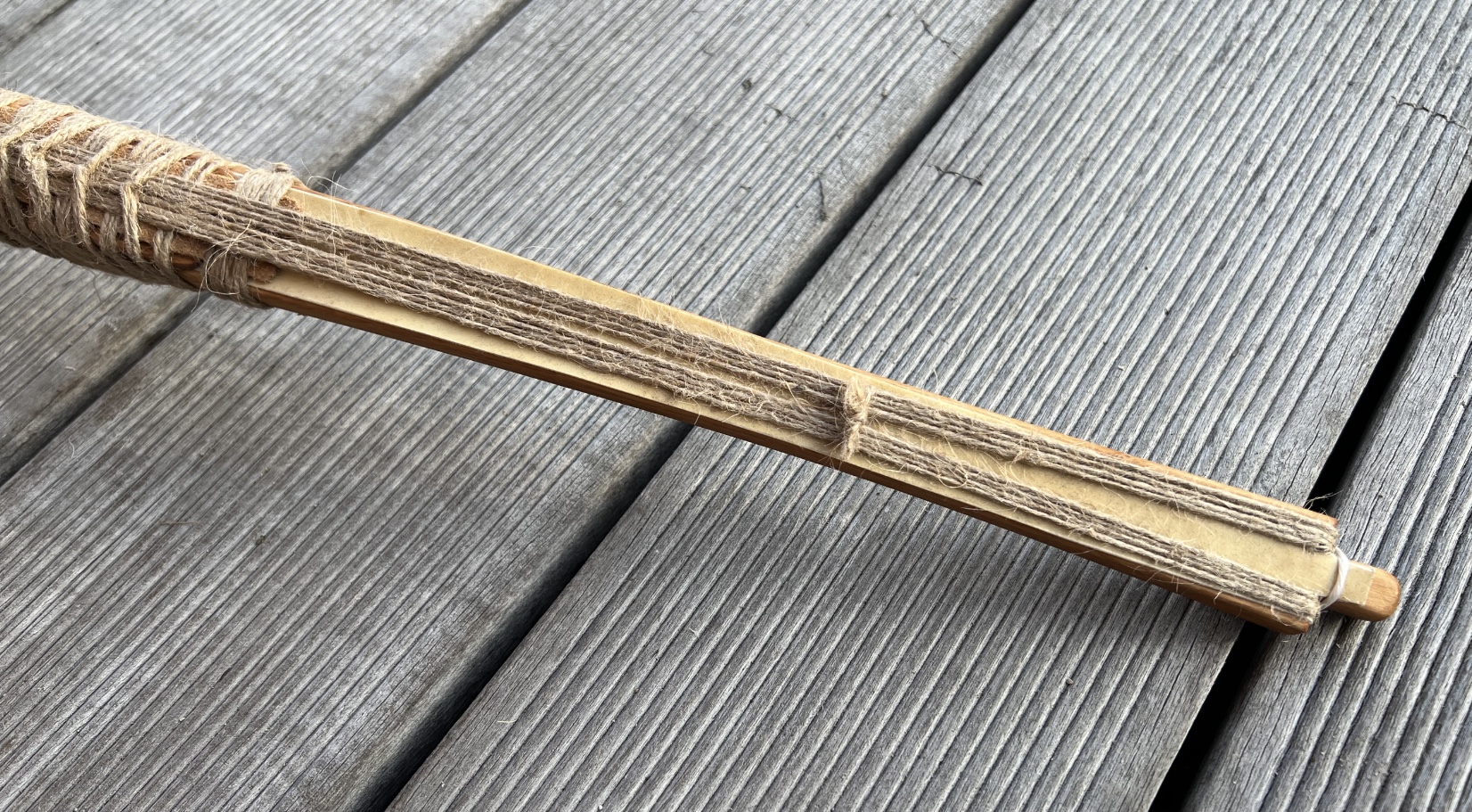

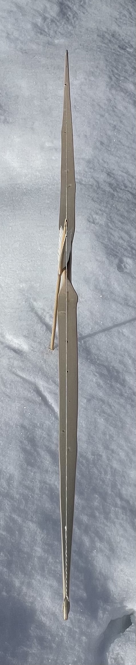

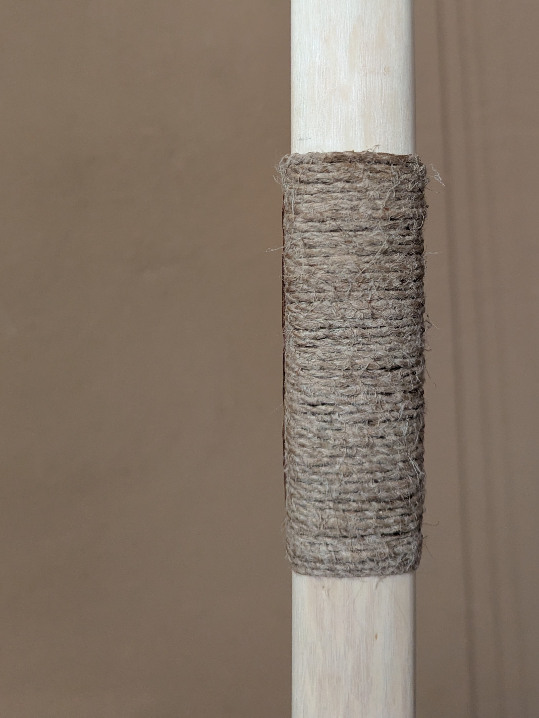

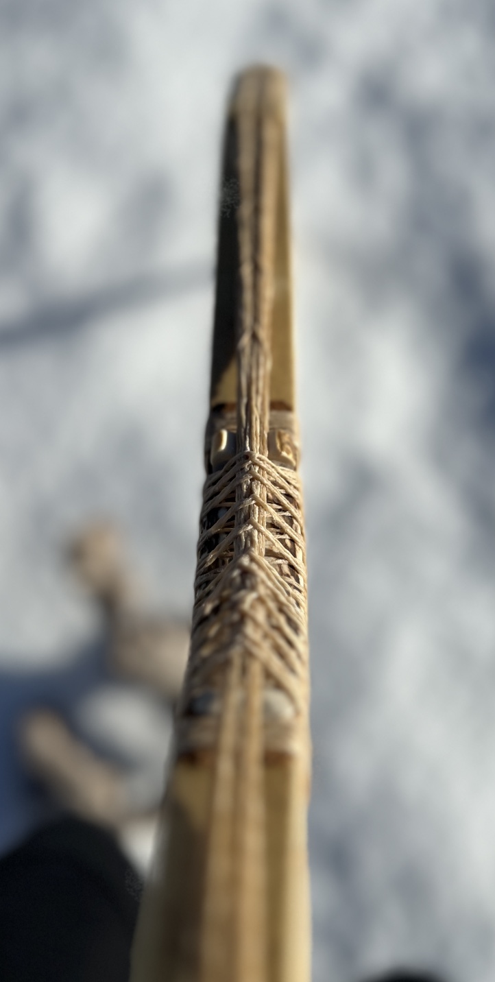

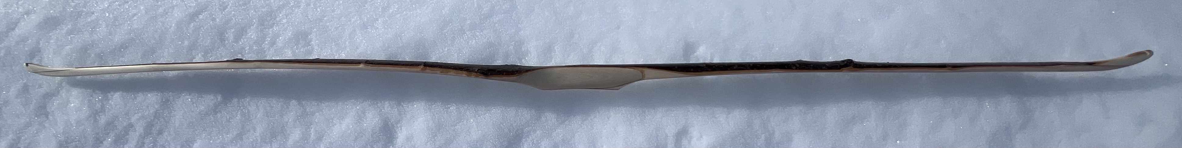

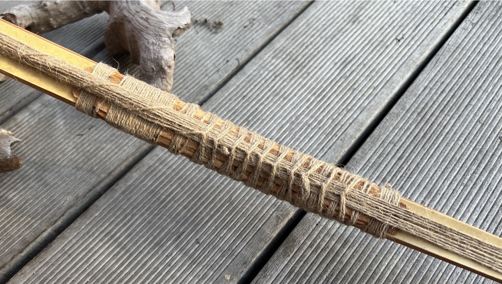

Inuitbogen “Nanuk”
Holzart: Hasel
Länge NtN: 158cm
Gewicht: 558g
Zuggewicht nach dem Einschießen: 54 Pfund bei 26 Zoll Auszug
Standhöhe 6,5 Zoll (Bogenbauch-Sehne)
Der 3 teilige Bogen wurde ohne Klebstoff gebaut!
Mittelbogen: Schnelltrocknung in der Sauna, 98cm lang, 7cm deflex, in der Mitte 3,6cm breit und 1,9cm dick, an den Enden 3,5cm auf 1,3cm
Außenbögen: Schnelltrocknung im Backrohr, 48cm lang, 3cm deflex, im Kniebereich 3,5cm breit und 1,8cm dick, an den Enden 2,7cm auf 1,15cm, die dünnste Stelle nach 2 Drittel 2,3cm auf 0,9cm
Selbstarretierender Spleiß
Knieverstärkungen ebenfalls aus Hasel, 19cm lang und maximal 1,4cm dick
Wicklung mit einer Juteschnur
Antirutschstreifen aus Velourleder
Griff aus Velourleder
Rohhautbacking 3 teilig, die Enden dünn ausgeschliffen und 3cm überlappend
Kabel: Juteschnur 8 Stränge NtN und 20 Stränge von Knie zu Knie
Tillern: war nicht notwendig, Aufspannen, Schießen
Der Bogen schießt sich überraschend gut, wenig Handschock, trotz der Griffbreite bei 26 Zoll Auszug und Haselschößlingspfeil mit 45 Pfund Spine akkurat. Bei kurzem Auszug Abweichung nach links. Pfeil hebt gut ab, kein Hautkontakt. Gutmūtig und keine Kanone
Link zum Baubericht
viewtopic.php?t=33692

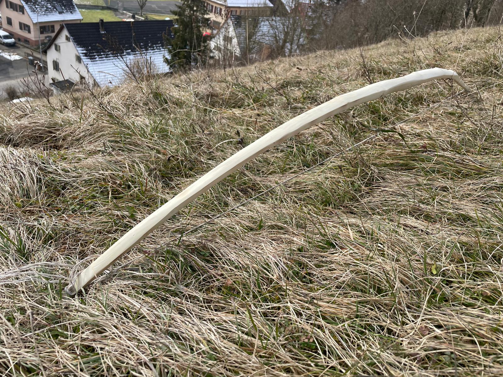

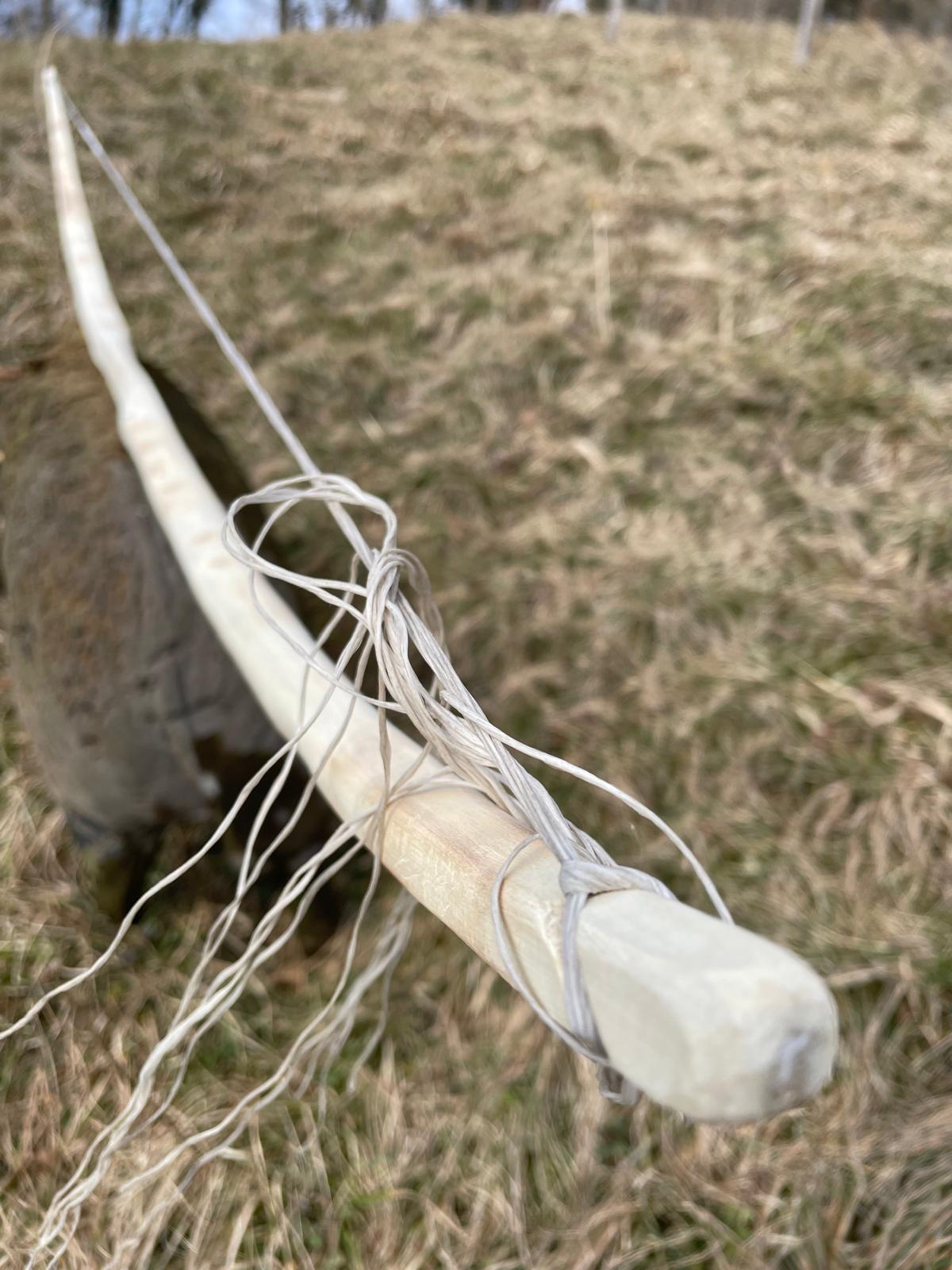

Holzart: Holunder, Ahorn
Länge NtN: 170cm
Gewicht: 441g
Zuggewicht: 39 Pfund bei 28 Zoll
Holunder mit Ahorn Backing
Holunder mittig gepleißt und mit Hanfwickelung verstärkt..
Von der Ernte bis zur Präsentation 21 Tage
Baubericht: viewtopic.php?t=33716

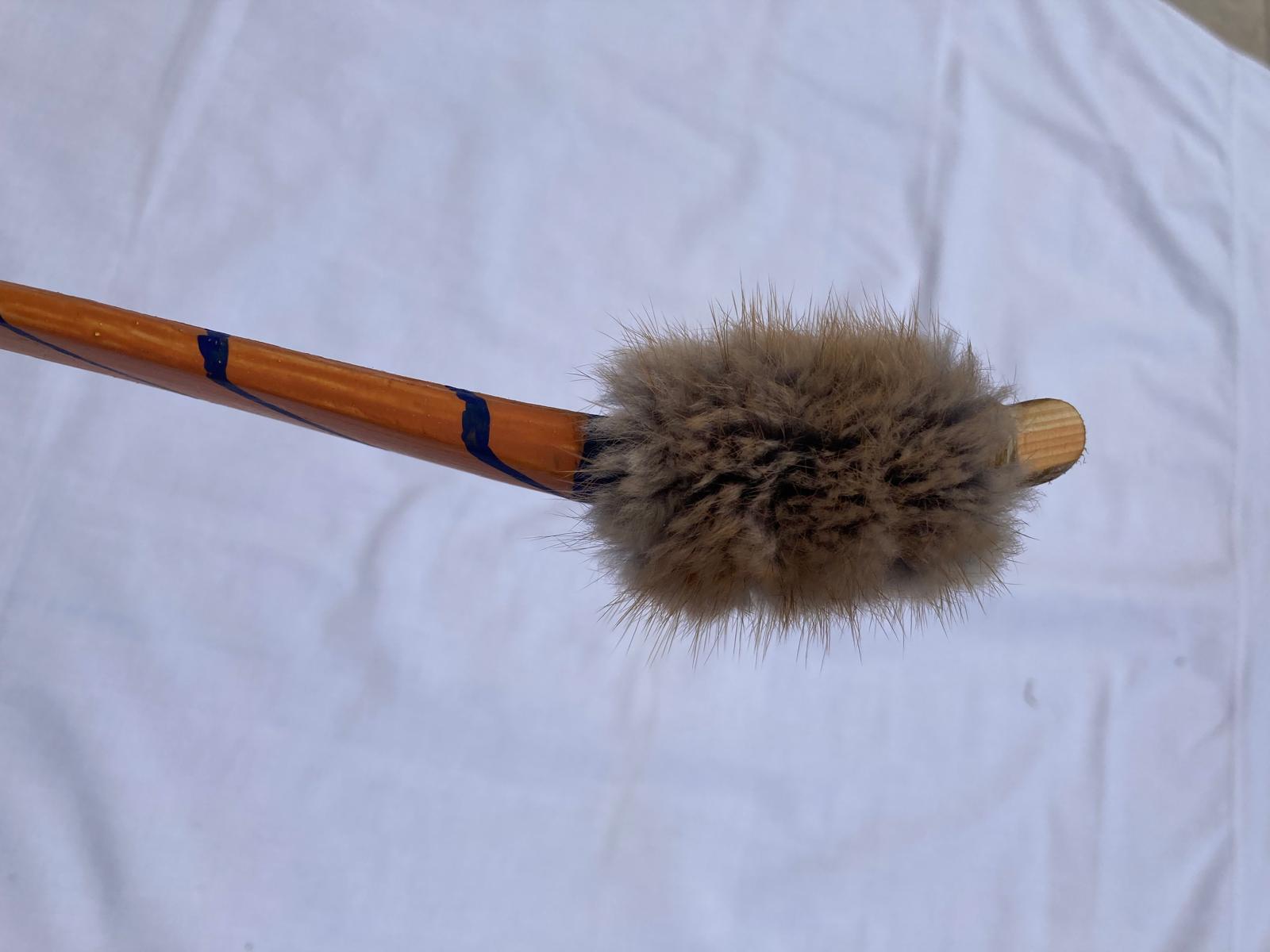

Coal
Beiträge: 624
Hat gedankt: 97 Mal
Hat Dank erhalten: 109 Mal
Beitrag von Coal »

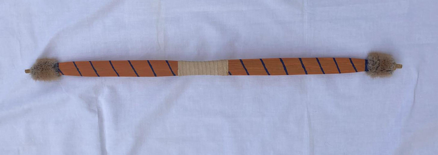

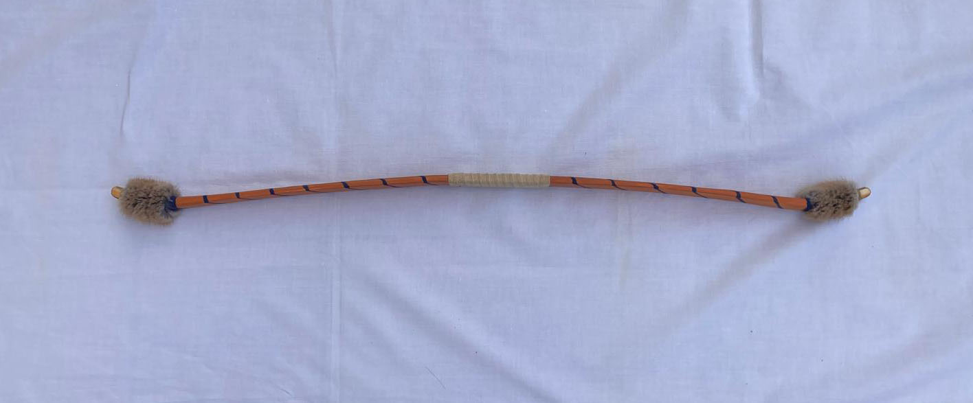

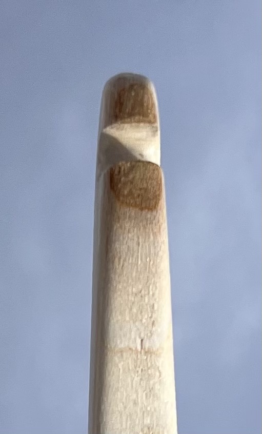

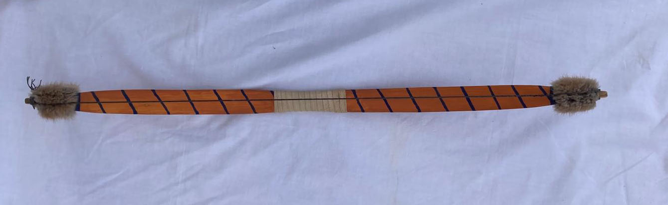

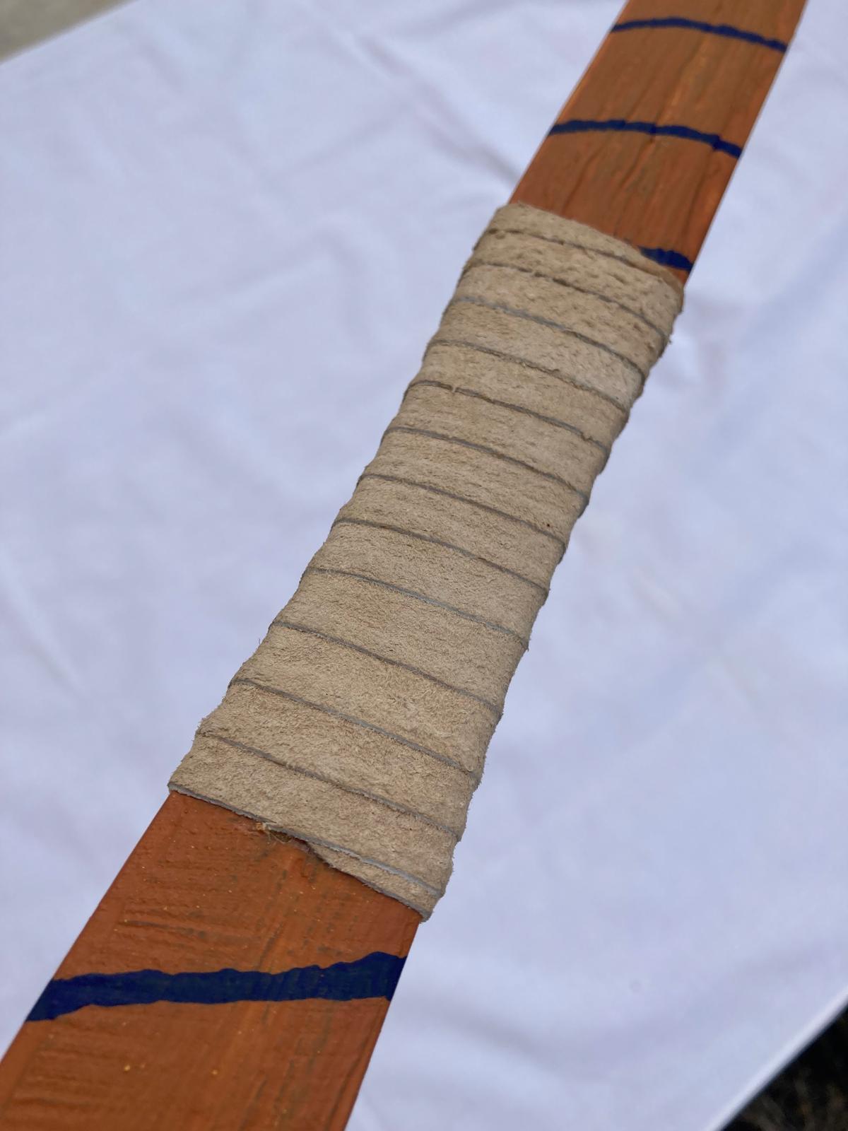

Holzart: Eibe
Länge: NtN 80 cm
Gewicht: 160 Gramm
Zuggewicht: 33 Pfund bei 16,5 Zoll
Paddelbogen-Nachbau im Stil der kalifornischen Natives, möglicherweise der Pomo.
Eibe mit Sehne belegt, Griffwicklung - Schweinsleder, Bogenenden mit Bisamfell umwickelt.
viewtopic.php?t=33704

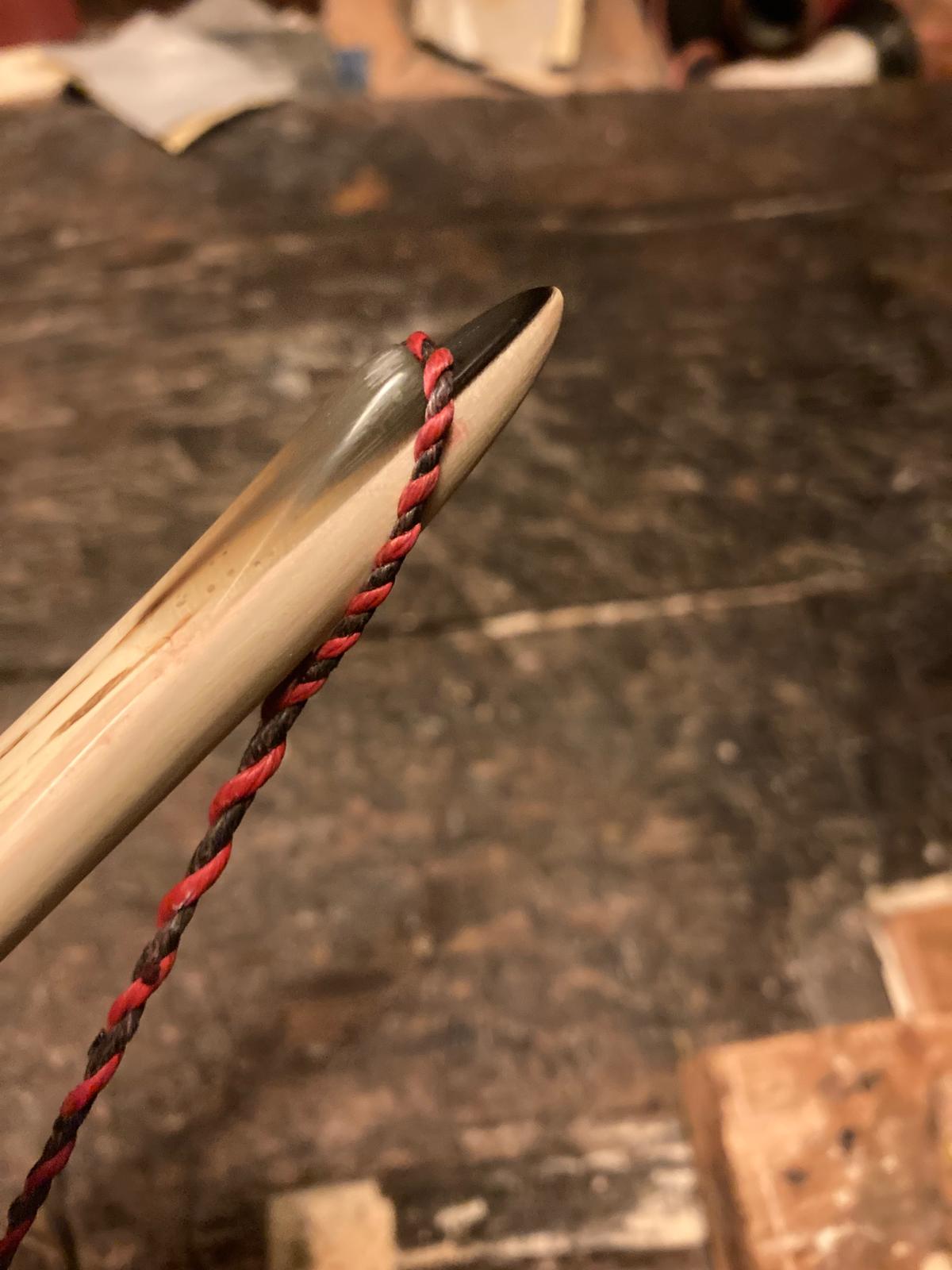

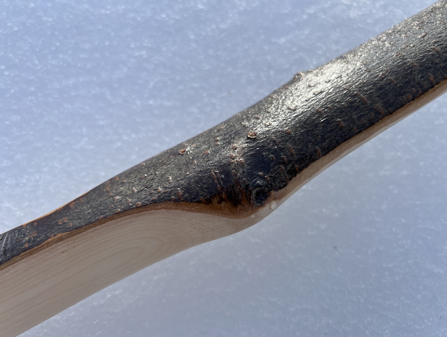

Beiträge: 6320
Hat gedankt: 80 Mal
Hat Dank erhalten: 251 Mal

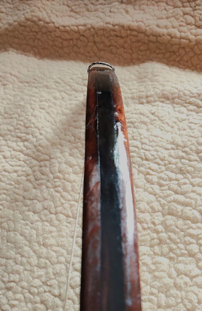

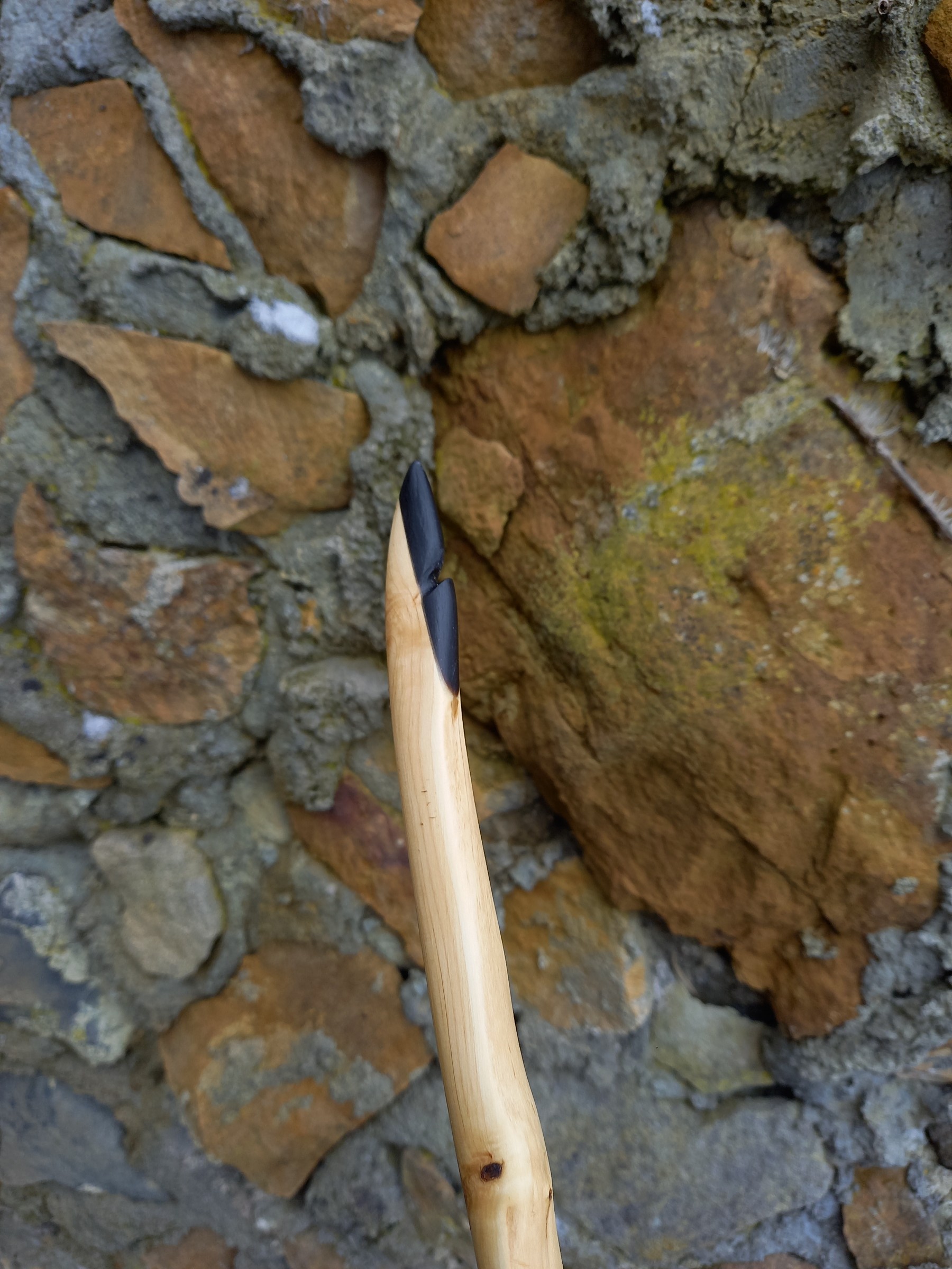

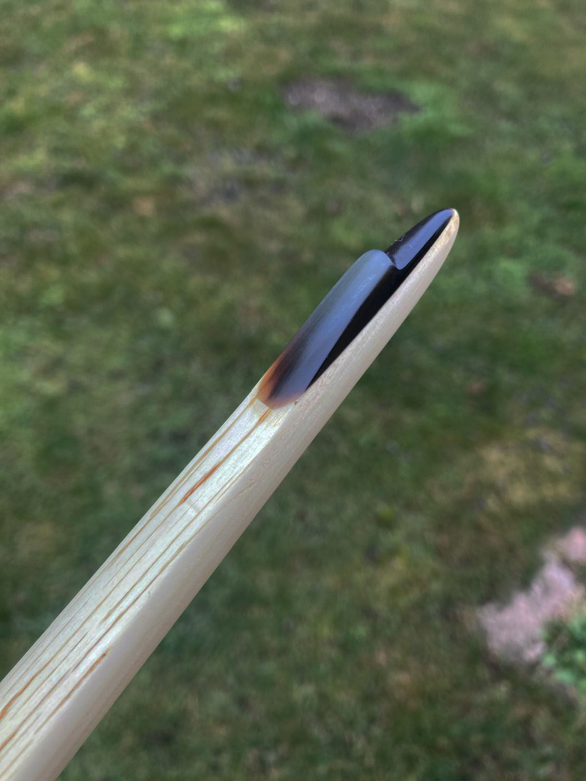

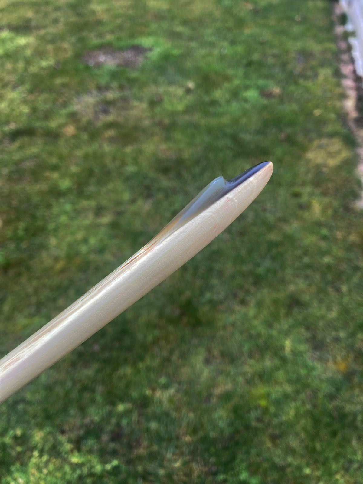

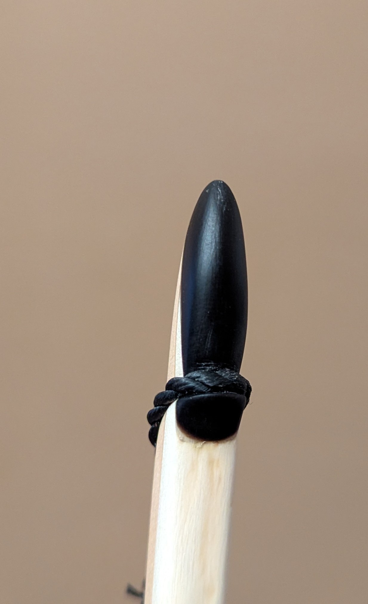

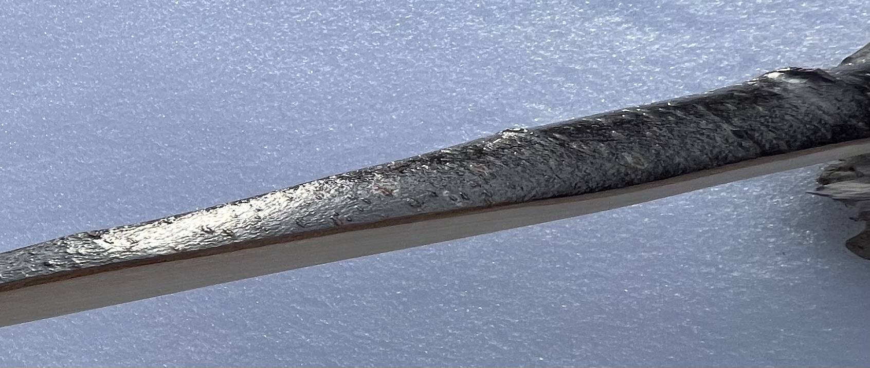

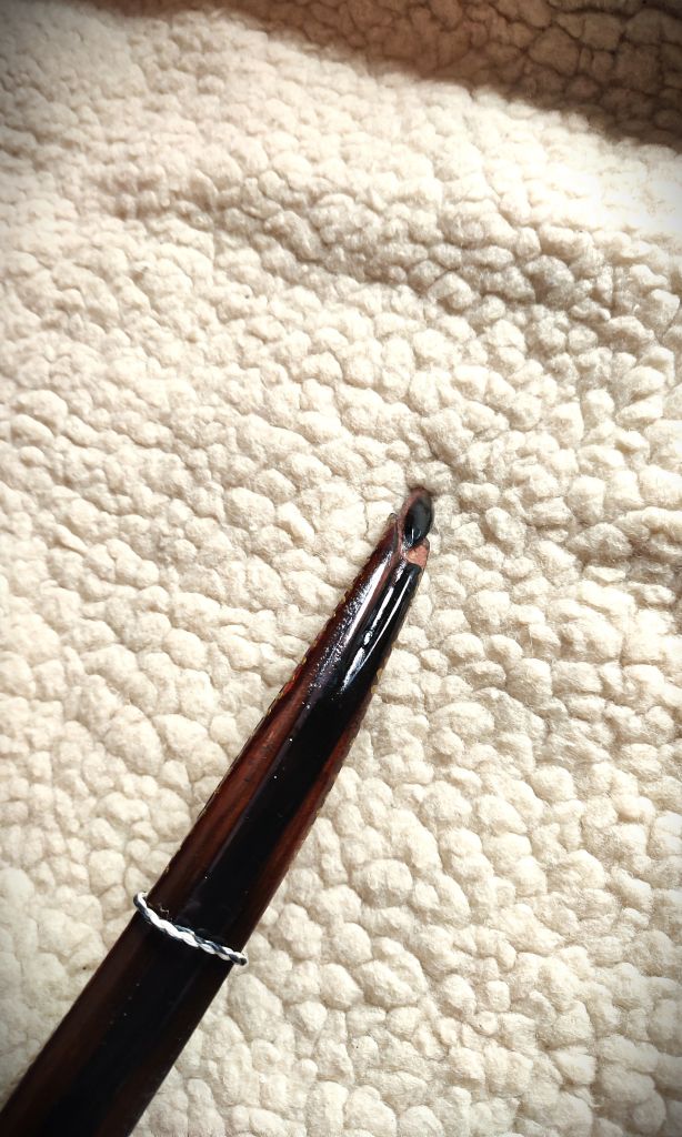

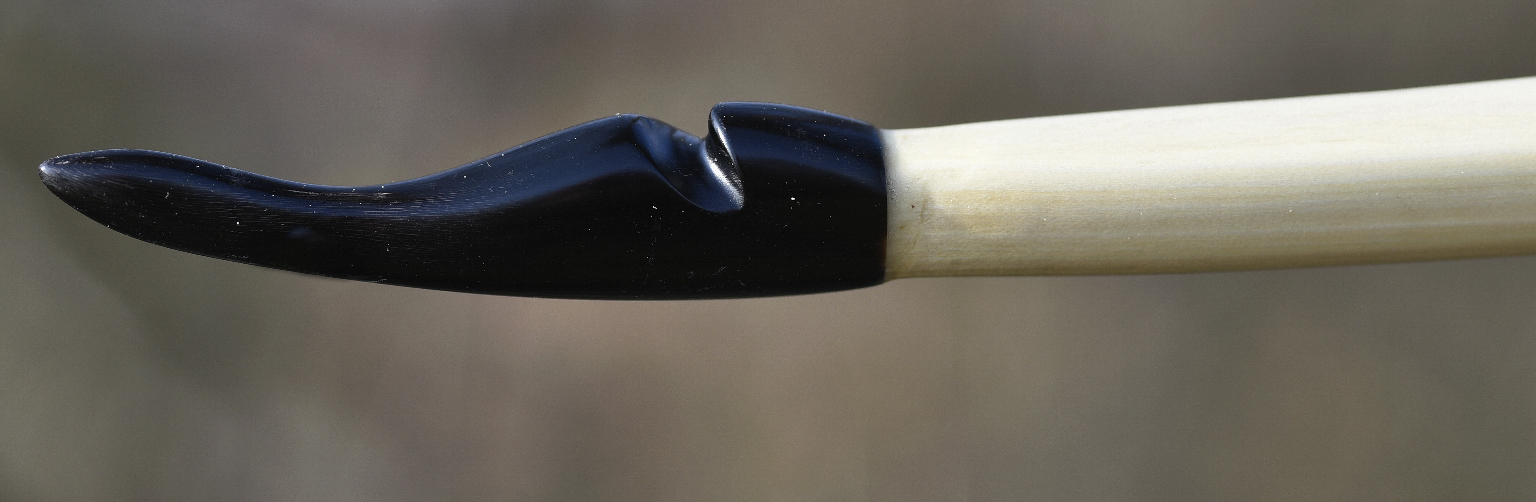

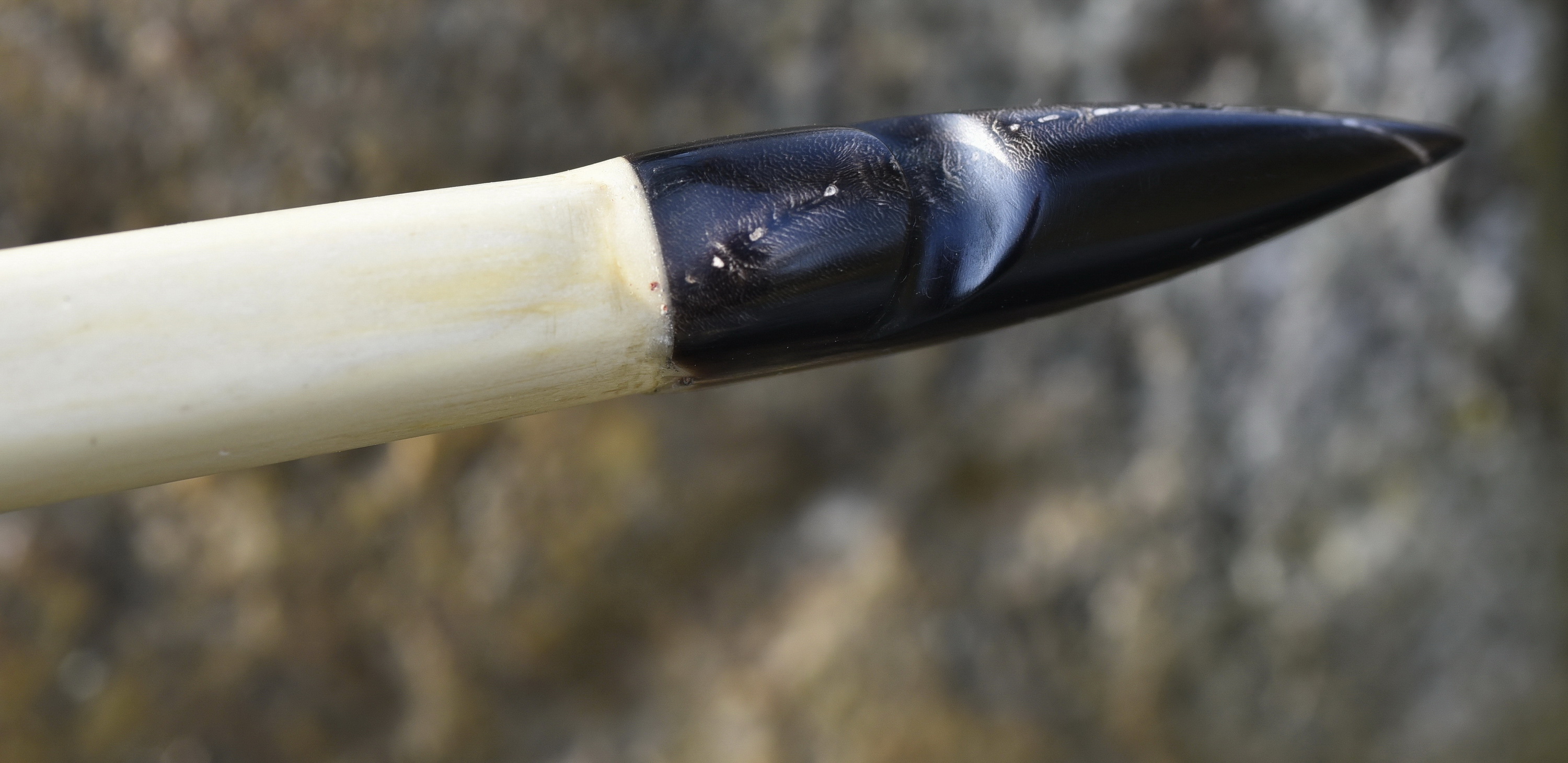

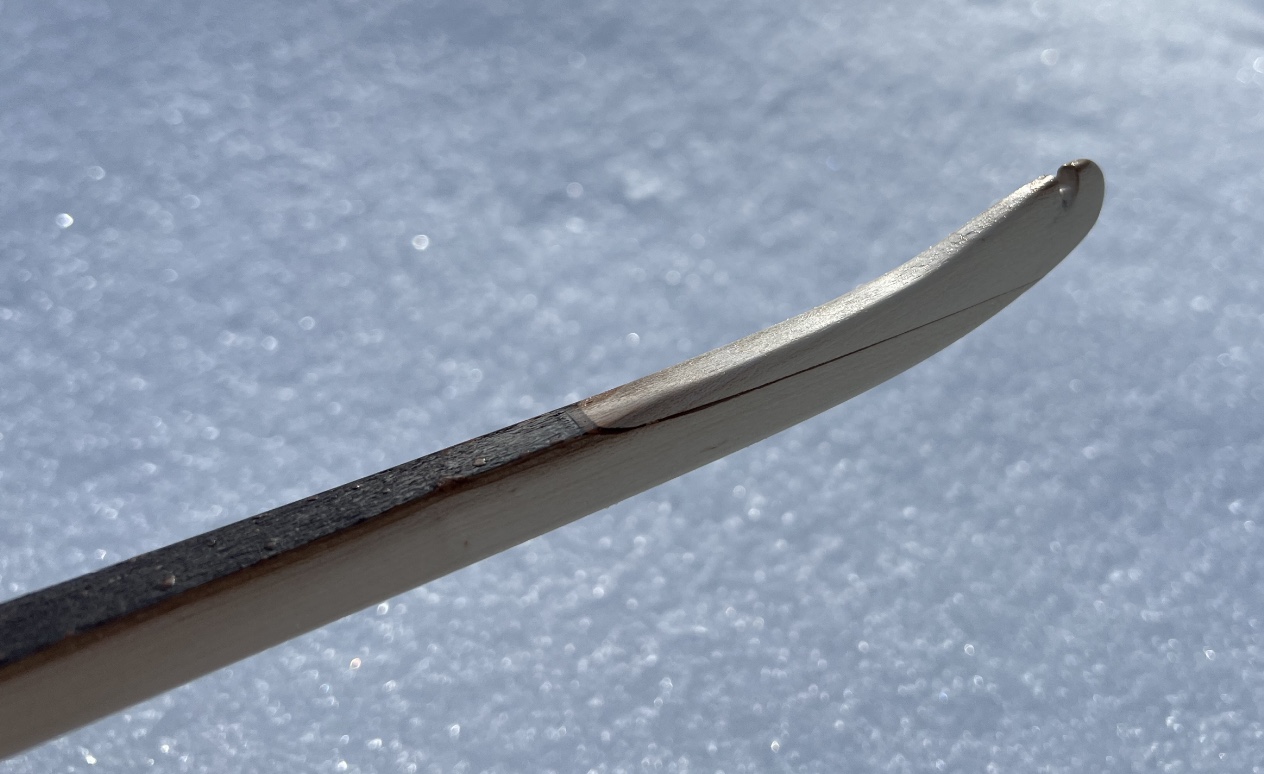

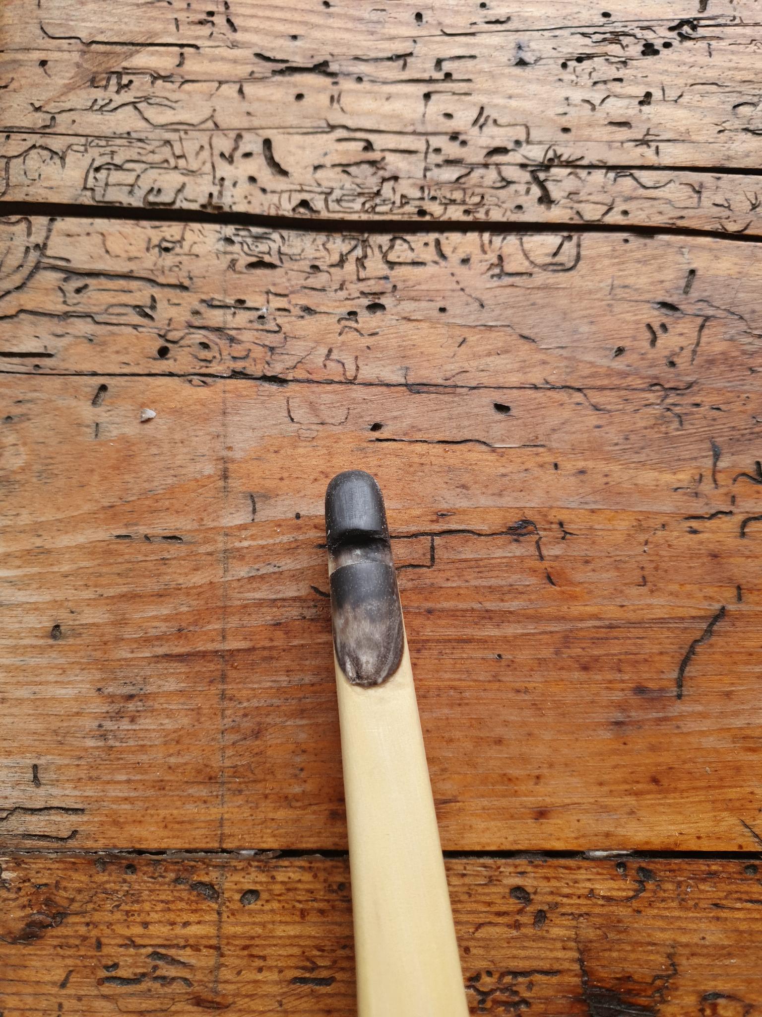

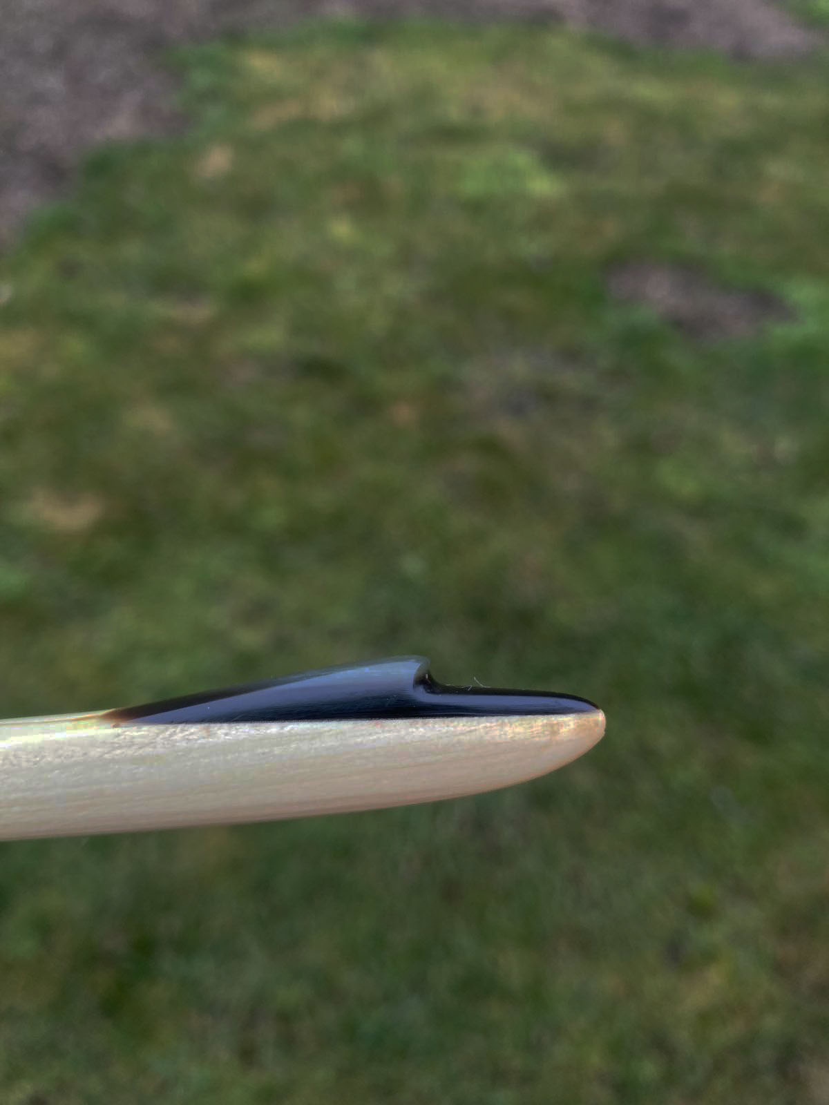

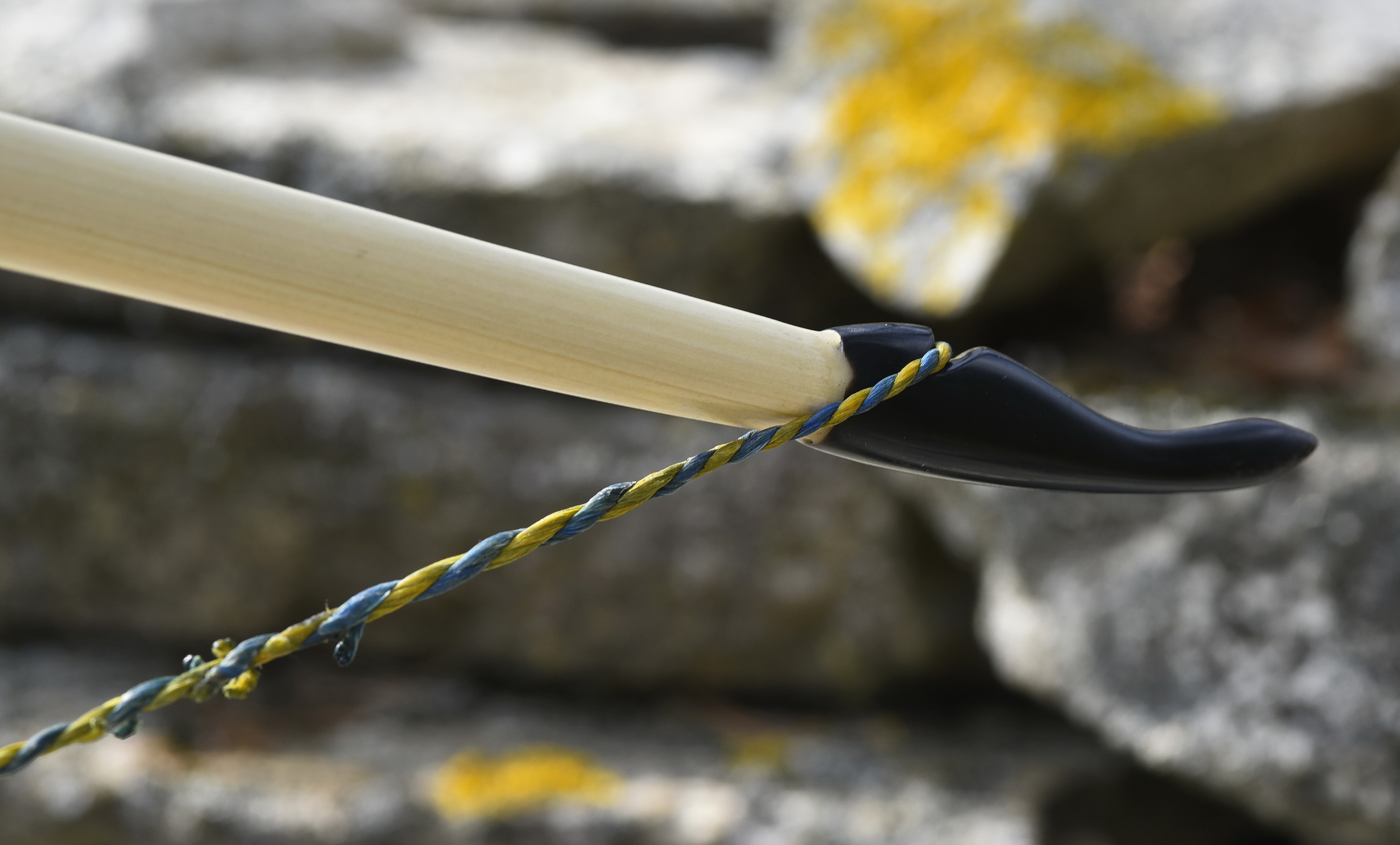

HA: roter Hartriegel
NzN: 176cm
EG: 500g
ZG: 45#@28"
Baubericht:viewtopic.php?t=33707
Schneller Scheibenbogen mit steifem Griff und steifen Enden.
Finish: Auro Hartöl
Hornnocken vom Wasserbüffel
Sehne: 10 Strang B55

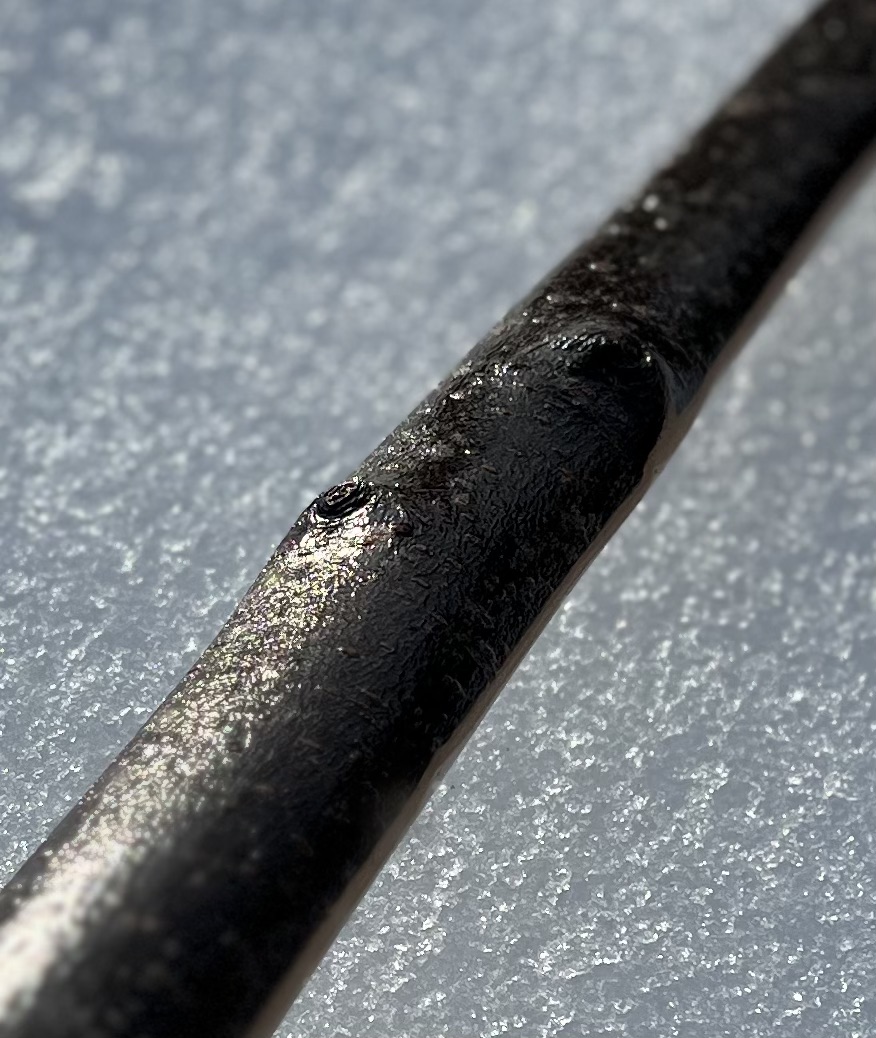

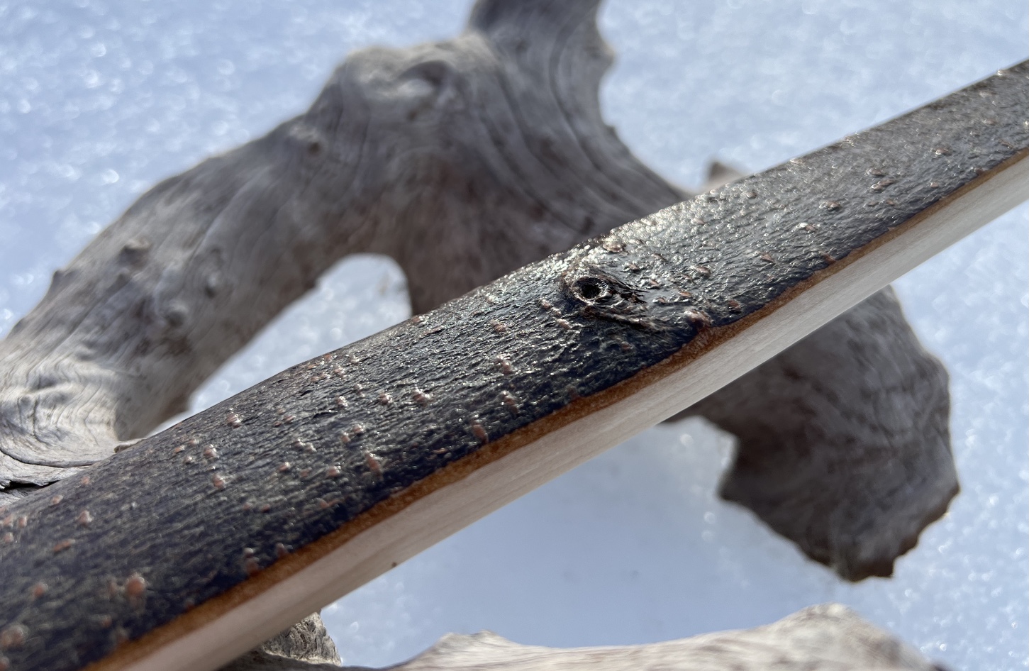

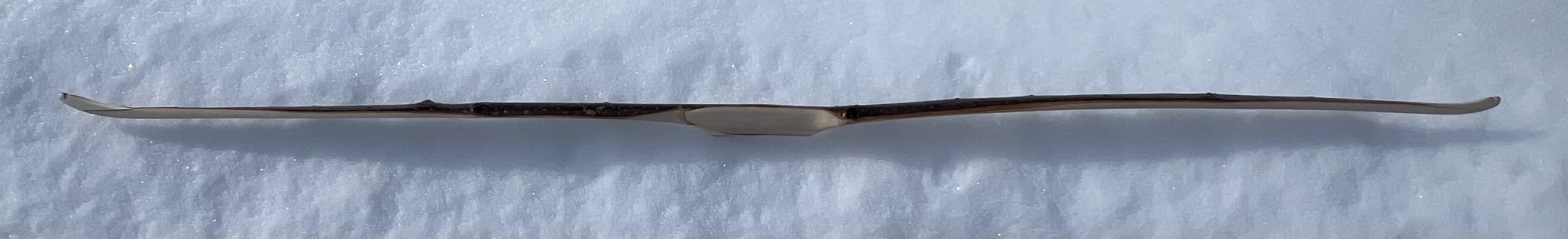

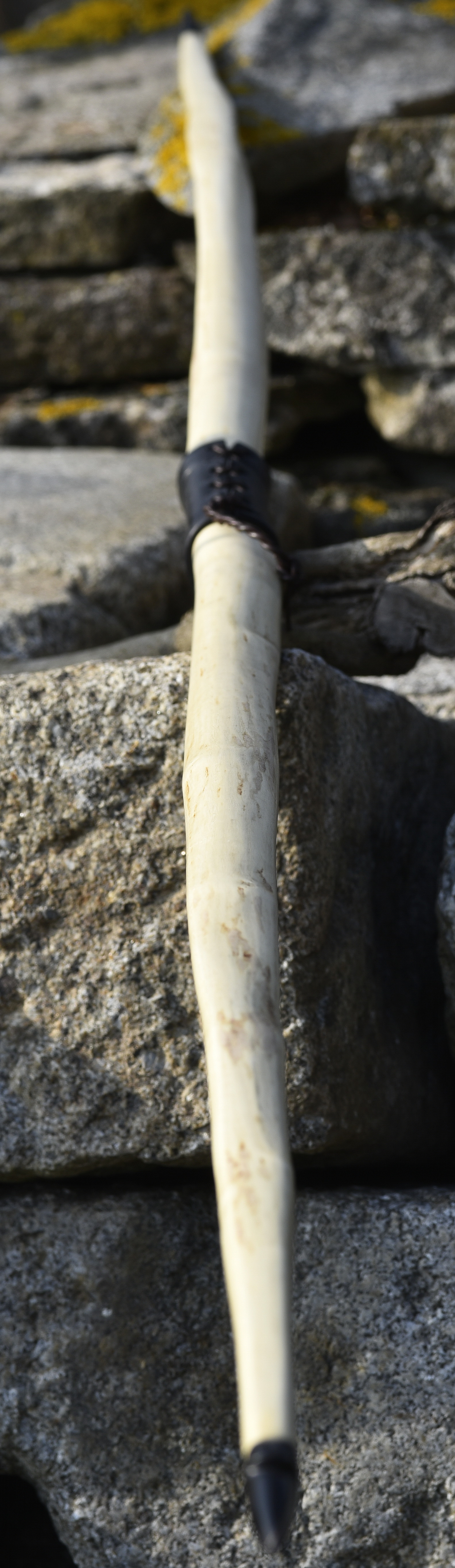

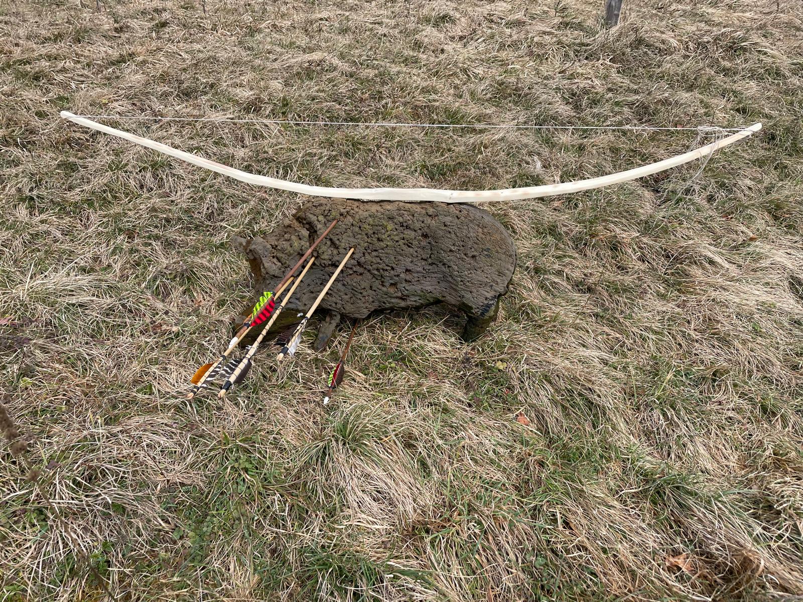

“ Lacrima “
Späte Traubenkirsche
NtN 164cm
437g
52#@26”
Fastflightsehne 10 Strang
Schießt traumhaft…..
Zum Baubericht: viewtopic.php?t=33692

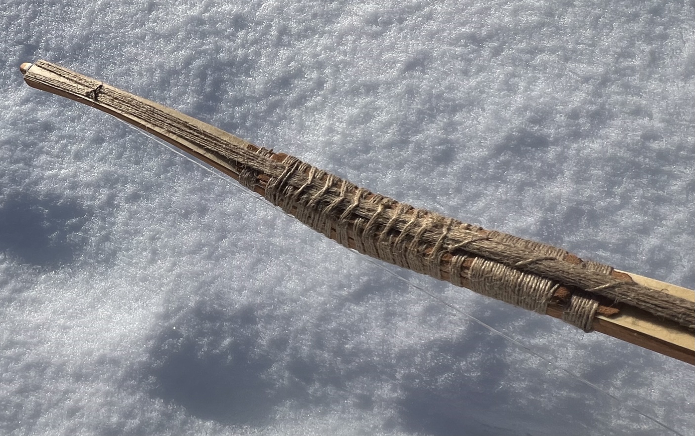

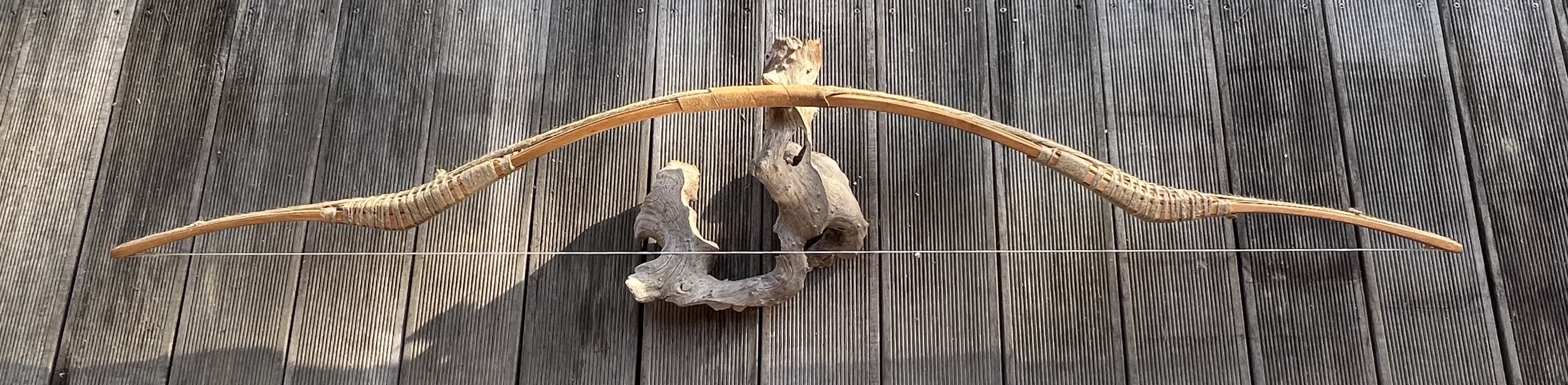

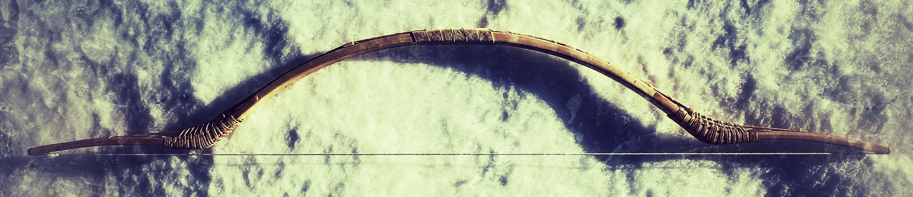

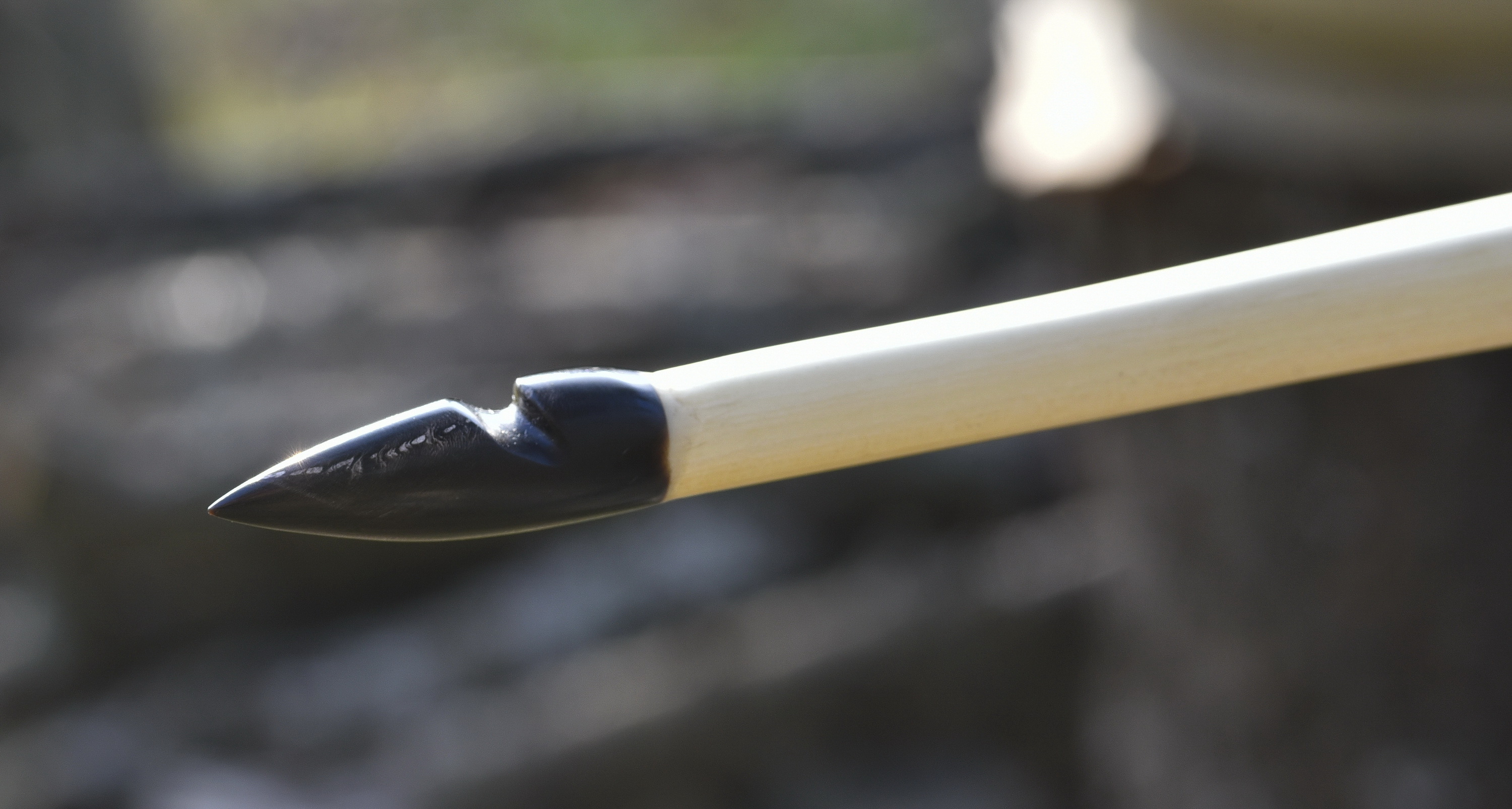

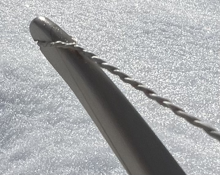

Beiträge: 1505
Hat gedankt: 149 Mal
Hat Dank erhalten: 406 Mal

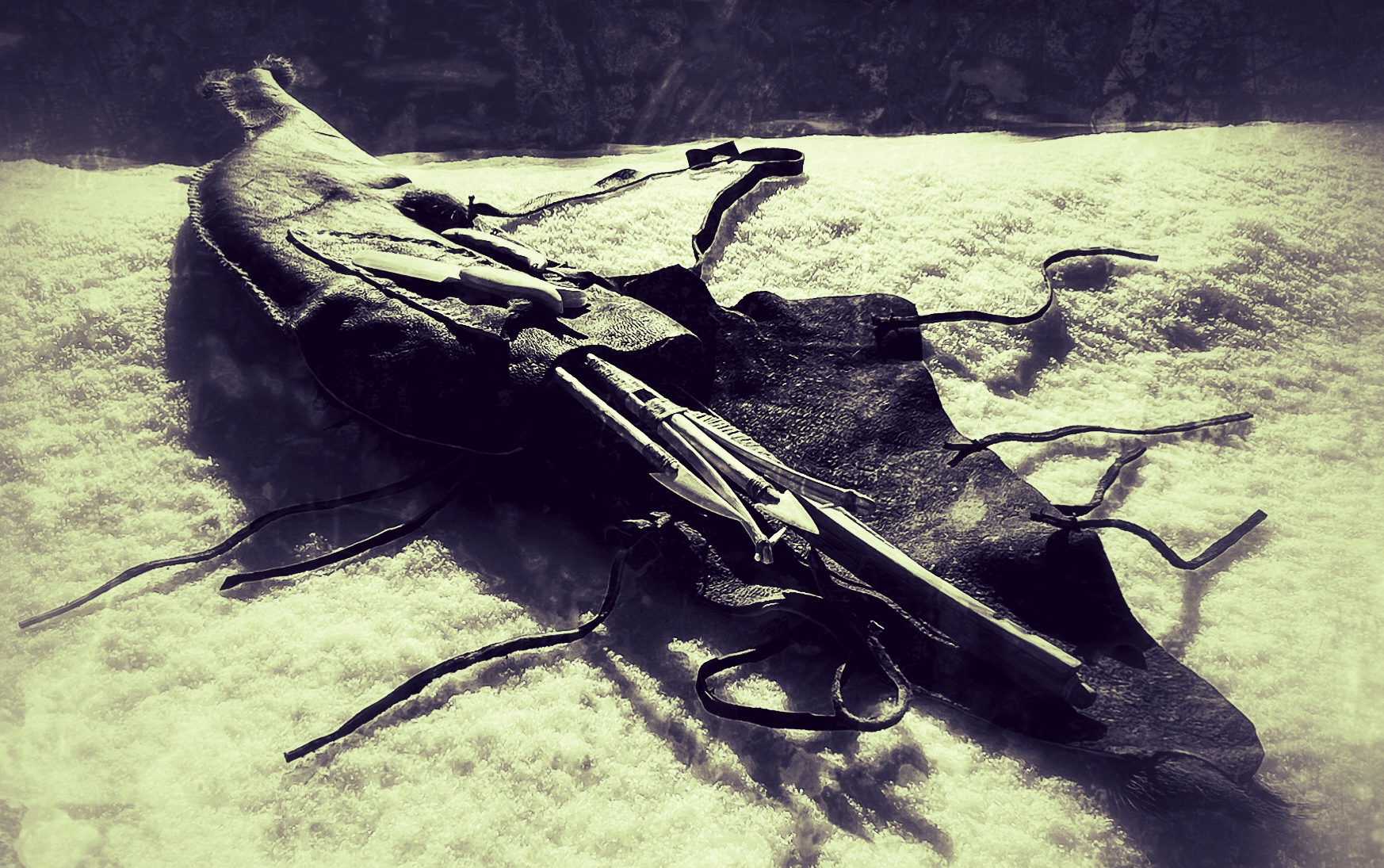

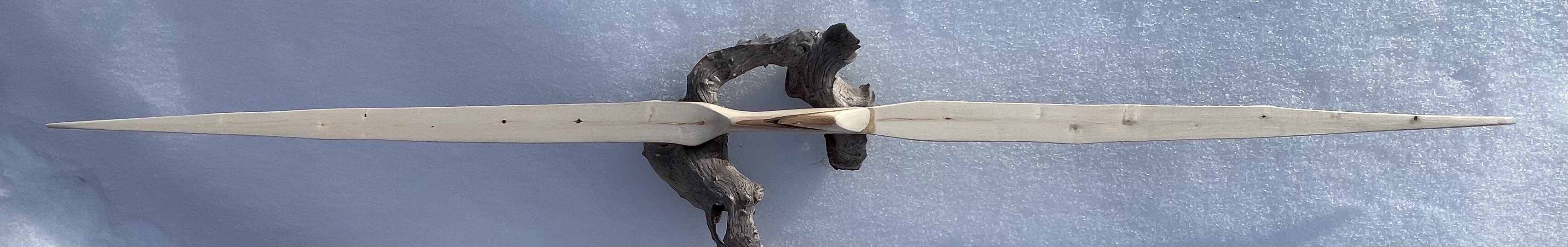

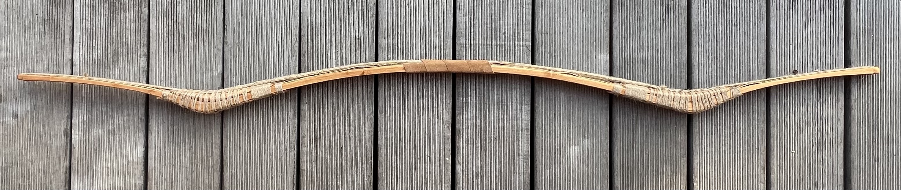

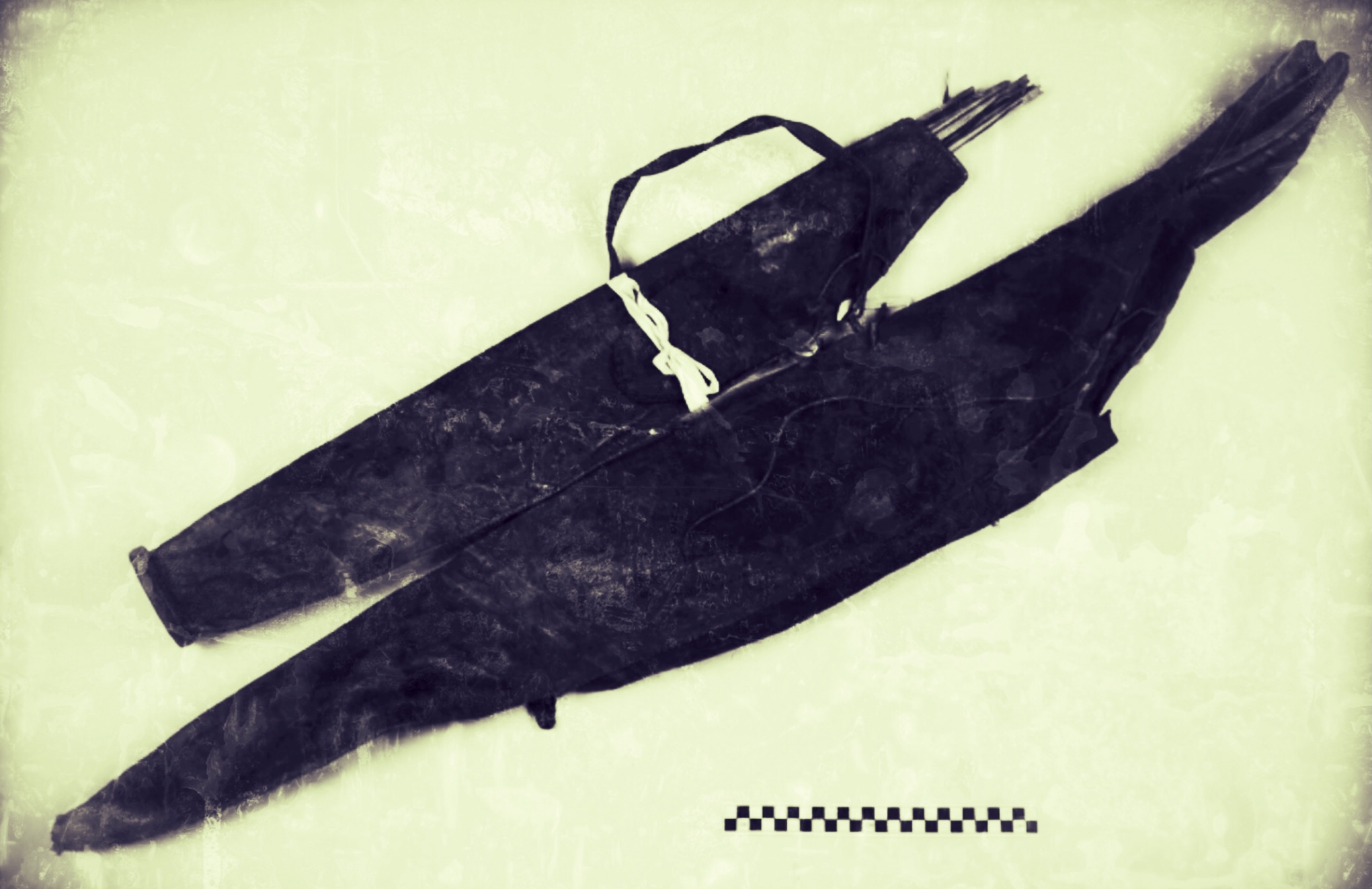

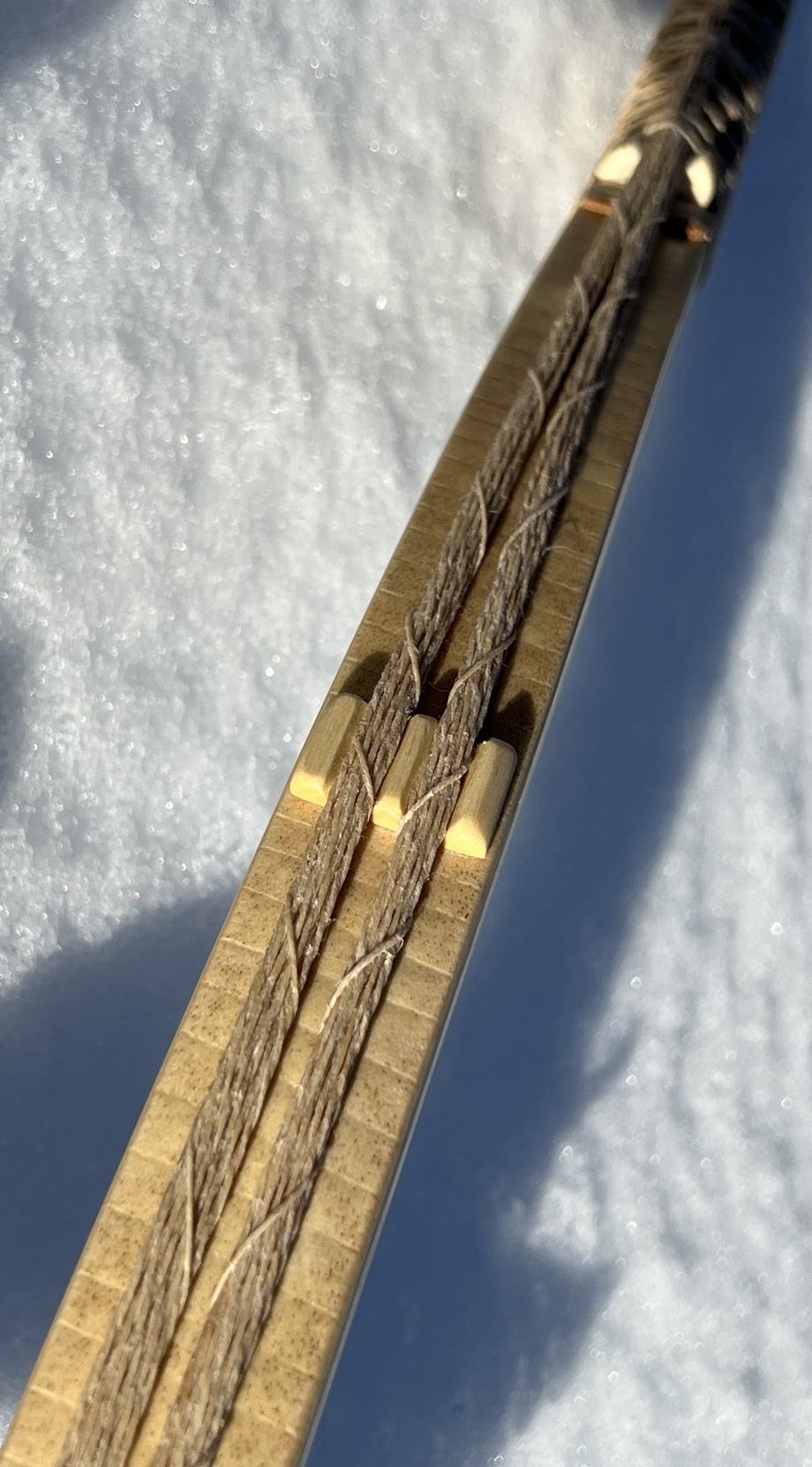

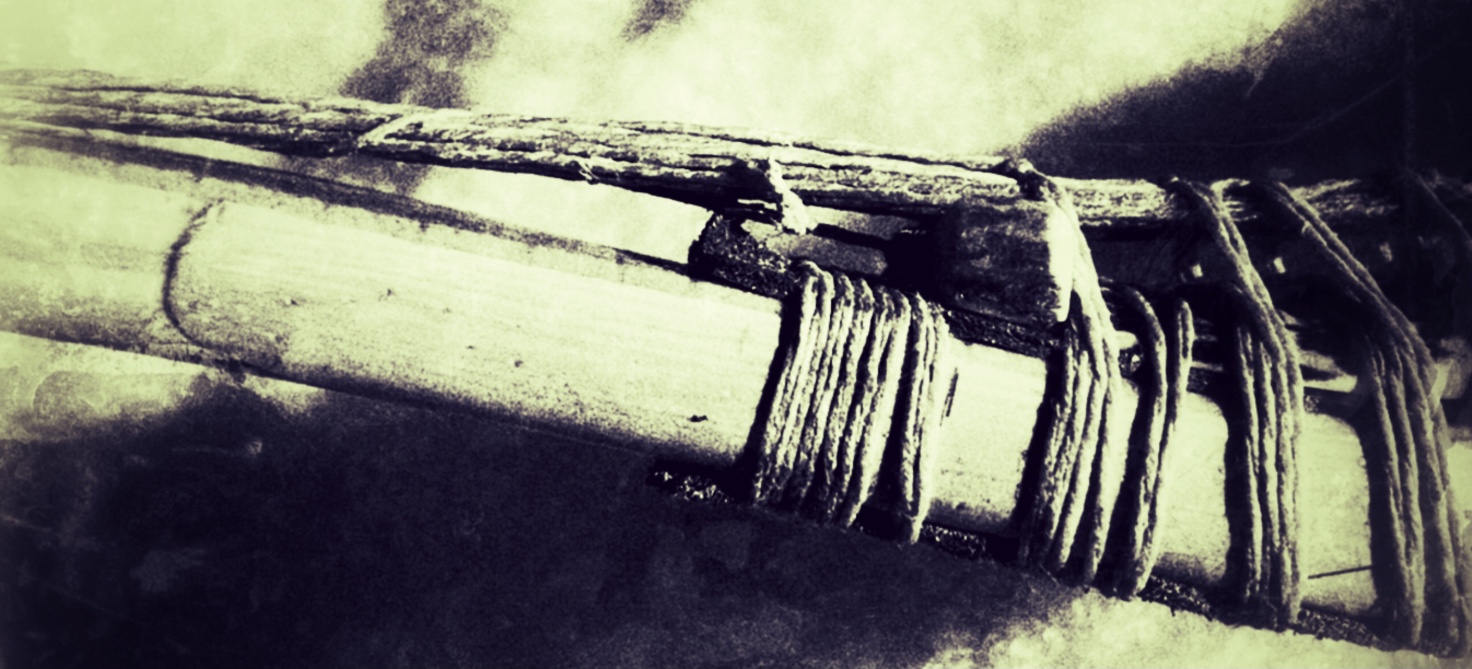

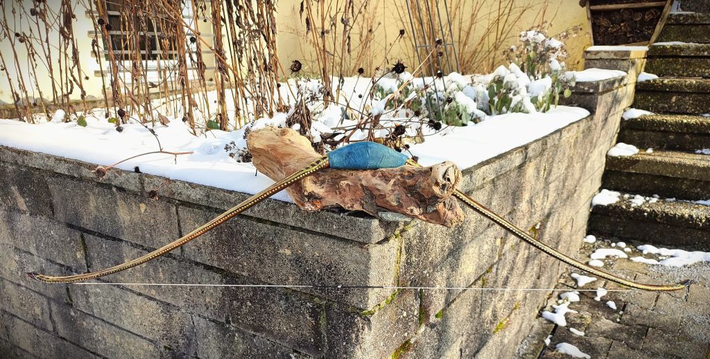

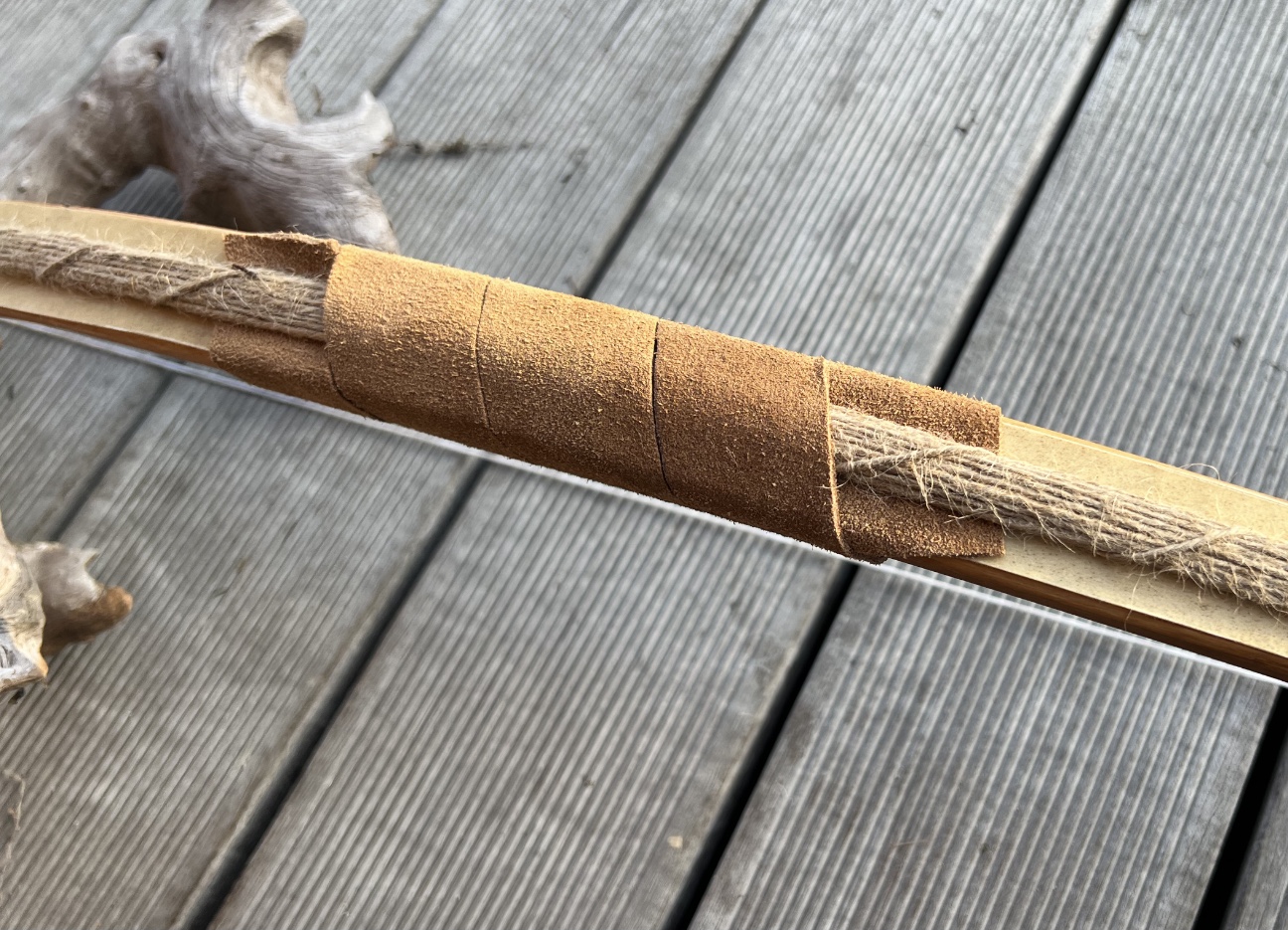

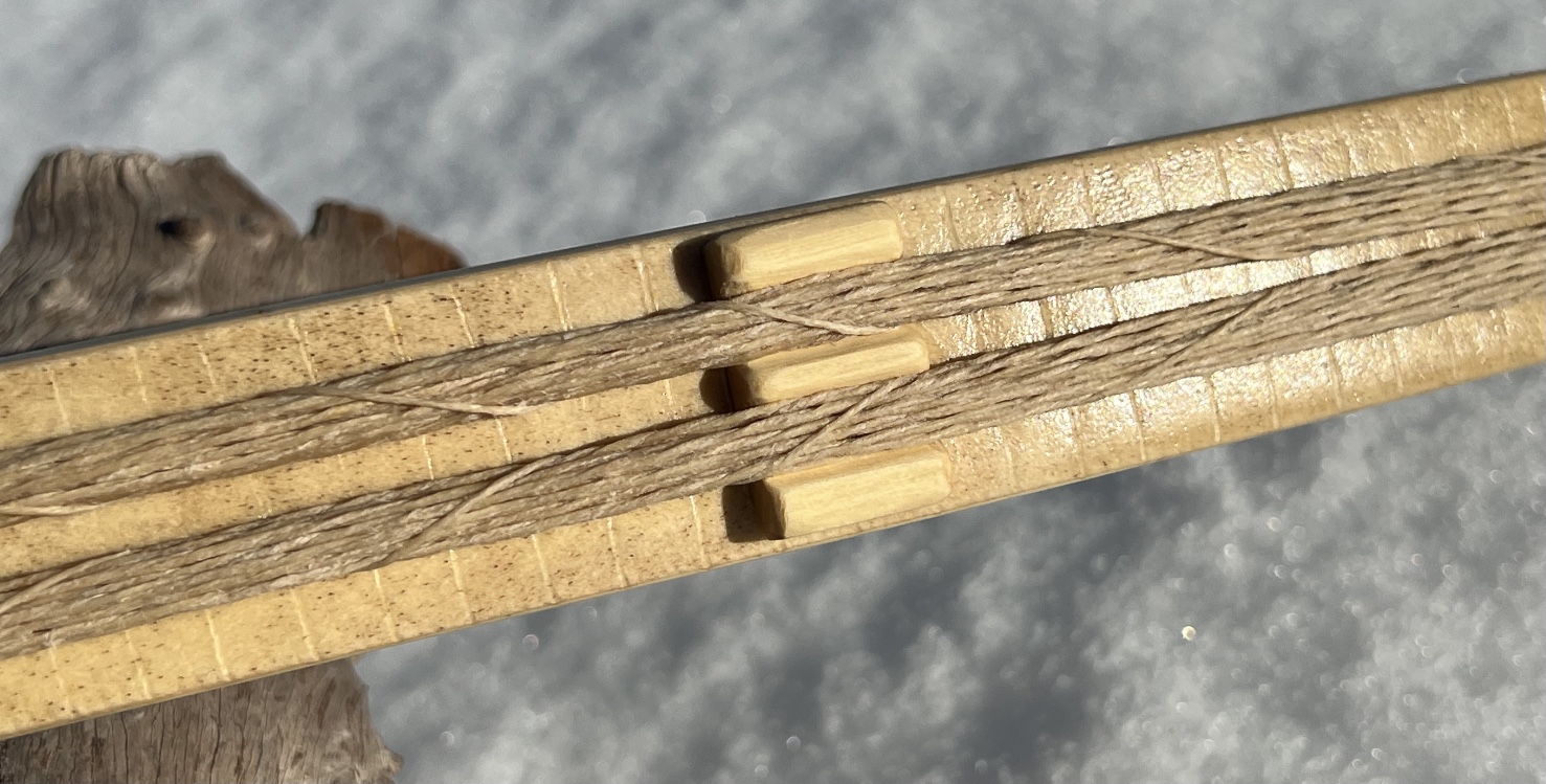

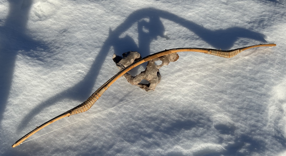

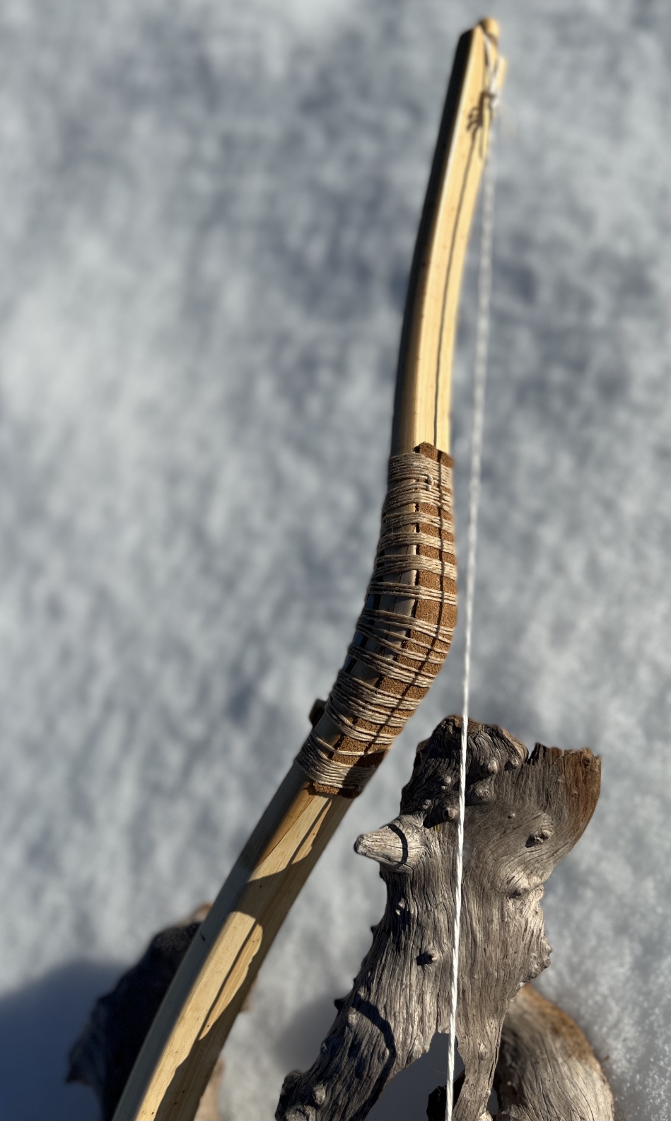

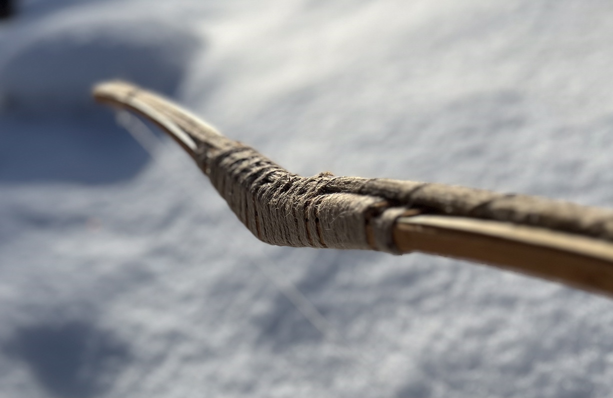

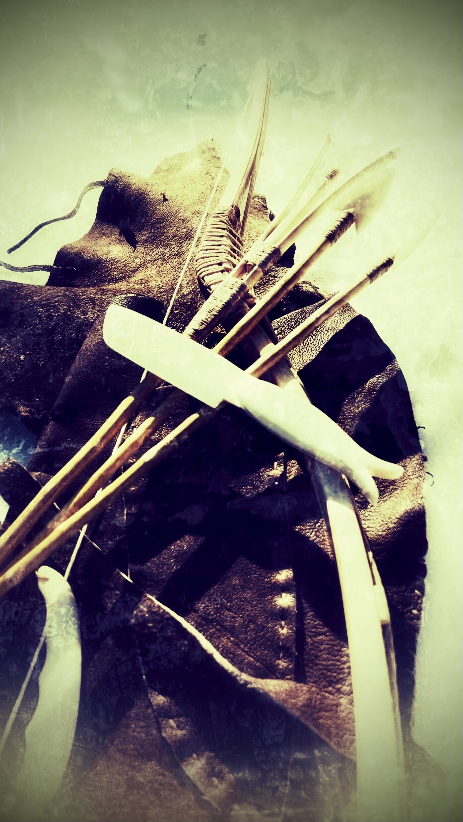

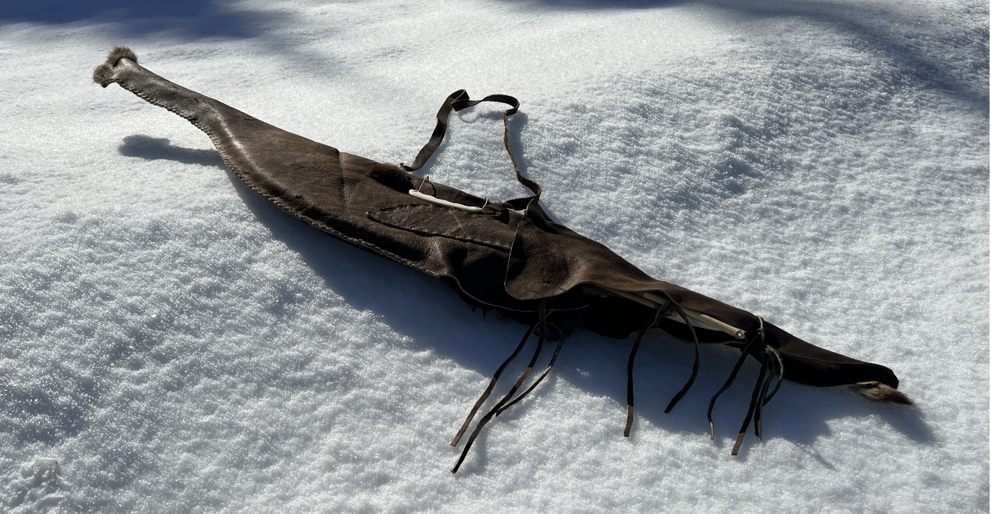

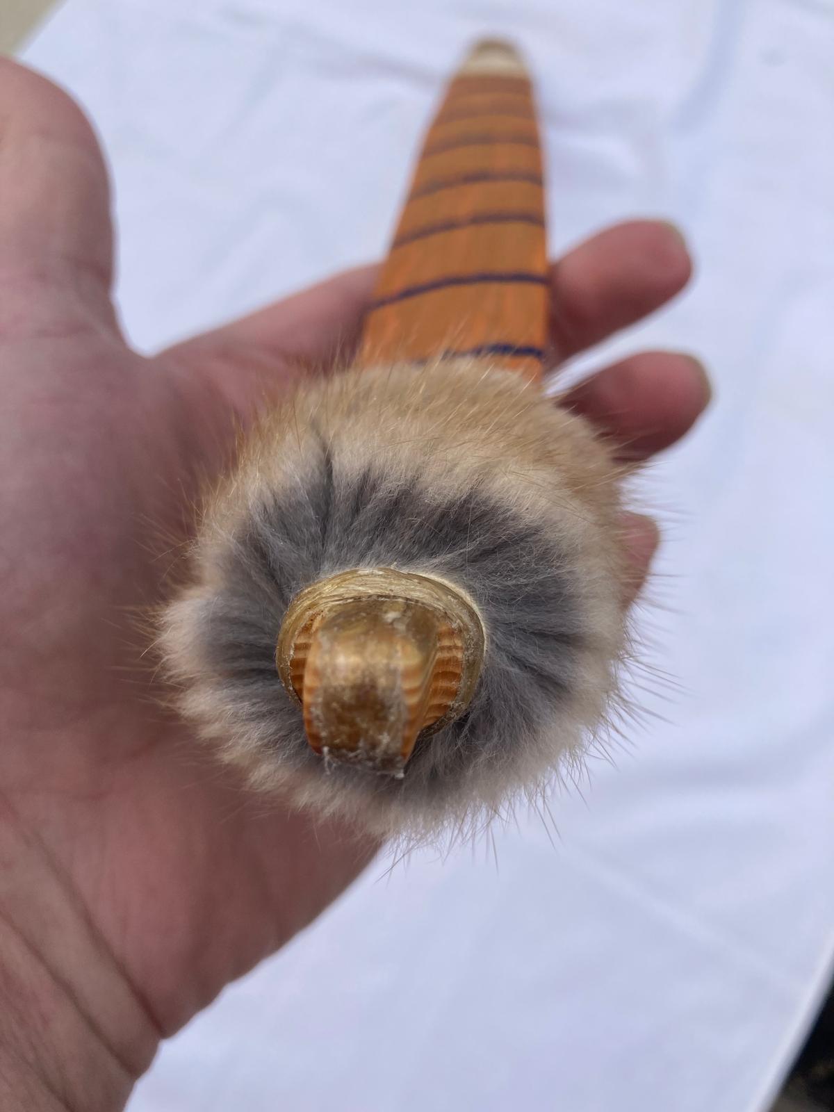

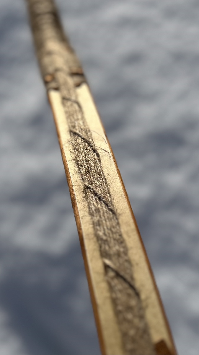

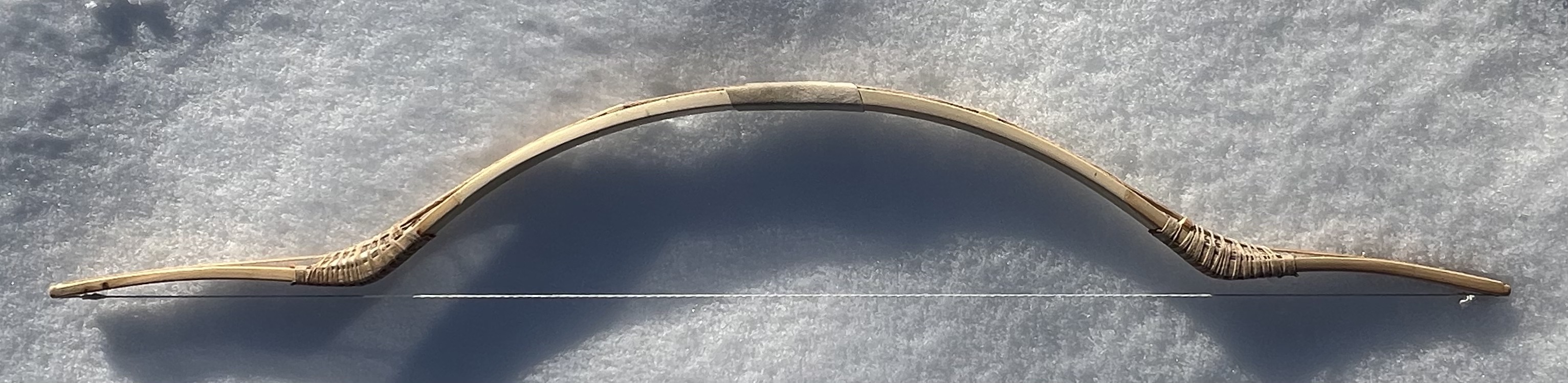

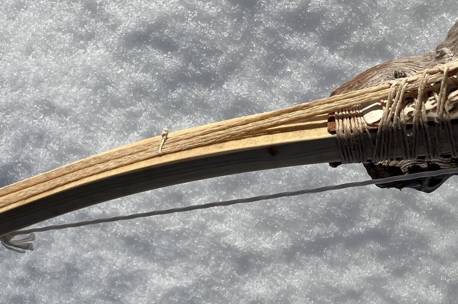

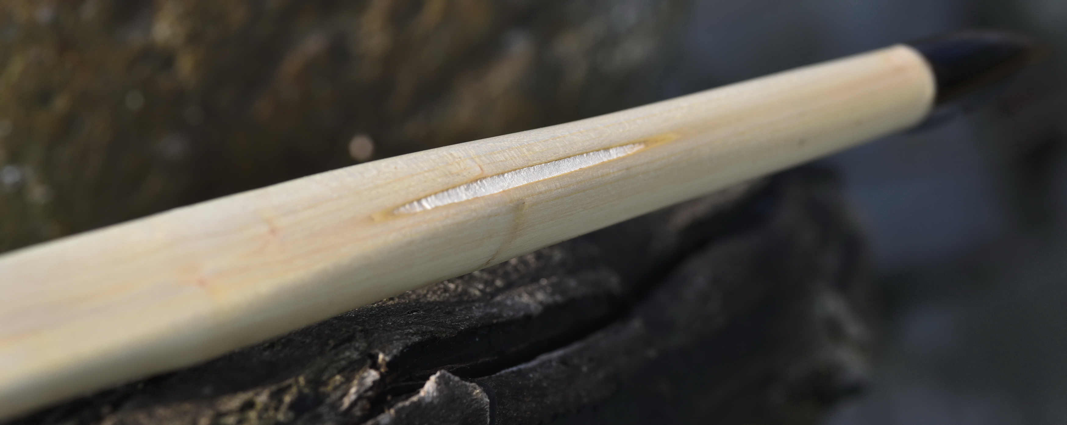

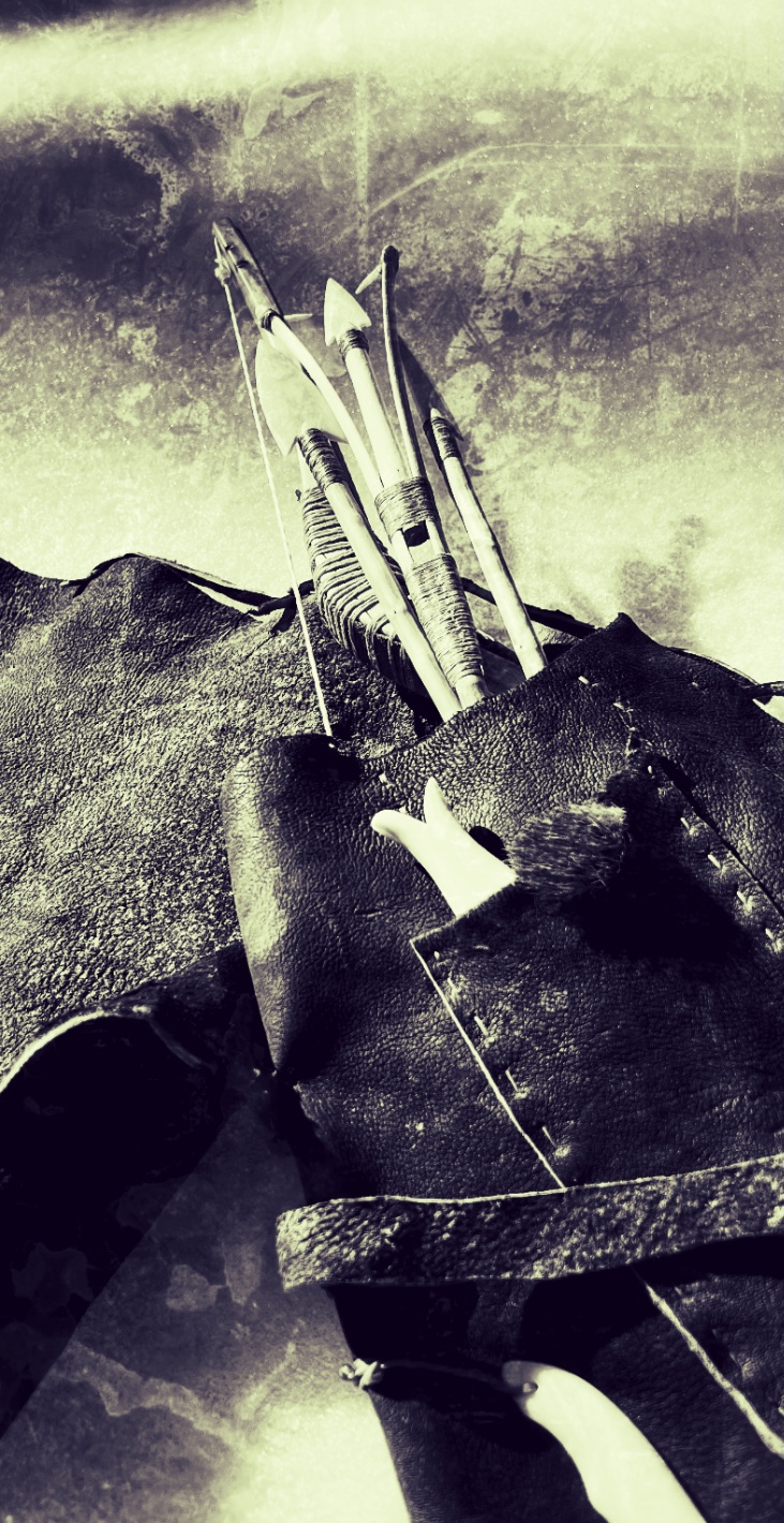

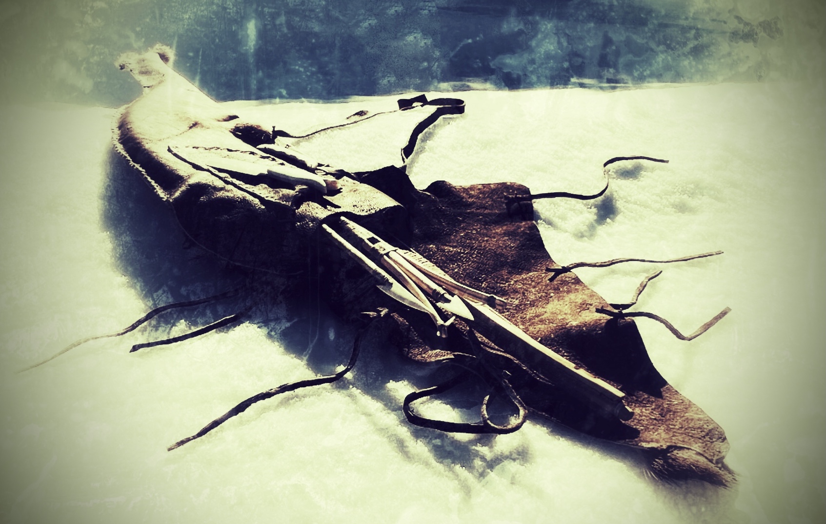

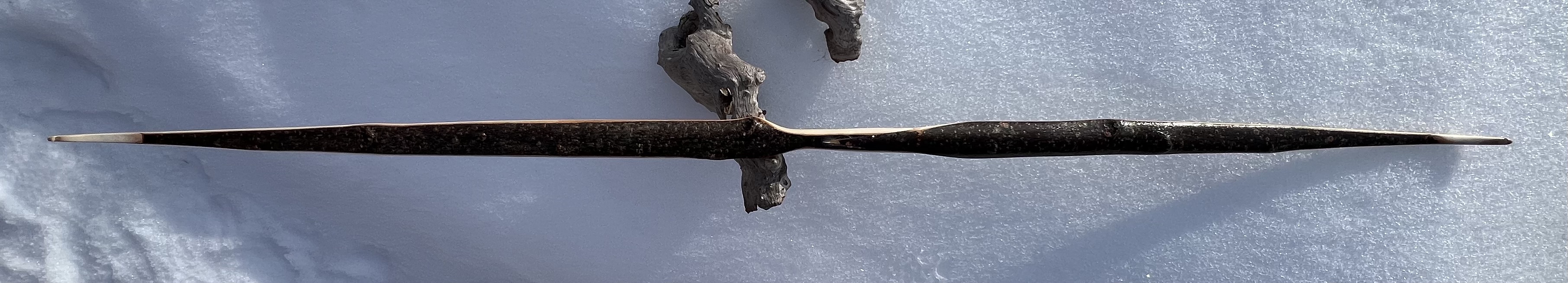

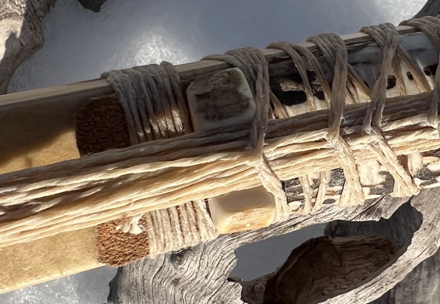

Triple wave Inuit Bow, Bogenköcher mit Pfeilen und Knochenmesser, ein historischer Nachbau
Zwergwacholder
NtN 145cm
501g
42#@26”
Spleißverstärkung mit Hirschgeweihabschnitten
Rohhautbacking
Antirutschlederstreifen
Kabelbacking mit verdrehtem doppeltem Leinenfaden, 30 Doppelstränge
Kabelbänkchen aus Holunder
Velour-Griffleder
Bogenköcher aus Hirschleder
Pfeile mit Knochenspitzen
Knochenmesser
Sehne aus Leinen. Eingeschossen mit einer Fastflightsehne.
Link zum Bauthread: viewtopic.php?t=33692&sid=5c8102917051f ... b3b2b5961f
Beginn der Zeitreise, von der Vergangenheit in die Gegenwart und zurück

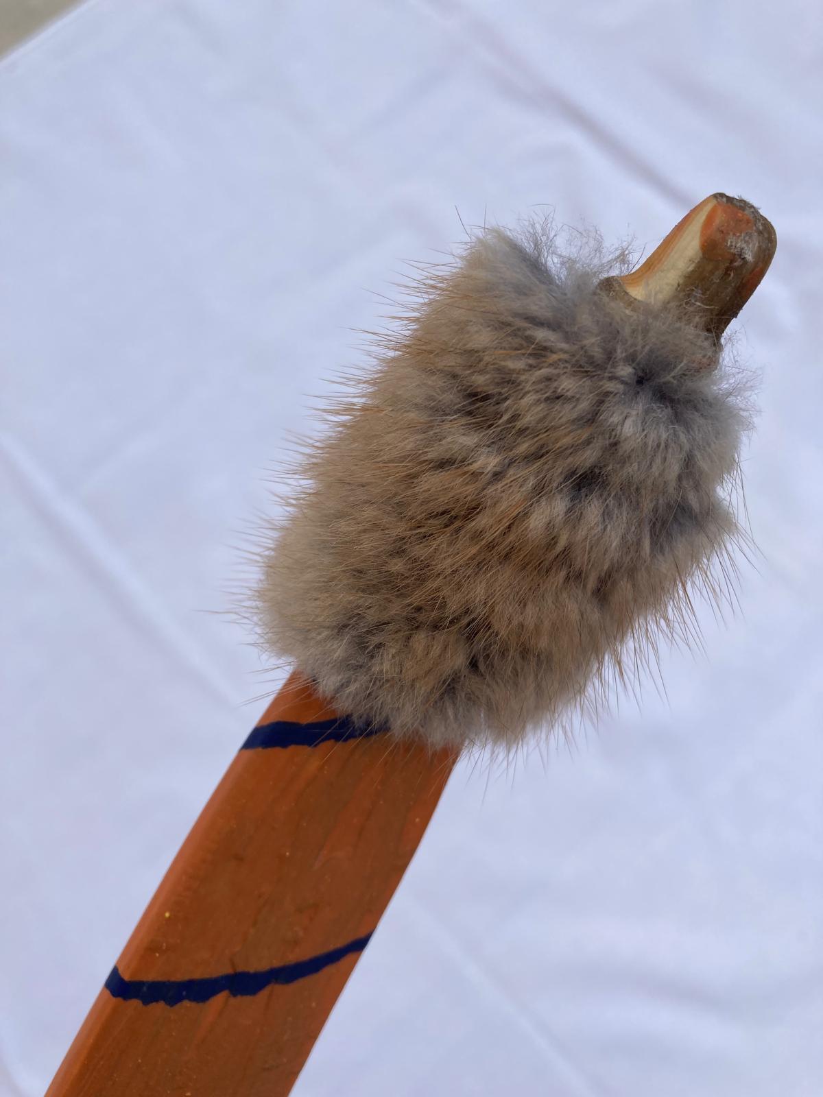

Coal
Beiträge: 624
Hat gedankt: 97 Mal

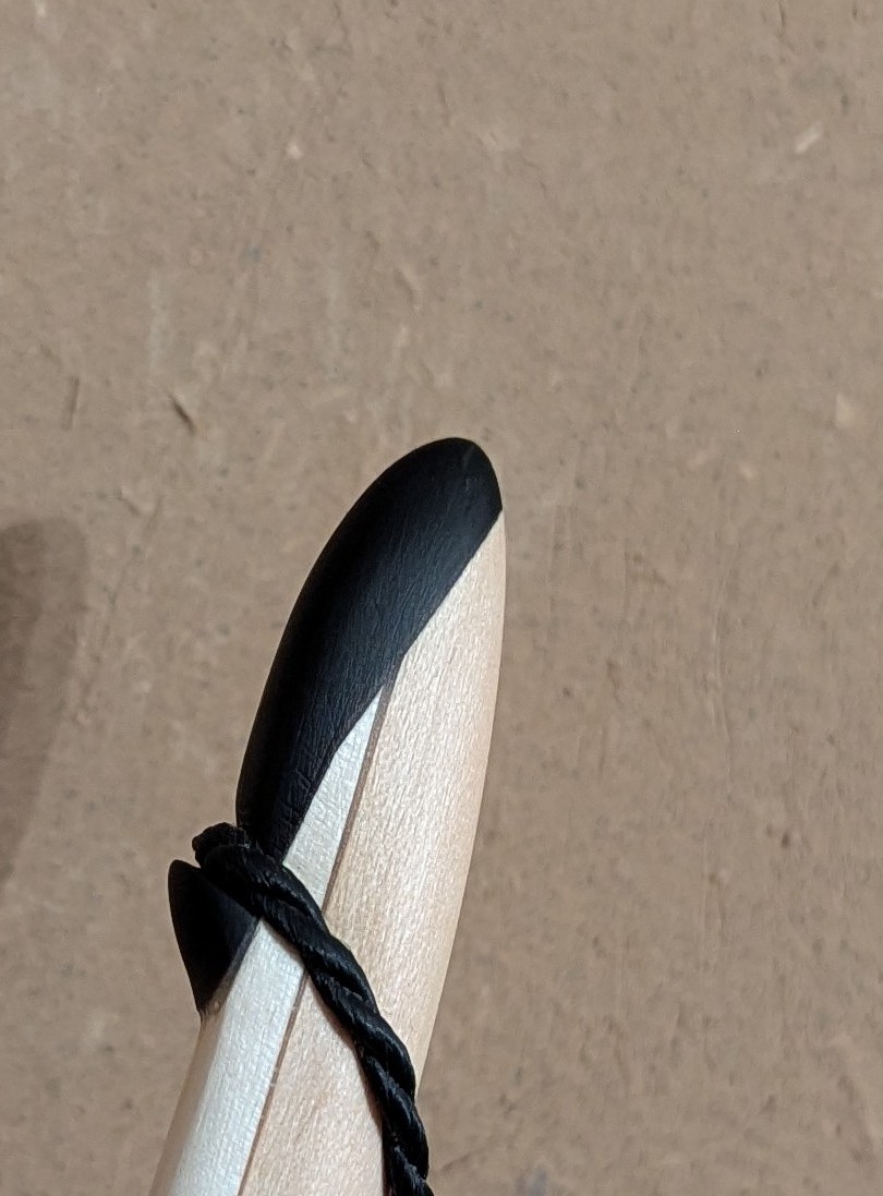

Beitrag von Coal »
Hasel
NtN 151 cm
290 g
30# bei 27"
Sehne 8 Strang Dacron
Hornnocken vom ungarischen Graurind

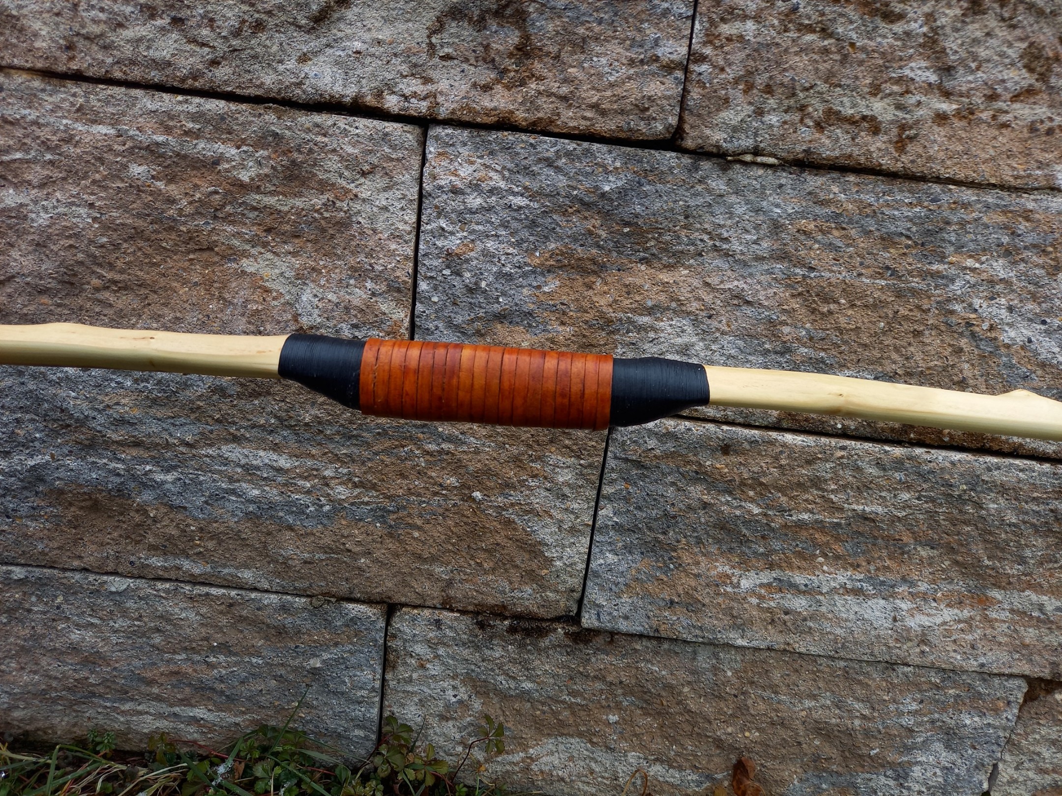

Beiträge: 1611
Hat gedankt: 67 Mal
Hat Dank erhalten: 117 Mal

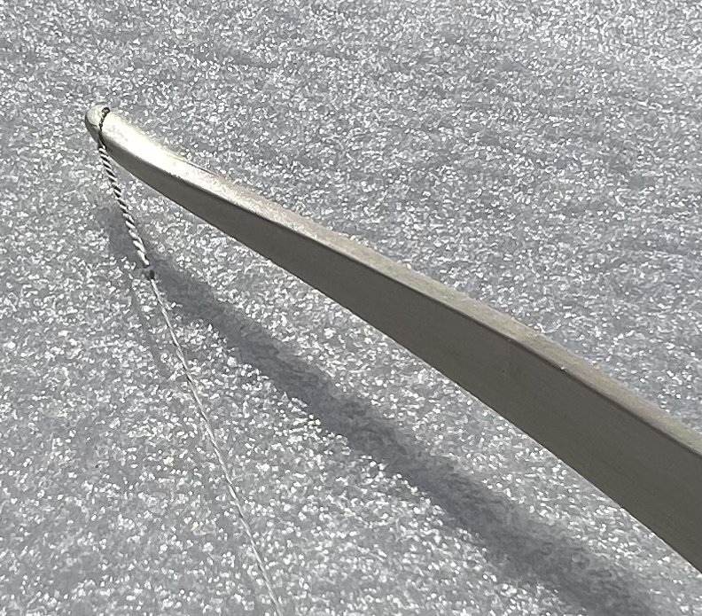

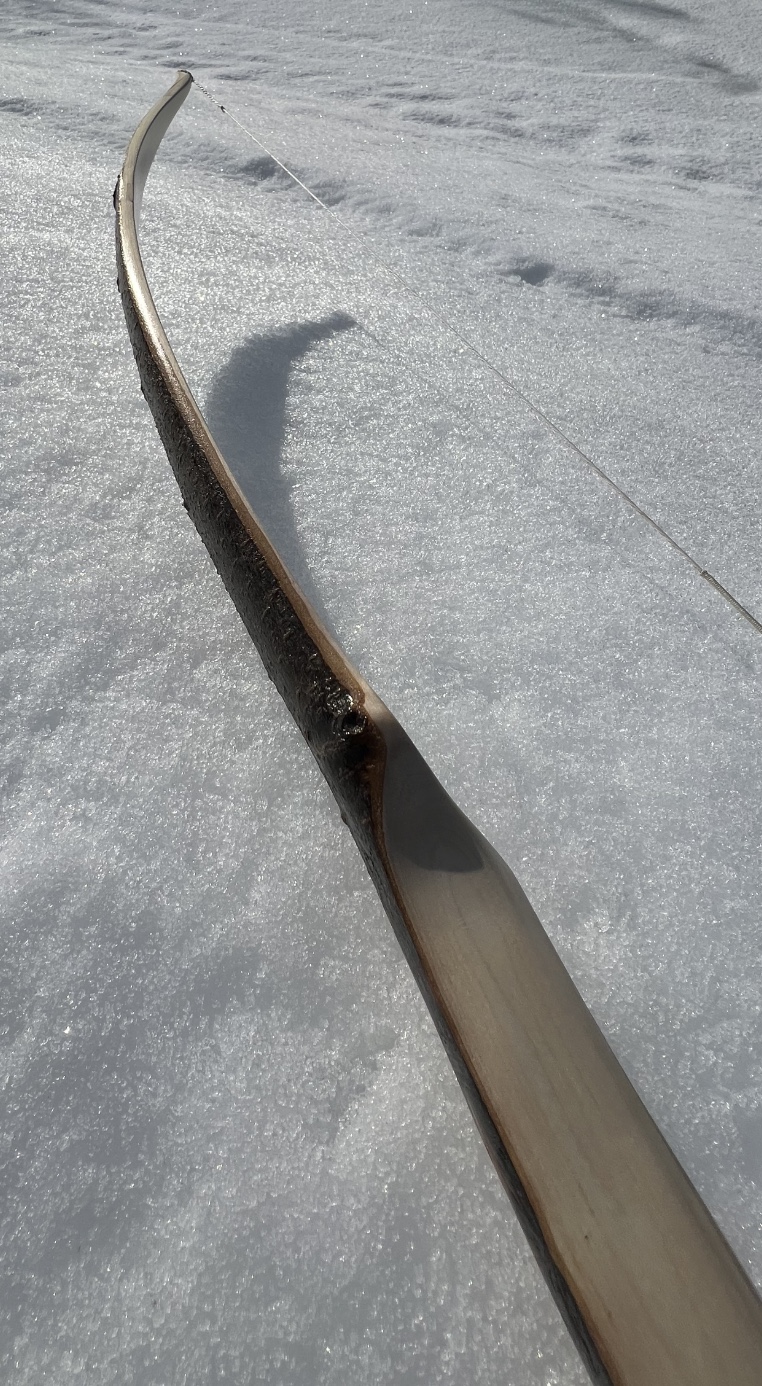

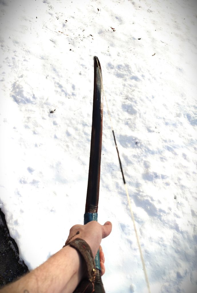

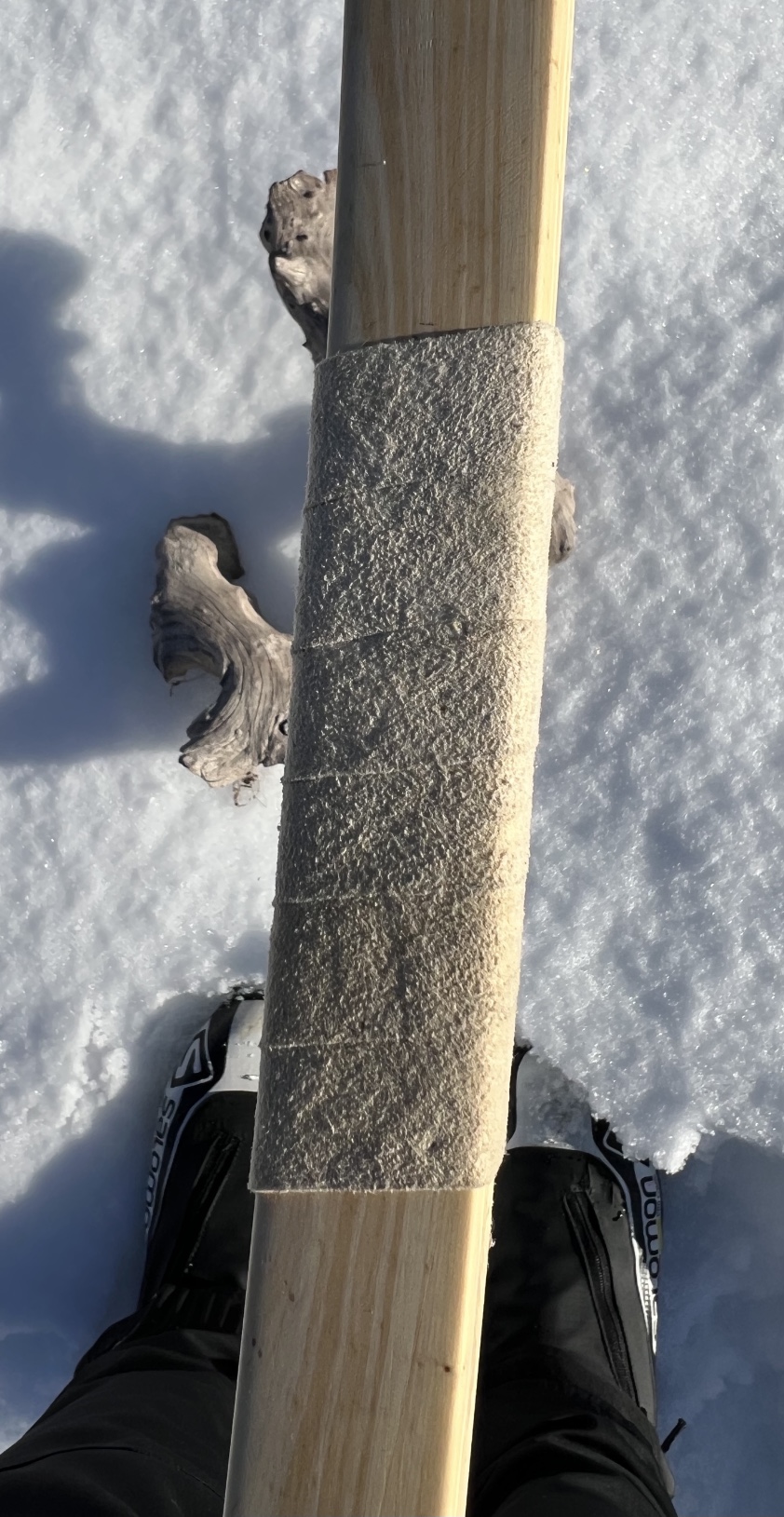

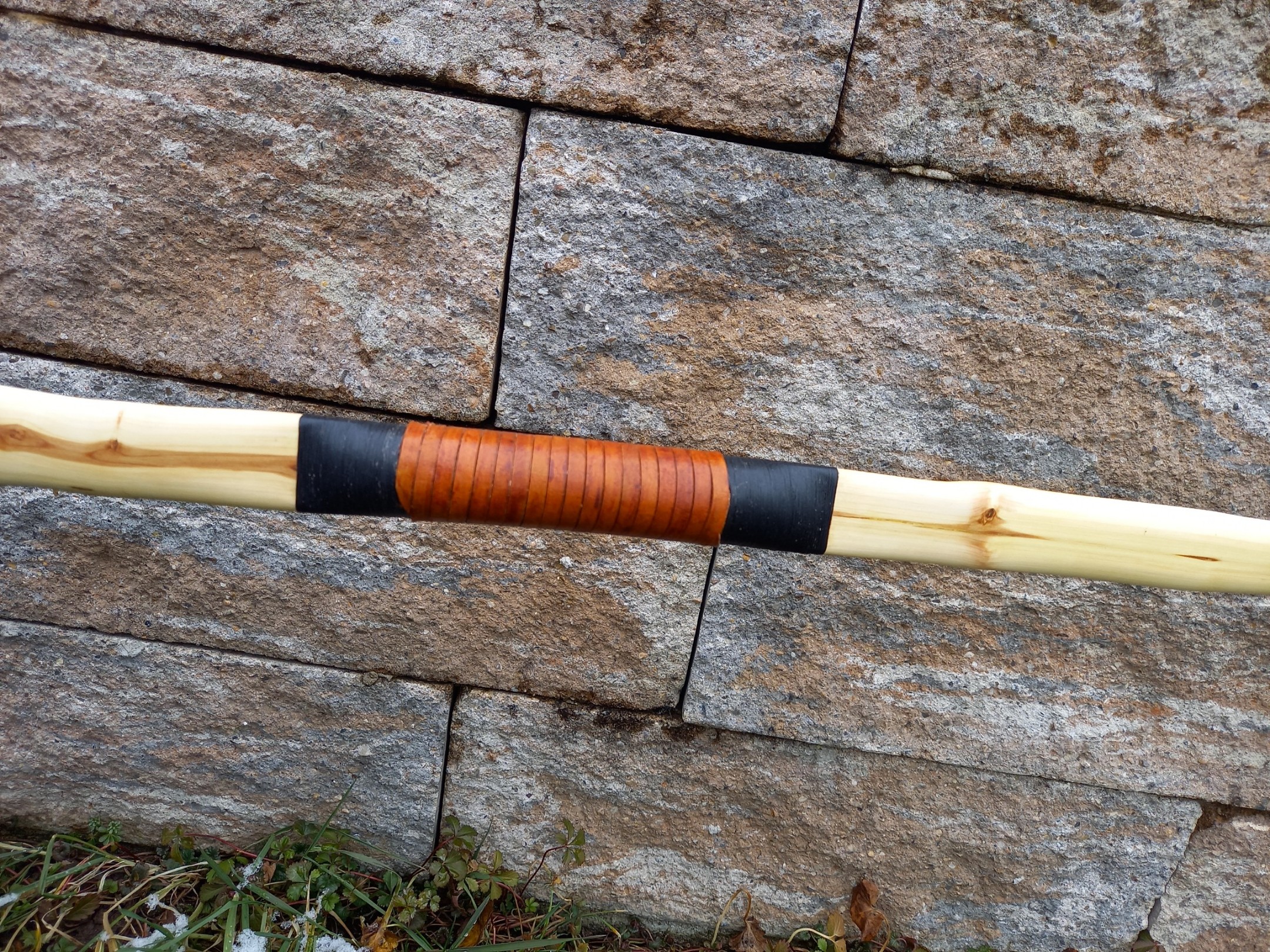

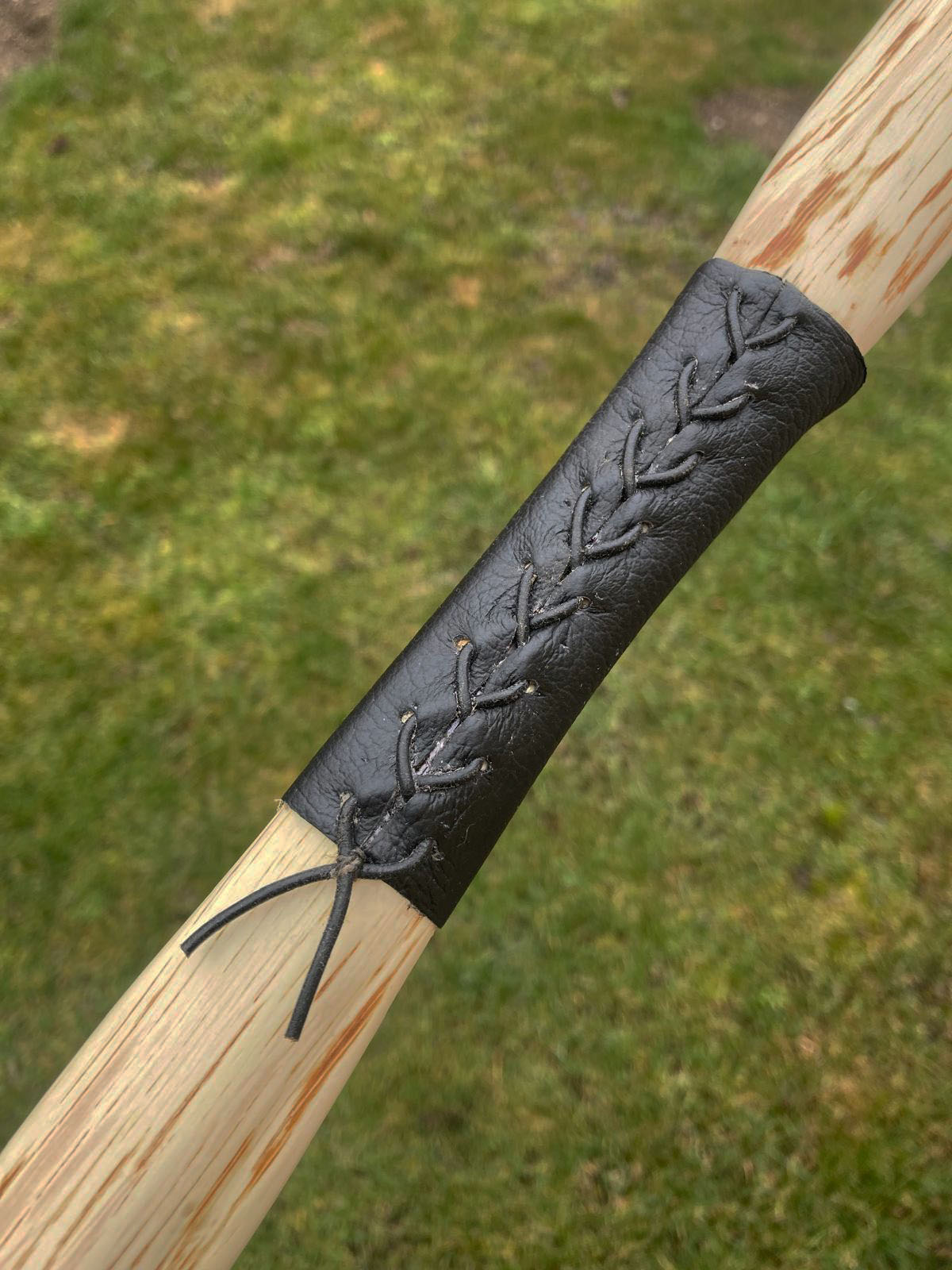

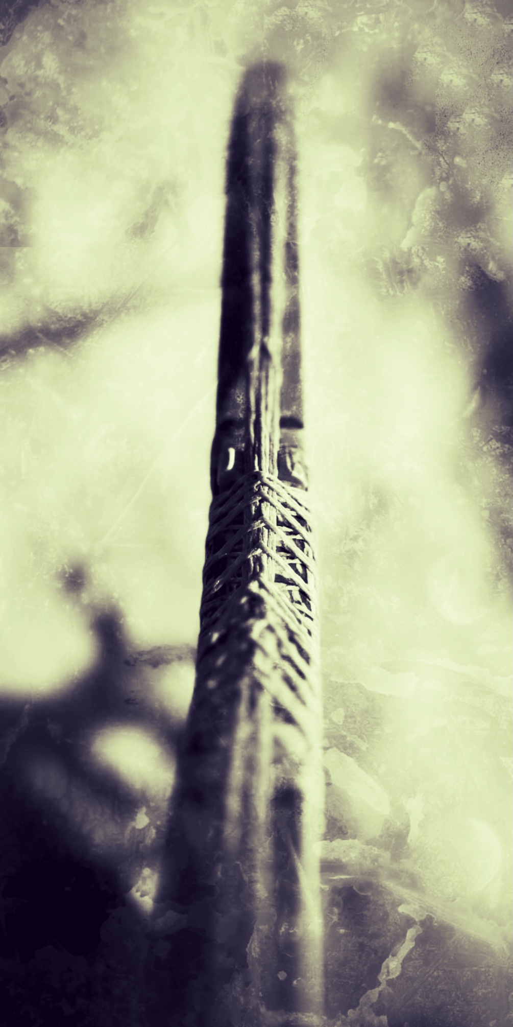

"Der Verdrehte"
Holzart: Flieder
Länge NtN: 163cm
Gewicht: 545g
Zuggewicht: 55#@28"
Finish: 4 Schichten Tungöl
Sehne: 14 Strang Dacron
Griffaufbau aus Kork
Zum Baubericht: viewtopic.php?t=33696
Unterer WA
Unterer WA
Unterer WA
Unterer WA
Oberer WA
Oberer WA
Oberer WA
Oberer WA
Griffbereich
Griffbereich
Griffbereich
Griffbereich
Overlays
Overlays
Overlays
Overlays

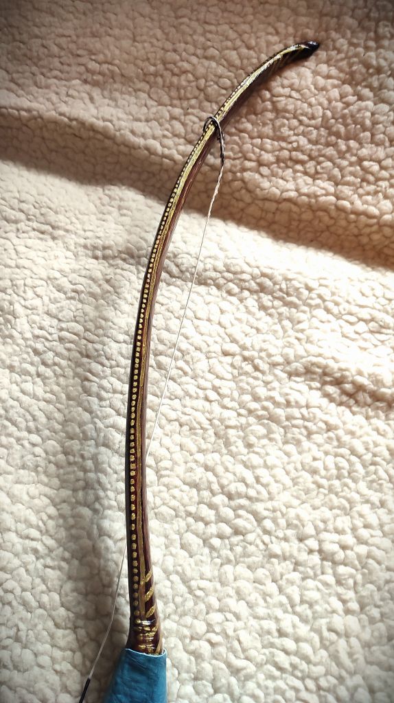

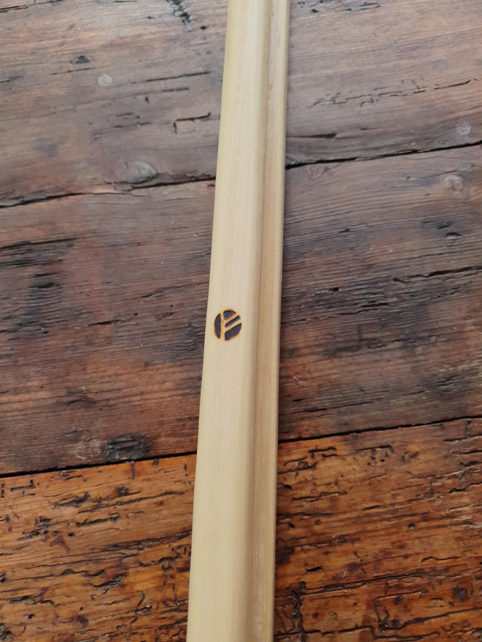

Beiträge: 3590
Hat gedankt: 34 Mal
Hat Dank erhalten: 194 Mal

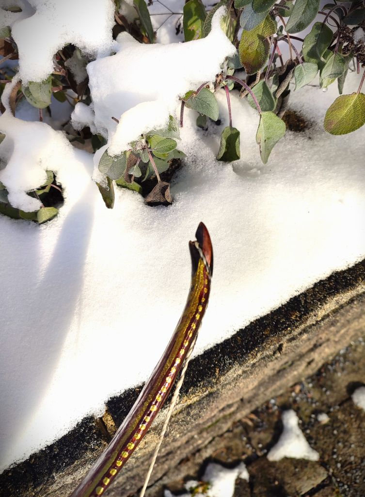

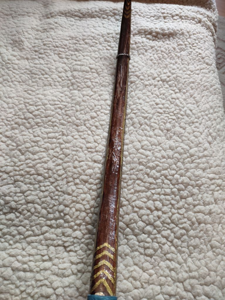

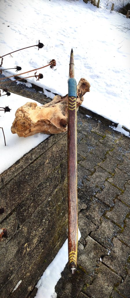

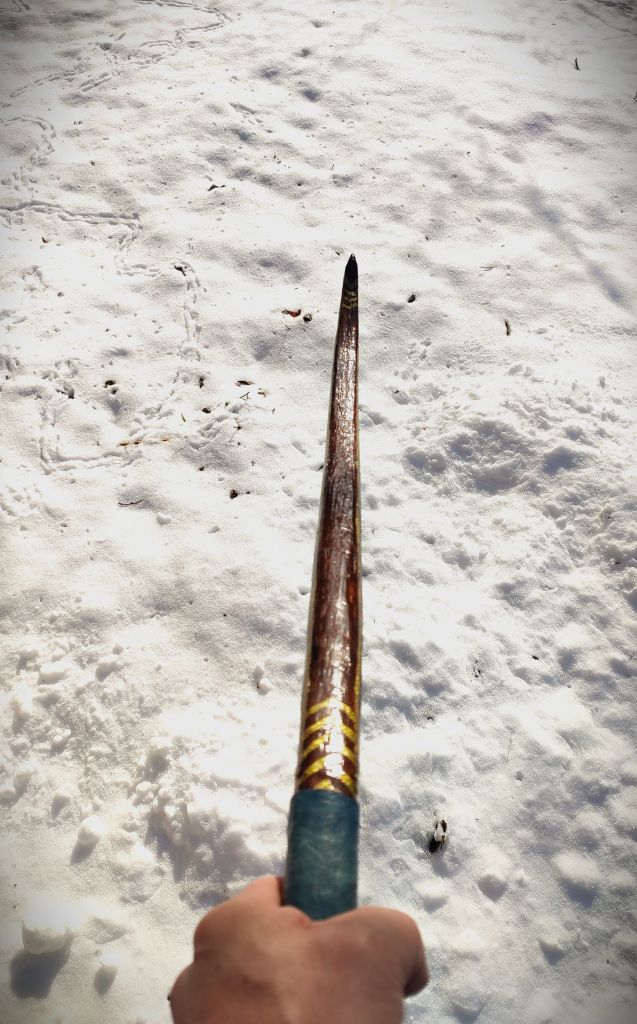

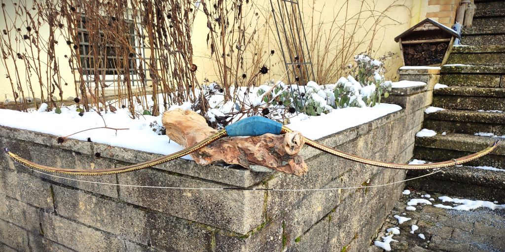

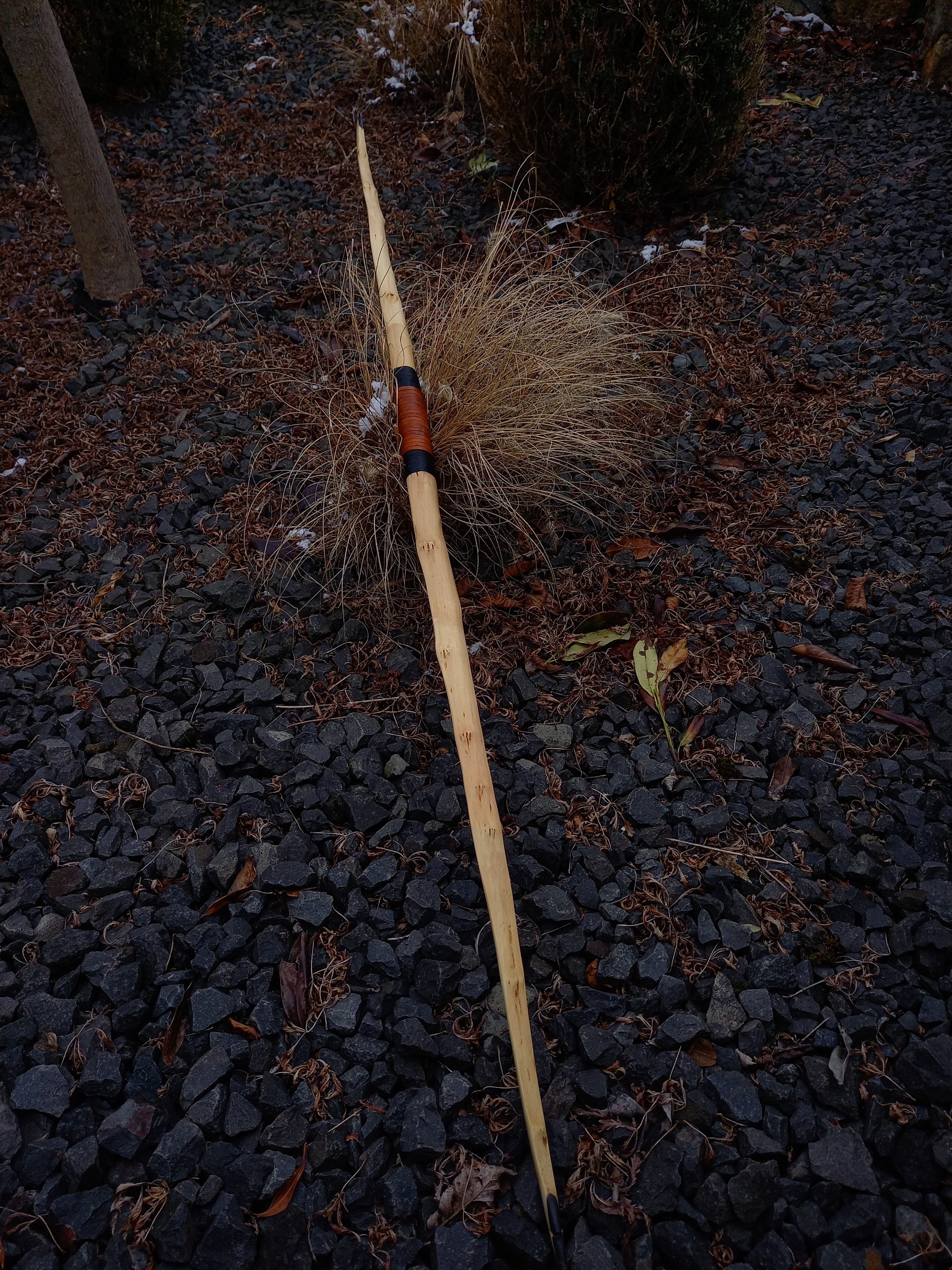

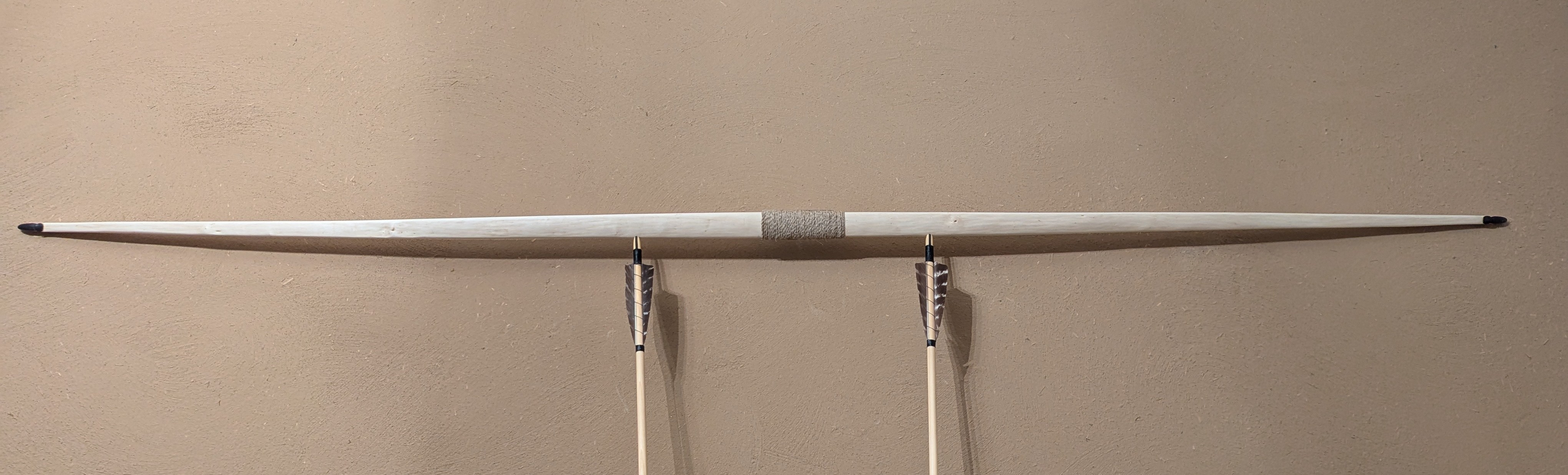

Lightning Elbe
Lange: NTN125cm / 49''
Zuggewicht: 60#@32''
Gewicht: 354g mit allem
Holz: Hasel
Bauchinlay: Wasserbüffelhorn
Backing: Straußensehnen 2 Lagig
Finish: Beize/ Antik Goldfarbe / Klarlack
Griff: Leder blau
Standhöhe: 21cm
Sehne:. Fast Flight 8 Strang
Hier die Bilder:
hier geht´s zum Bauthread viewtopic.php?t=33703

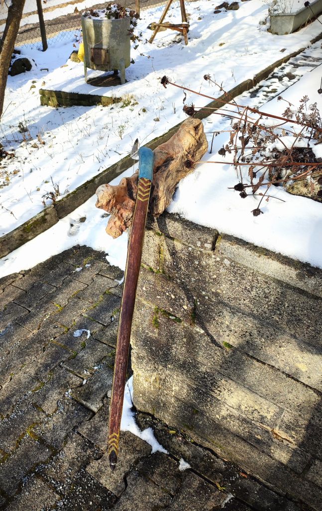

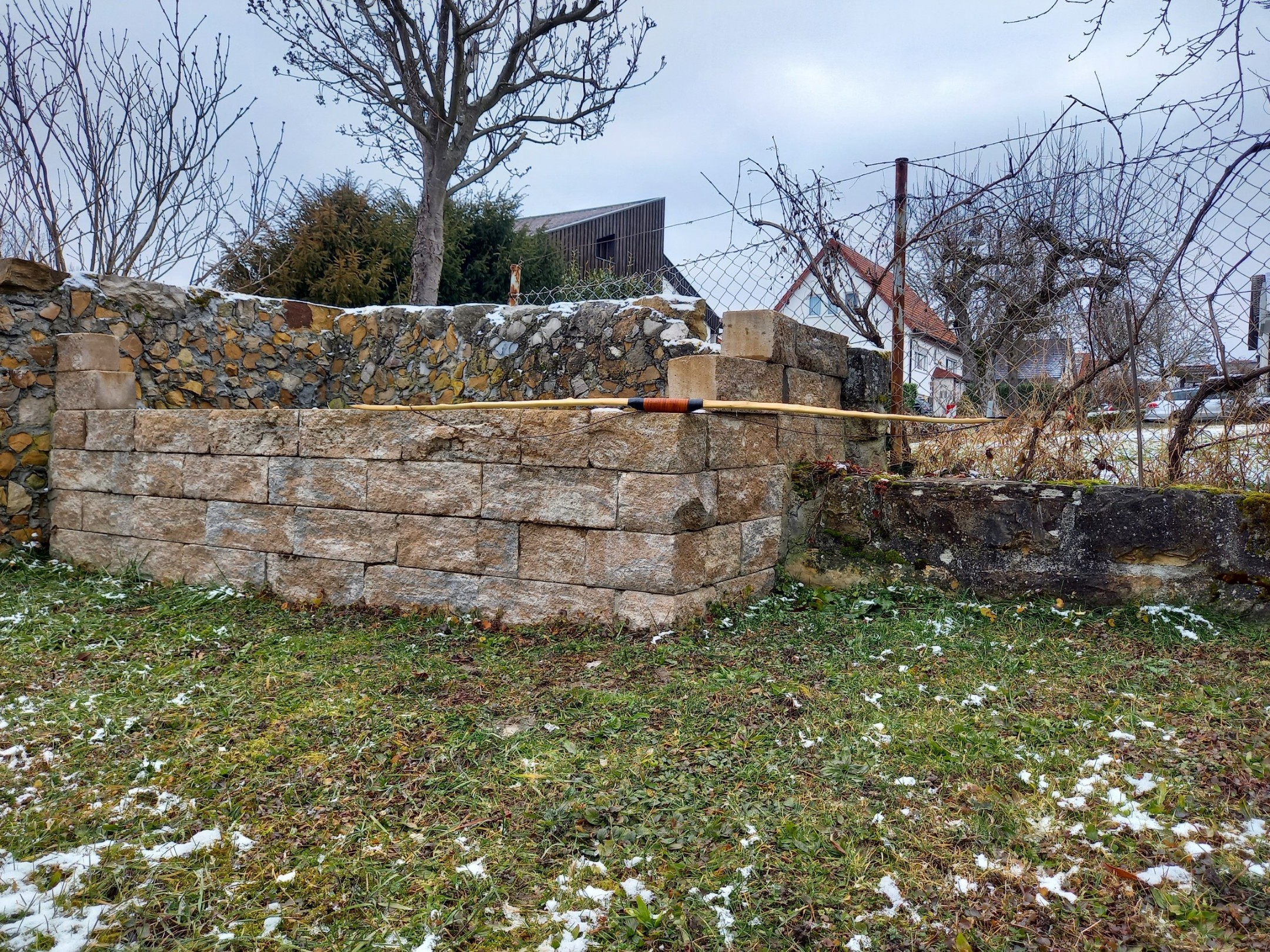

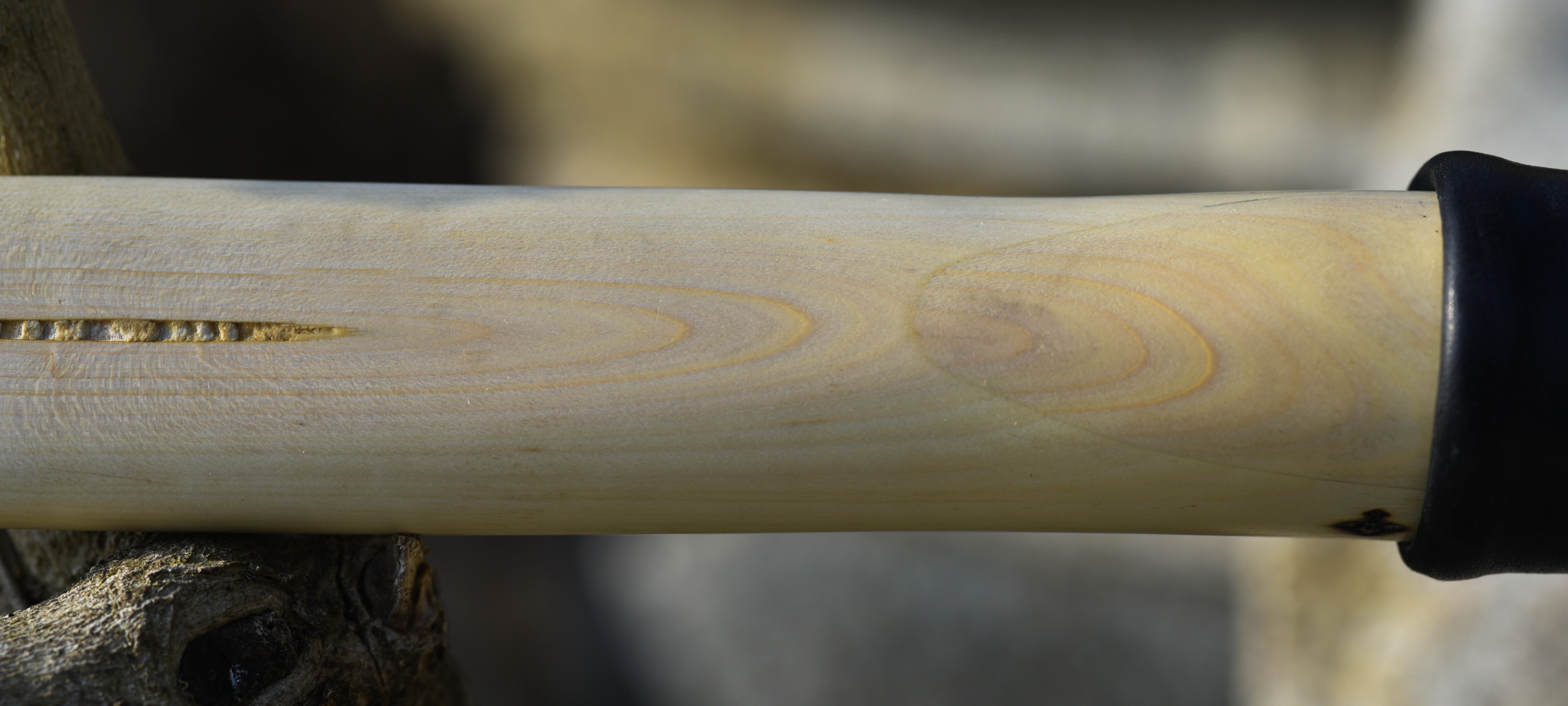

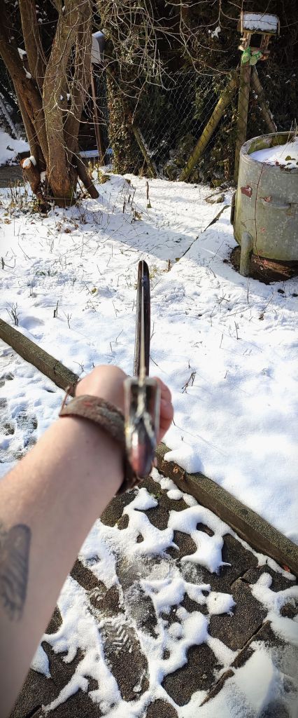

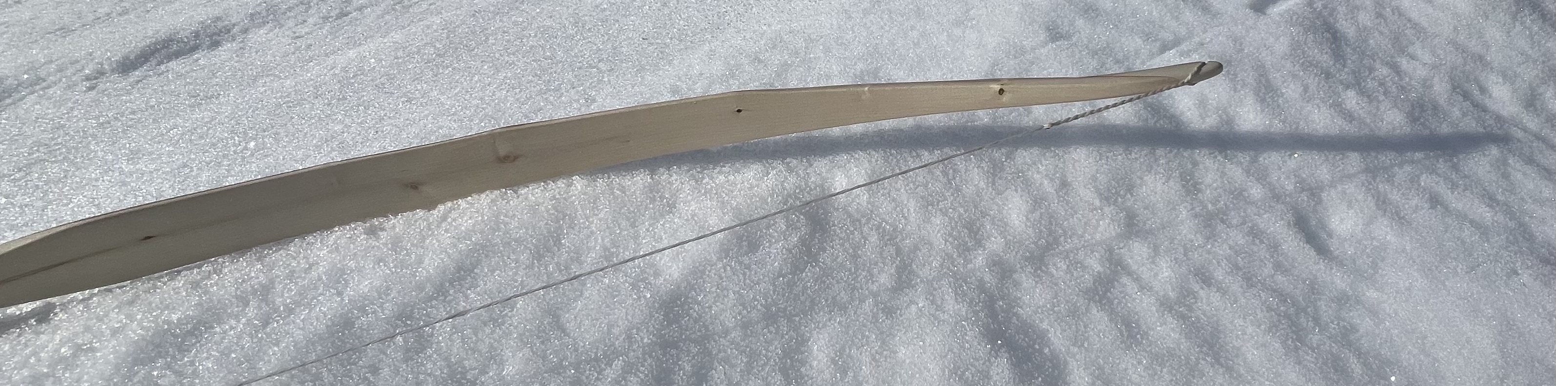

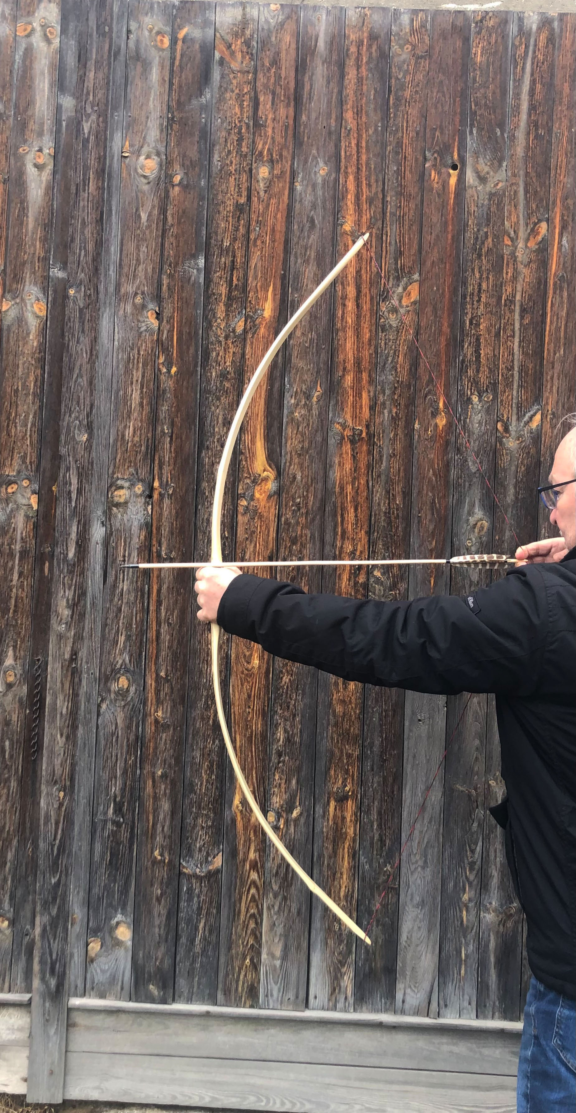

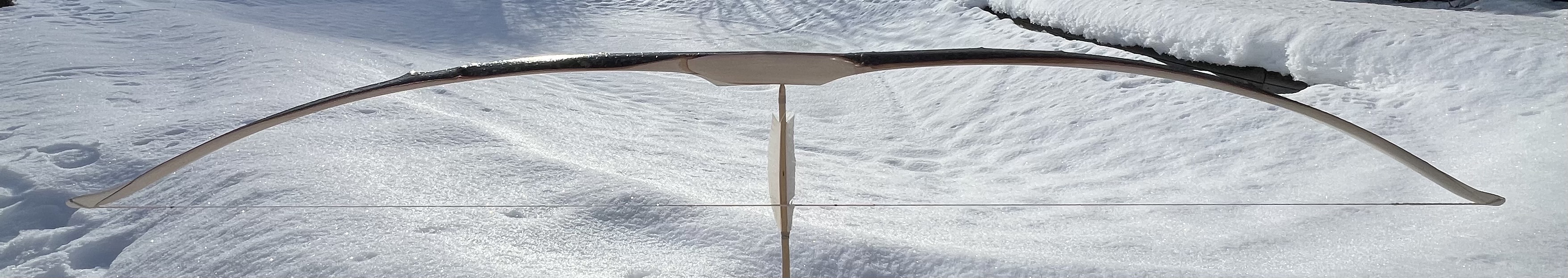

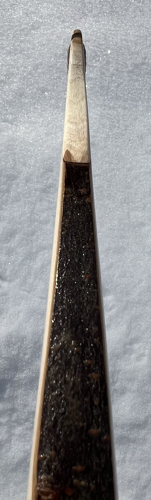

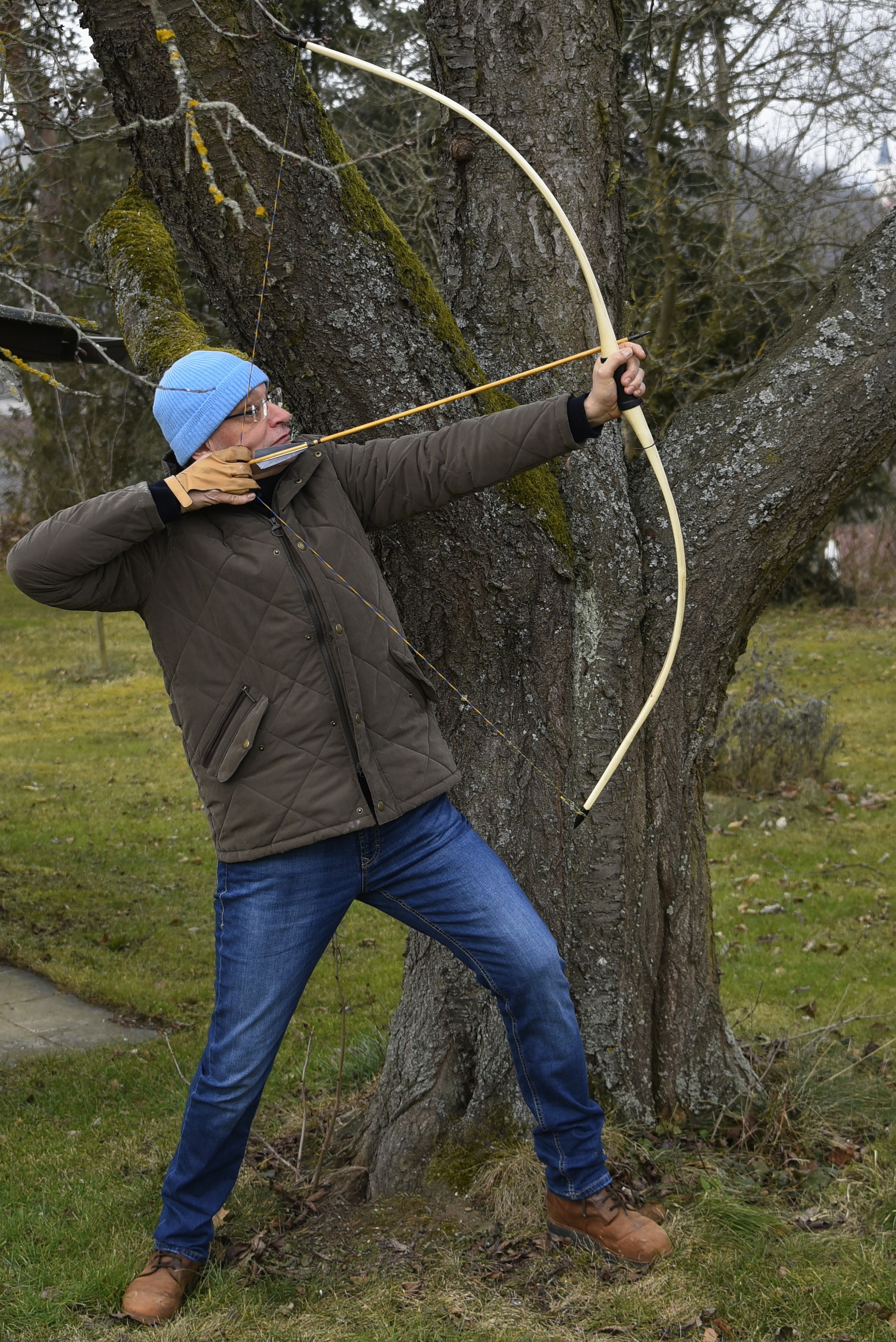

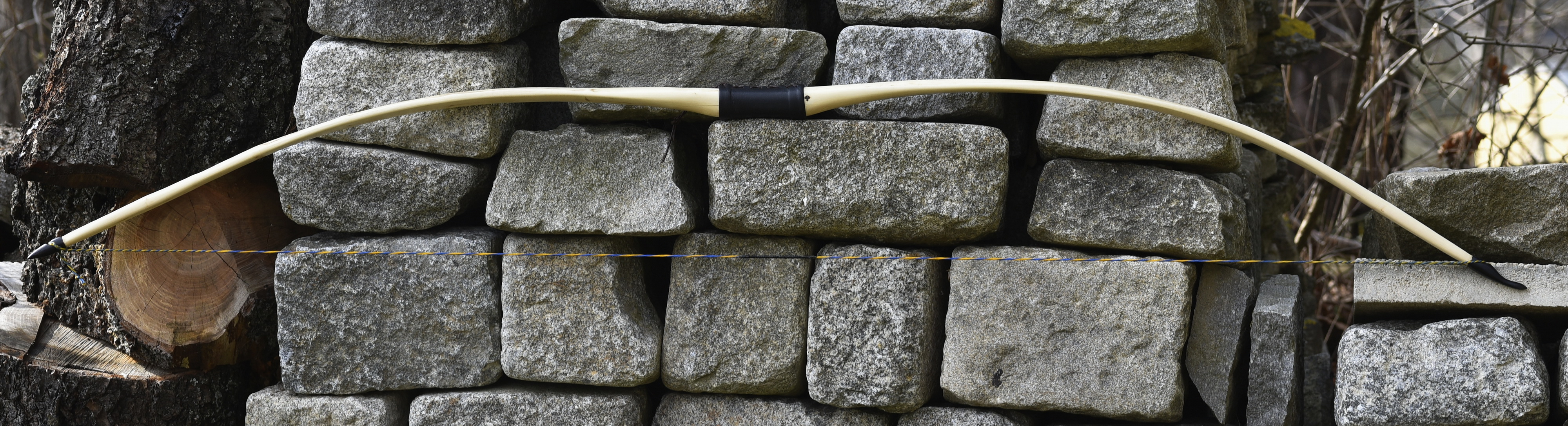

Beiträge: 7137
Hat Dank erhalten: 306 Mal

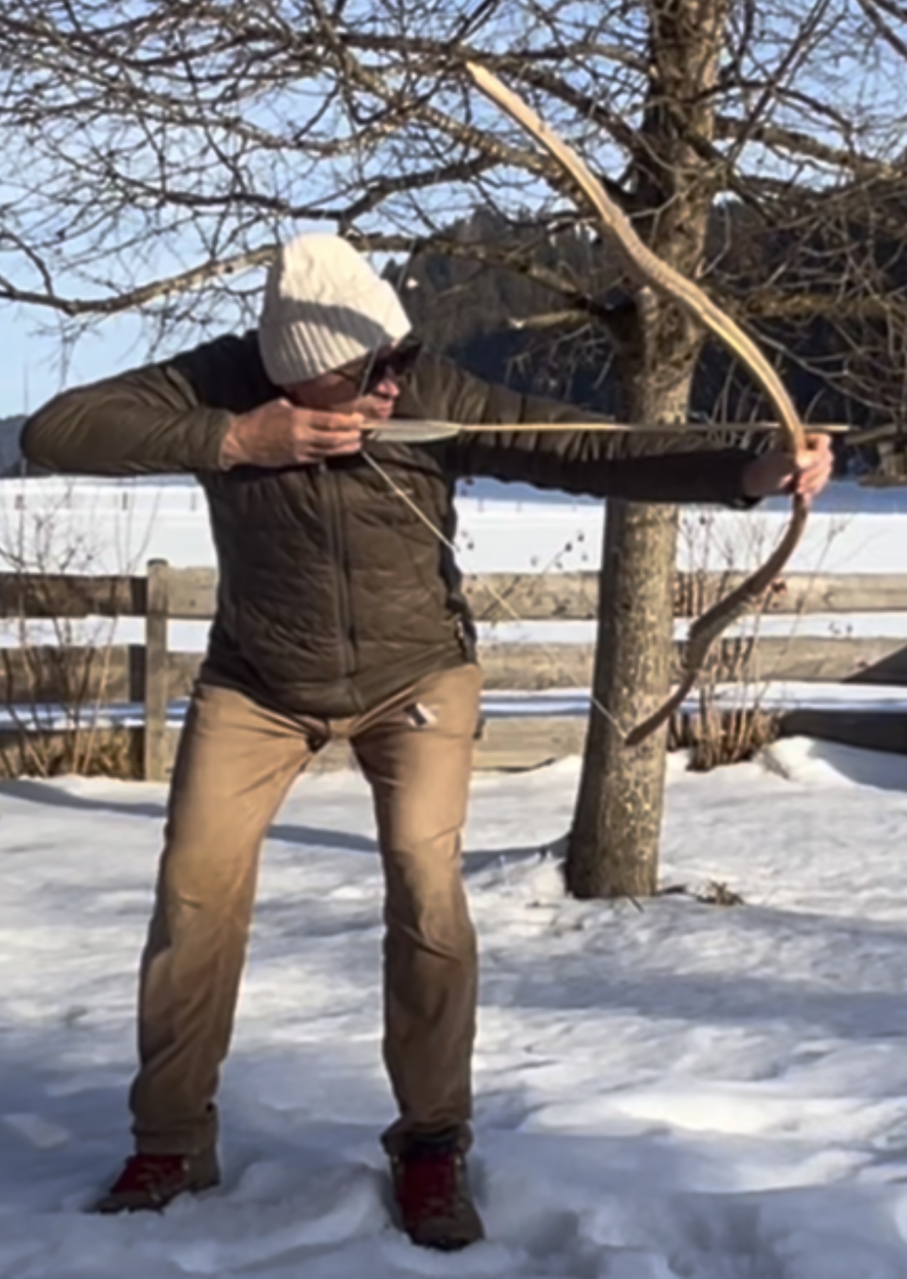

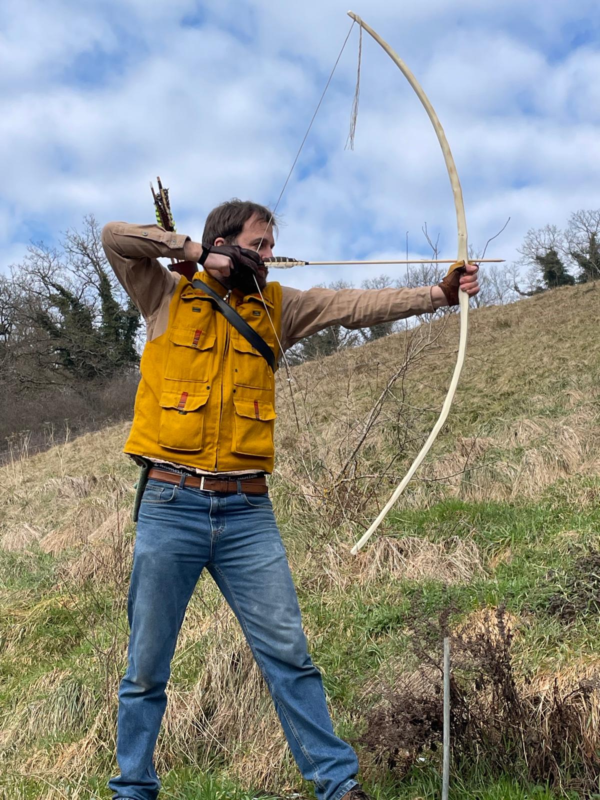

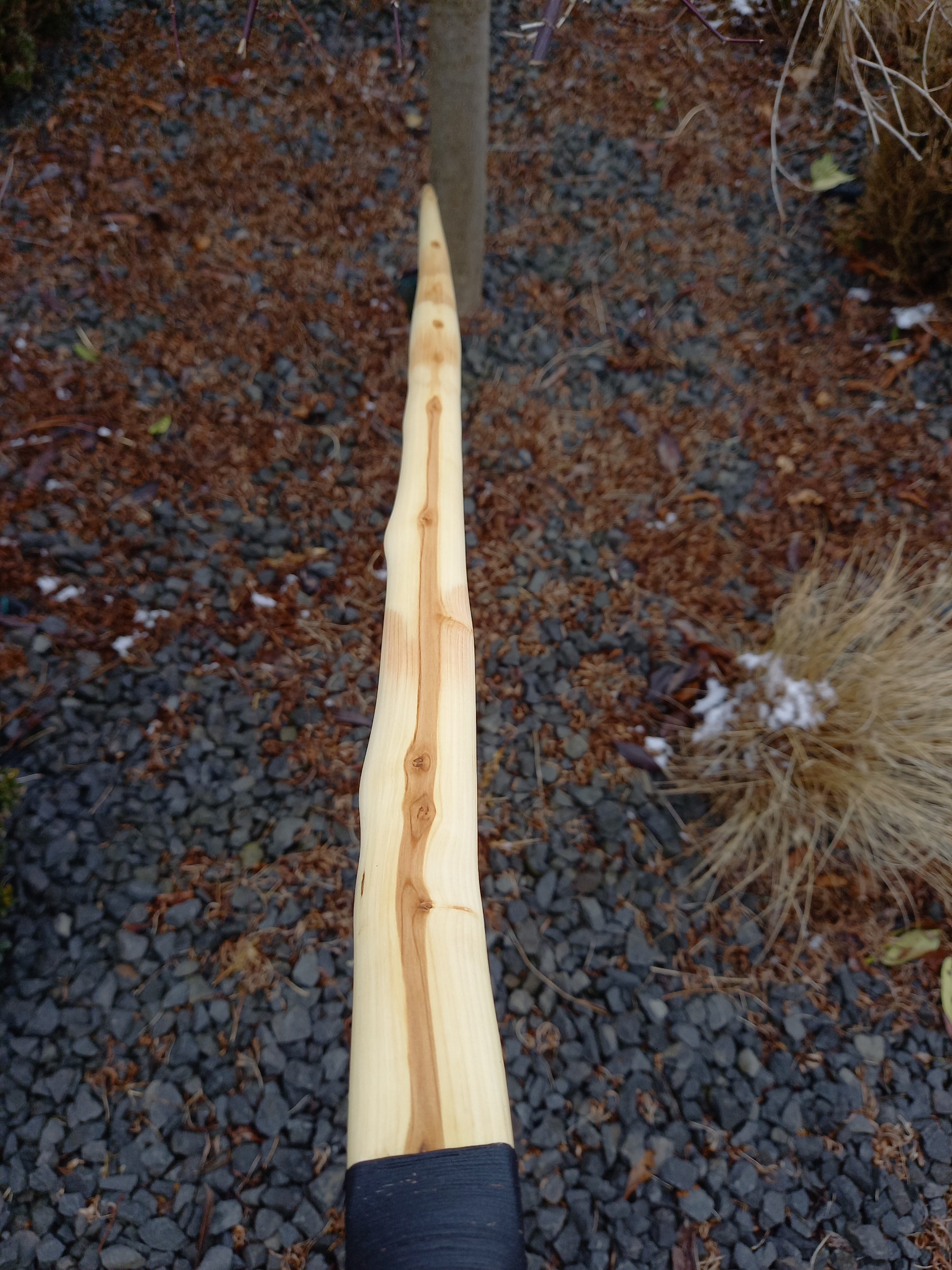

Frau Holles Prügel
Holler
Länge 160cm N/N
83#@30"
Gewicht: 523g incl. 10Strang FF-Sehne
Nocken aus Büffelhorn, Finish Hartwachsöl und Carnaubawachs
Auch wenn's so aussieht, das ist kein HLD. Dazu ist die Rinne an den Seiten zu steil, als dass sie aufmachen könnte. Wenn sie es doch täte, scheppert's
Link zu Bauthread: viewtopic.php?t=33720
fast full draw
beneselfbowbau

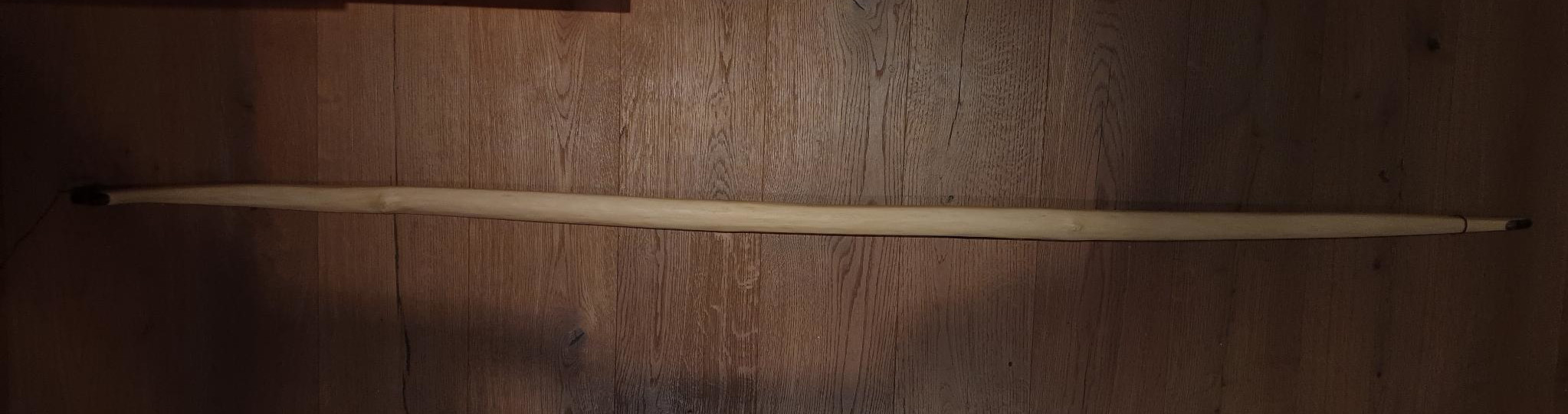

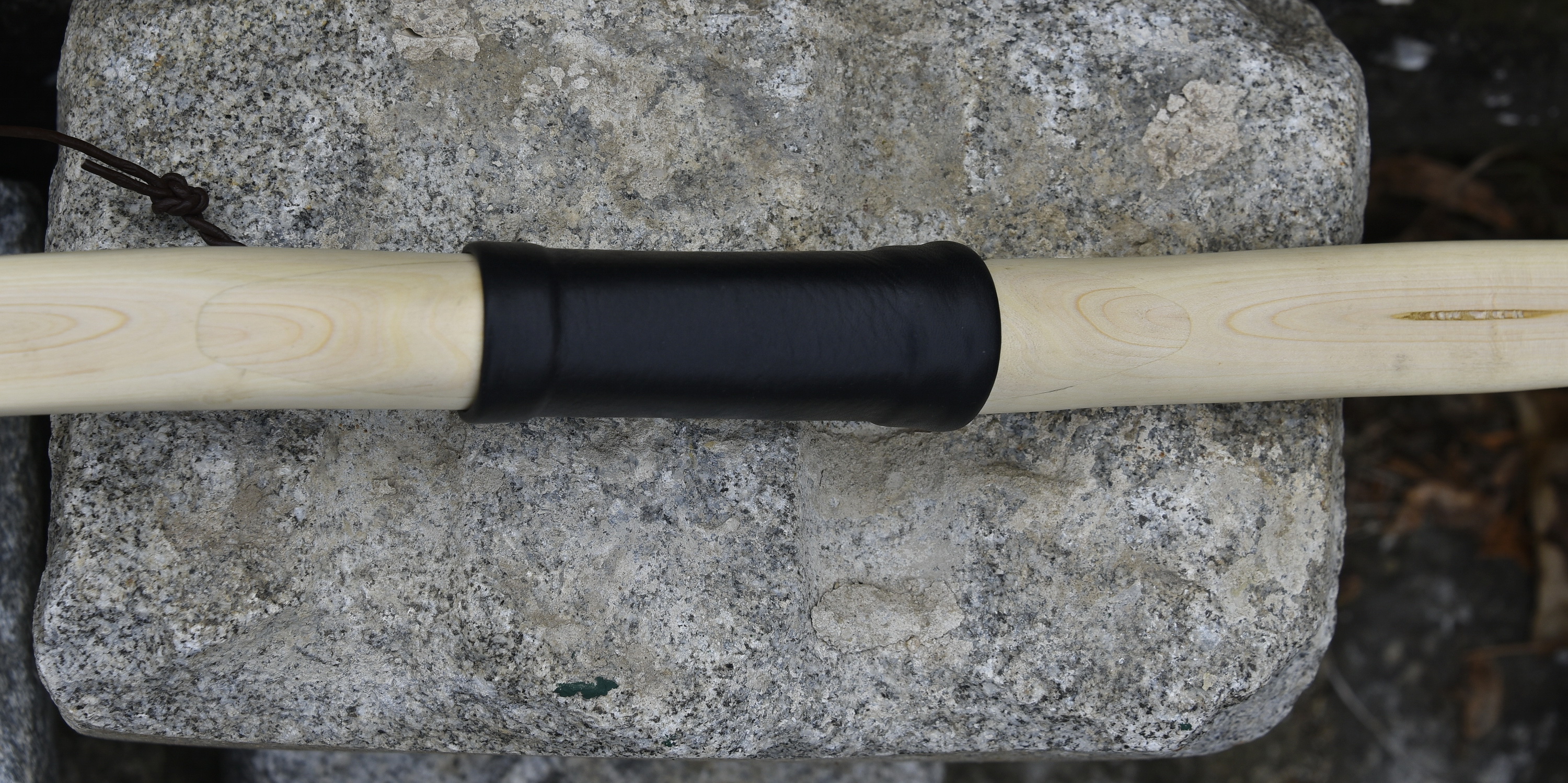

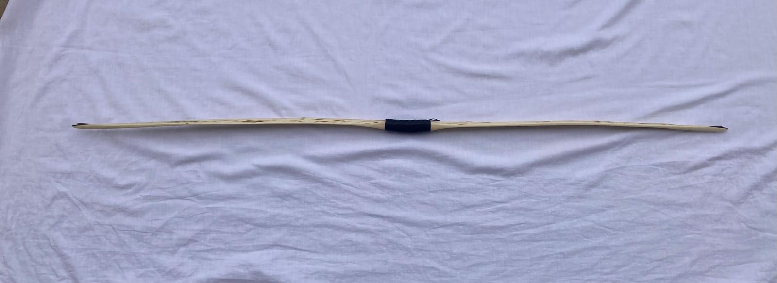

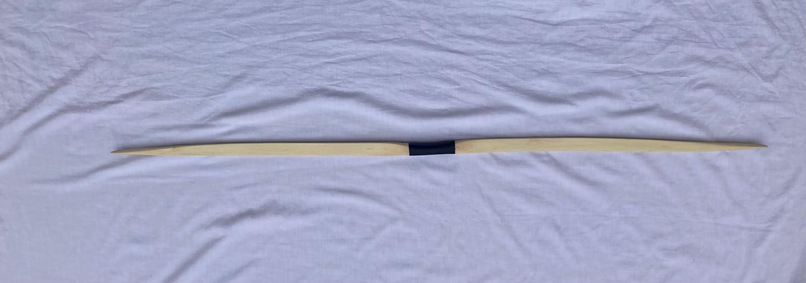

Beiträge: 41
Registriert: 10.01.2023, 18:40
Hat gedankt: 10 Mal
Hat Dank erhalten: 13 Mal

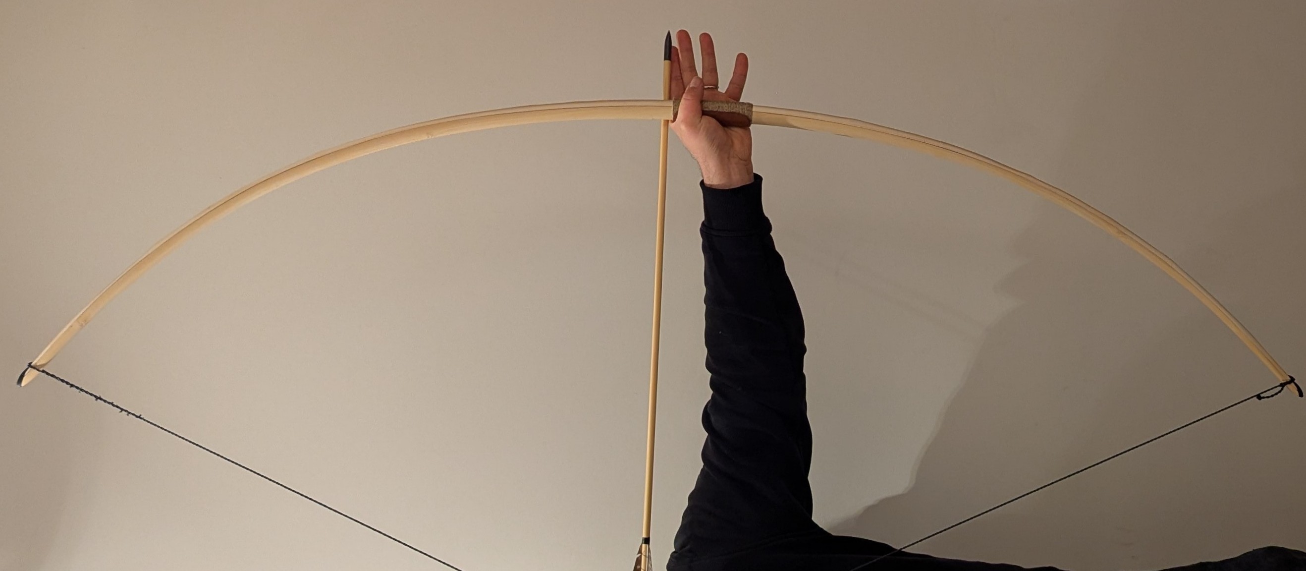

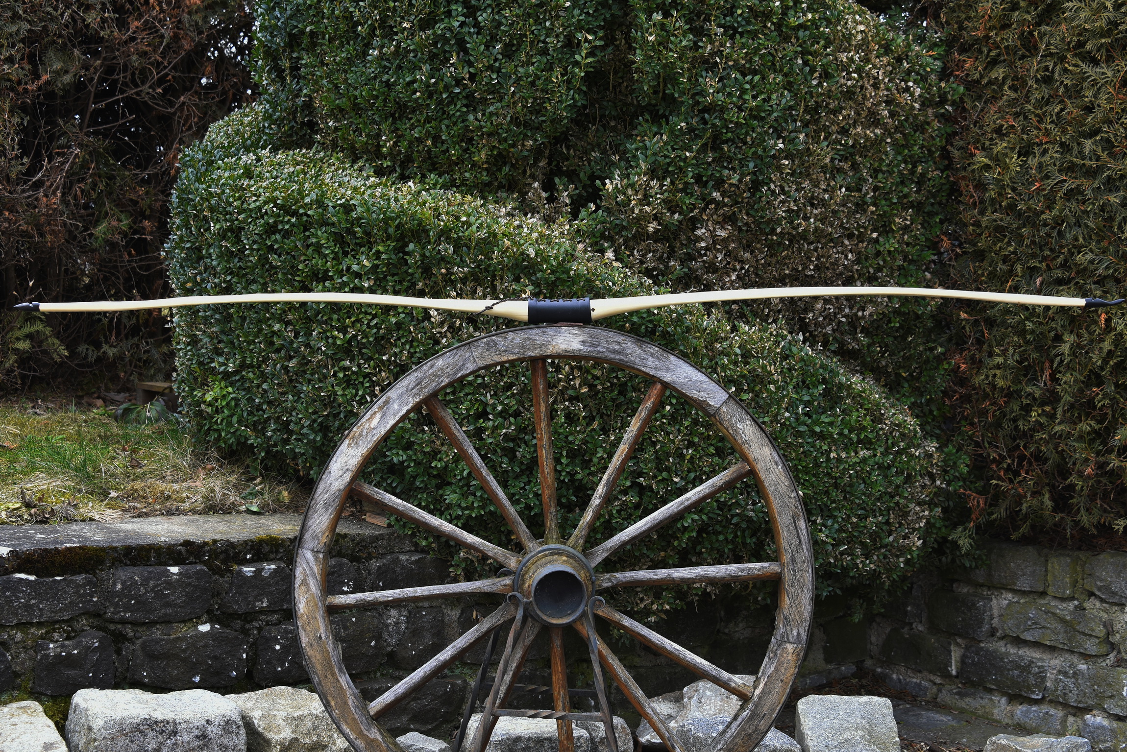

Beitrag von beneselfbowbau »

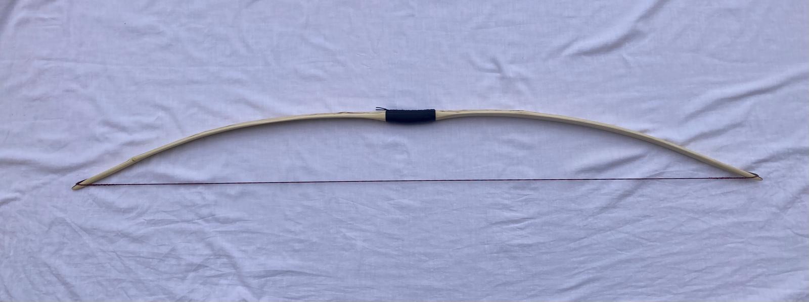

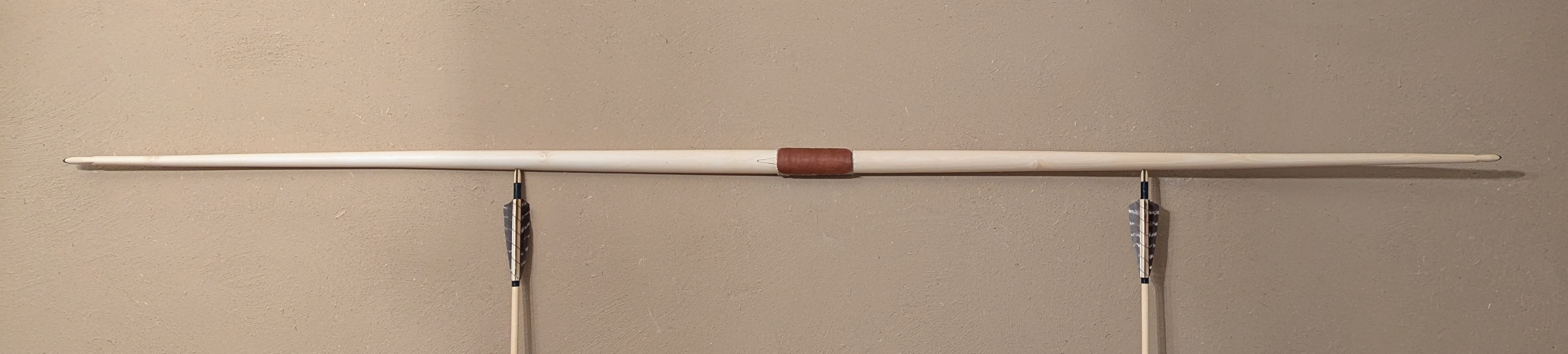

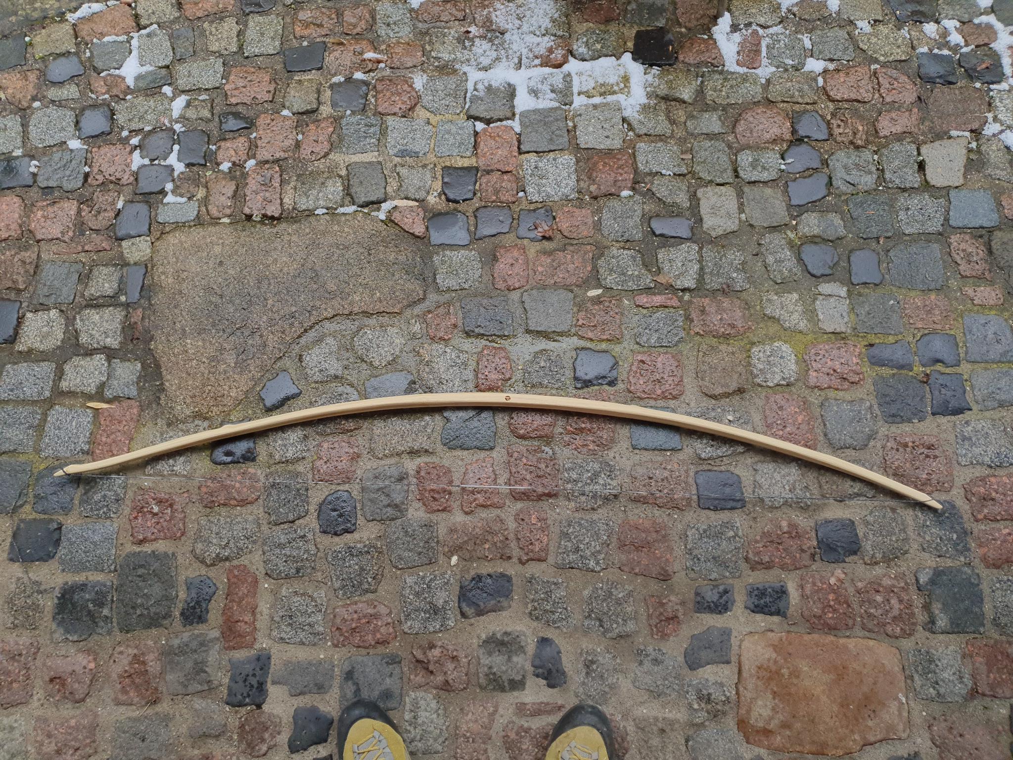

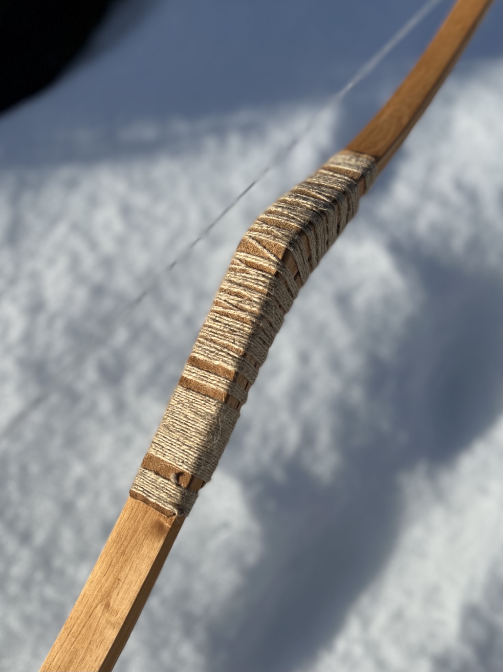

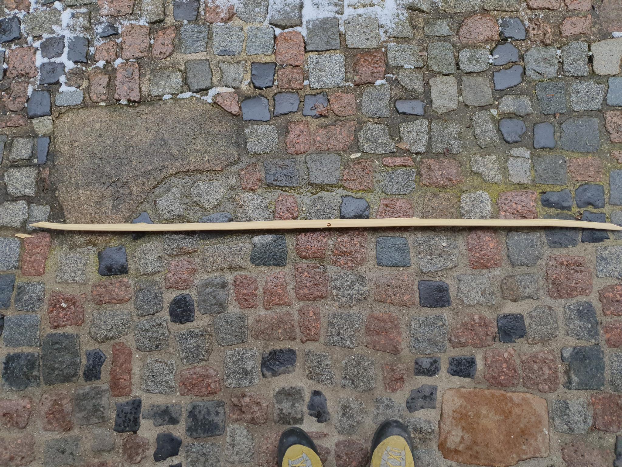

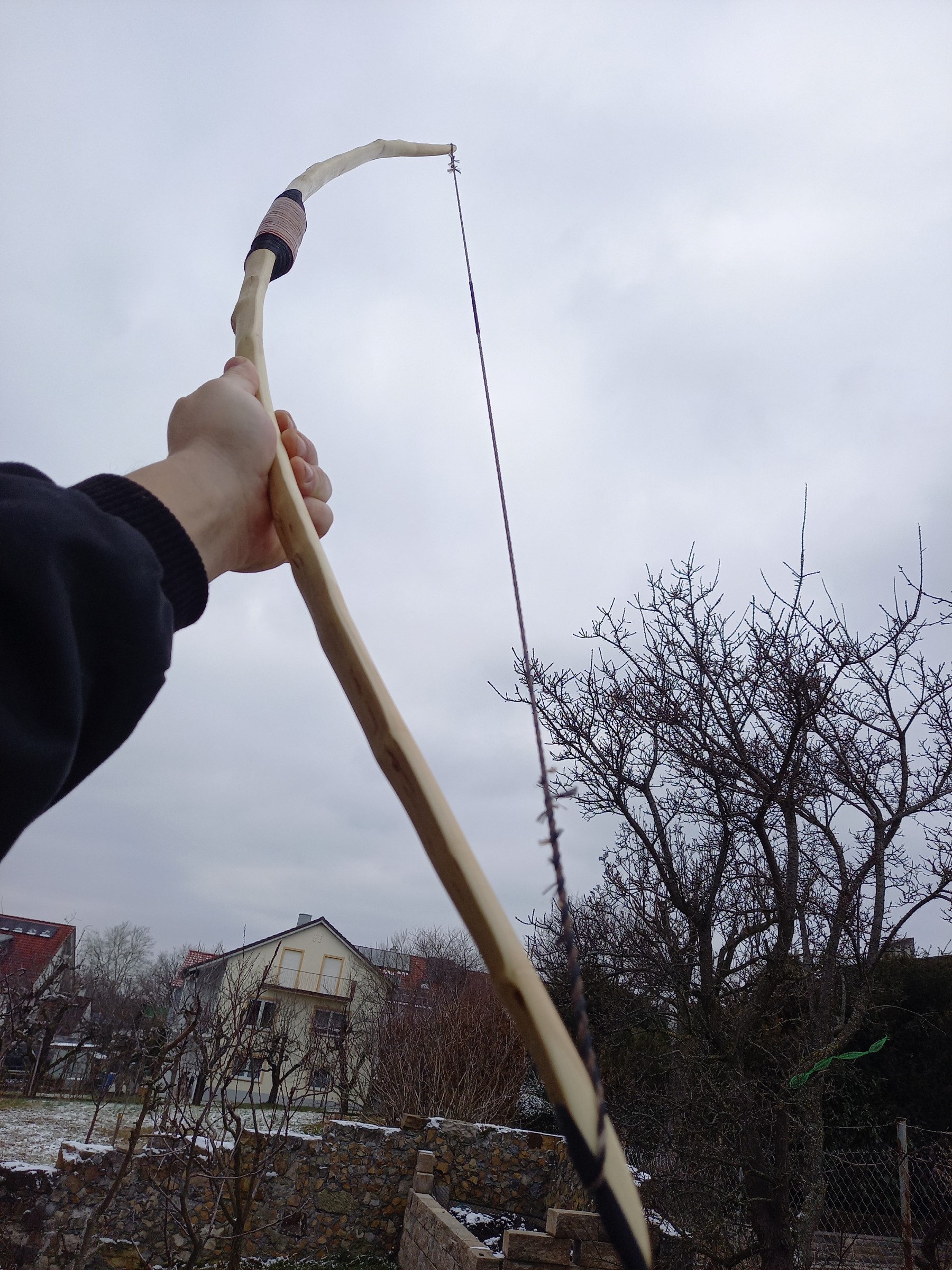

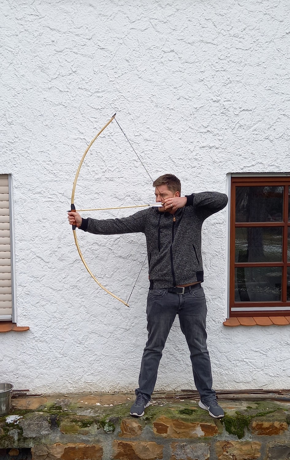

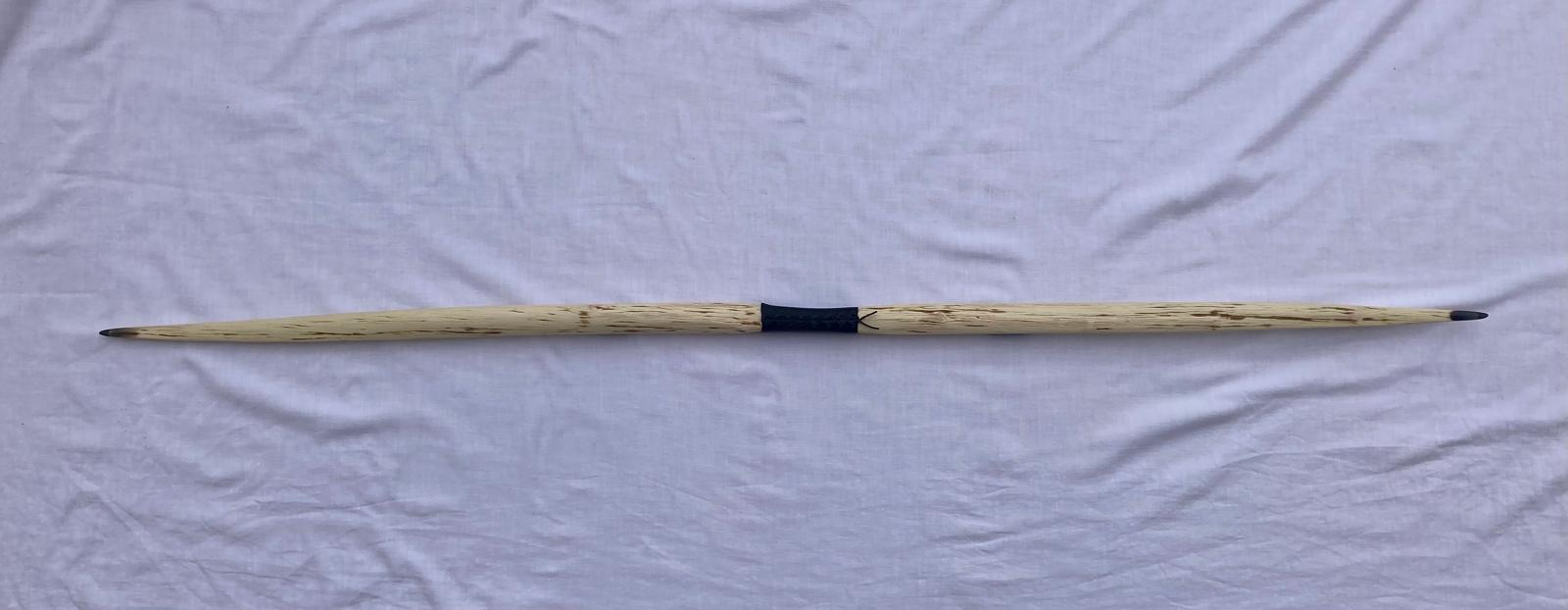

Hier mein Bogen aus Stechpalme, Ilex
Länge NTN 187 cm
45# @ 30"
Sehne 12 Strang Dacron
viewtopic.php?t=33693
primitiv ist nicht gleich einfach
