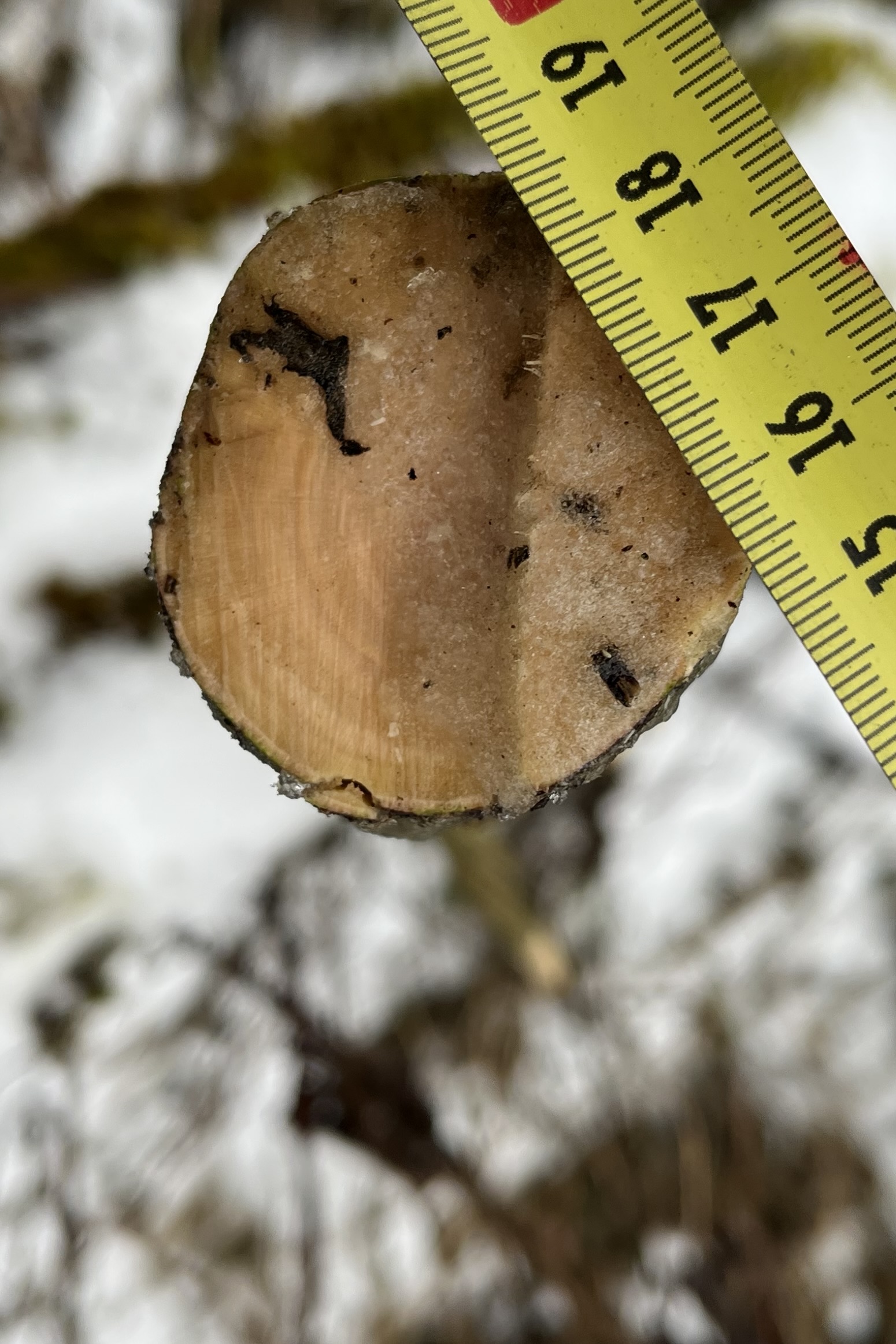

Servus,

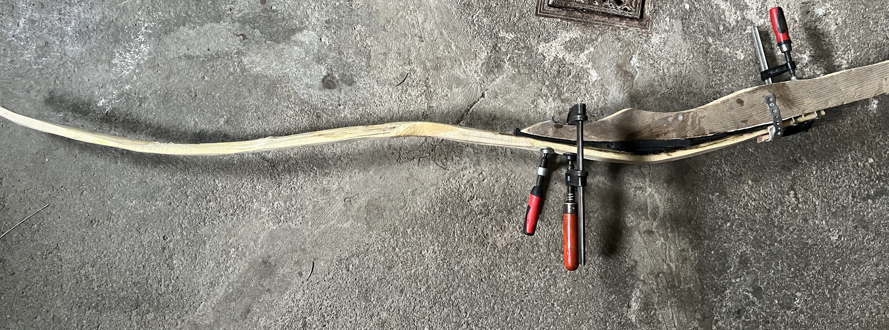

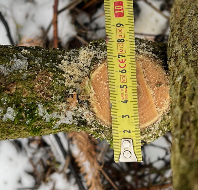

konnte heute nicht widerstehen und habe gleich in meinem Garten einen kurzen Holunder geerntet.
Der Plan ist etwas kurzes mit weniger Auszug zu bauen, dem heurigen Trend folgend.

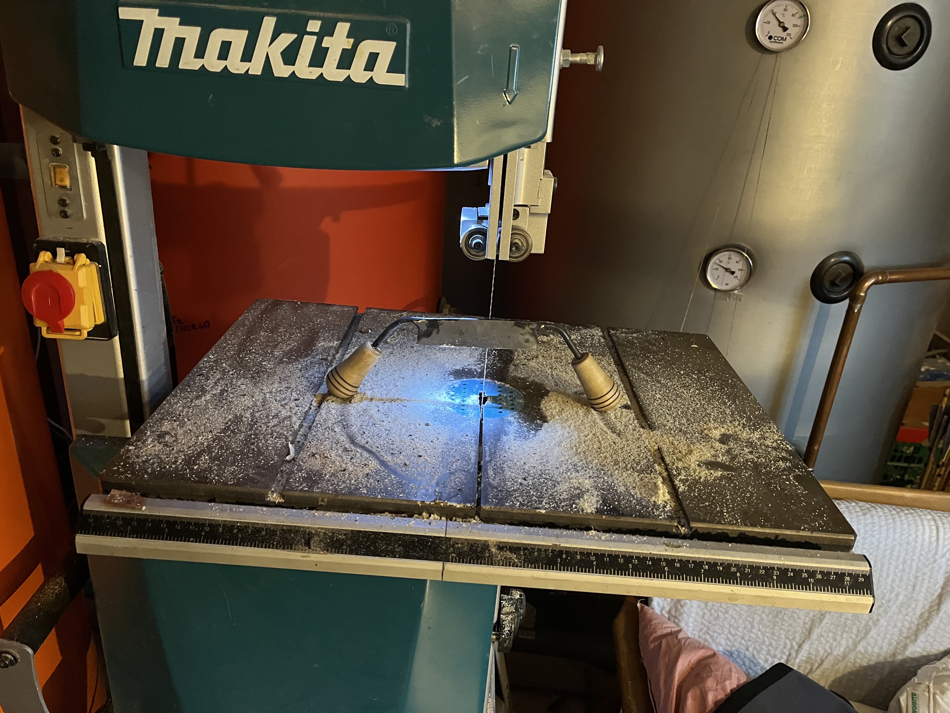

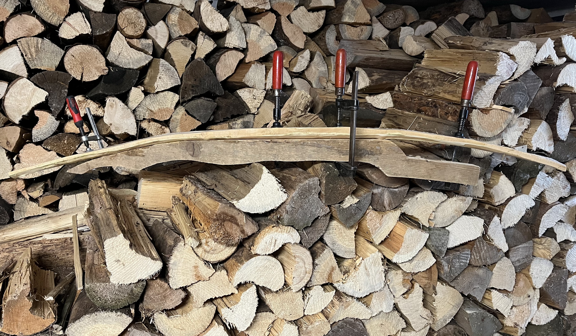

Der Sapling wurde mit der Bandsäge geteilt und entrindet.´
Da ein WA mehr reflex hat, hab ich ihn auf ein Brett gespannt und etwas angeglichen, er liegt nun im Brennholzlager zum trocknen.
Wenn mir noch ein Hasel über den Weg oder vors Auto läuft, dann werde ich noch einmal zuschlagen.

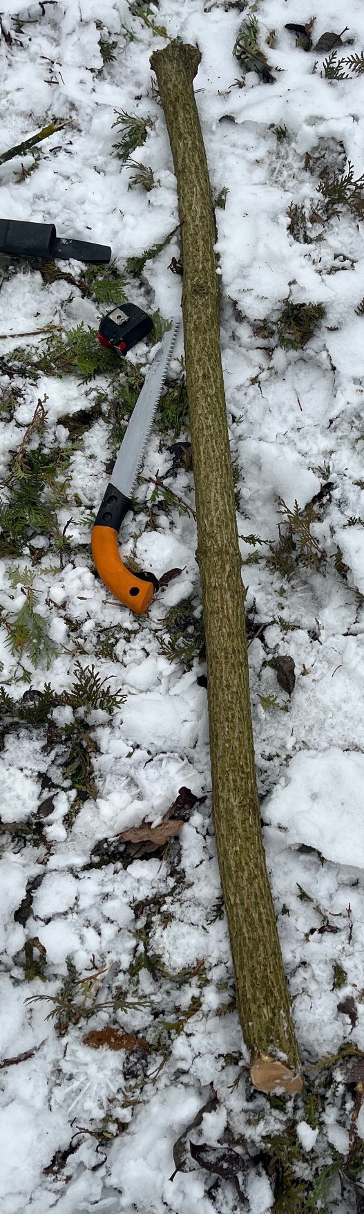

Sapling abgesägt, ca. 140 cm
Auf Brett fixiert und Reflex etwas angeglichen

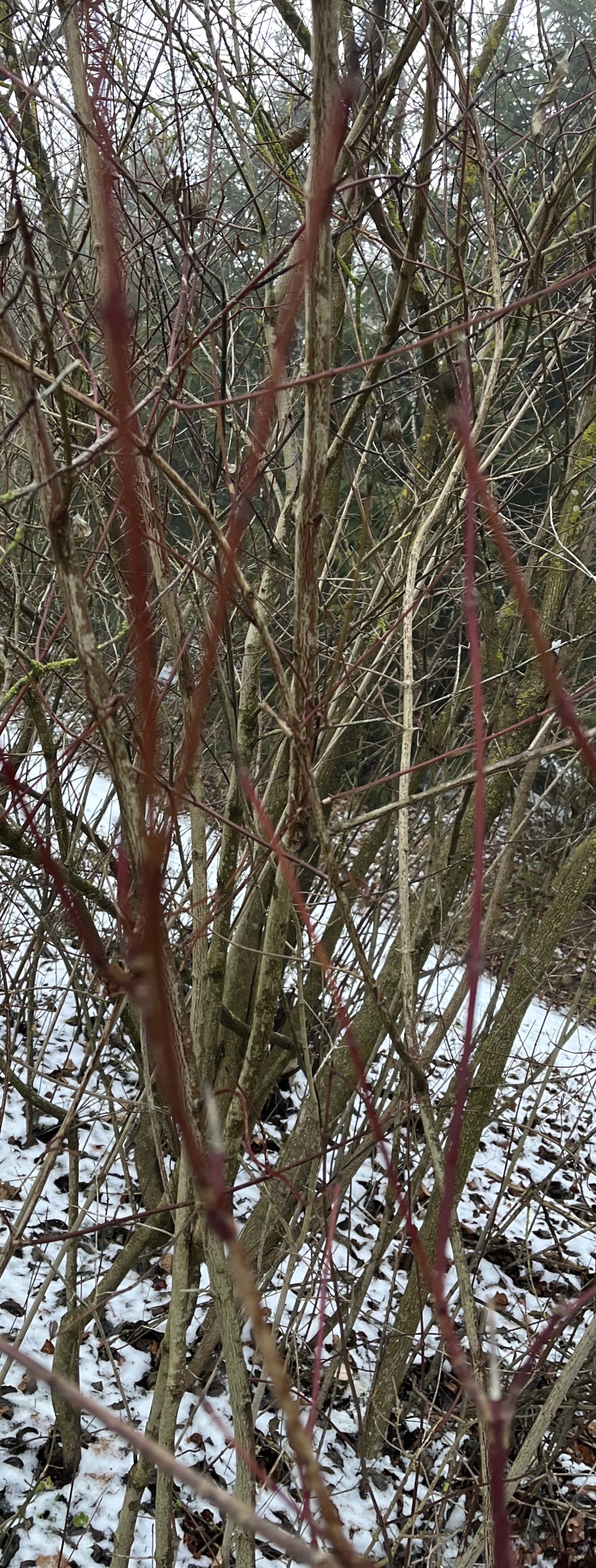

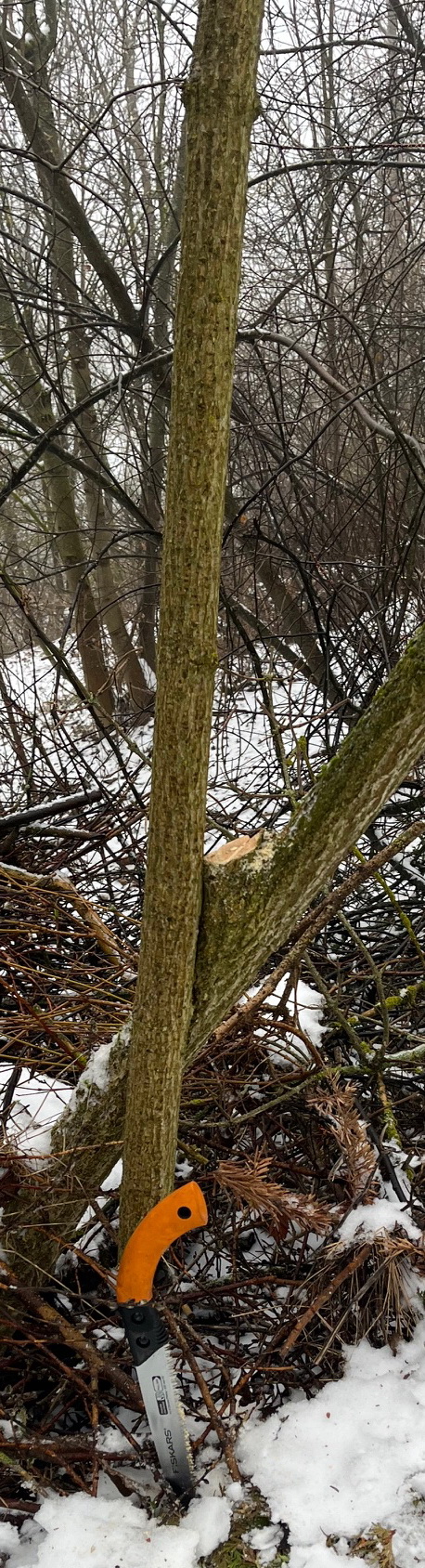

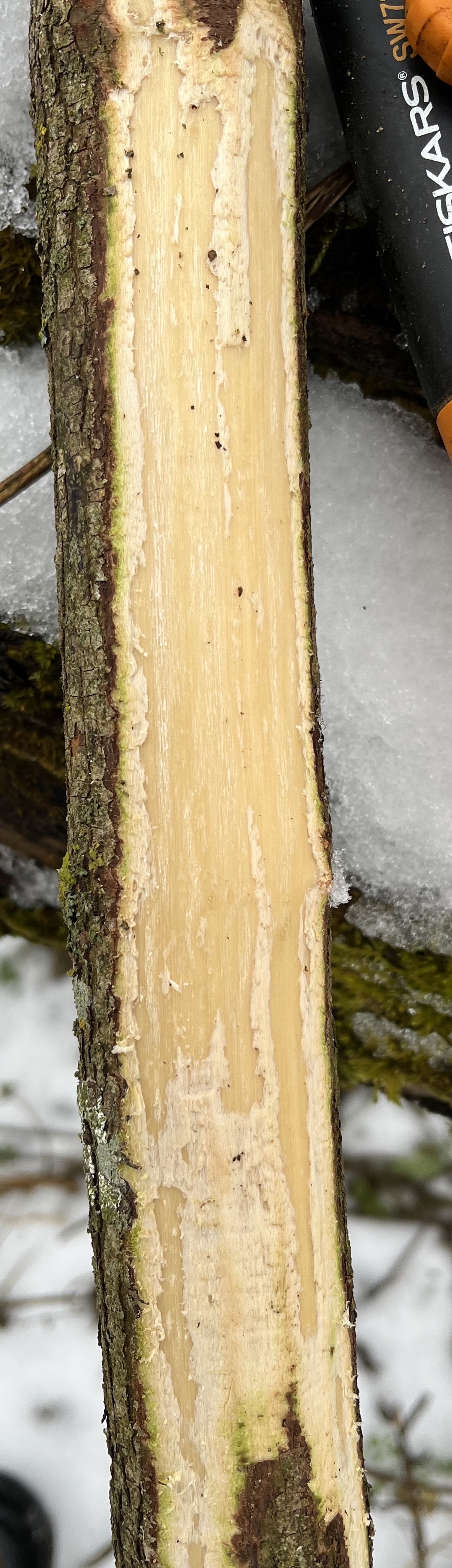

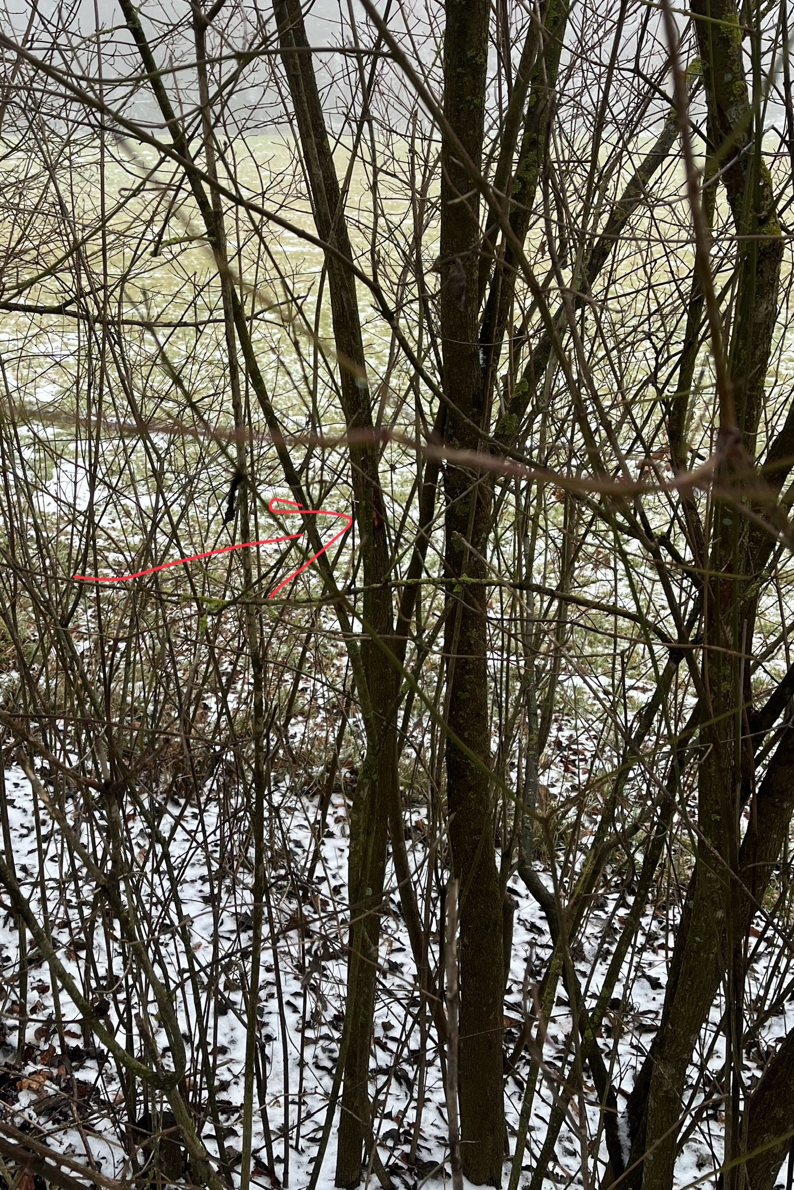

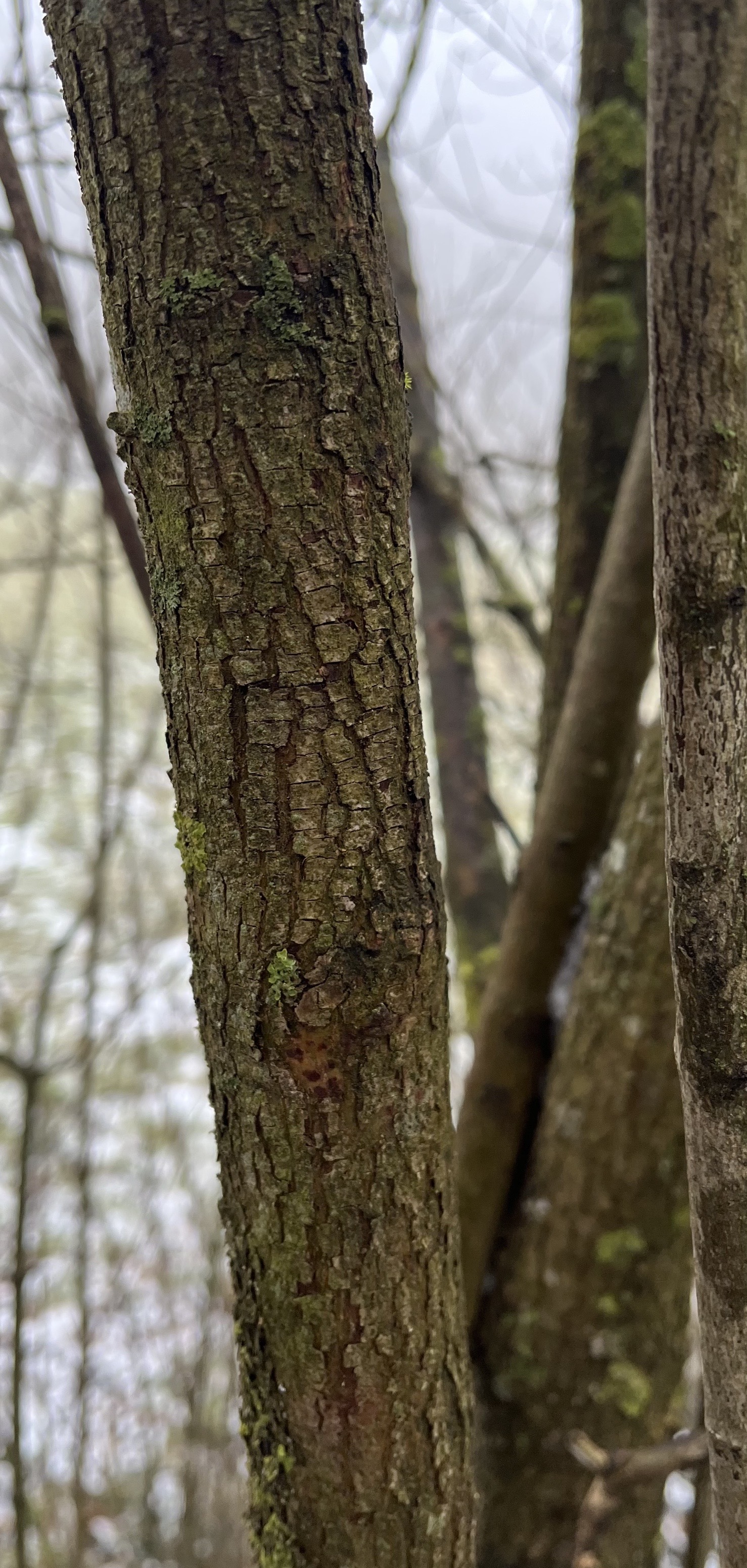

Servus, hab am Abend noch einen Hartriegel? gefunden.
Da es mein erster ist bin ich mir bei der Bestimmung nicht ganz sicher, das Holz ist sehr schwer, die Rinde ging leicht runter, mit dem Rücken der Handsäge.
Deflex etwas rausgenommn
Bandsäge Marke Drehwuchs egal

Jo,Thomas,
das sieht nach Hartriegel aus, die roten Ästen auf den Bildern sagen das .
Die Rinde sieht auch danach aus.Mal daran gerochen? Der Geruch von Hartriegel ist sehr fruchtig,wenn man ihn kennt,wird mans niemals vergessen. :D
Mit 4cm Durchmesser verspricht der gutes.
Wenn nach dem Trocknen kein Zahnstocher mehr in den Markkanal reingeht, kannst Du den auch getrost mißachten. ;D

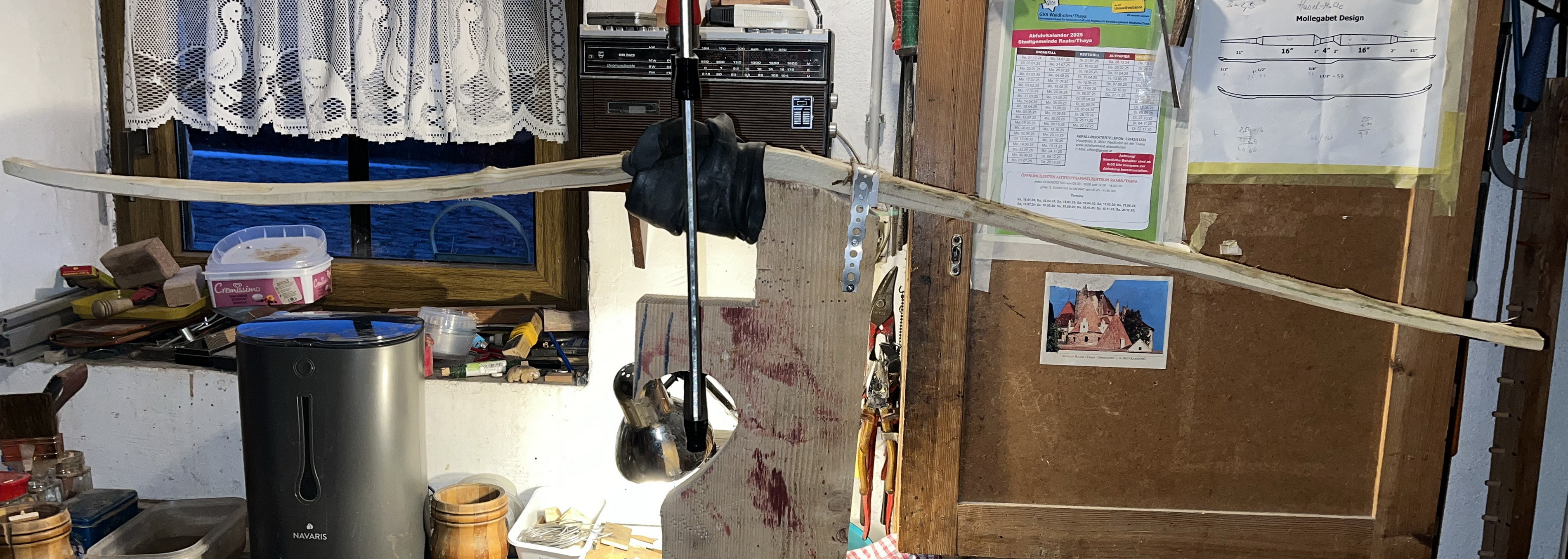

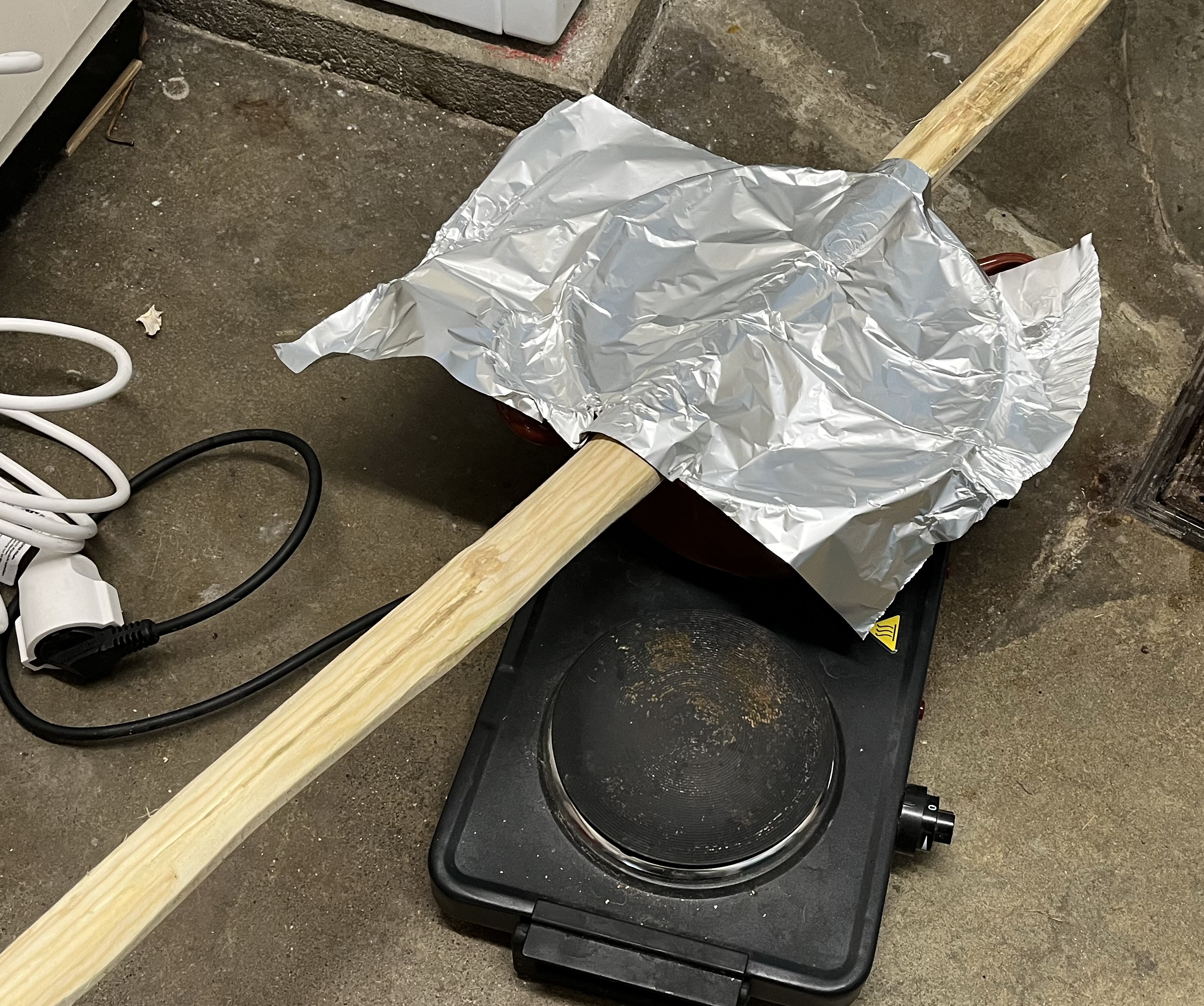

Der Hartriegel hat sich seitlich etwas verzogen, hab ihn in die andere Richtung fixiert.
Den kurzen Holler habe ich heute in der Griffmitte mit Wasserdampf erwärmt und den Griff etwas deflex gebogen.
Den rechten WA werde ich auch nocht etwas korrigieren.
im Griff leicht deflex gebogen
1 1/2 Stunden Wasserdampf

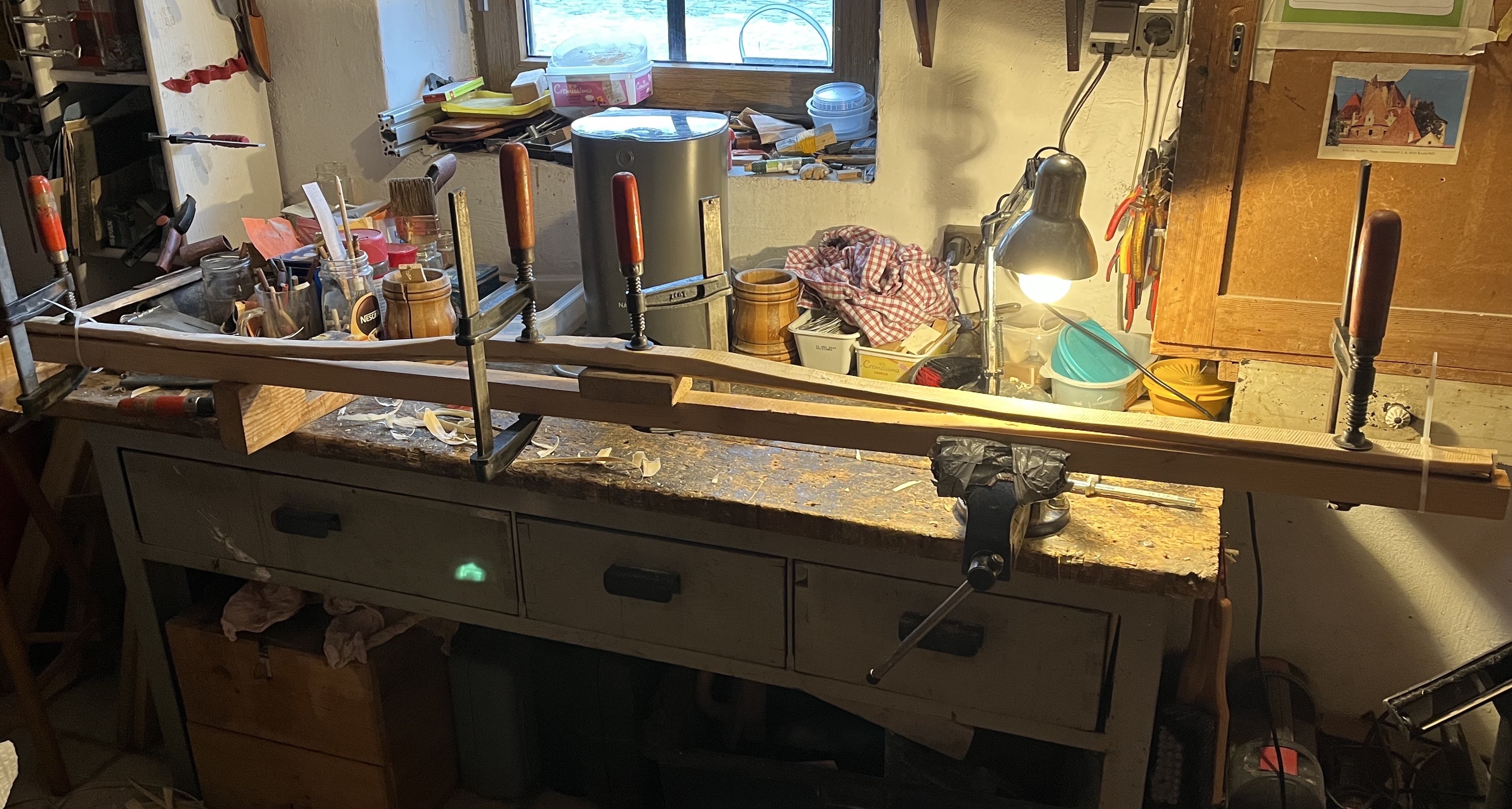

Bin heute Vormittag auch wieder in die Werkstatt gekommen.
Der Hartriegel trocknet vor sich hin, hat noch keine Risse alles im grünen Bereich, geplant ist ein etwas längerer Scheibenbogen mit moderatem Zuggewicht. Steifen Griff, kurzen biegenden Bereich und schmalen WA-Enden.
Beim Holler habe ich den anderen WA mit Wasserdampf erhitzt und etwas reflex gebogen. Momentane Länge 135 cm, der Stave ist leider etwas snaky und auch leicht verdreht, wird schwierig die Sehnenlage hinzubekommen. Einen W-Keil will ich nicht mehr versuchen, das hat nie geklappt ???
Geplant ist die reflexen WA-Bereiche, wenn der Bogen auf Standhöhe ist, zu verstärken.

Der reflex wirkt mir sehr punktuell aber vielleicht federt es ja im richtigen Maße zurück 😅
