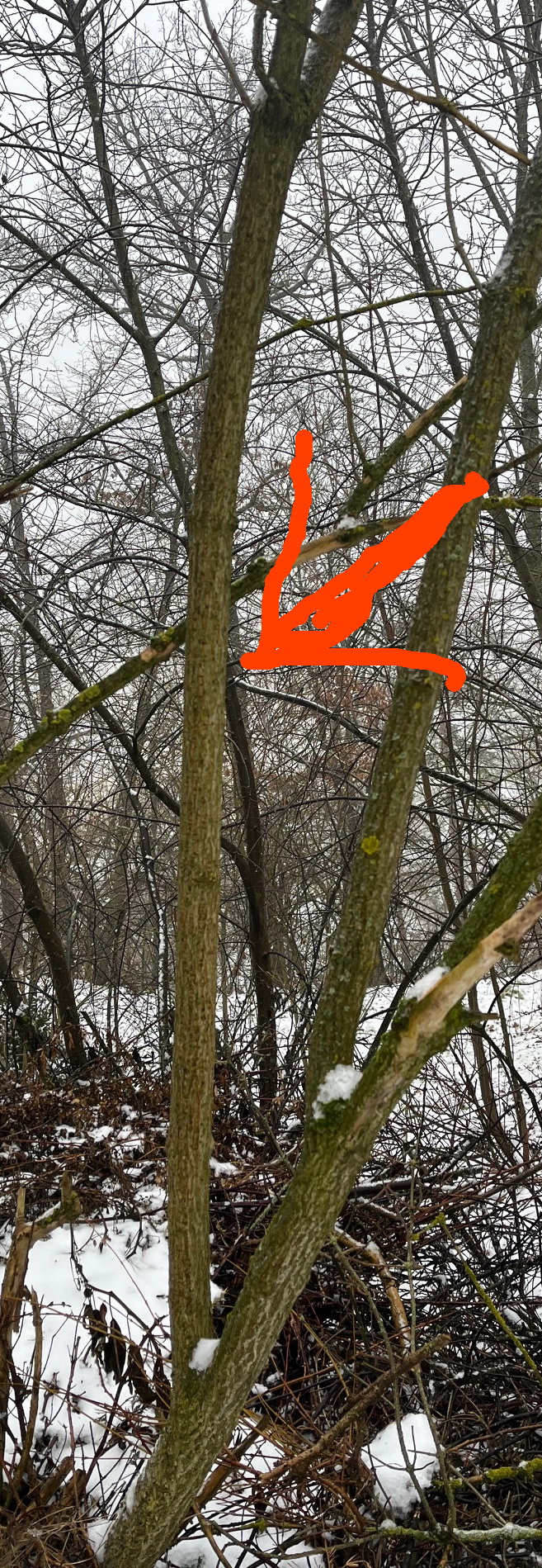

Servus, hab am Abend noch einen Hartriegel? gefunden.
Da es mein erster ist bin ich mir bei der Bestimmung nicht ganz sicher, das Holz ist sehr schwer, die Rinde ging leicht runter, mit dem Rücken der Handsäge.

Jo,Thomas,
das sieht nach Hartriegel aus, die roten Ästen auf den Bildern sagen das .
Die Rinde sieht auch danach aus.Mal daran gerochen? Der Geruch von Hartriegel ist sehr fruchtig,wenn man ihn kennt,wird mans niemals vergessen.
Mit 4cm Durchmesser verspricht der gutes.
Wenn nach dem Trocknen kein Zahnstocher mehr in den Markkanal reingeht, kannst Du den auch getrost mißachten.
Grüßle,Kemoauc

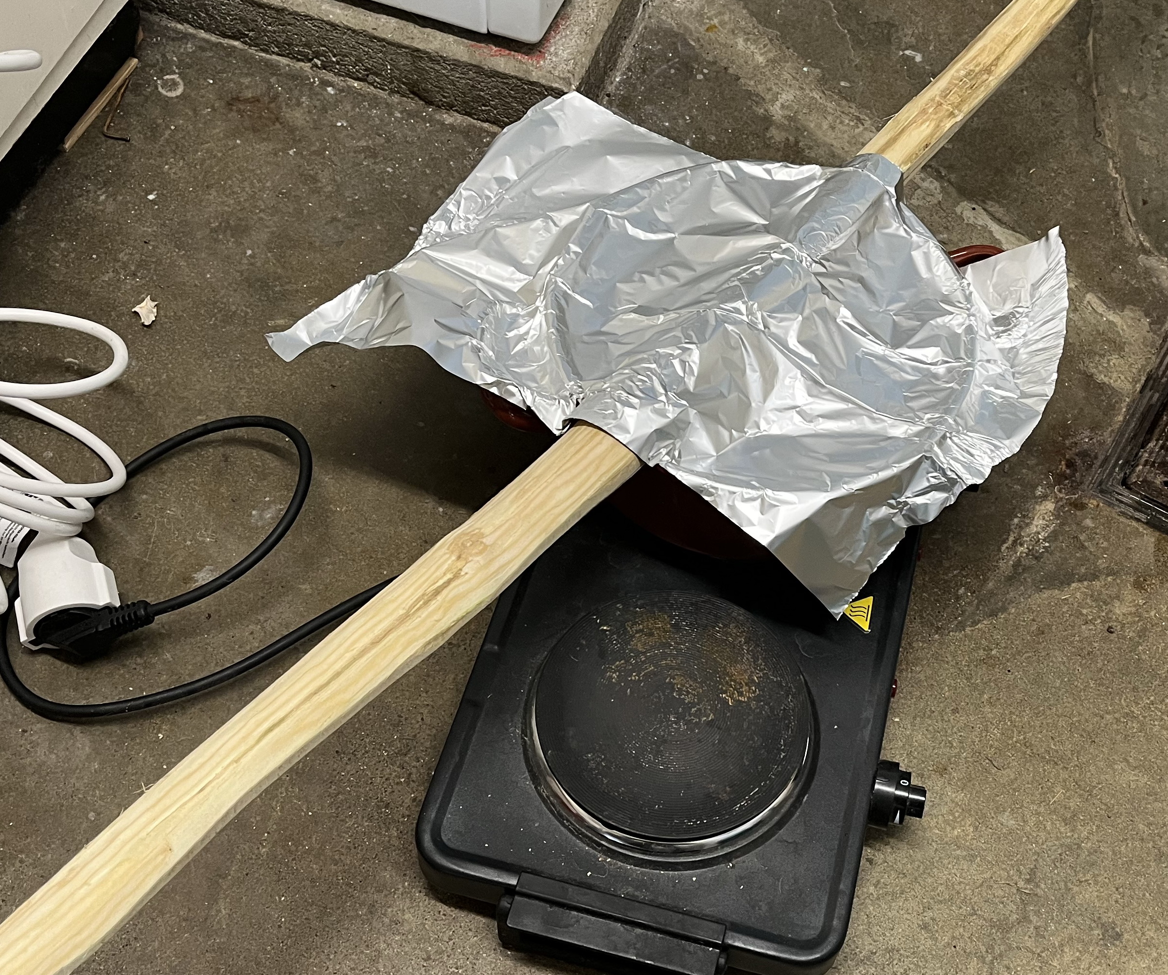

Der Hartriegel hat sich seitlich etwas verzogen, hab ihn in die andere Richtung fixiert.
Den kurzen Holler habe ich heute in der Griffmitte mit Wasserdampf erwärmt und den Griff etwas deflex gebogen.
Den rechten WA werde ich auch nocht etwas korrigieren.

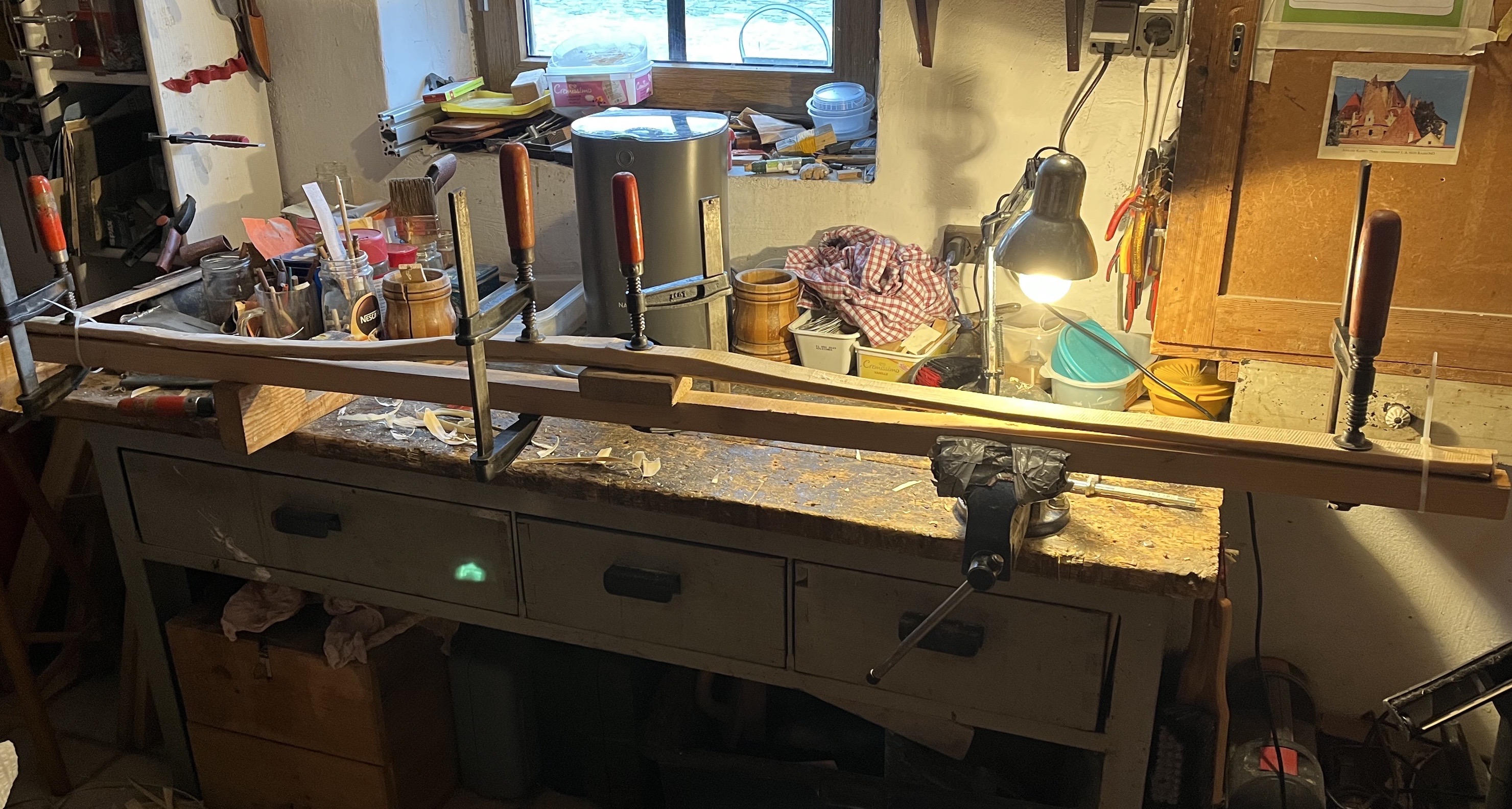

Bin heute Vormittag auch wieder in die Werkstatt gekommen.
Der Hartriegel trocknet vor sich hin, hat noch keine Risse alles im grünen Bereich, geplant ist ein etwas längerer Scheibenbogen mit moderatem Zuggewicht. Steifen Griff, kurzen biegenden Bereich und schmalen WA-Enden.
Beim Holler habe ich den anderen WA mit Wasserdampf erhitzt und etwas reflex gebogen. Momentane Länge 135 cm, der Stave ist leider etwas snaky und auch leicht verdreht, wird schwierig die Sehnenlage hinzubekommen. Einen W-Keil will ich nicht mehr versuchen, das hat nie geklappt
Geplant ist die reflexen WA-Bereiche, wenn der Bogen auf Standhöhe ist, zu verstärken.
lg und frohes Werken
Thomas

Re: Saplingbow 17, schnabelkanne, Holler, Hartriegel
Der reflex wirkt mir sehr punktuell aber vielleicht federt es ja im richtigen Maße zurück
