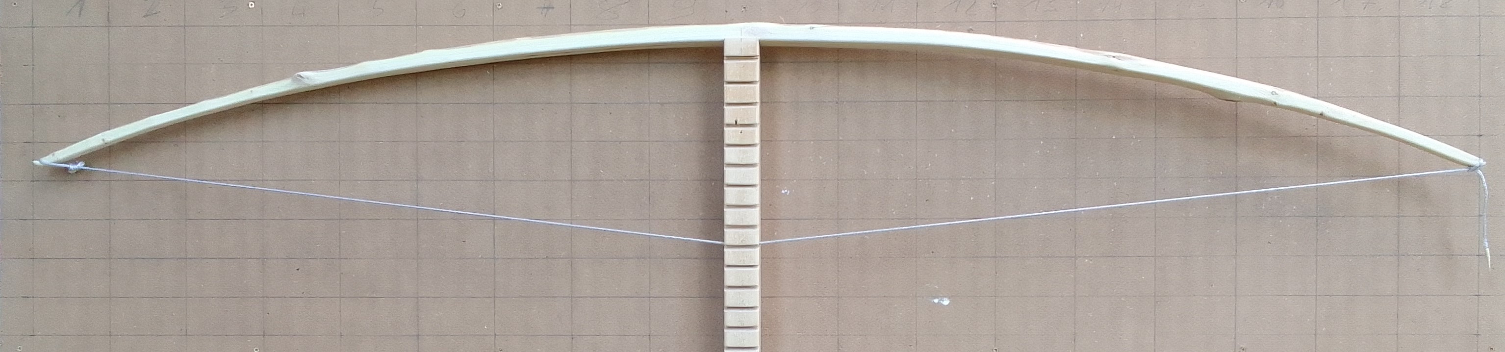

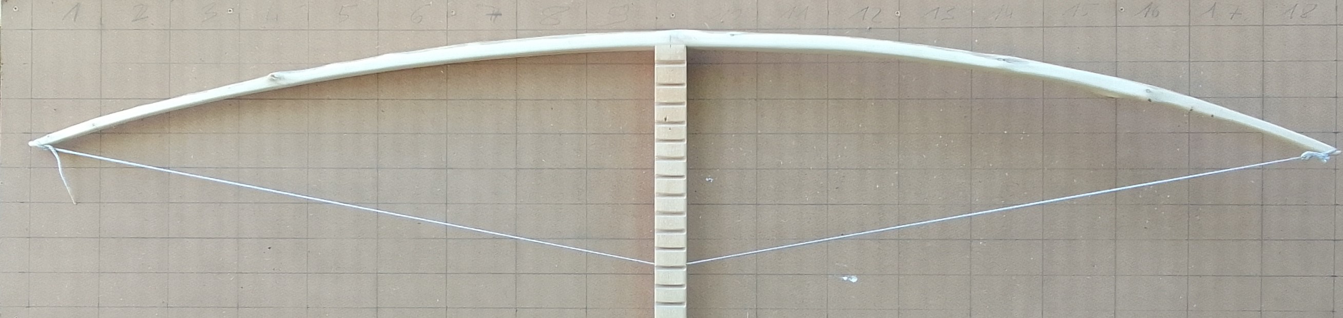

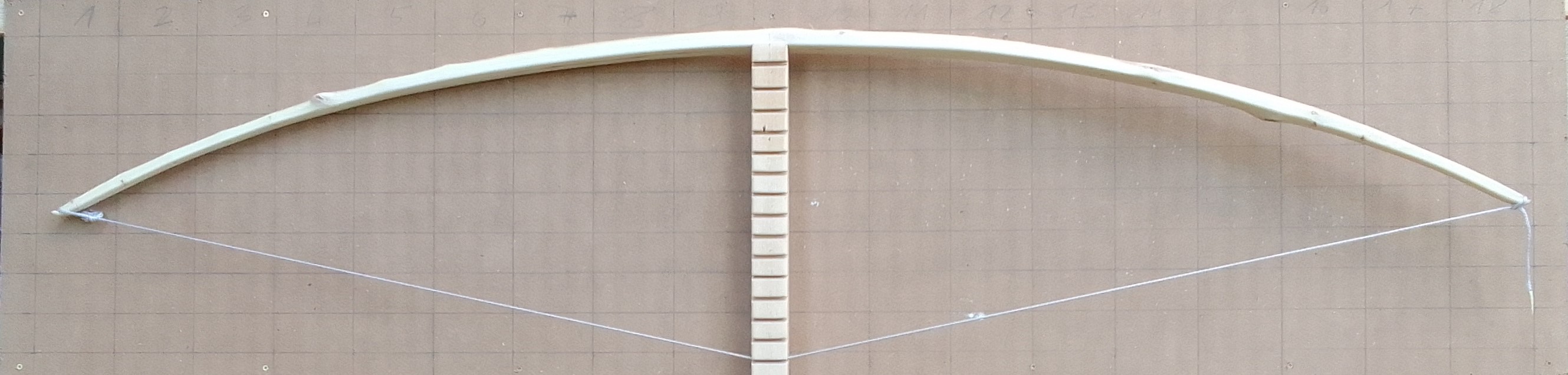

So, ich habe heute mal weiter getillert (oder mit dem tiller angefangen, je nachdem wie man es sehen will ;D ), was denkt ihr?
Habe jetzt zu den Tips hin auf ca 15mm runtergearbeitet, dachte mir ich taste mich lieber etwas ran bevor ich direkt auf 10mm runter gehe, auch in Hinblick auf mein gesetztes Ziel das Potenzial vom Bogen auszunutzen.

Re: Mein zweiter selbst gebauter Bogen - Überlastet?
Sieht schon viel besser, aber bedenke die enorme Hebelwirkung die in der Mitte wirkt...
Meistens verläuft die Sehne eh nicht perfekt in der Mitte und wenn der Bogen symmetrisch konzipiert ist, dann kann er so gedreht werden, dass sich der Pfeil weniger um den Bogen biegen muss...
Möglich ist eine Pfeilauflage bei biegenden Griff bestimmt, aber ich würde es nicht machen, weil es da schwierig wird die Grenze der Überlastung zu erkennen.. Und *hüstel* weil es historisch sehr unüblich ist und für mein Empfinden auch scheisse aussieht...

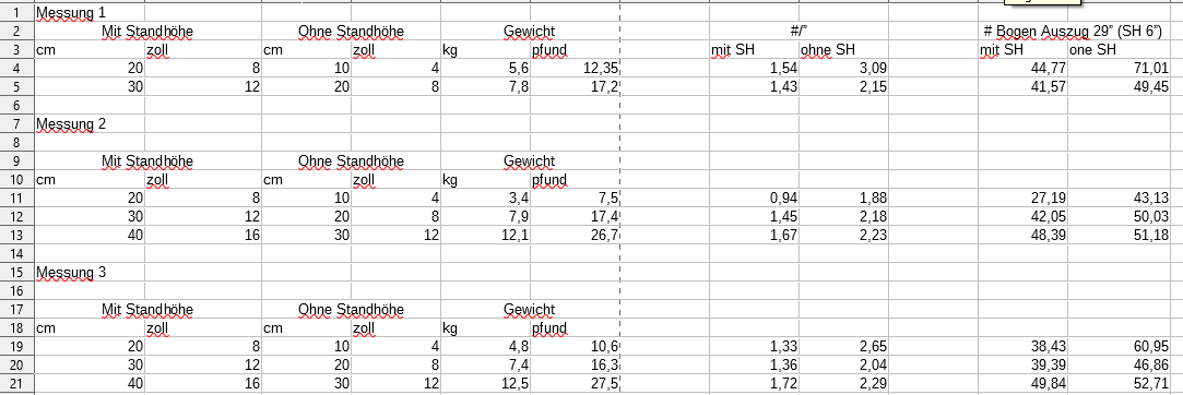

Also ich habe jetzt mal ein paar Messungen vorgenommen und komme auf folgende Werte:
1) Standhöhe 10 cm -> die Wage zeigt 0 Kg an
2) Auszug 10 cm (20 cm inkl. Standhöhe) -> Die Wage zeigt 5,6 Kg (12,35") an
3) Auszug 20 cm (30 cm inkl. Standhöhe) -> Die Wage zeigt 7,8 Kg (17,2") an
Wenn die Steigung der Zuglast linear ist, dann geht die Rechnung bei mir nur dann auf wenn ich den Auszug inkl. Standhöhe nehme (jeweils 20 und 30 cm), da komme ich bei einem Auszug von 29" (ich ziehe mit dem Daumen aus und habe dementsprechend einen längeren Auszug) bei 2) auf ~45# und bei 3) auf ~42#. Das ist als Annäherung plausibel würde ich sagen, kommt gefühlt beim Bogen in etwa hin.
Wenn ich das ganze ohne der Standhöhe mache (jeweils 10 und 20 cm) dann komme ich bei 2) auf ~78# und bei 3) auf ~54#. Das wäre einmal nicht mal annähernd eine Lineare Progression, und zum anderen passt es gar nicht zum Bogen.
Also entweder habe ich da irgend einen Denkfehler, oder evtl. reden wir von was anderem? ???

chak hat geschrieben: 29.06.2023, 14:59 2) Auszug 10 cm (20 cm inkl. Standhöhe) -> Die Wage zeigt 5,6 Kg (12,35") an
OK. Soweit stimmt's mal. Eine Messung haette aber gereicht.
20cm = 8" macht also 17.2# / 8" = 2.15 #/" (Pfund kuerzt man mit # ab, Zoll mit ")
Beim fertigen Bogen (angenommene Werte):
6" Standhoehe, 29" Auszug macht 23" realer Auszug: 22" x 2.15 #/" = 49.45#
Ist aber eher eine untere Grenze. D.h. normal liegt man mit dem Zuggewicht etwas hoeher. Ist aber fuer eine Abschaetzung beim Tillern ganz brauchbar.

Allerdings seh ich grad, dass bei deinen Messungen was ned stimmen kann. Der Pfund/Zoll Wert muesste bei beiden ungefaehr gleich sein

fatz hat geschrieben: 29.06.2023, 16:03 (Pfund kuerzt man mit # ab, Zoll mit ")
Selbstverständlich, mein Fehler.
fatz hat geschrieben: 29.06.2023, 16:09 Allerdings seh ich grad, dass bei deinen Messungen was ned stimmen kann. Der Pfund/Zoll Wert muesste bei beiden ungefaehr gleich sein
Aber das ist genau das was ich meine, wenn ich nähmlich die gleiche Rechnung aber inkl. der Standhöhe mache, dann geht die Rechnung auf, ist auch bei beiden Messungen annähernd gleich:
2) 20cm = 8" -> 12,35#/8" = 1,54 #/" -> 1,54 #/" x 29"=44,66#
3) 30cm = 12" -> 17,2#/12" = 1,43#/" -> 1,43#/" x 29"=41,47#
Und meine Werte scheinen mir bei meinem Bogen auch plausibler zu sein, ich glaube nicht das der Bogen noch bei 50# ist, aber da kann ich mich natürlich täuschen. Ich werde die Messwerte später nochmal kontrollieren.

ich habe nochmal mehrere Messungen zur Kontrolle gemacht, das schwankt aber ziemlich, der Auszug mit dem ich es messe ist vermutlich noch zu ungenau. Aber ich vermute das du recht hast, das die Berechnung ohne der Standhöhe die richtige ist.

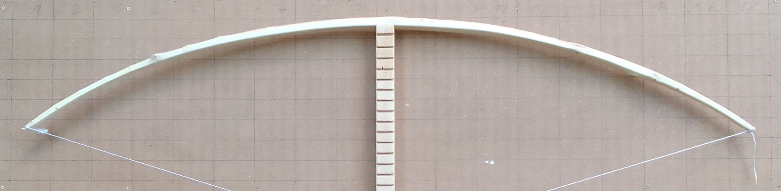

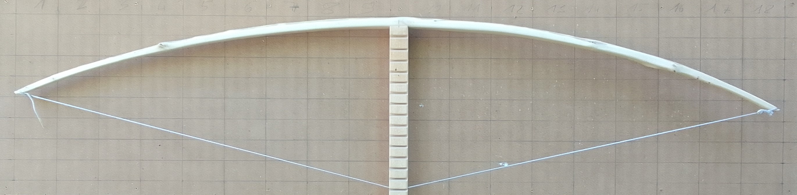

Hab jetzt nochmal etwas in der Breite und in der Dicke nachgearbeitet um das Zuggewicht etwas zu reduzieren, bin jetzt bei ca 40#, das finde ich ganz gut. Seht ihr noch Fehler beim Tiller?

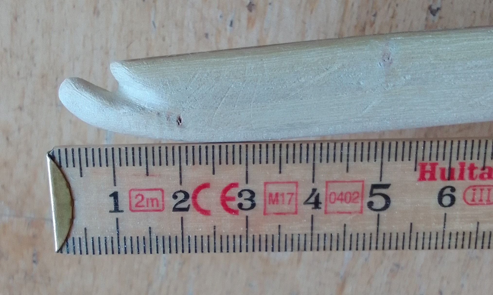

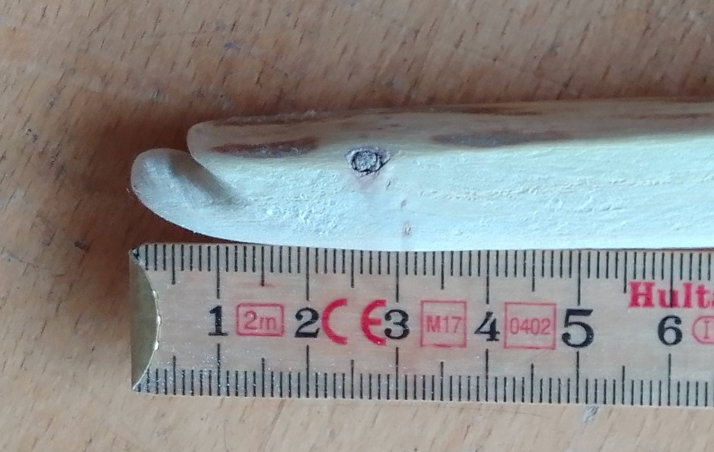

Wie sieht es mit den Proportionen von den Nocken aus, hält das oder ist das Holz da zu dünn? Bin mir da total unsicher.

NIE die Sehnenkerbe in den Bogenrücken eines Selfbows schneiden.
Spann den Bogen mal auf 16cm auf und dann geht das Tillern weiter.

Beiträge: 8339
Hat gedankt: 704 Mal
Hat Dank erhalten: 138 Mal
Tja nun ist die Nocke aber so drin und sieht geil aus.. 😊
Ich würde sie mit Horn Plättchen verstärken.. habe ich noch nie gemacht, aber steht auf meiner machen Liste... 😊
