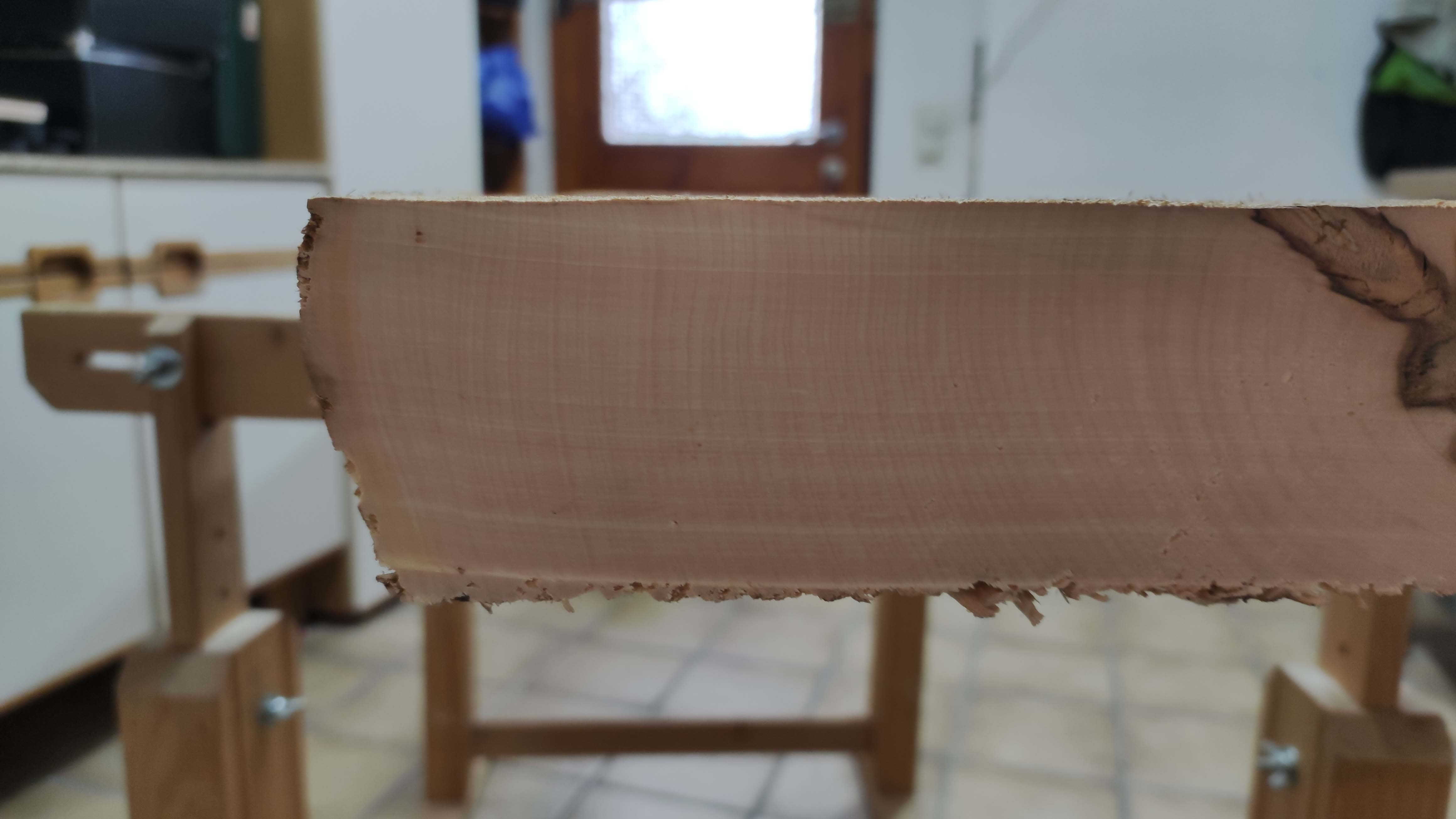

Wenn du eine Kernbohle hast und die Rinde, bzw. der erste Ring unverletzt ist, kannst du einfach den als Rücken nehmen. Zeig doch mal Bilder vom Brett
[/quote]

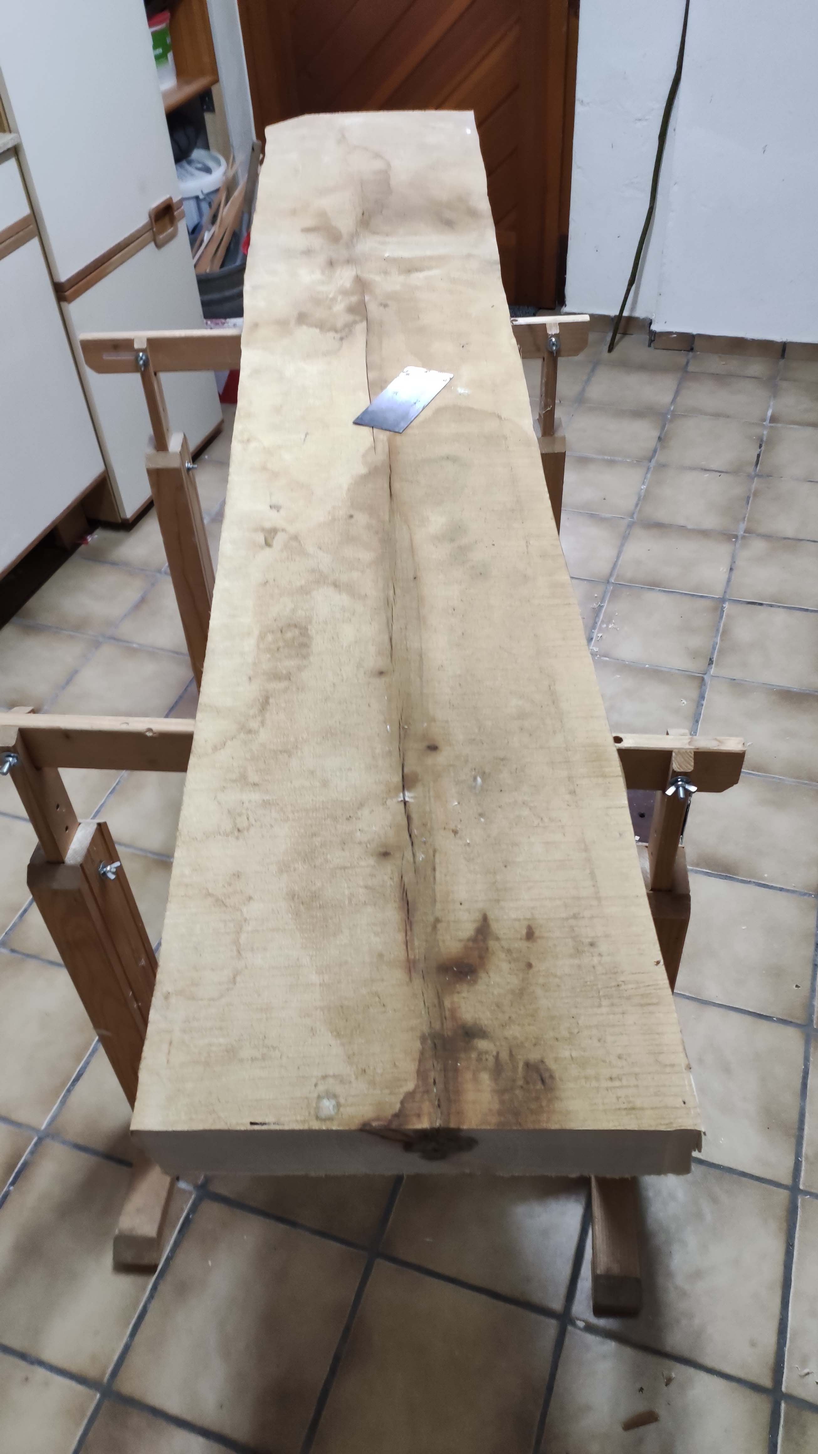

Hier mal ein Bild der Bohle. Sieht, finde ich, von der Lage der Jahrringe her recht gut aus. Da müsste sich doch aus den äußeren Bereichen etwas machen lassen..

fatz hat geschrieben: 04.05.2023, 18:48 Ich glaub nicht, dass das was wird. Du brauchst am Ruecken einen unverletzten(!!!!!!) durchlaufenden Jahring, nicht einen Saegeschnitt, der so lala der Faser folgt. Deswegen wirst du hier immer wieder lesen: Der Ruecken ist heilig.
Man kann zwar Jahringe freilegen, aber das ist eine Viecherei und wenn man nicht muss laesst man es bleiben. Als Anfaenger sowieso.
Das einzige Holz bei dem du den Faserverlauf nicht so genau folgen musst ist Hickory

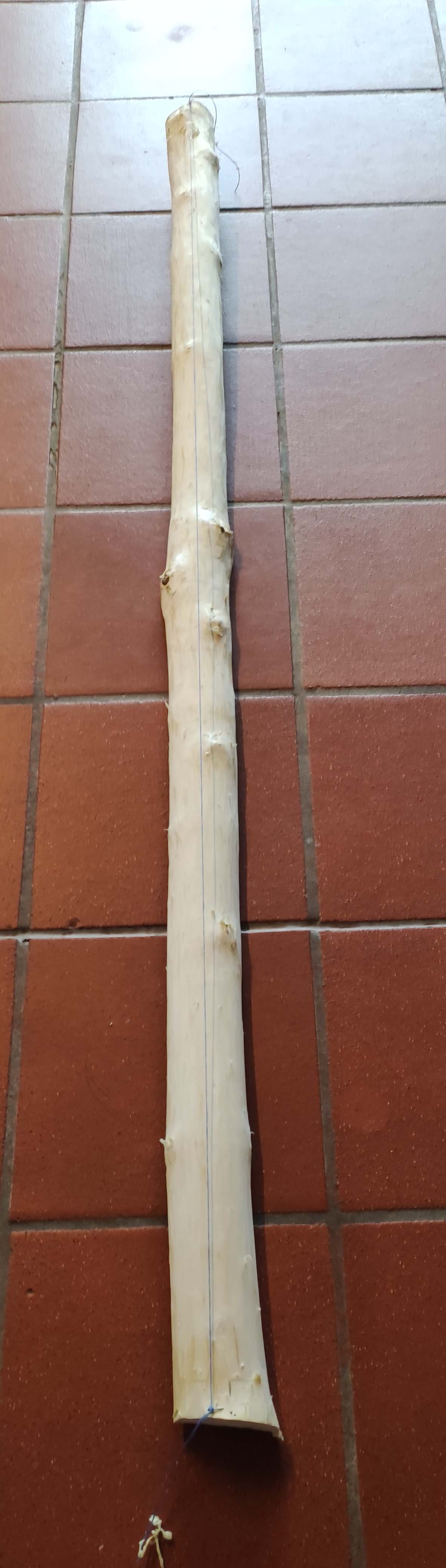

Habe gestern meine Fundstücke durchgeschaut, ein Stück Esche entrindet und in den Heizungskeller gelegt, unten ein Bild. Das Teil hat zwar einige große Äste, die werde ich aber in den Griffbereich legen, das dürfte nicht viel machen.
Die Jahrringe sind zwar im Schnitt gut zu erkennen, aber längs sehe ich sie einfach nicht. Daher würde ich auf das Freilegen verzichten und den Zuschnitt so wählen, dass eben mindestens zwei Jahrringe durchgehen. Könnte das funktionieren?

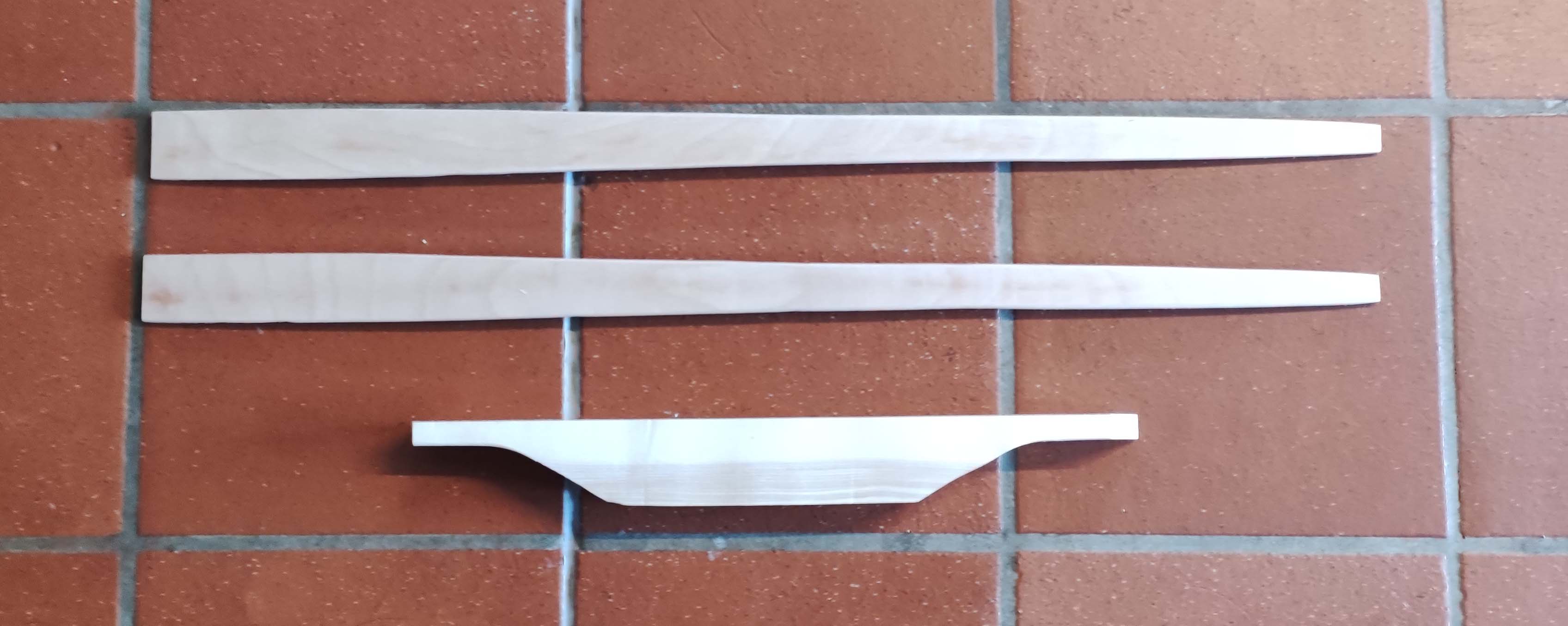

Auf die Gefahr hin, kräftig Schelte zu bekommen, hier ein Bild meines Upcyclingversuchs.
Griffstück vom Fehlversuch und zwei alte Bettlatten.
Soll ein Kinderbogen für meinen großgewachsenen Neffen geben.
Werde die Latten wohl komplett den Rücken entlang kleben und dann im Griffbereich ausformen.

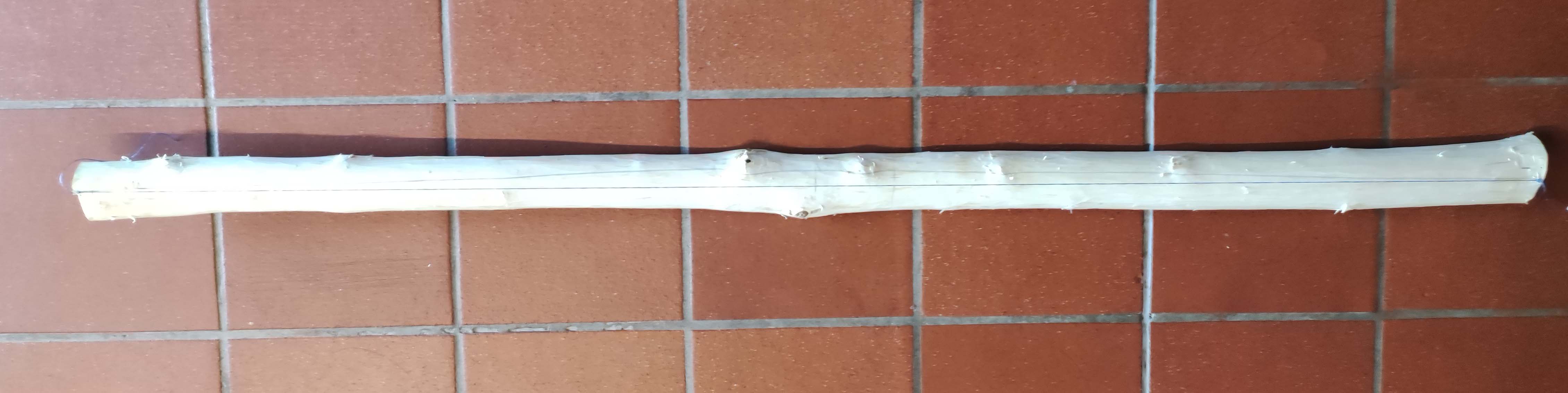

Der Eschenbrettbogen hat leider nicht funktioniert. Deinen Tipp konnte ich jedoch bei einem Kinderbogen aus Hasel anwenden, der bei meinem unvorsichtigen Auszug ein erstes Knacken von sich gegeben hat. Danke.
Der Tiller ist jetzt zwar nicht mehr gleichmäßig, man kann das Teil aber, als Kind, auf jeden Fall verwenden. Vielleicht lässt sich noch etwas nachtillern. Als Bruchschutz wurde hier ein Stoffrest von einem Leinenvorhang mit Ponal blau aufgezogen.

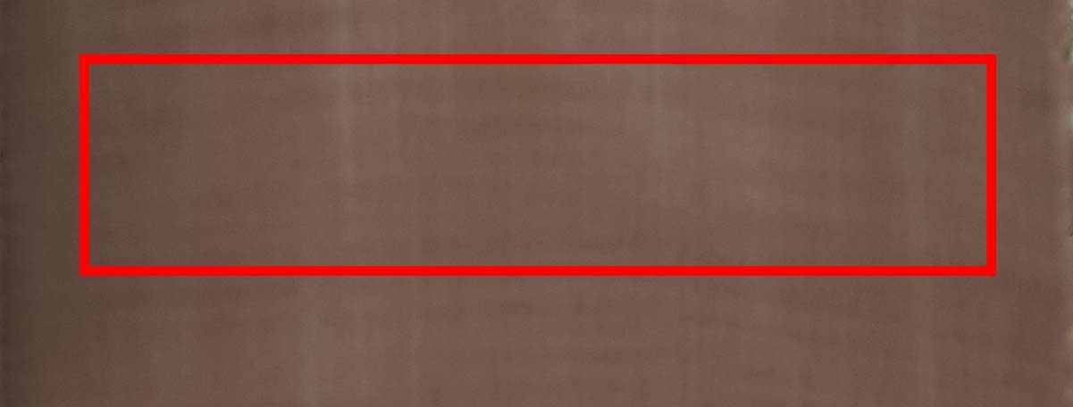

chhin77 hat geschrieben: 09.05.2023, 08:52Daher würde ich auf das Freilegen verzichten und den Zuschnitt so wählen, das eben mindestens zwei Jahrringe durchgehen. Könnte das funktionieren?
Erklär doch mal was du damit meinst. Wie sollen 2 Jahrringe durchgehend sein?

Kannst du auf dem Foto mehr als den roten Rahmen erkennen? Ich nicht, aber ich verstehe jetzt was du meinst.
Ob die Jahrringe im Inneren durchlaufen ist nicht entscheidend, der äußere jahrring am Bogenrücken muss durchgehend sein, weil die Zugspannung außen am größten ist.

Der Rückenring muss durchgehen. Also wenn du einfach nur die Rinde runterziehst hast du den Idealzustand. Wenn du einen Ring freilegst, hast du am Ende auch genau diesen Zustand
