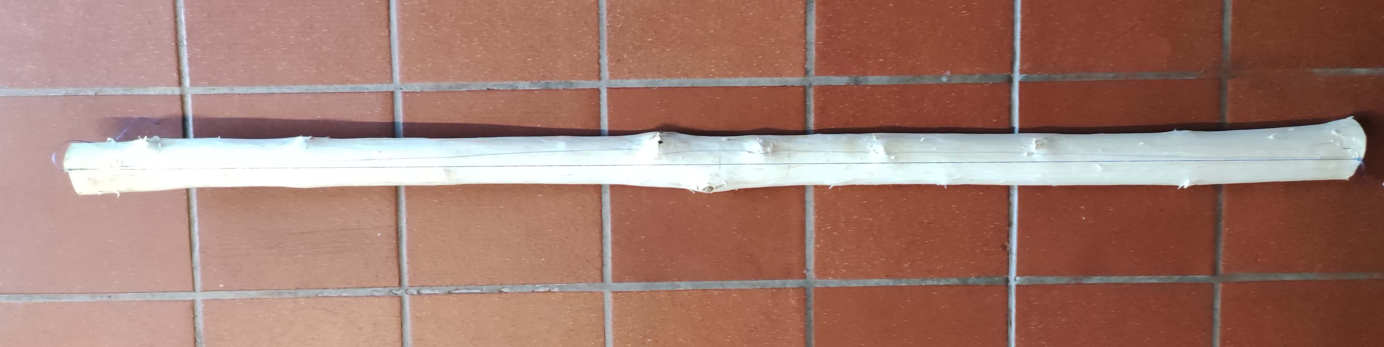

Hier mal ein Bild der Bohle. Sieht, finde ich, von der Lage der Jahrringe her recht gut aus. Da müsste sich doch aus den äußeren Bereichen etwas machen lassen..

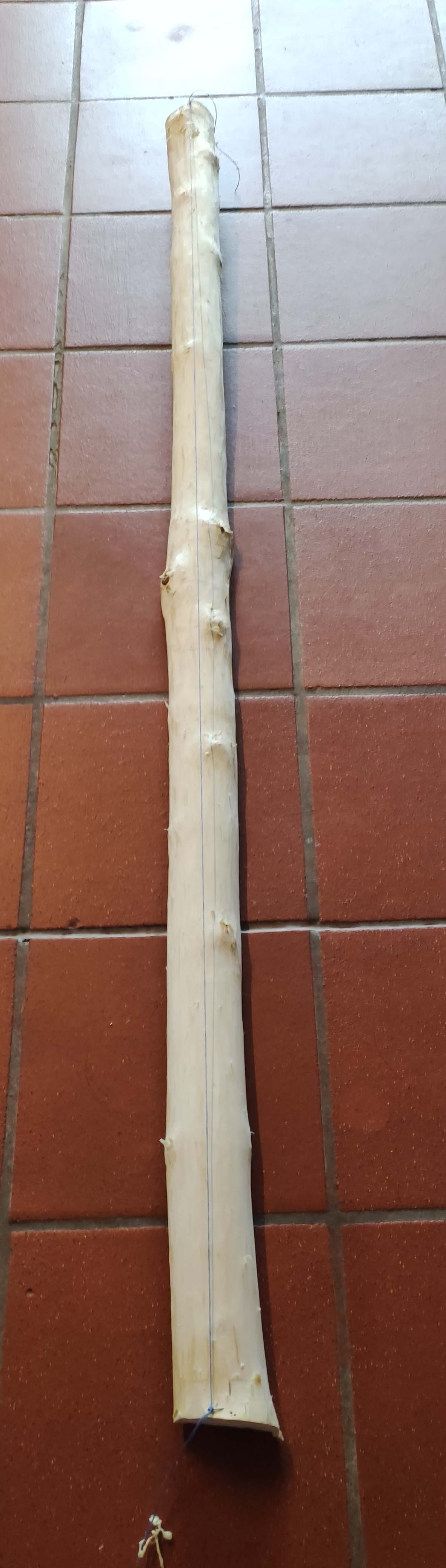

Habe gestern meine Fundstücke durchgeschaut, ein Stück Esche entrindet und in den Heizungskeller gelegt, unten ein Bild. Das Teil hat zwar einige große Äste, die werde ich aber in den Griffbereich legen, das dürfte nicht viel machen.
Die Jahrringe sind zwar im Schnitt gut zu erkennen, aber längs sehe ich sie einfach nicht. Daher würde ich auf das Freilegen verzichten und den Zuschnitt so wählen, dass eben mindestens zwei Jahrringe durchgehen. Könnte das funktionieren?

chhin77 hat geschrieben: 09.05.2023, 08:52Daher würde ich auf das Freilegen verzichten und den Zuschnitt so wählen, das eben mindestens zwei Jahrringe durchgehen. Könnte das funktionieren?
Erklär doch mal was du damit meinst. Wie sollen 2 Jahrringe durchgehend sein?

Ich meine, dass über die länge des Querschnittsprofils der Wurfarme eben mindestens zwei JR durchgehen, ohne deren Oberseite voll freizulegen.

Kannst du auf dem Foto mehr als den roten Rahmen erkennen? Ich nicht, aber ich verstehe jetzt was du meinst.
Ob die Jahrringe im Inneren durchlaufen ist nicht entscheidend, der äußere jahrring am Bogenrücken muss durchgehend sein, weil die Zugspannung außen am größten ist.

Der Rückenring muss durchgehen. Also wenn du einfach nur die Rinde runterziehst hast du den Idealzustand. Wenn du einen Ring freilegst, hast du am Ende auch genau diesen Zustand

Ich denke, er meint, bei schief liegendem Rücken diesen horizontal zu schneiden, und zwar so, dass auf der einen Hälfte der oberste, und auf der anderen Hälfte der zweitoberste durchgehen.
Falls das gemeint war: Ja, das geht. Ist aber riskanter als ein durchgehender.
PS: Den einzigen Bruchschutz, den man auf Esche kleben sollte, ist Eschenholz!
(Womit ich sagen Will: Esche braucht keinen Bruchschutz. Sie IST selber einer. Nur wenn die Ringe weniger als 2 mm Dicke haben, taugen sie über 30# nicht mehr. Dann nimmt man eben einen oder ein paar Ringe runter.)
