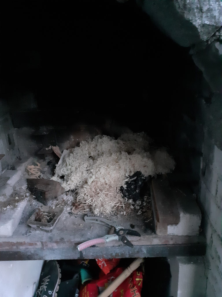

Apropos Durchhaltevermögen: mittlerweile ca 250g mit der Ziehklinge abgezogenes Holz,leicht gepresst :D
Raspel nehm ich nur noch für die fiesen Äste ::)
