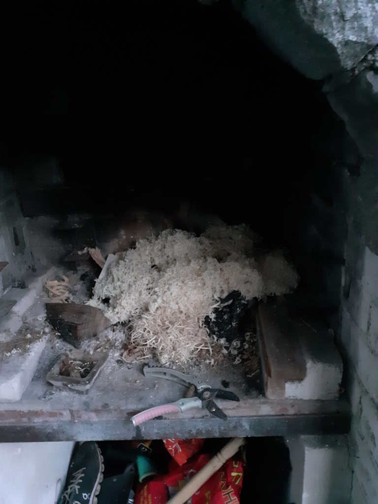

Apropos Durchhaltevermögen: mittlerweile ca 250g mit der Ziehklinge abgezogenes Holz,leicht gepresst :D
Raspel nehm ich nur noch für die fiesen Äste ::)

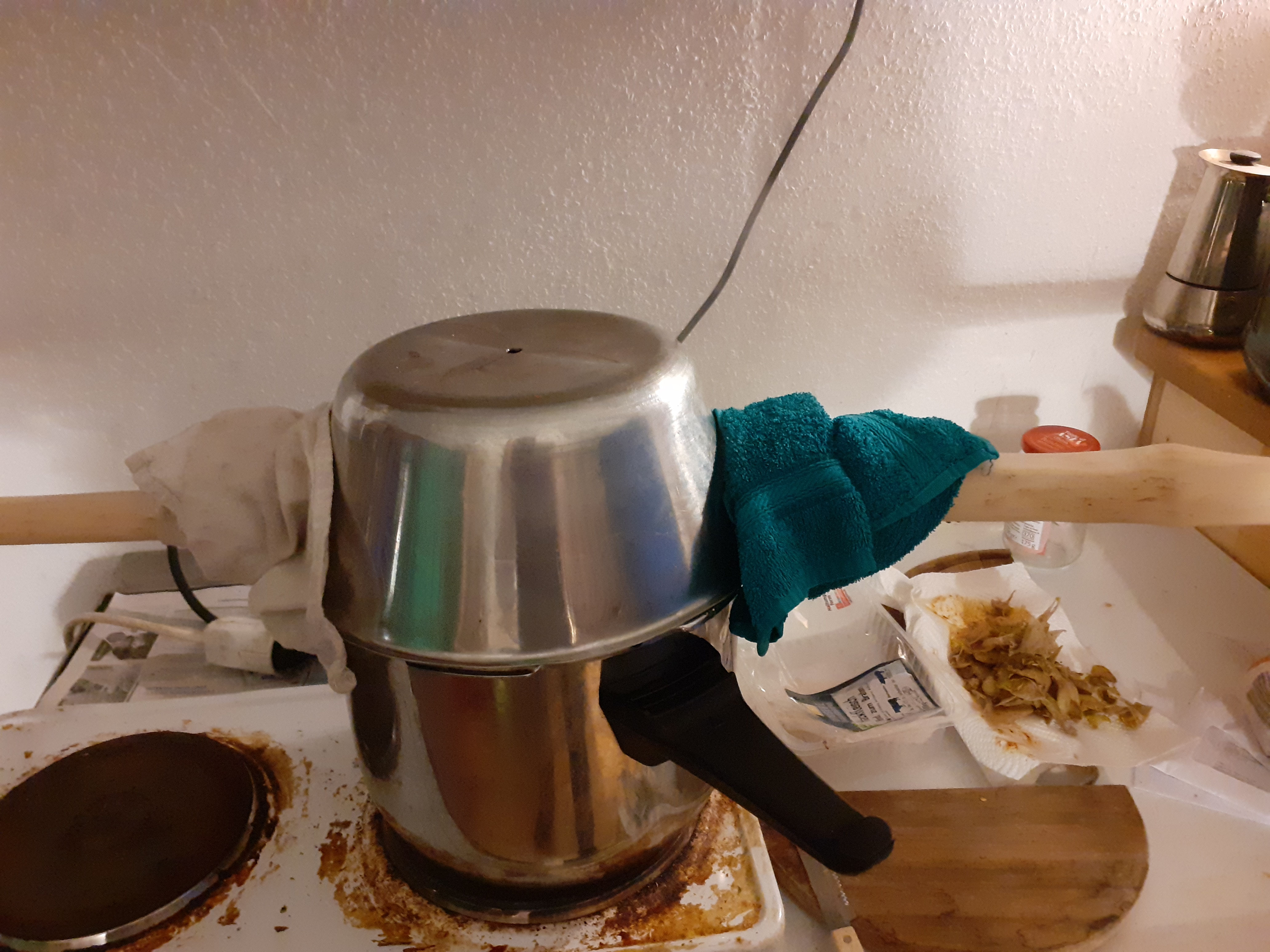

Eigentlich hatte ich eher mit der Widerborstigkeit von Rotem Hartriegel gerechnet.... obwohl nur wenig Biegung möglich war,hat die Kornelle sehr gut reagiert, nb hatte ich die zu erhitzenden Stellen mit Plastikfolie umwickelt,um Wassereintrag zu verhindern... hat funktioniert. ;)
Als Fazit: Kornelle reagiert nen Tick angenehmer auf Dampfbiegung,als Roter Hartriegel.
Aber auch: Teile mit 3x3cm Durchmesser (die Griffzone)dürfen gerne mehr als ne Stunde im Heißdampf liegen,damit sie auch in der Tiefe gut erwärmt sind. ;)

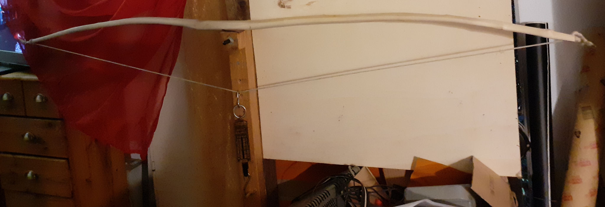

Mir tun die Pfoten weh,die Kornelle weigert sich stetig,im Zuggewicht entscheidend nachzulassen... ::)
Im Moment sinds nur noch 6,5kg/10cm Zug aka ca 93#@32" bei geplantem Vollauszug (hochgerechnet,lineare Auszugskurve vorausgesetzt).Viel zu viel
Gewichtsmäßig ist er nur noch ca 30g (Kornelle wiegt momentan ca 840g)schwerer als der vorher gezeigte Hartriegelbogen, autsch..

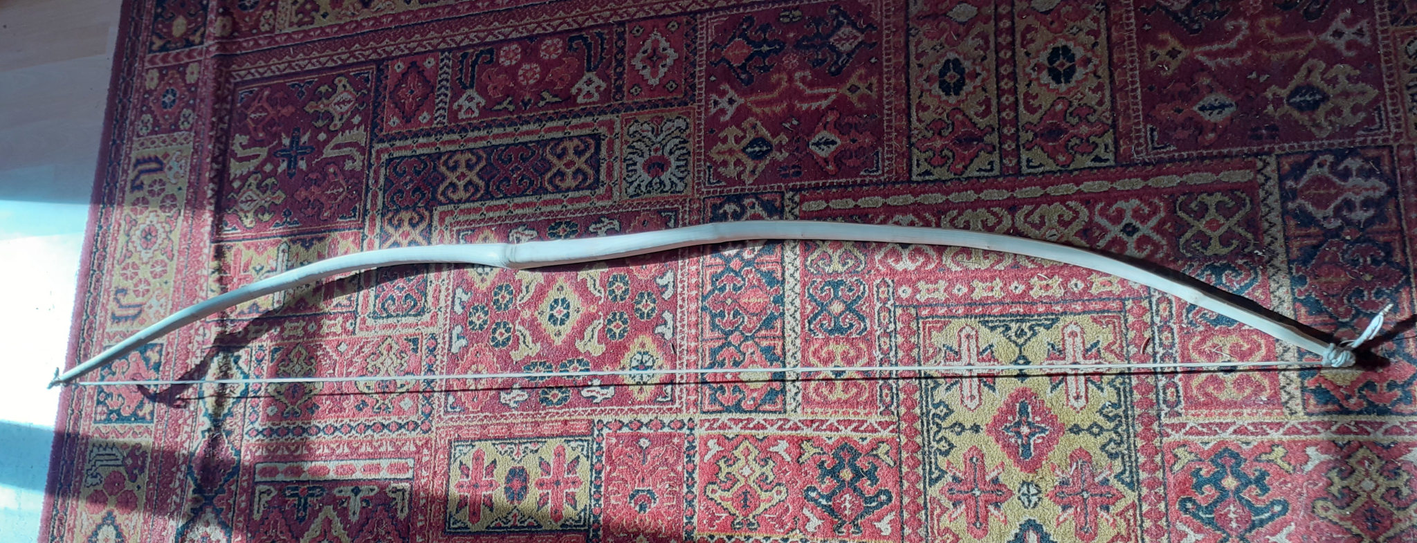

Standhöhe erreicht :D
Die Biegung hat gehalten,jetzt nach viel bekratzen seit heut früh ist das virtuelle Zuggewicht auf 5,5kg/10cm aka 78#@32" runter... ::)
Noch fast unziehbar für mich ::)
