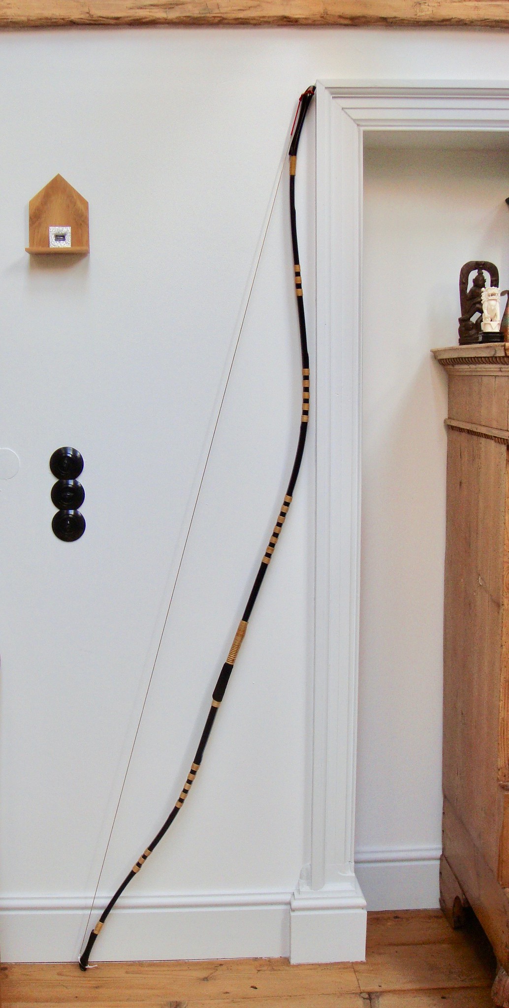

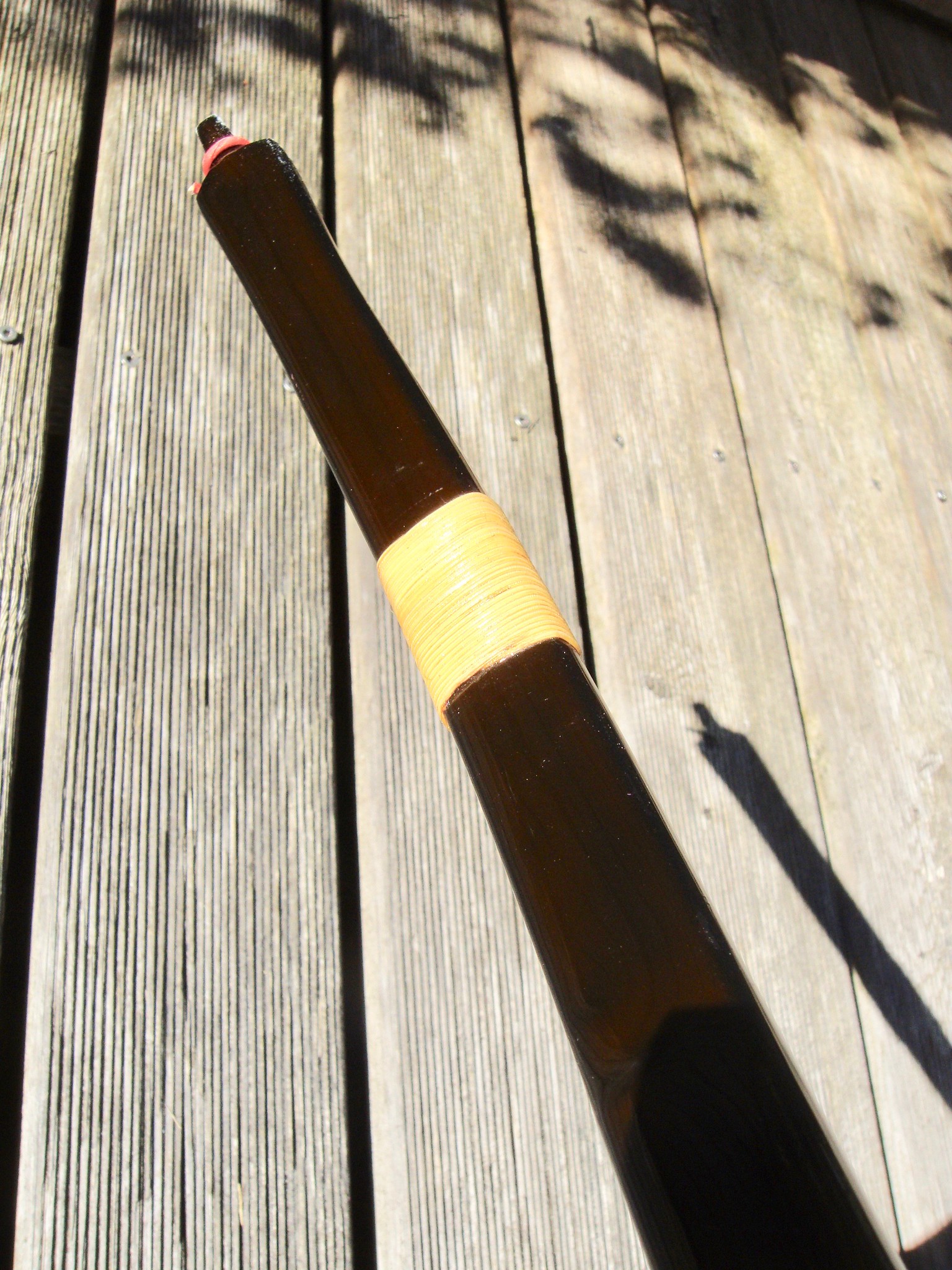

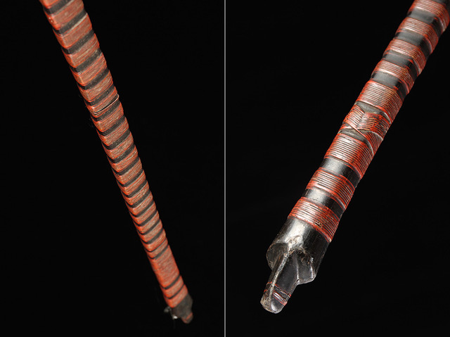

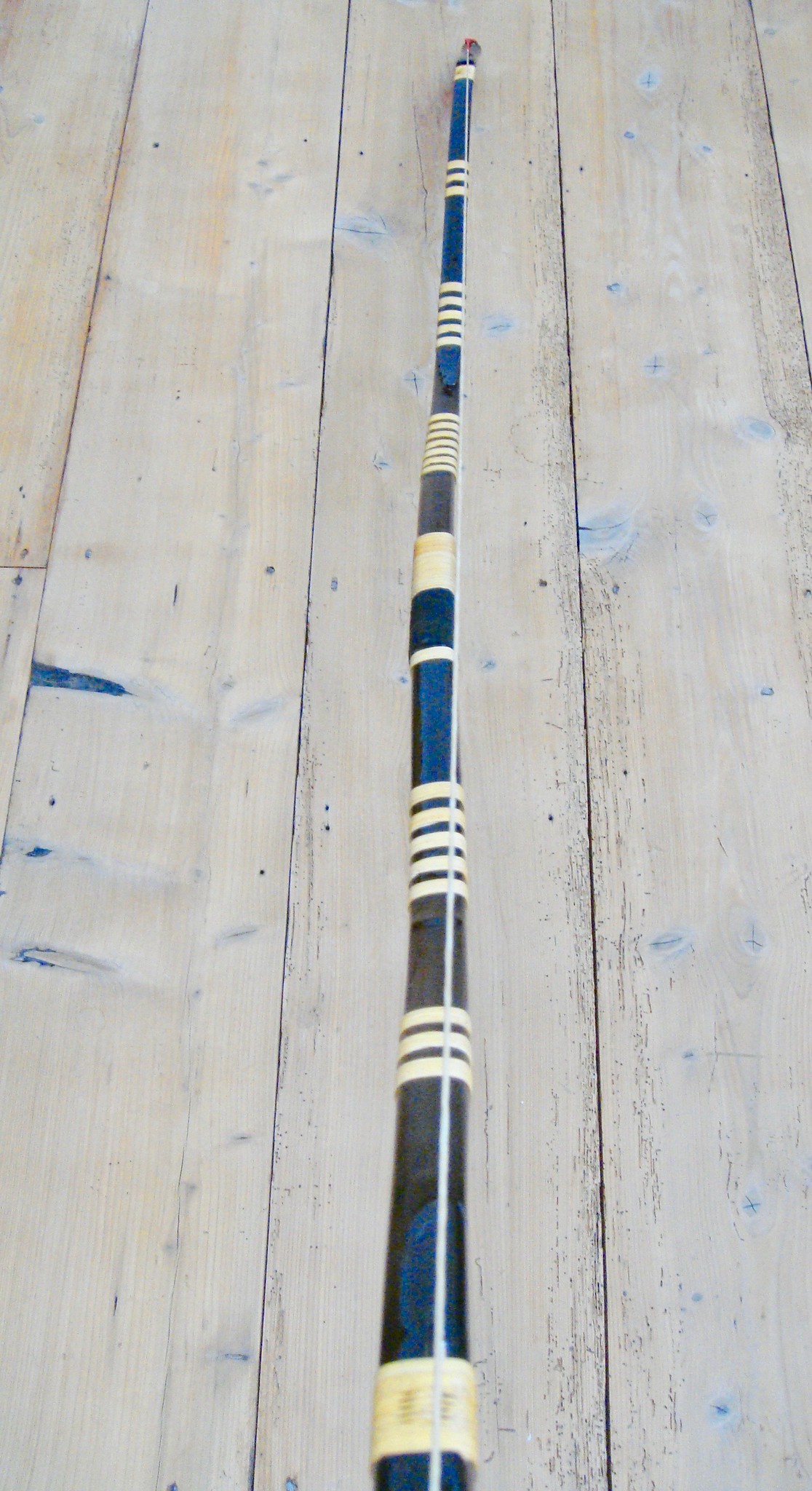

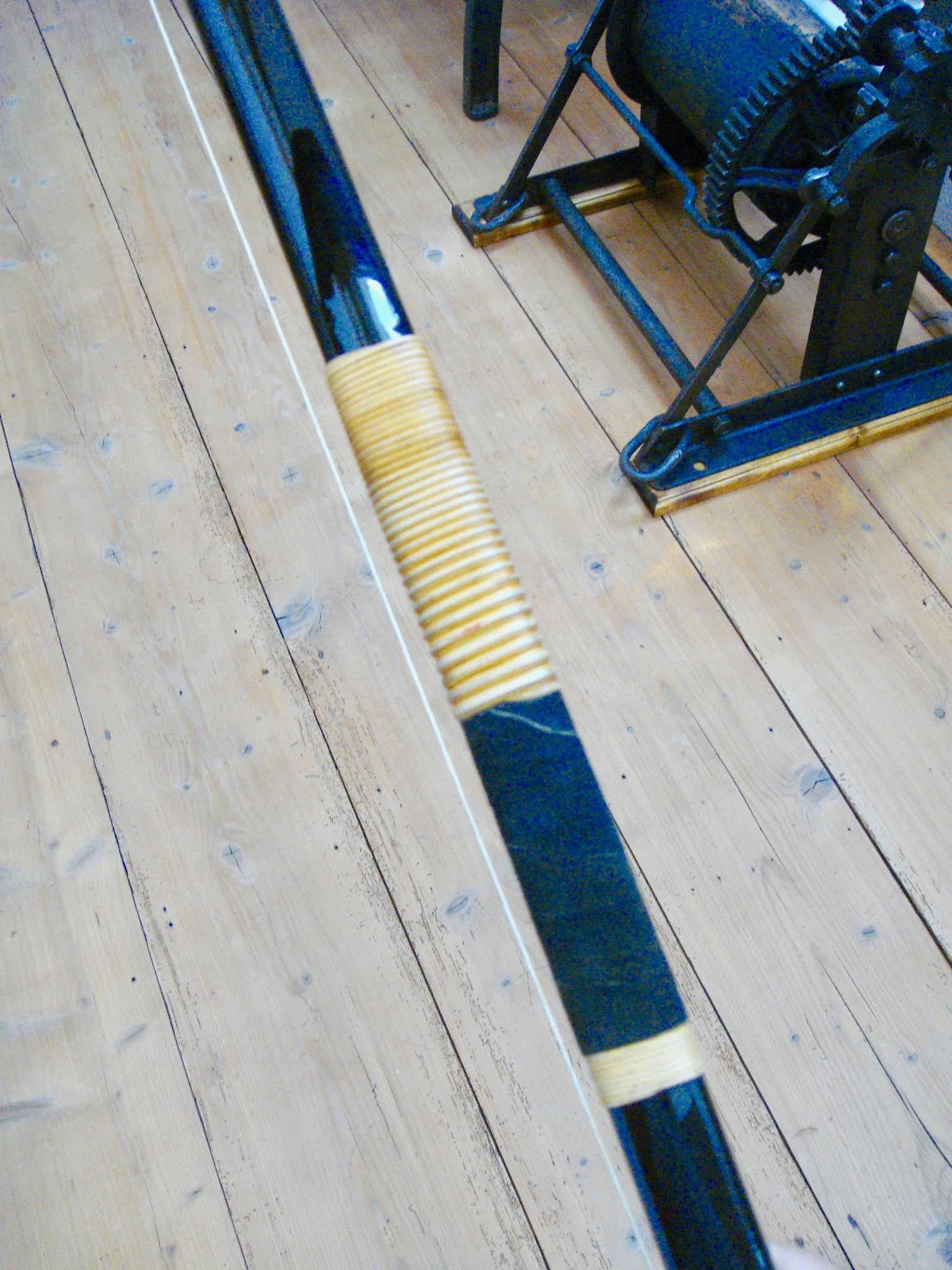

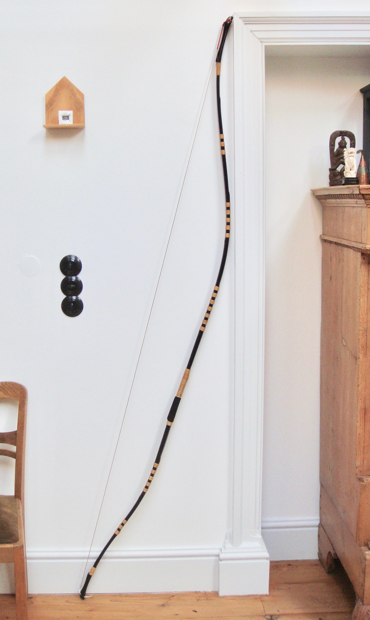

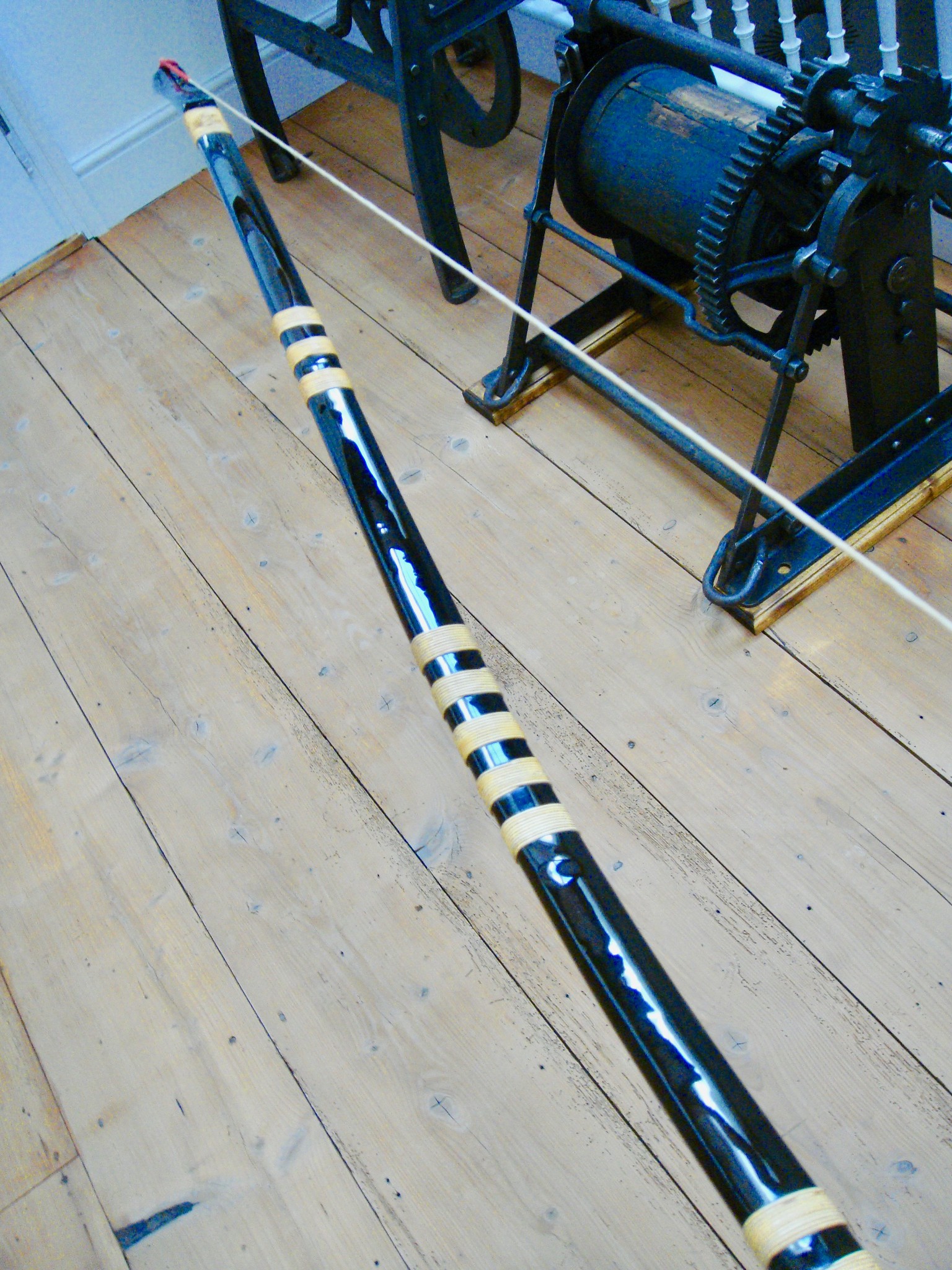

Nach längerer Abwesenheit zeige ich hier wieder einmal einen Bogen.
Ich habe ihn einmal als Shige-To-Yumi (重籐弓) in die Überschrift, genau genommen heisst diese Decorvariante aber "Soi-Yumi" (相位弓), glaube ich.
Für die Nicht-kyudoka, Shigeto-Yumi sind lackierte Bambusbögen mit vielen Rattanwicklungen.
Die Bauform geht auf Zeiten zurück, in denen man Lack und Wicklungen brauchte, um den Bogen wetterfest zu machen.
Heute finden diese Bögen Verwendung in Ritualen, z.B. die der Ogasawara Ryu.
Es gibt viele Decorvarianten. Die, an die ich mich hier angelehnt habe, hat die Wicklungen in Blöcken von 7, 5 und 3 Wicklungen. Die Zahlen haben religiöse Bedeutung - findet man z.B. auch im ichi-go-san Fest usw.
Soweit ich weiss, braucht man eigentlich eine "Lizenz" um einen derartigen Bogen schiessen zu dürfen. Wenn man also Ogasawara Schützen bei Tempelfesten mit diesen Bögen sieht, dann sagt der Bogen etwas über den Rang des Schützen aus.
Keine Ahnung was genau das wäre - ich werde mich aber auf jeden Fall hüten, mit dem Bogen, geschweige denn dem "Schlumpfhut" ungebeten im Tempel auf zu tauchen.
Eckdaten des Bogens sind: 15-16kg Zuggewicht, je nach Auszug. Länge ist ein etwas knapper Nobi, denke ich. Ich hab' in Ermangelung einer Nobi Sehne gerade eine Nami drauf und die geht gerade noch.
Ich habe hier einfach einen Standard-Eigenbauyumi umgemodelt. Eigentlich sollte diese Art von Bogen aber etwas andere Klanghölzer und auch Wicklungen an den Klanghölzern haben.
Ich hänge unten auch ein Paar Bilder an, wie das korrekter aussehen sollte...

Hallo Mark,
der Bogen gefällt mir gut und sieht auch sauber verarbeitet aus.
Gratulation zu dem schönen Stück.
Bzgl. der Form die Frage, ob Du den unteren WA bewusst relativ stark gemacht hast?
Ich kenne (bin da aber alles andere als ein wandelndes Lexikon) diese Form von den Bögen Shibatas, der ja ursprünglich vom Dôsha gekommen sein soll, wo ein stärkerer uWA gewünscht war (so mein Stand der Infos).
Aber wie gesagt - keine Kritik, nur eine Frage.
Und wenn ich schon am nörgeln bin - bitte etwas mehr nakaoshi

Re: Shige-To-Yumi
Hallo Markus,
Danke für das Feedback - auch Kritik wäre ok, um nicht zu sagen erwünscht
Ich hatte den unteren WA nicht bewusst stärker ausgelegt, bin auch gar nicht sicher ob er es ist.
Ich hab' ihn noch nicht geschossen. Kann auch sein, dass ich den Bogen nur etwas doof halte.
Hier für's Bild hatte ich ihn nur einmal eher pauschal aufgezogen. Sich von Anderen ablichten zu lassen ist auch immer irgendwie komisch. Man hört ja keinen Auslöser mehr, weiss also nie, wann man loslassen kann.
Ich werd' das Ding aber schon irgend wann demnächst auch mal schiessen und darauf achten wie er sich da anfühlt.

Re: Shige-To-Yumi
Spaß beiseite.
Mit "stärker" war nicht "zu stark" gemeint.
Andere Bögen, die ich kenne, zeigen im aufgespannten Zustand (also Bild 1) einen weniger geraden uWA.
Habe gerade meine Bücher nicht zur Hand, um Dir meine Anmerkung mit Bild und Bezeichnung treffender beschreiben zu können.
Wie auch immer - schieß ihn ein und zeige dann wieder Bilder davon.
Bin gespannt, ob und ggf. wie er sich verändert.

Re: Shige-To-Yumi
Jumi Bogen werden auf FC nur außerordentlich selten gezeigt. Ich würde den Bogen gerne in den nächsten BdM aufnehmen (wie jeden anderen präsentierten Bogen auch - ich freue mich über jeden präsentierten Bogen den ich in den BdM aufnehmen kann), kann das aber nicht, da kein Foto des abgespannten Bogens in der Präsi ist. Deswegen bitte ich Dich, Mark, poste noch das Foto des abgespannten Bogens
Außerdem könnte ein Mod (das iss wohl Markus) die Präsi bitte in den Präsi-Bereich kopieren, denn genau da gehört das AUCH hin. Ich schreibe bewusst kopieren und nicht verschieben, da dieser Bogen selbstverständlich auch in den Bereich Kyudo-Bögen passt, verstehe aber nicht, warum japanischem Bogenschiessen diese Sonderstatusrolle zugedacht wurde
Zum Bogen selbst kann ich deswegen fast nichts sagen, außer, dass die Rattan-Wicklungen sehr exakt ausgeführt sind und mir solch exakte Arbeiten gefallen.
Mit einem "normalen" Bogen verglichen, erscheint mir der untere WA zu stark für den oberen zu sein.
Vollauszug-Fotos bitte immer mit aufgelegtem Pfeil machen, denn man zieht ohne Pfeil immer etwas anders, als mit Pfeil in den Flossen - und das ist meiner Meinung nach universell für jeden Bogen gültig.

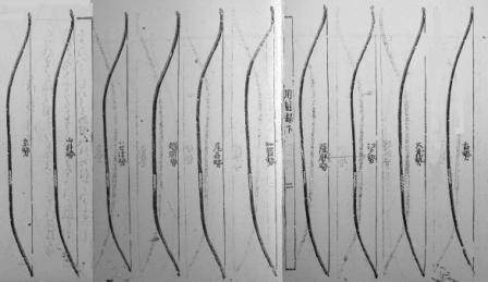

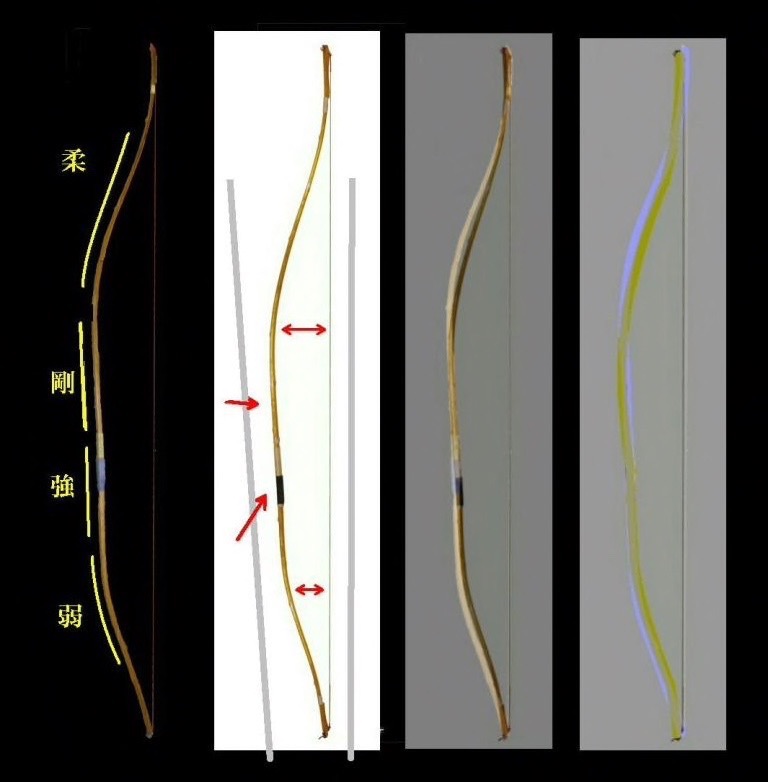

Vielleicht kann bei der Betrachtung der Bogenform hilfreich sein: Im Kyudo-Buch von Feliks (Ferdinand) Hoff sind auf den Seiten 38 und 39 zehn verschiedene Bogen aus diversen Bogenbauschulen abgebildet. Die Zeichnungen berufen sich auf eine Quelle von ca. 1675. Mir ist dort aufgefallen, dass die Verteilung der oberen und unteren Bogenlänge und die Gestaltung der „Kurven" durchaus verschieden ist. Jeder Bogenbauer wird sein privates Rezept gehabt haben. Selbst die beiden Abbildungen der Heki-Bögen sind deutlich unterschiedlich. Damit sind viele Variationen möglich - ein „richtig" oder „falsch" gibt es für mich daher nicht! Die Zweckmäßigkeit beim Einsatz des Bogens (militärisch, rituell...) ist ausschlaggebend. Zur Beurteilung der „passenden" Wirkung der Wurfarme würde eine Art Tillerbrett hilfreich sein. - Am Rande: Mein Yokoyama Renmei Yonsunnobi (Bambus-Karbon) hat eine Abweichung in der Höhe der Pfeilposition um ca. 3 cm gegenüber z. B. dem Jikishin bamboo III, der untere Wurfarm des Yokoyama-Bogens ist also leicht kürzer. Er soll daher angeblich eher für das Dosha (Tempelschießen) geeignet sein. - Testweise habe ich auch einmal die Höhe der Pfeilauflage leicht verändert. Ein anderes Schussgefühl!
Olympischer Bogen seit 1989 - Kyudo seit 1998

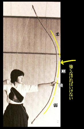

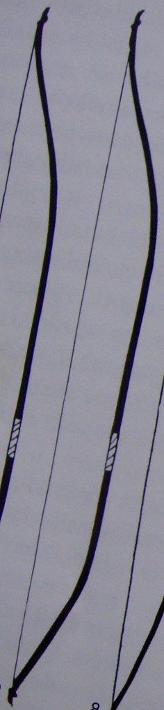

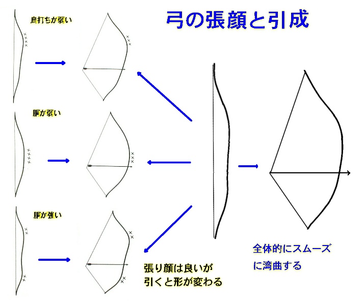

Re: Shige-To-Yumi
Ich hab' das Buch von Herrn Hoff gerade nicht zur Hand, nehme aber an, dass es sich da um die von Yoichi Hirose überlieferten Zeichnungen handelt.
Die sind recht interessant, weil eigentlich gar keiner der Bögen exakt der heutigen Standard Bauform entspricht. Und es gibt wohl auch die Theorie, dass es in den Namen einen Verdreher gegeben hat. Prof Kurosu hatte darüber einmal in seinem Blog geschrieben.
Mich hat das mit den Bogenformen immer fasziniert. Man sieht ja auch in historischen Abbildungen die unterschiedlichsten Formen von Yumis. Man kann das natürlich als "künstlerische Freiheit" werten, wenn aber ein Frosch aussieht wie ein Frosch und der Mensch in jedem Detail wie ein Mensch... wieso sollte der Bogen dann salopp oder verzerrt dargestellt sein?
Naja,... es gibt offenbar vielerlei Formen, die schiessen können.
Ich hänge unten einmal ein Paar Bilder von modernen und historischen Bögen an - für die, die da mal vergleichen wollen.
Bilder stammen alle aus Prof Kurosus Blog.
https://ameblo.jp/kuroken3147/entry-12486267619.html
https://ameblo.jp/kuroken3147/entry-12486265642.html
Das erste Diagramm ist die Form im Auszug (Hiki-Nari) - ideal und mit verschiedenen Fehlern.
Bilder 2 und 3 zeigen Higo Saburo Bögen. (Für die Nicht-Kyudoka, die Bogenbauer Familie Matsunaga produziert Bögen der "Marke" Higo Saburo. Diese Bögen gelten als mit das Feinste was an Yumis zu haben ist. Ein Vorfahre des heutigen Meisters wurde als Living National Treasure geehrt, soweit ich weiss, und hat auch ein Buch über den Yumi geschrieben.)
Bild 2 ist aus dem Buch, kann also als "Idealbogen" gewertet werden.
Bilder 4,5 und 6 zeigen historische Bogentypen.
Gruss,
Mark

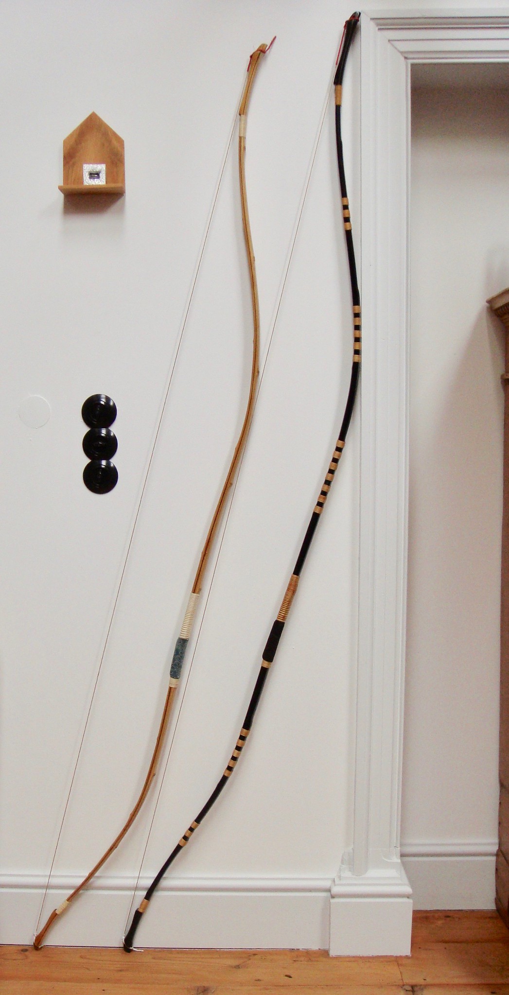

Re: Shige-To-Yumi

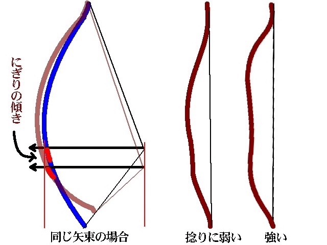

...einen hab' ich noch...
Hier noch schnell ein Bild zur Form und Auszug von heutigem Standard Yumi und einem Bogen für's Tempelschiessen.
Der Griff ist da sehr viel weiter unten (weit mehr als 3cm) und die Forum ist generell anders. Im Auszug sieht man, dass der Bogen viel mehr Biegung erfährt - besonders unten. Ich möchte nich wissen, wie die Dinger sich im Schuss angefühlt haben, die Idee war aber ja wohl eben, dass der Pfeil einen "Kick" nach oben bekommt.
Gruss,
Mark

So, nun hänge ich hier aber auch noch einmal ein paar Bilder an... nur damit wir thematisch nicht komplett in den Bambuswald kommen.
Das erste zeigt den "Shige-To-Yumi" mit einem Bogen, in dem ich versucht hatte einen Bogen im Stil alter Darstellungen zu bauen - Griff etwas tiefer, Koshi-Zori eher bauchig, Doh relativ stark und Hime-Zori eher knapper...
Bild 2 ist ein Kyo-Nari aus dem Artikel von Fritz Eicher im Reflexbogenbuch
Und im unteren Bild der Shigeto-Yumi im Vergleich zu einem meiner Yokoyama Bögen in moderner Normalform (allerdings 4-sun, nicht nami)...
Gruss,
Mark
