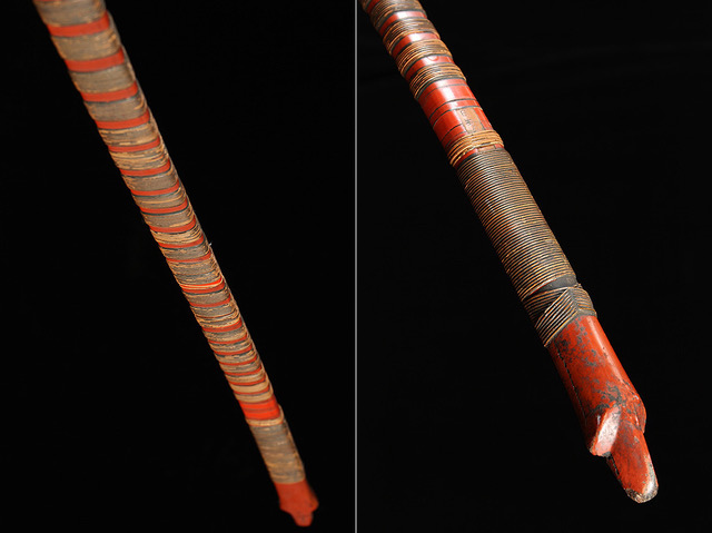

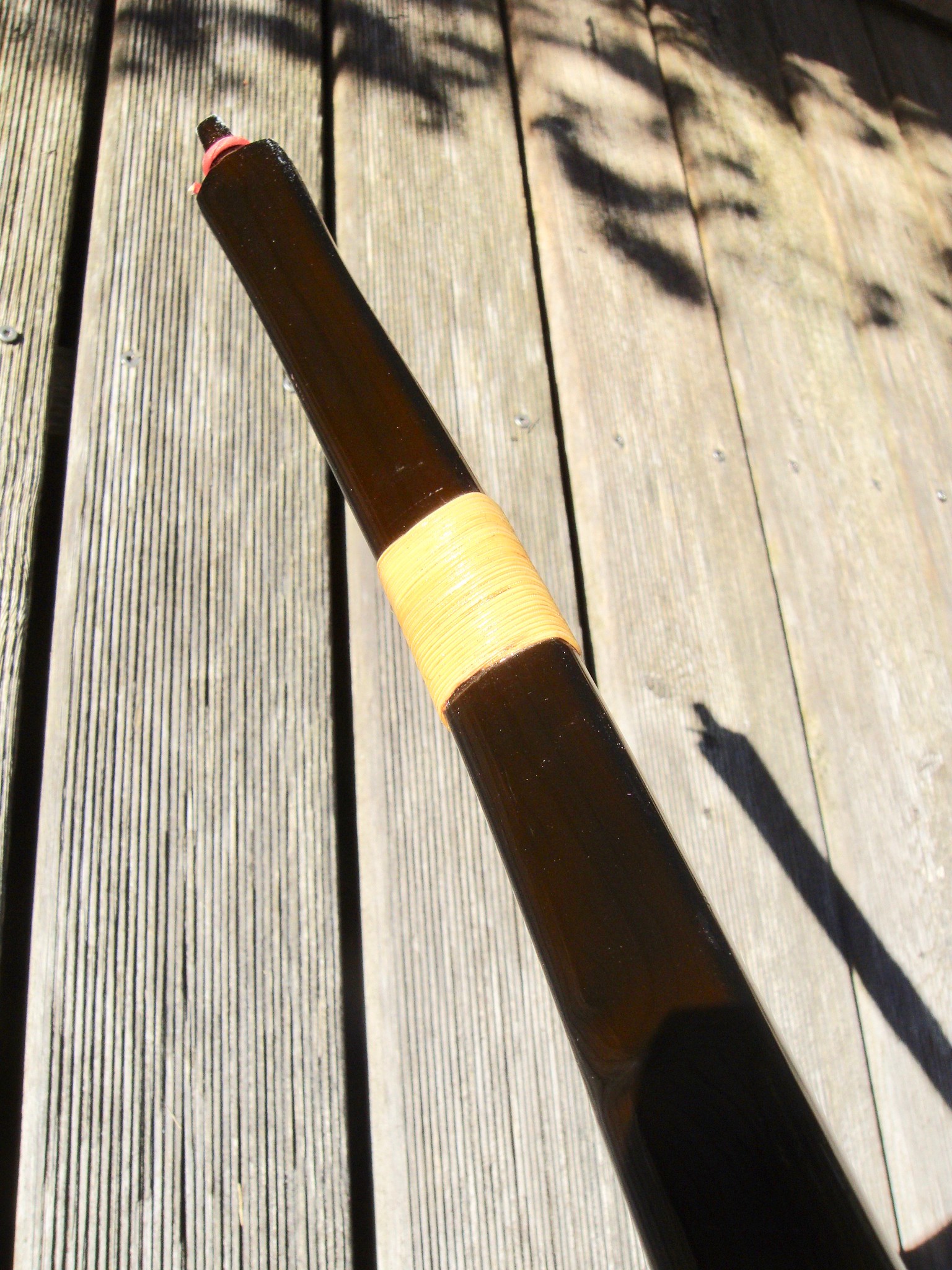

Nach längerer Abwesenheit zeige ich hier wieder einmal einen Bogen.
Ich habe ihn einmal als Shige-To-Yumi (重籐弓) in die Überschrift, genau genommen heisst diese Decorvariante aber "Soi-Yumi" (相位弓), glaube ich.
Für die Nicht-kyudoka, Shigeto-Yumi sind lackierte Bambusbögen mit vielen Rattanwicklungen.
Die Bauform geht auf Zeiten zurück, in denen man Lack und Wicklungen brauchte, um den Bogen wetterfest zu machen.
Heute finden diese Bögen Verwendung in Ritualen, z.B. die der Ogasawara Ryu.
Es gibt viele Decorvarianten. Die, an die ich mich hier angelehnt habe, hat die Wicklungen in Blöcken von 7, 5 und 3 Wicklungen. Die Zahlen haben religiöse Bedeutung - findet man z.B. auch im ichi-go-san Fest usw.
Soweit ich weiss, braucht man eigentlich eine "Lizenz" um einen derartigen Bogen schiessen zu dürfen. Wenn man also Ogasawara Schützen bei Tempelfesten mit diesen Bögen sieht, dann sagt der Bogen etwas über den Rang des Schützen aus.
Keine Ahnung was genau das wäre - ich werde mich aber auf jeden Fall hüten, mit dem Bogen, geschweige denn dem "Schlumpfhut" ungebeten im Tempel auf zu tauchen.
Eckdaten des Bogens sind: 15-16kg Zuggewicht, je nach Auszug. Länge ist ein etwas knapper Nobi, denke ich. Ich hab' in Ermangelung einer Nobi Sehne gerade eine Nami drauf und die geht gerade noch.
Ich habe hier einfach einen Standard-Eigenbauyumi umgemodelt. Eigentlich sollte diese Art von Bogen aber etwas andere Klanghölzer und auch Wicklungen an den Klanghölzern haben.
Ich hänge unten auch ein Paar Bilder an, wie das korrekter aussehen sollte...

Re: Shige-To-Yumi
Hallo Mark,
der Bogen gefällt mir gut und sieht auch sauber verarbeitet aus.
Gratulation zu dem schönen Stück.
Bzgl. der Form die Frage, ob Du den unteren WA bewusst relativ stark gemacht hast?
Ich kenne (bin da aber alles andere als ein wandelndes Lexikon) diese Form von den Bögen Shibatas, der ja ursprünglich vom Dôsha gekommen sein soll, wo ein stärkerer uWA gewünscht war (so mein Stand der Infos).
Aber wie gesagt - keine Kritik, nur eine Frage.
Und wenn ich schon am nörgeln bin - bitte etwas mehr nakaoshi
Schönen Gruß,
Markus
Schönen Gruß,
Markus

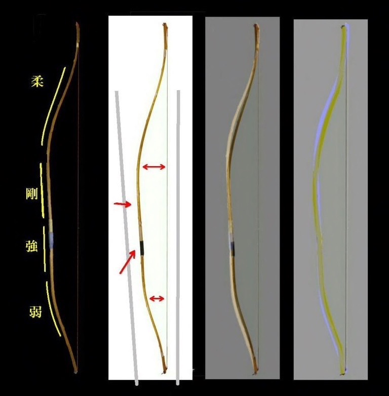

Vielleicht kann bei der Betrachtung der Bogenform hilfreich sein: Im Kyudo-Buch von Feliks (Ferdinand) Hoff sind auf den Seiten 38 und 39 zehn verschiedene Bogen aus diversen Bogenbauschulen abgebildet. Die Zeichnungen berufen sich auf eine Quelle von ca. 1675. Mir ist dort aufgefallen, dass die Verteilung der oberen und unteren Bogenlänge und die Gestaltung der „Kurven" durchaus verschieden ist. Jeder Bogenbauer wird sein privates Rezept gehabt haben. Selbst die beiden Abbildungen der Heki-Bögen sind deutlich unterschiedlich. Damit sind viele Variationen möglich - ein „richtig" oder „falsch" gibt es für mich daher nicht! Die Zweckmäßigkeit beim Einsatz des Bogens (militärisch, rituell...) ist ausschlaggebend. Zur Beurteilung der „passenden" Wirkung der Wurfarme würde eine Art Tillerbrett hilfreich sein. - Am Rande: Mein Yokoyama Renmei Yonsunnobi (Bambus-Karbon) hat eine Abweichung in der Höhe der Pfeilposition um ca. 3 cm gegenüber z. B. dem Jikishin bamboo III, der untere Wurfarm des Yokoyama-Bogens ist also leicht kürzer. Er soll daher angeblich eher für das Dosha (Tempelschießen) geeignet sein. - Testweise habe ich auch einmal die Höhe der Pfeilauflage leicht verändert. Ein anderes Schussgefühl!
Olympischer Bogen seit 1989 - Kyudo seit 1998
Re: Shige-To-Yumi
Ich hab' das Buch von Herrn Hoff gerade nicht zur Hand, nehme aber an, dass es sich da um die von Yoichi Hirose überlieferten Zeichnungen handelt.
Die sind recht interessant, weil eigentlich gar keiner der Bögen exakt der heutigen Standard Bauform entspricht. Und es gibt wohl auch die Theorie, dass es in den Namen einen Verdreher gegeben hat. Prof Kurosu hatte darüber einmal in seinem Blog geschrieben.
Mich hat das mit den Bogenformen immer fasziniert. Man sieht ja auch in historischen Abbildungen die unterschiedlichsten Formen von Yumis. Man kann das natürlich als "künstlerische Freiheit" werten, wenn aber ein Frosch aussieht wie ein Frosch und der Mensch in jedem Detail wie ein Mensch... wieso sollte der Bogen dann salopp oder verzerrt dargestellt sein?
Naja,... es gibt offenbar vielerlei Formen, die schiessen können.
Ich hänge unten einmal ein Paar Bilder von modernen und historischen Bögen an - für die, die da mal vergleichen wollen.
Bilder stammen alle aus Prof Kurosus Blog.
https://ameblo.jp/kuroken3147/entry-12486267619.html
https://ameblo.jp/kuroken3147/entry-12486265642.html
Das erste Diagramm ist die Form im Auszug (Hiki-Nari) - ideal und mit verschiedenen Fehlern.
Bilder 2 und 3 zeigen Higo Saburo Bögen. (Für die Nicht-Kyudoka, die Bogenbauer Familie Matsunaga produziert Bögen der "Marke" Higo Saburo. Diese Bögen gelten als mit das Feinste was an Yumis zu haben ist. Ein Vorfahre des heutigen Meisters wurde als Living National Treasure geehrt, soweit ich weiss, und hat auch ein Buch über den Yumi geschrieben.)
Bild 2 ist aus dem Buch, kann also als "Idealbogen" gewertet werden.
Bilder 4,5 und 6 zeigen historische Bogentypen.
Gruss,
Mark
Gruss,
Mark

So, nun hänge ich hier aber auch noch einmal ein paar Bilder an... nur damit wir thematisch nicht komplett in den Bambuswald kommen.
Das erste zeigt den "Shige-To-Yumi" mit einem Bogen, in dem ich versucht hatte einen Bogen im Stil alter Darstellungen zu bauen - Griff etwas tiefer, Koshi-Zori eher bauchig, Doh relativ stark und Hime-Zori eher knapper...
Bild 2 ist ein Kyo-Nari aus dem Artikel von Fritz Eicher im Reflexbogenbuch
Und im unteren Bild der Shigeto-Yumi im Vergleich zu einem meiner Yokoyama Bögen in moderner Normalform (allerdings 4-sun, nicht nami)...
