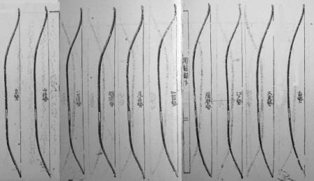

Vielleicht kann bei der Betrachtung der Bogenform hilfreich sein: Im Kyudo-Buch von Feliks (Ferdinand) Hoff sind auf den Seiten 38 und 39 zehn verschiedene Bogen aus diversen Bogenbauschulen abgebildet. Die Zeichnungen berufen sich auf eine Quelle von ca. 1675. Mir ist dort aufgefallen, dass die Verteilung der oberen und unteren Bogenlänge und die Gestaltung der „Kurven" durchaus verschieden ist. Jeder Bogenbauer wird sein privates Rezept gehabt haben. Selbst die beiden Abbildungen der Heki-Bögen sind deutlich unterschiedlich. Damit sind viele Variationen möglich - ein „richtig" oder „falsch" gibt es für mich daher nicht! Die Zweckmäßigkeit beim Einsatz des Bogens (militärisch, rituell...) ist ausschlaggebend. Zur Beurteilung der „passenden" Wirkung der Wurfarme würde eine Art Tillerbrett hilfreich sein. - Am Rande: Mein Yokoyama Renmei Yonsunnobi (Bambus-Karbon) hat eine Abweichung in der Höhe der Pfeilposition um ca. 3 cm gegenüber z. B. dem Jikishin bamboo III, der untere Wurfarm des Yokoyama-Bogens ist also leicht kürzer. Er soll daher angeblich eher für das Dosha (Tempelschießen) geeignet sein. - Testweise habe ich auch einmal die Höhe der Pfeilauflage leicht verändert. Ein anderes Schussgefühl!

Ich hab' das Buch von Herrn Hoff gerade nicht zur Hand, nehme aber an, dass es sich da um die von Yoichi Hirose überlieferten Zeichnungen handelt.
Die sind recht interessant, weil eigentlich gar keiner der Bögen exakt der heutigen Standard Bauform entspricht. Und es gibt wohl auch die Theorie, dass es in den Namen einen Verdreher gegeben hat. Prof Kurosu hatte darüber einmal in seinem Blog geschrieben.
Mich hat das mit den Bogenformen immer fasziniert. Man sieht ja auch in historischen Abbildungen die unterschiedlichsten Formen von Yumis. Man kann das natürlich als "künstlerische Freiheit" werten, wenn aber ein Frosch aussieht wie ein Frosch und der Mensch in jedem Detail wie ein Mensch... wieso sollte der Bogen dann salopp oder verzerrt dargestellt sein?
Naja,... es gibt offenbar vielerlei Formen, die schiessen können.
Ich hänge unten einmal ein Paar Bilder von modernen und historischen Bögen an - für die, die da mal vergleichen wollen.

Das erste Diagramm ist die Form im Auszug (Hiki-Nari) - ideal und mit verschiedenen Fehlern.
Bilder 2 und 3 zeigen Higo Saburo Bögen. (Für die Nicht-Kyudoka, die Bogenbauer Familie Matsunaga produziert Bögen der "Marke" Higo Saburo. Diese Bögen gelten als mit das Feinste was an Yumis zu haben ist. Ein Vorfahre des heutigen Meisters wurde als Living National Treasure geehrt, soweit ich weiss, und hat auch ein Buch über den Yumi geschrieben.)
Bild 2 ist aus dem Buch, kann also als "Idealbogen" gewertet werden.
Bilder 4,5 und 6 zeigen historische Bogentypen.
Gruss,
Mark
Hiki-Nari, Idealform und Fehler
Higo Saburo Bogen Hiki-Nari
Higo Saburo Bogen
Higo Saburo Bogen
Bogentypen nach Yoichi Hirose
