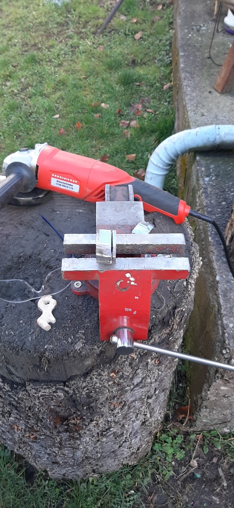

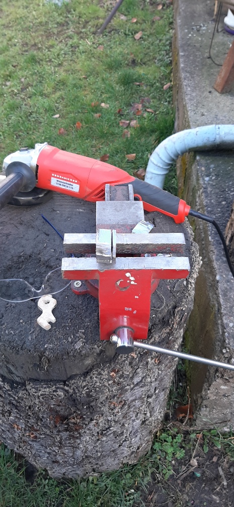

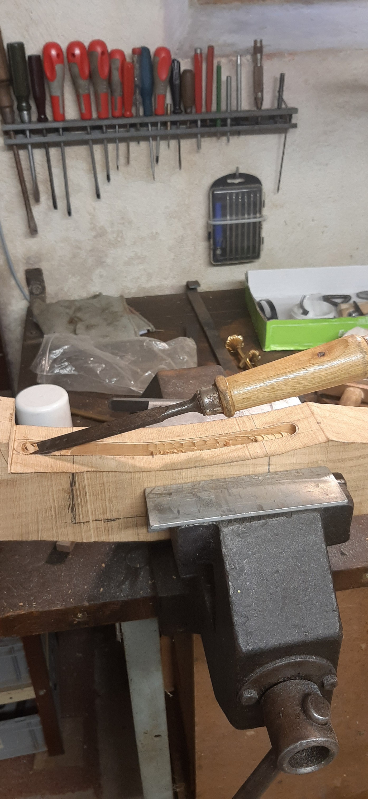

Re: Bau meiner nächsten Armbrust

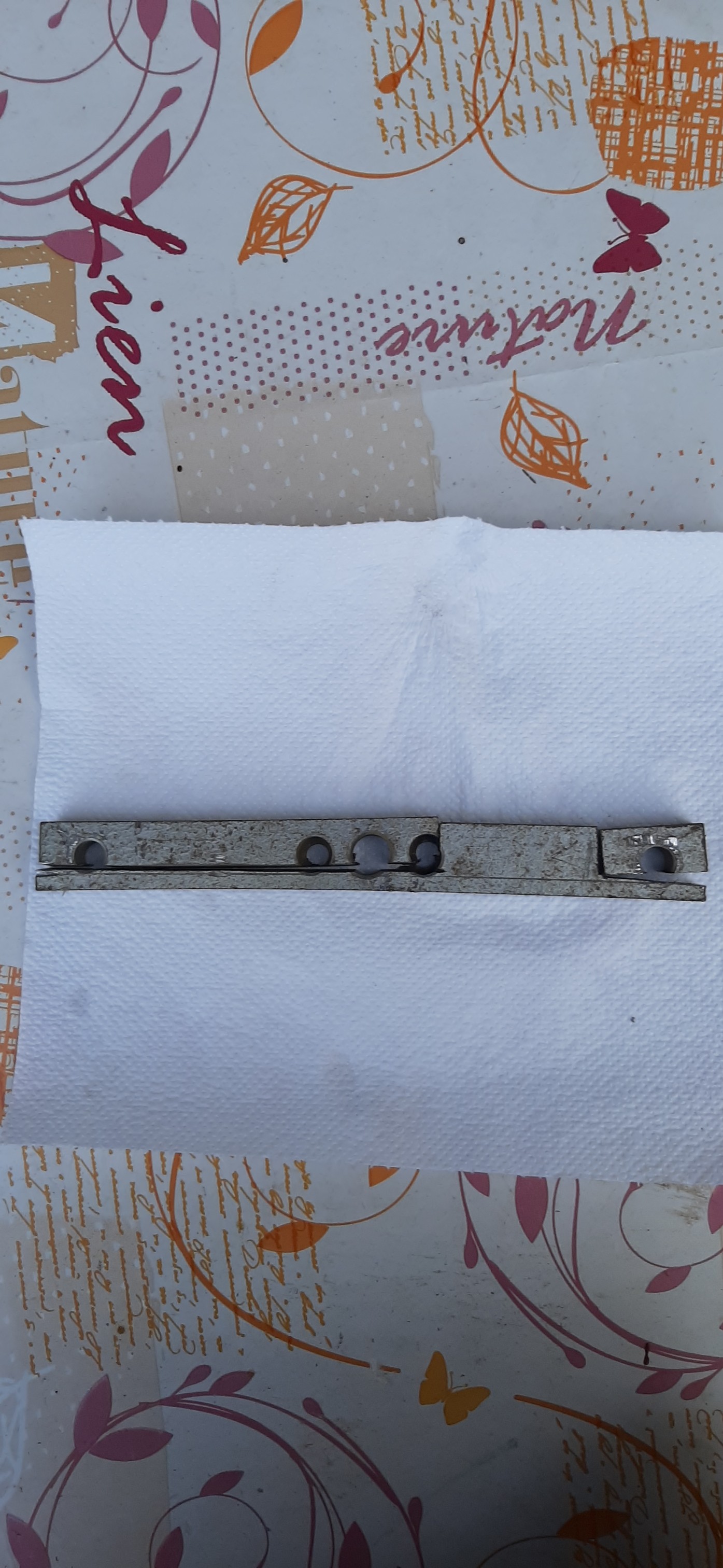

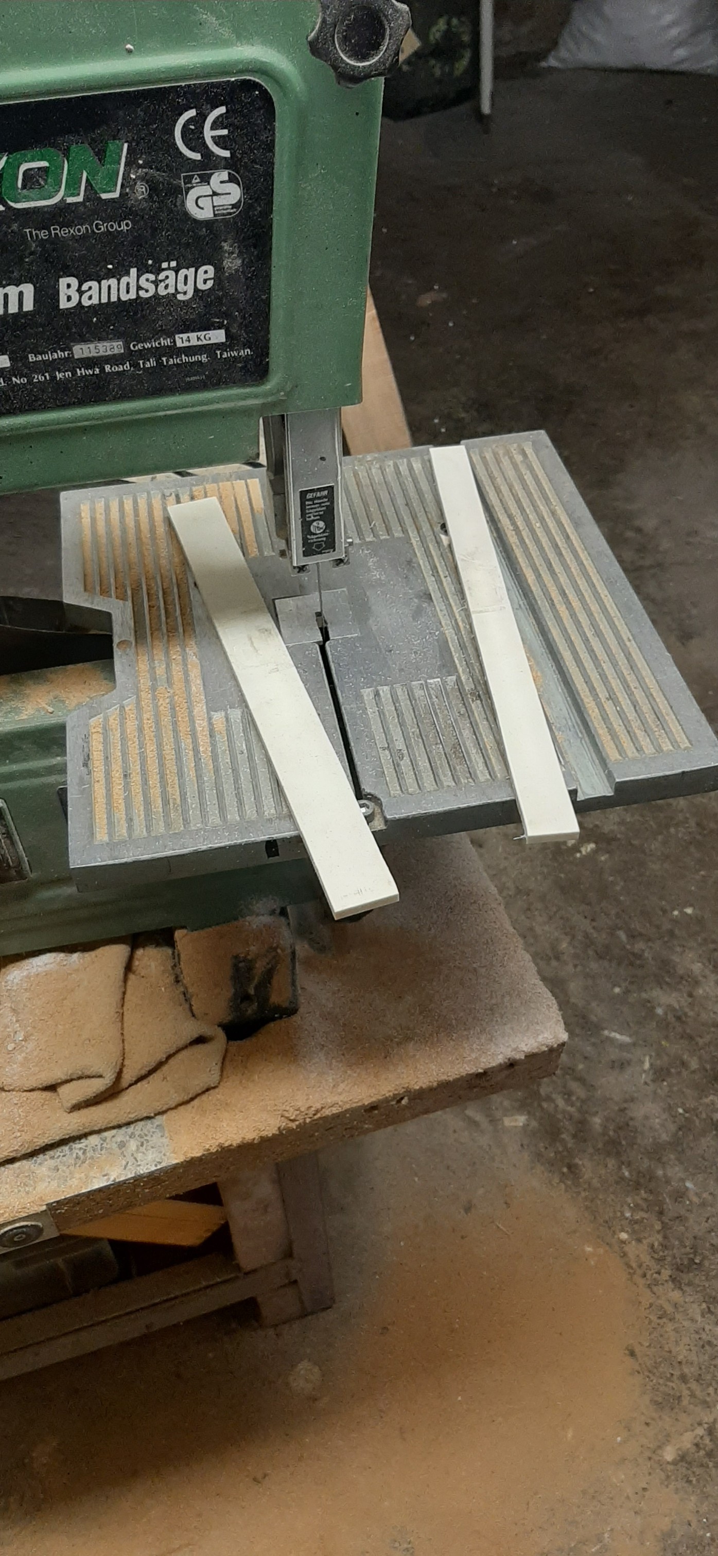

Das Holz für die Säule hab ich noch nicht da. Aber deswegen kann ich ja schon andere Teile verfertigen. Damit ich nicht so viel fräsen muss habe ich erst mal geflext. Bei dem schönen Wetter ist ein Schraubstock draußen von Vorteil

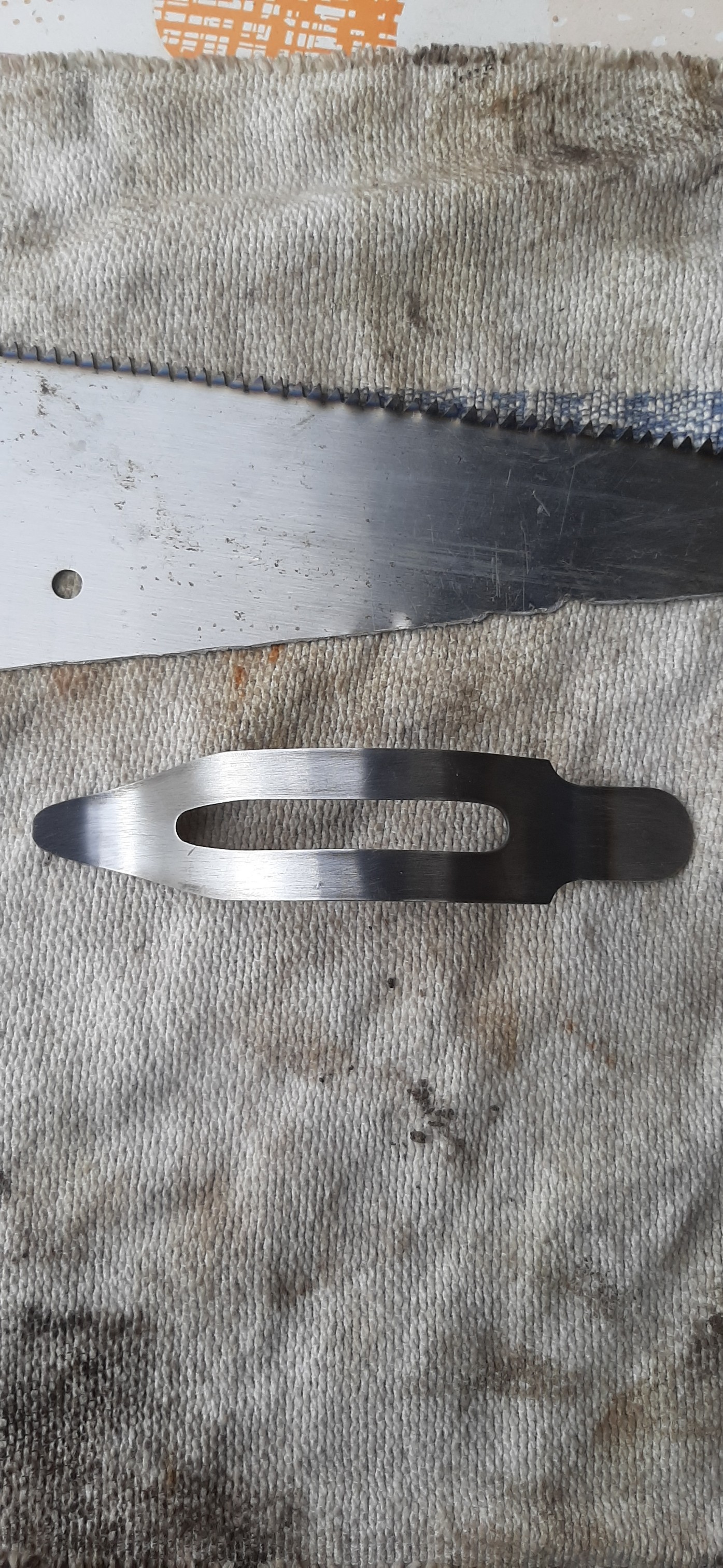

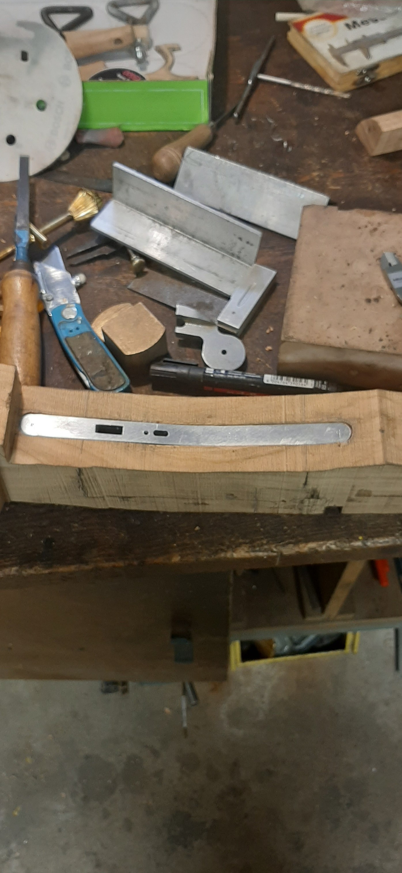

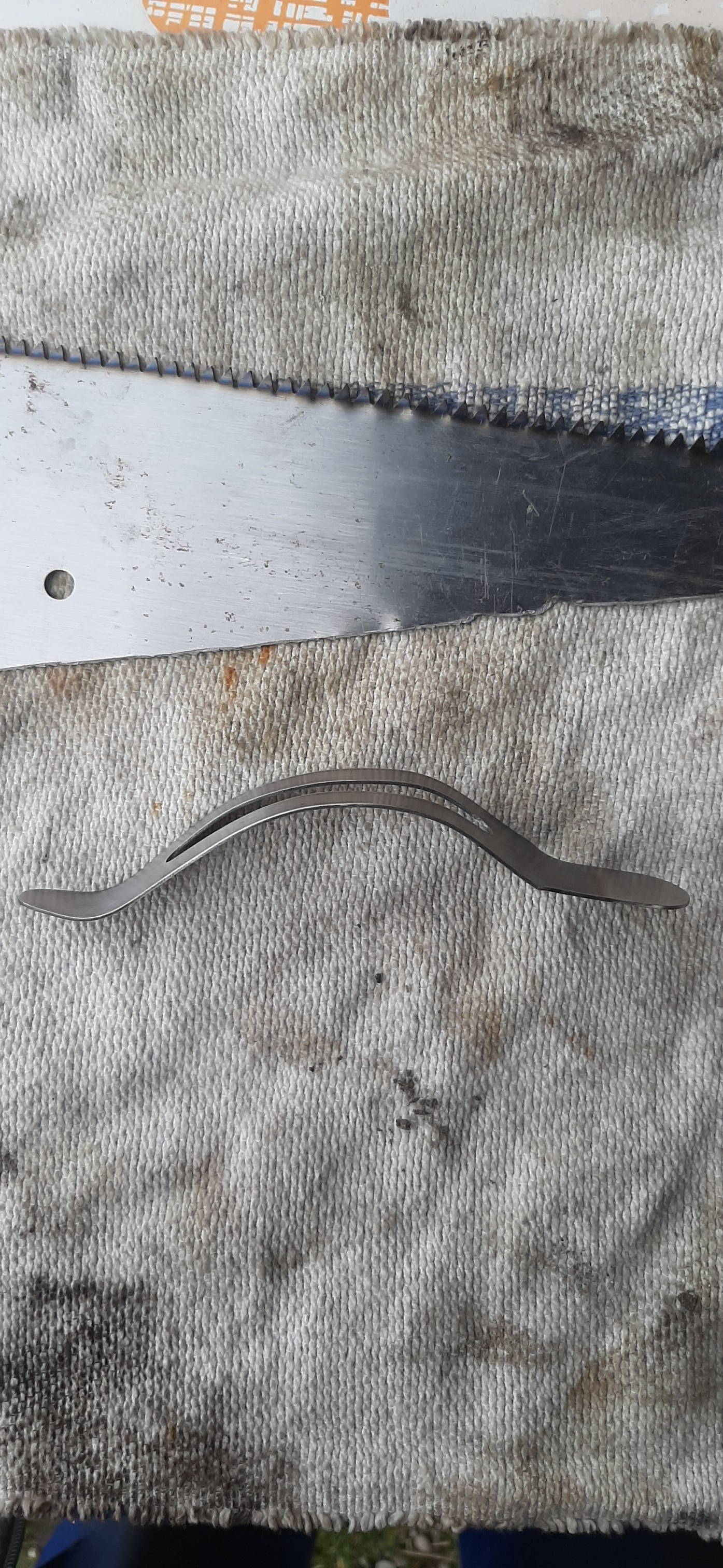

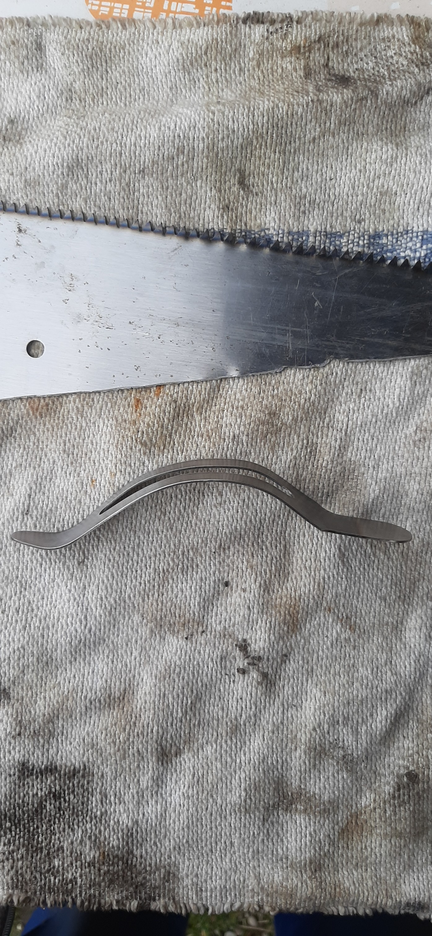

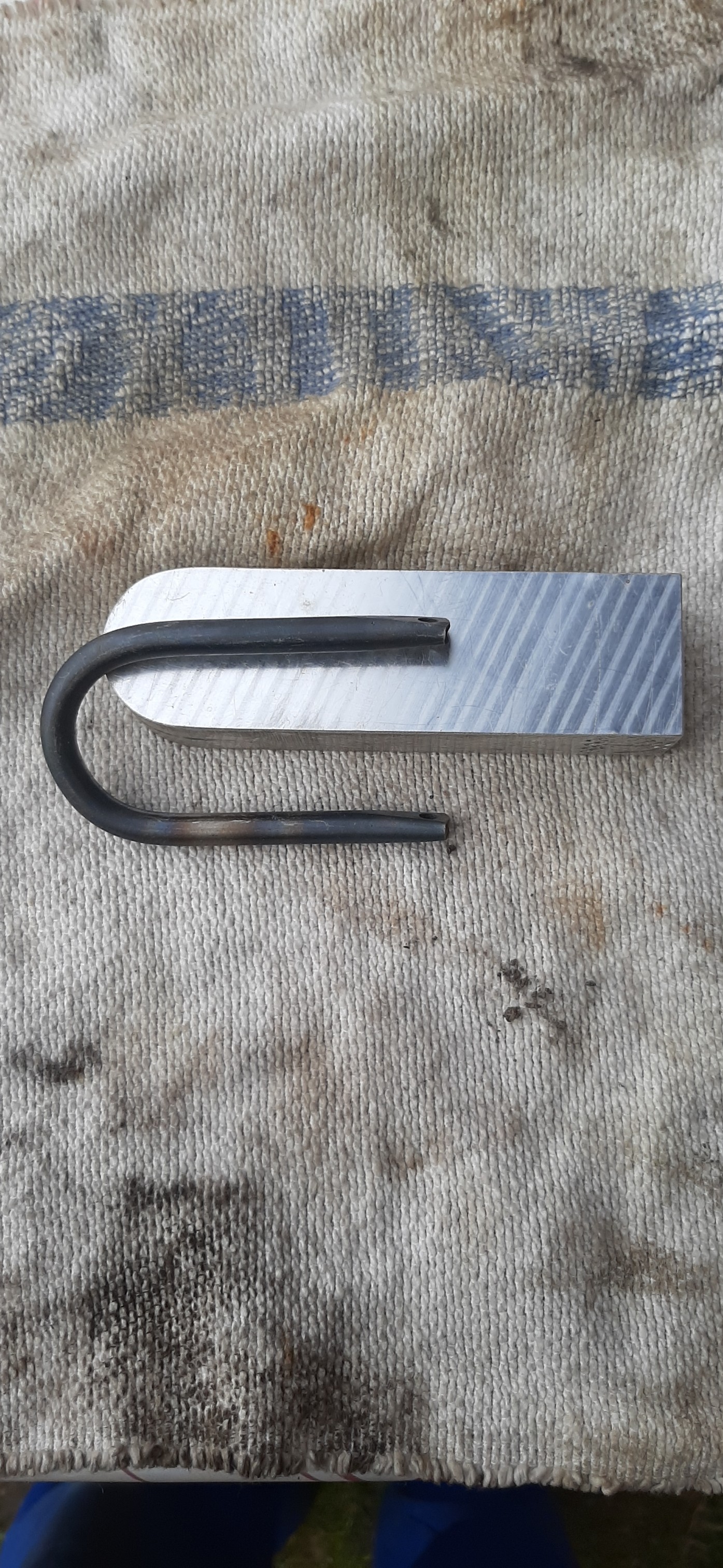

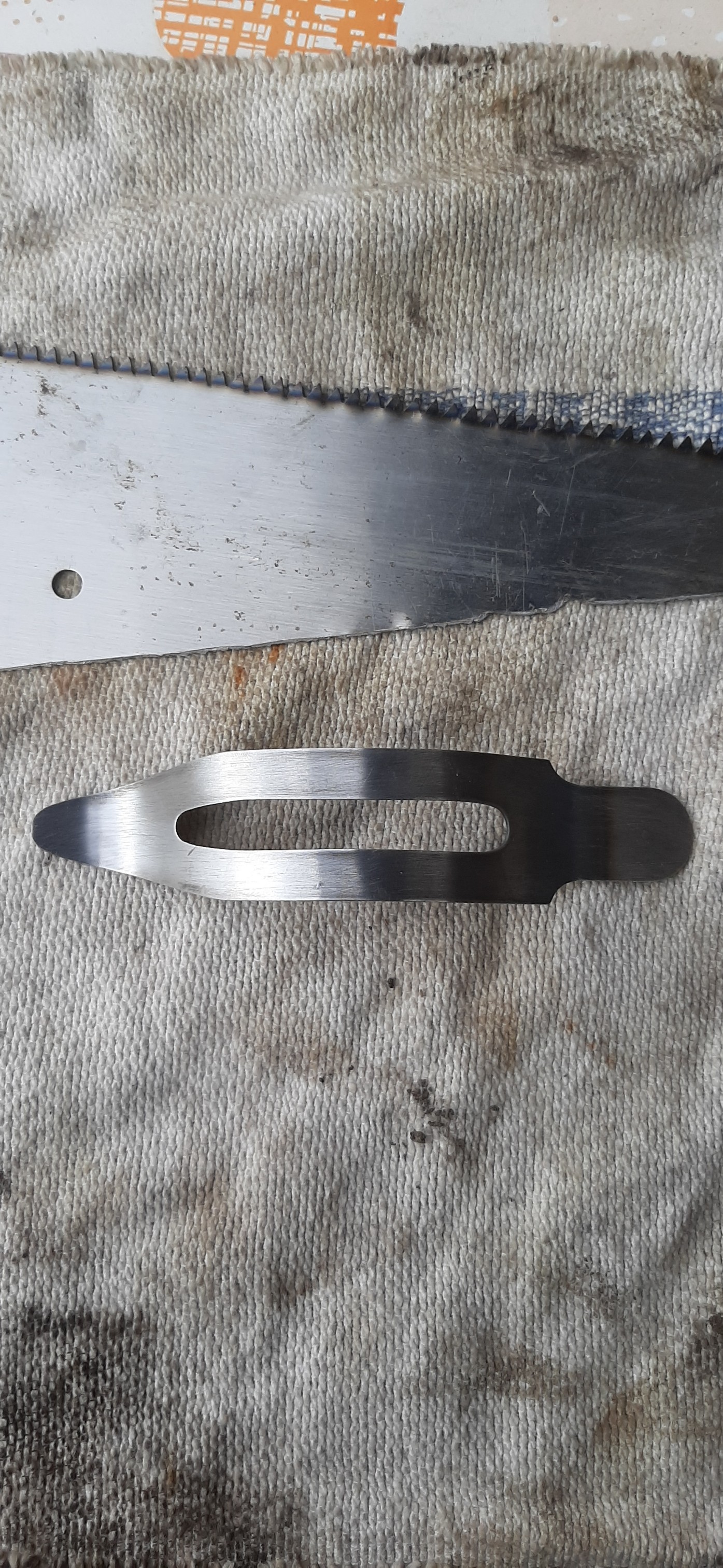

Die Haltefeder ist aus einem alten Sägeblatt. Diesmal ist sie in der Mitte offen damit sie beim Zielen nicht im Weg ist. Muss dann noch angepasst werden. Mein Biegeklotz für den Bügel konnte ich wieder verwenden.

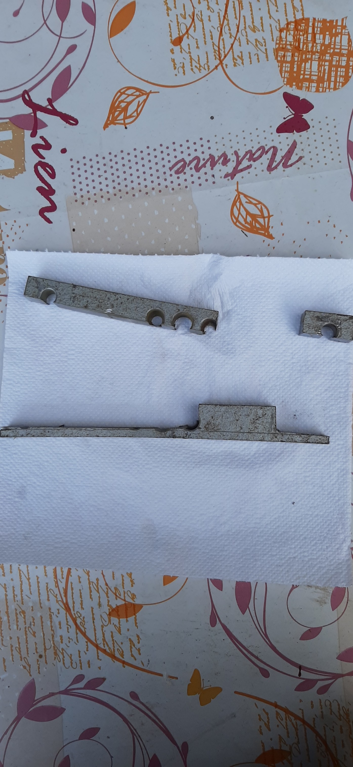

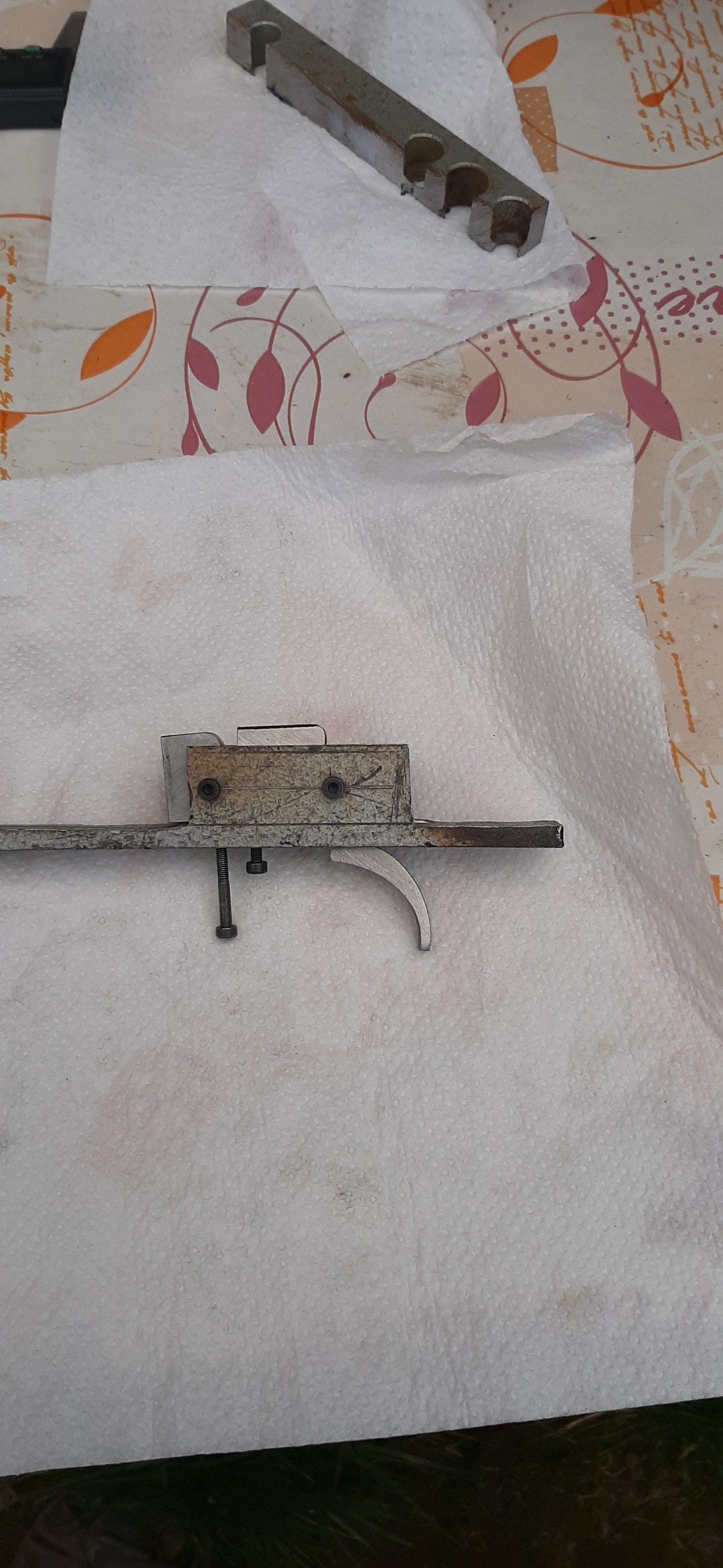

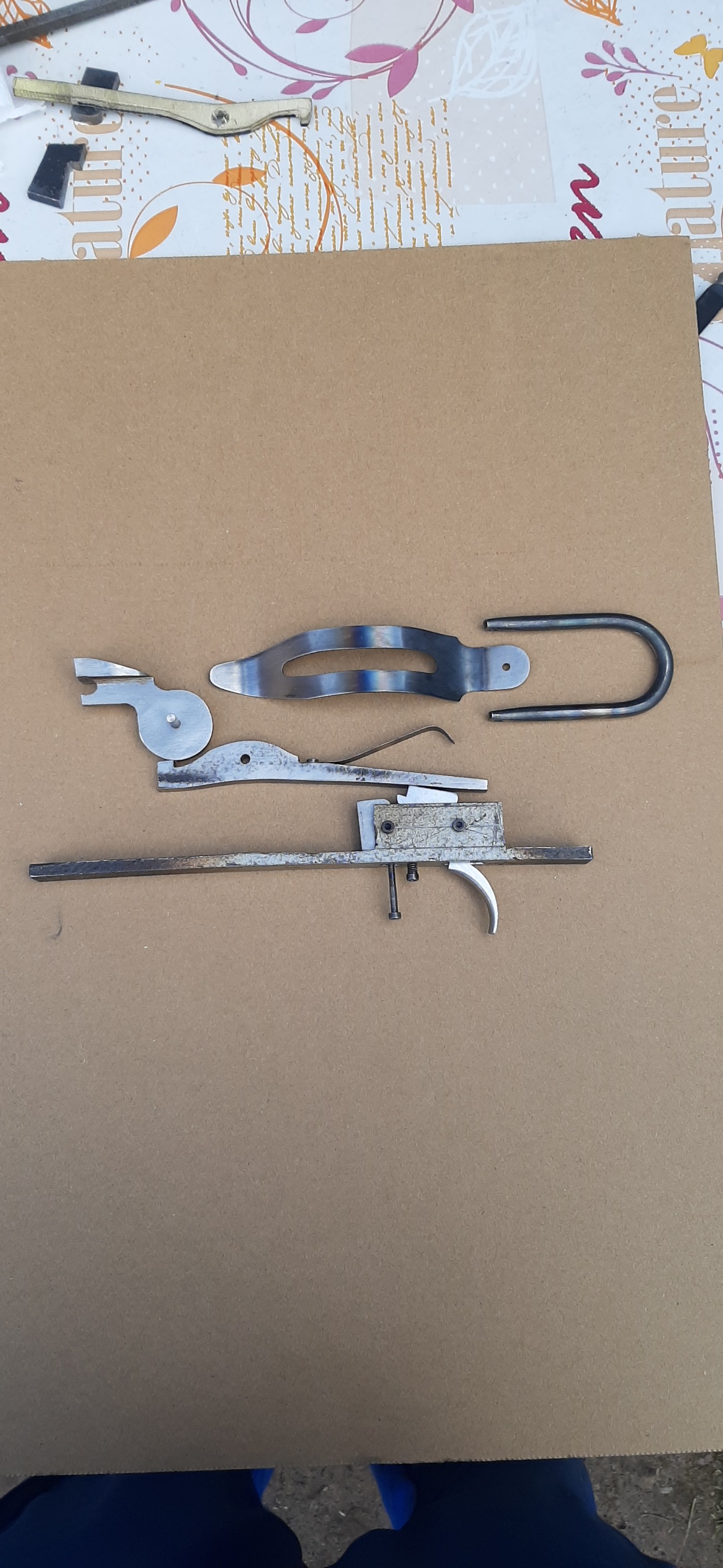

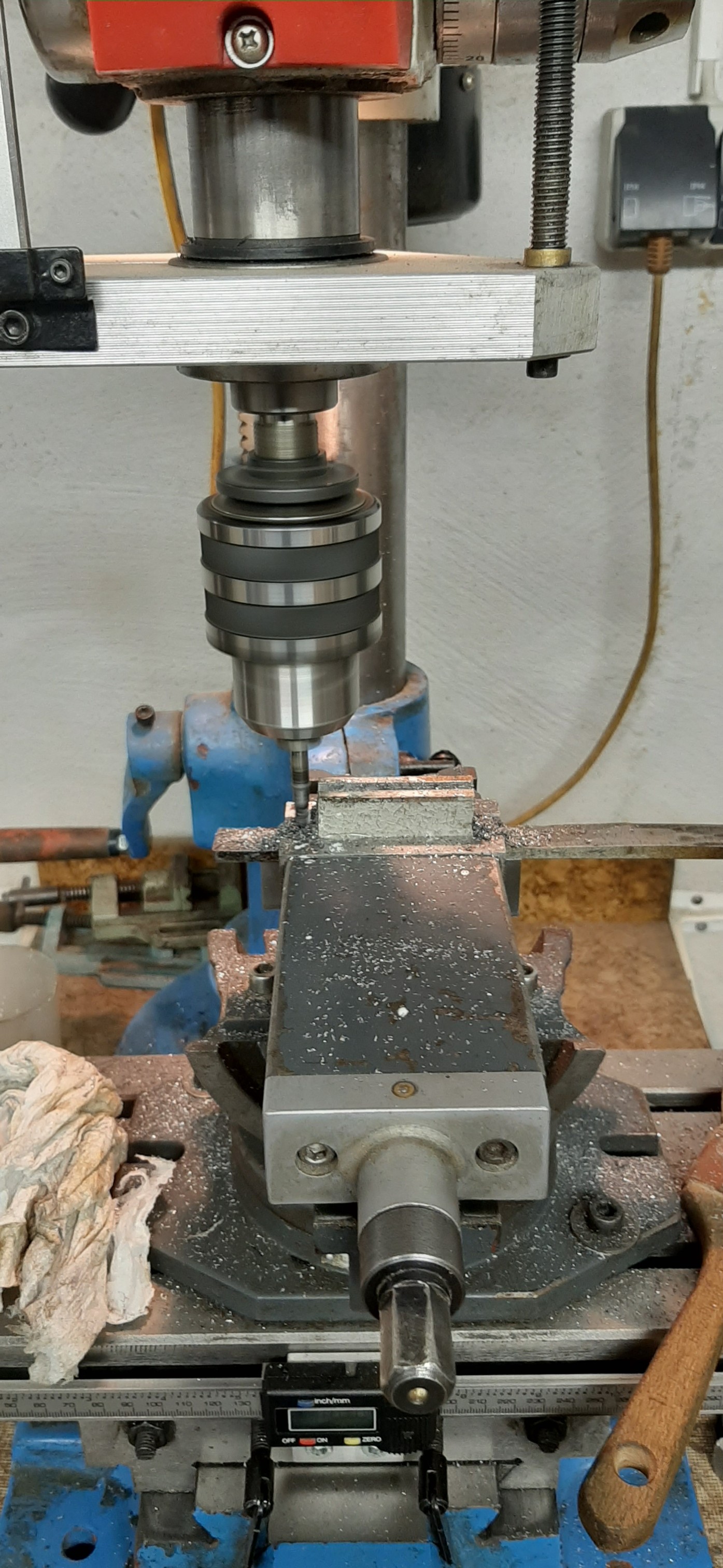

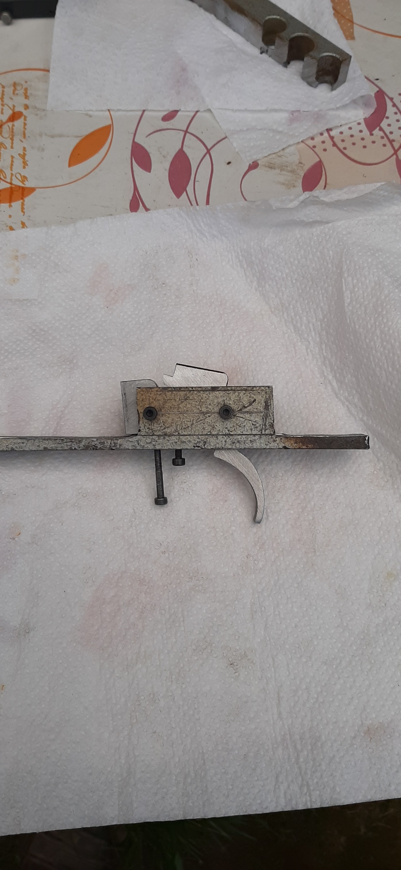

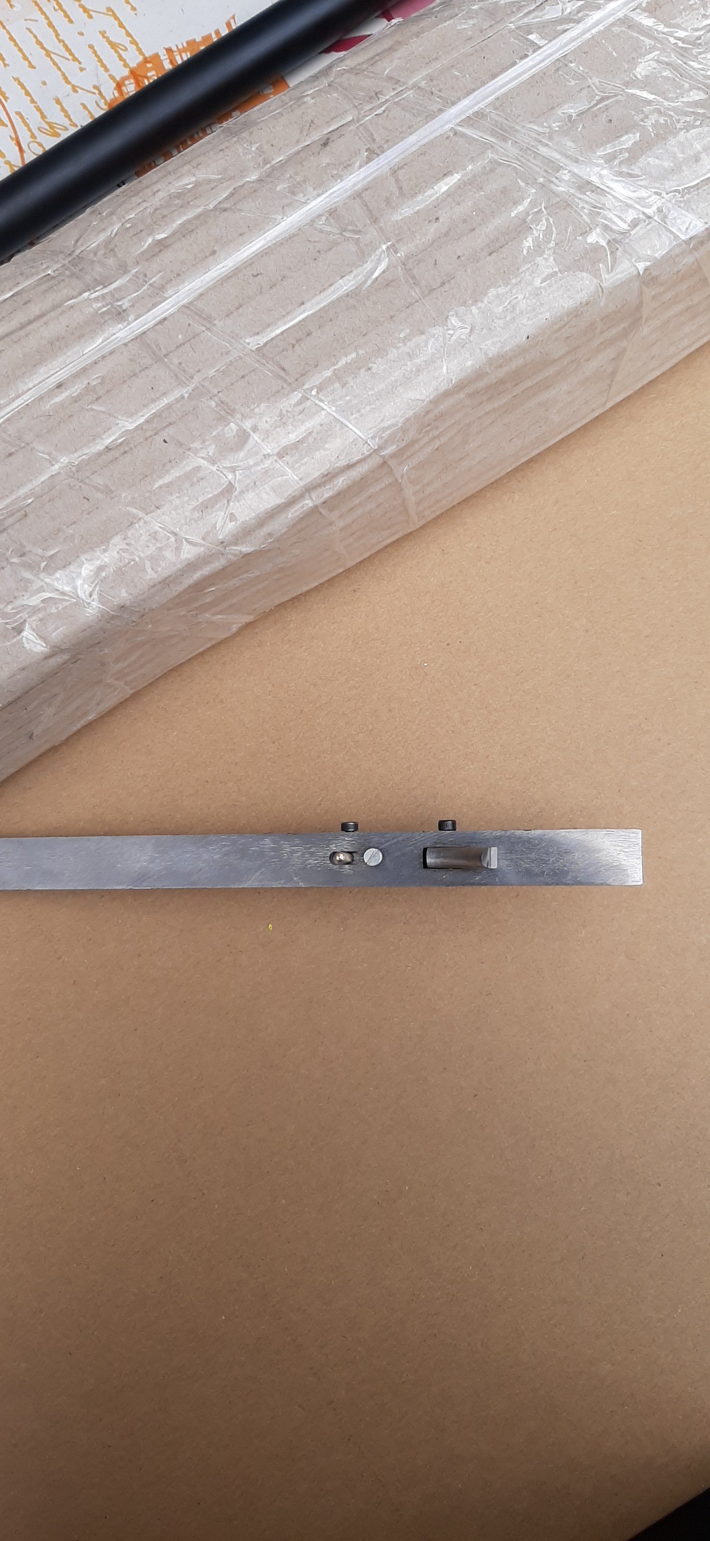

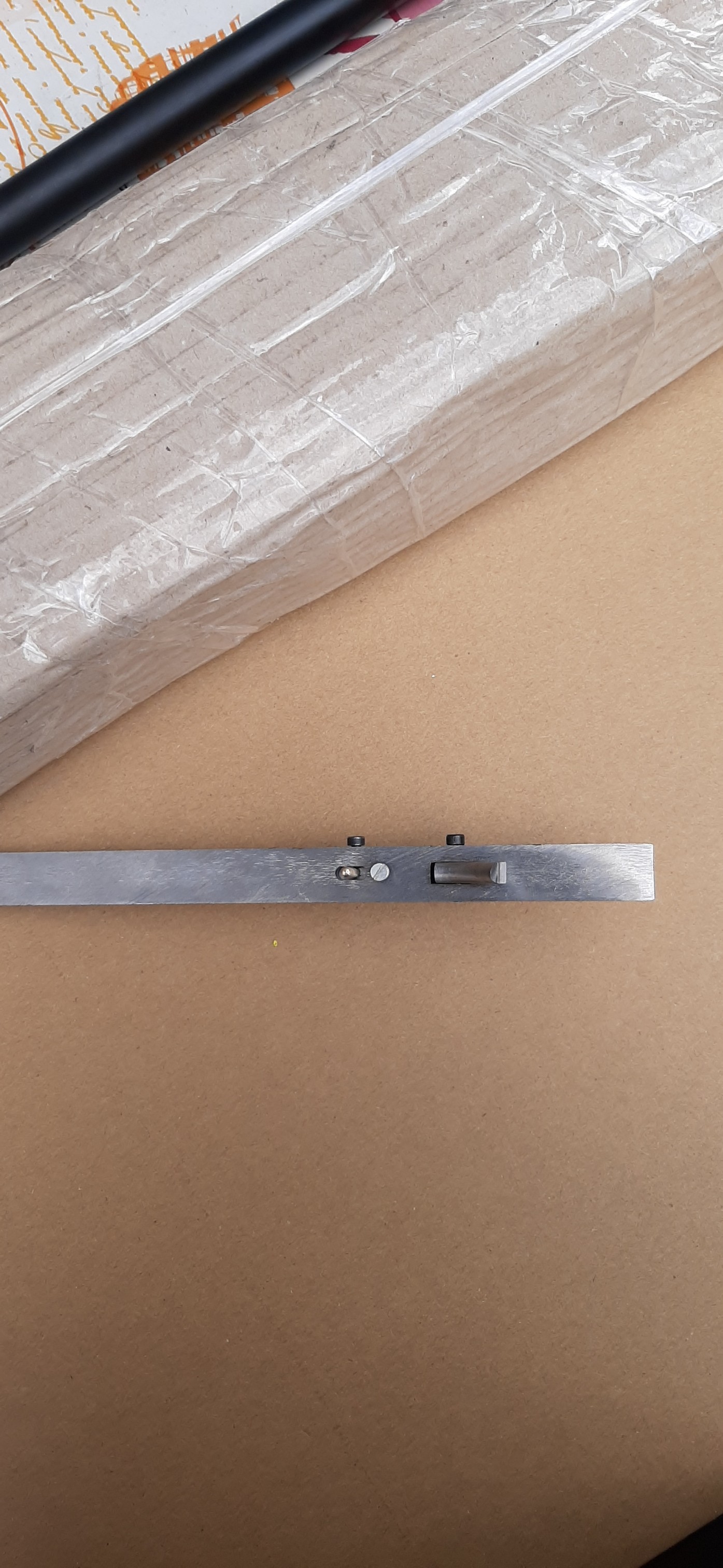

Das Stecherschloss entsteht aus dem vollen Material. Ist wahnsinnig viel Arbeit. Hier schon mal die groben Arbeiten

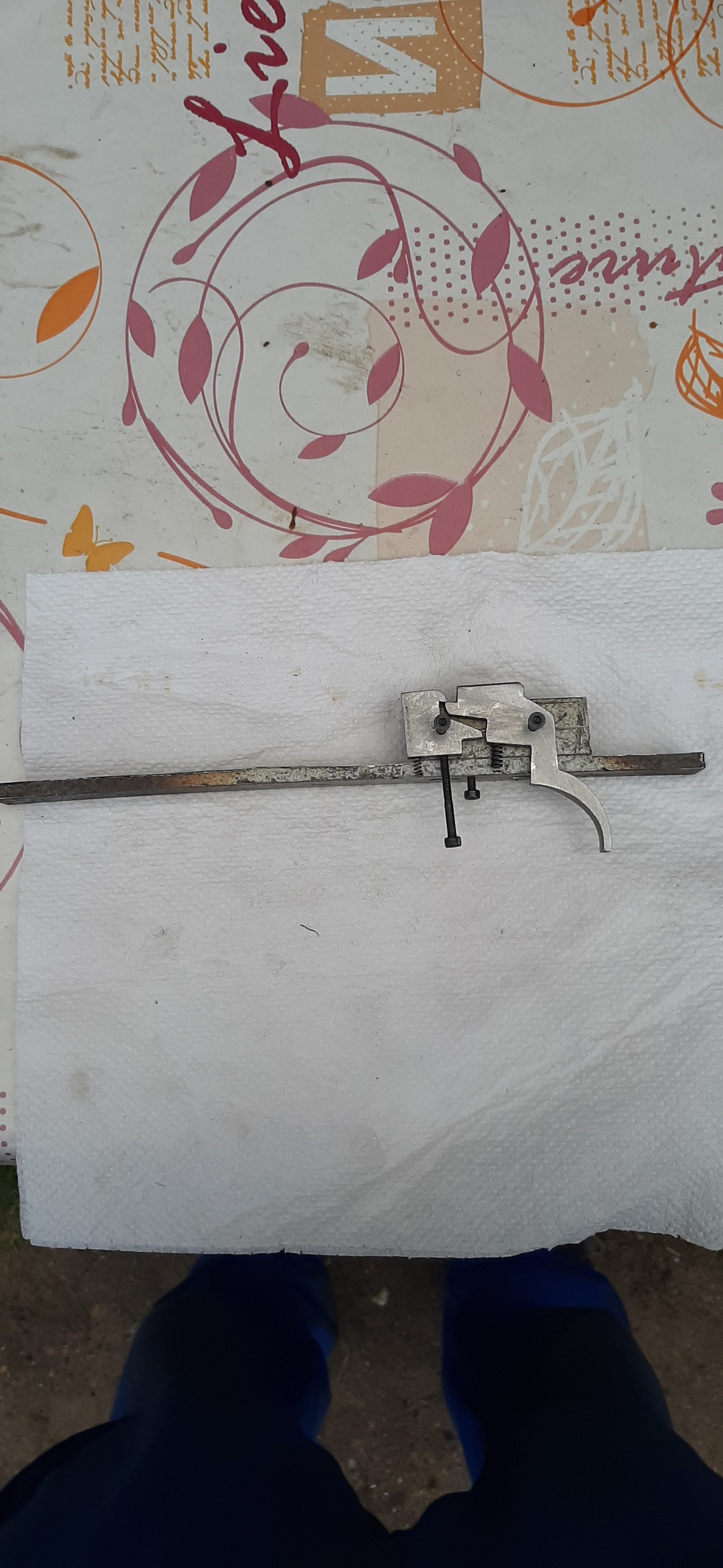

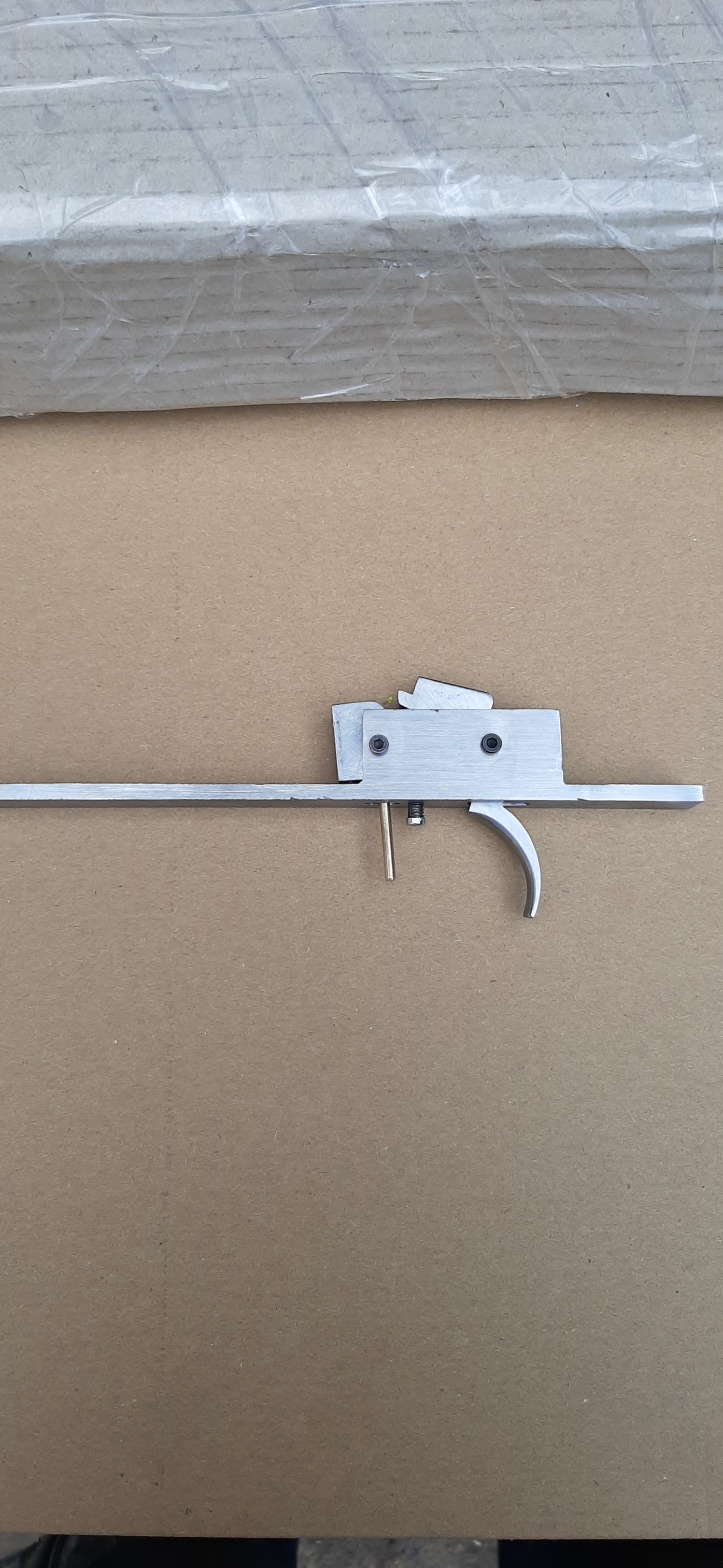

Das Stechschloss funktioniert schon. Teile müssen dann wenn alles fertig ist noch gehärtet werden. Mit der Einstellschraube lässt er sich ganz fein einstellen. Mal sehen ob die Feder stark genug ist um auszulösen. Wenn nicht kommt eine stärkere rein.

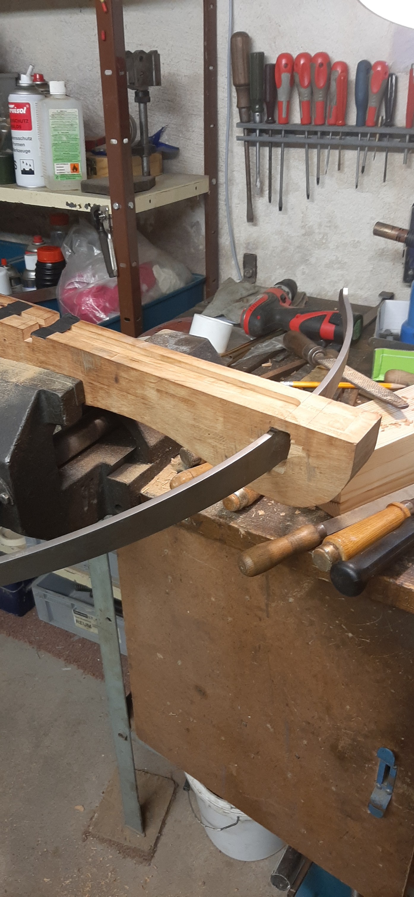

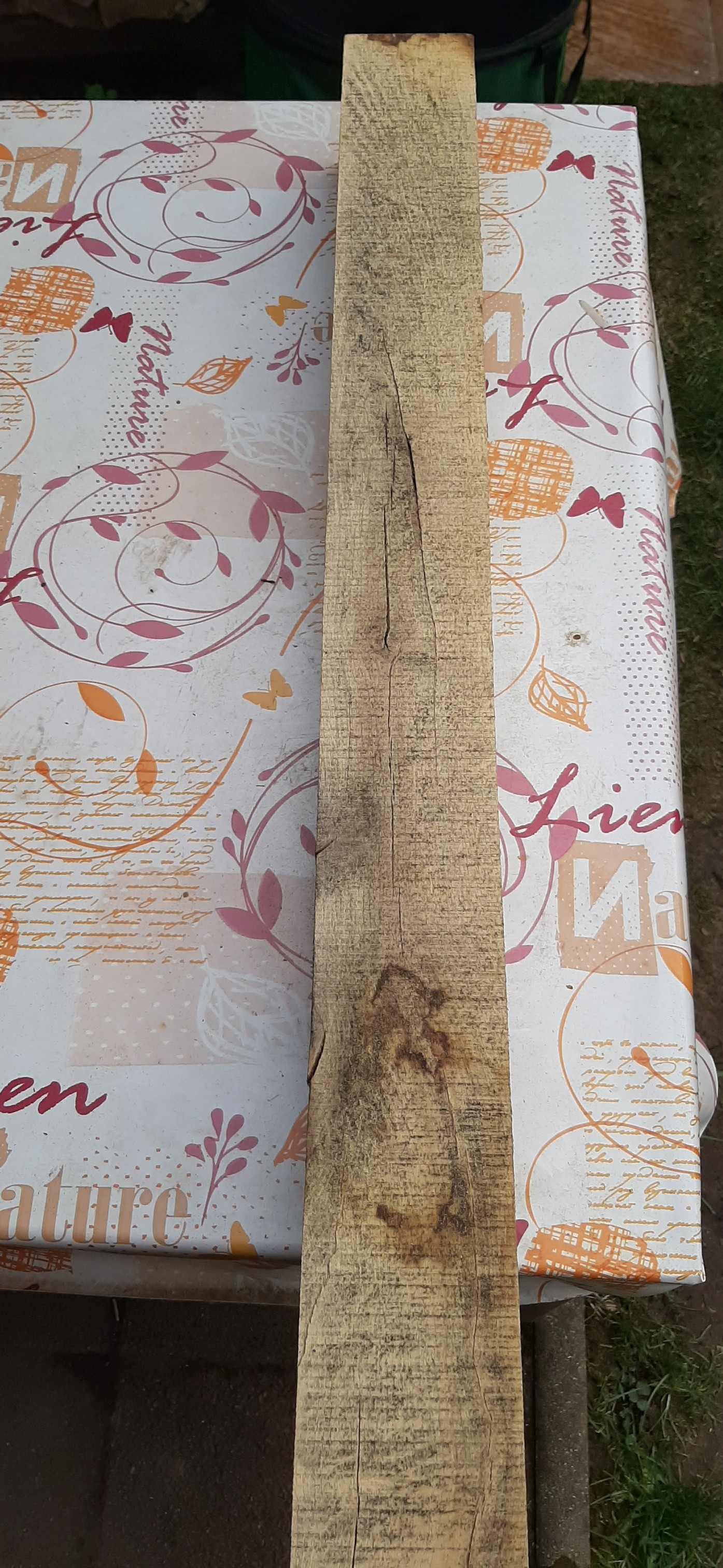

Das kantholz aus Eiche hat so viele Risse das ich es für die geplante Säulenform nicht verwenden kann. Also eben beim Tischler um die Ecke eine dicke Bohle aus Kirsche bekommen. Naja , vielleicht kann ich die Eiche noch mal für was anderes verwenden.

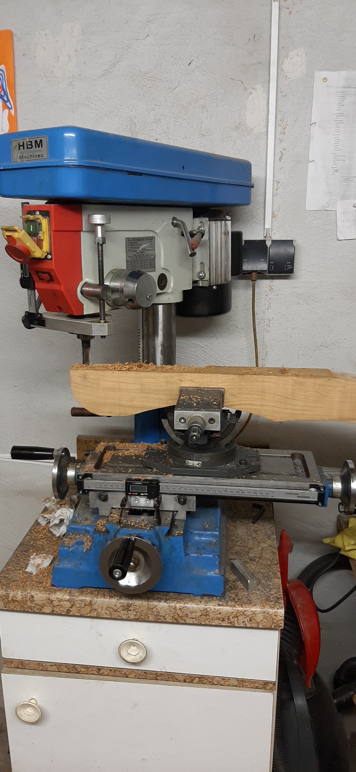

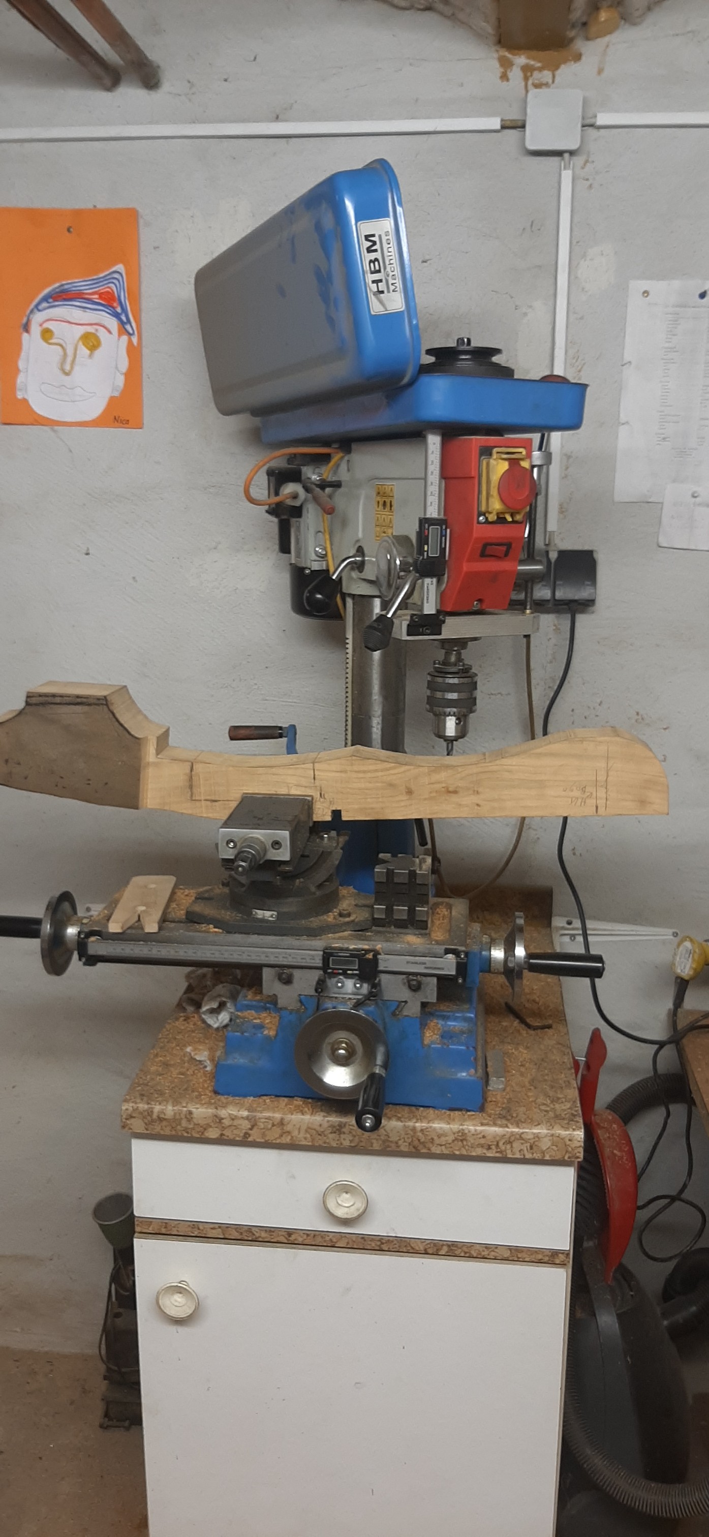

Die grobe Form hab ich eben aus der Kirschenbohle ausgeschnitten. Durch die größere Auszuglänge des Bogens wird sie insgesamt auch etwas länger

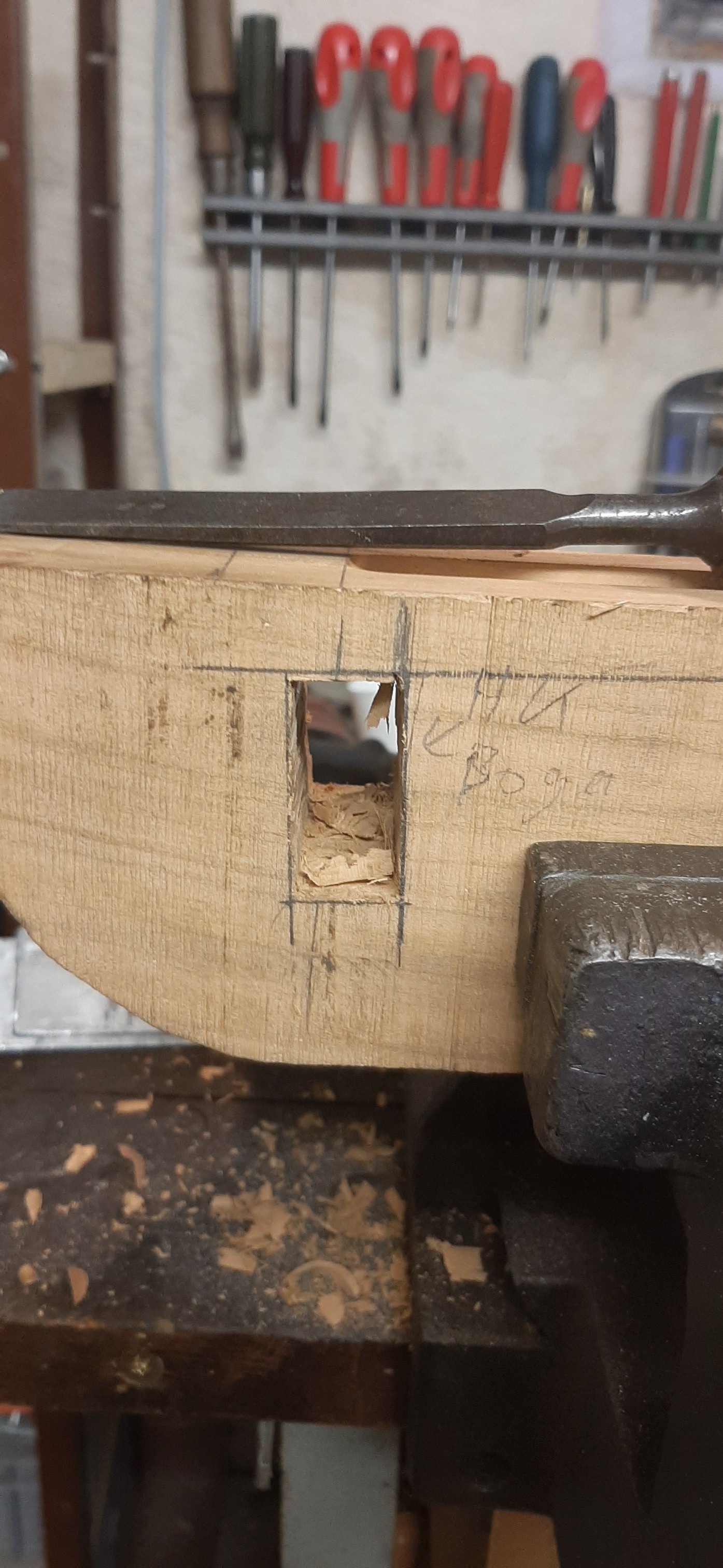

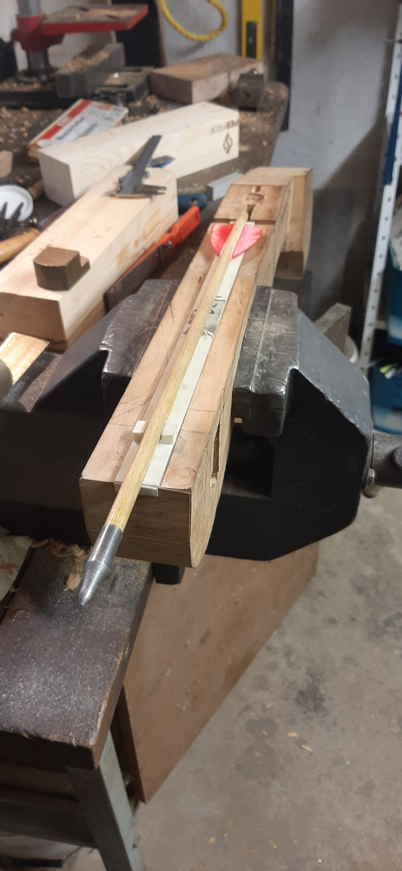

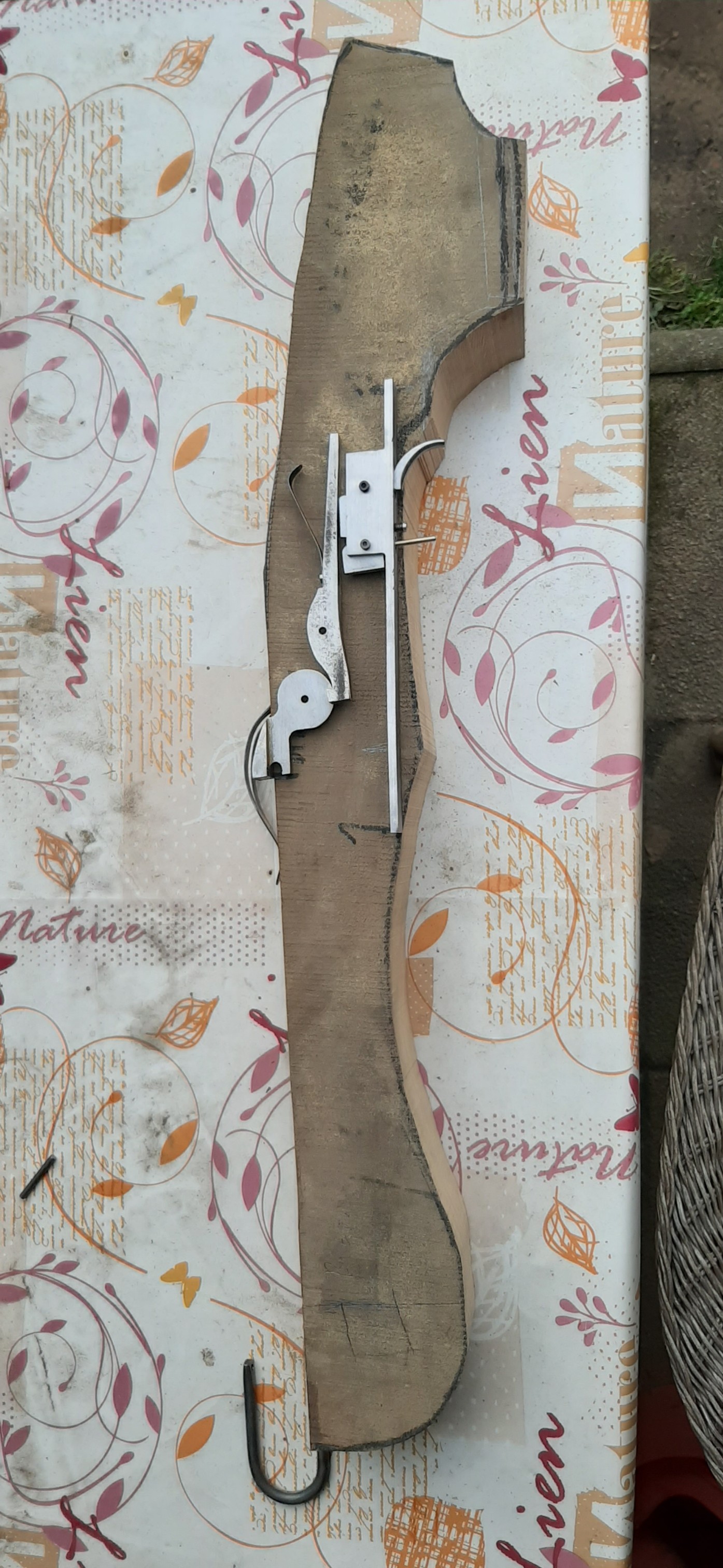

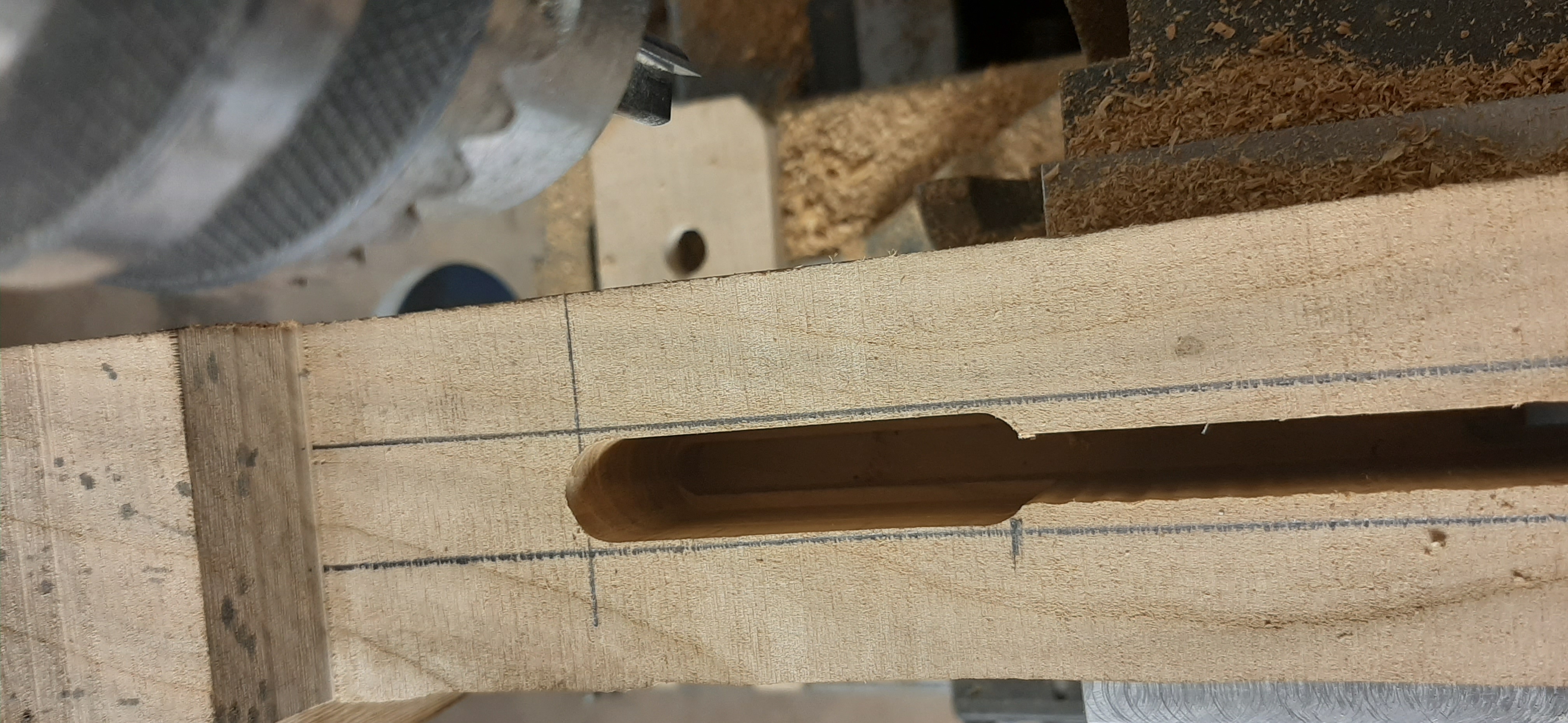

Heute ganz früh angefangen. War eine wahnsinns Arbeit bis das Stechschloss eingearbeitet war. Dann noch Anpassungsarbeiten bis es auch die Klappe auslöst. Beim Bogenfenster ausarbeiten ist etwas Holz abgeplatzt. Aber ist ja noch genug Material bzw. Aufmass vorhanden. An die Fertigstellung der Säule geht es erst wenn das "Klotz" Schiesst.

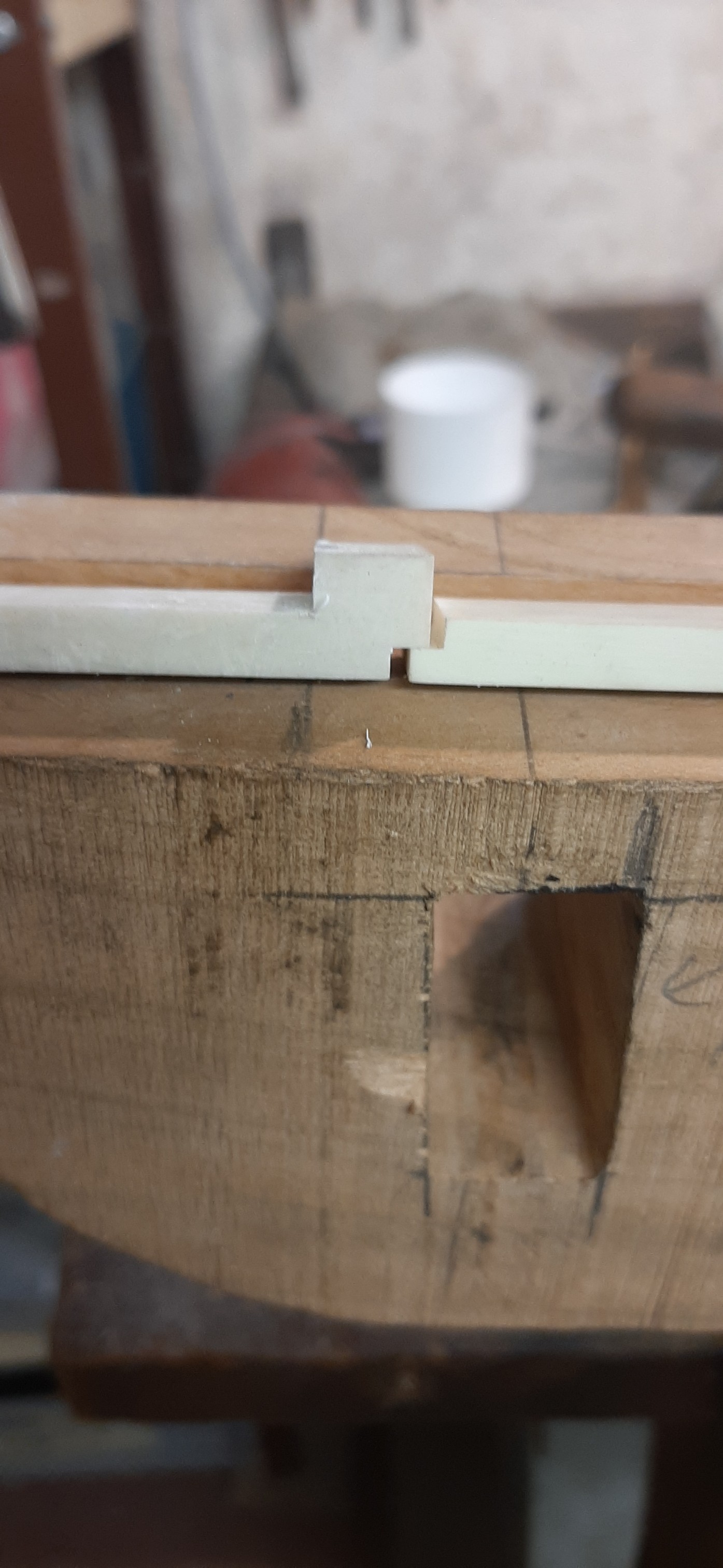

Ich hab noch Elforyn übrig vom letzten Mal. Kommt wieder bei der Pfeilbahn zur Verwendung.
