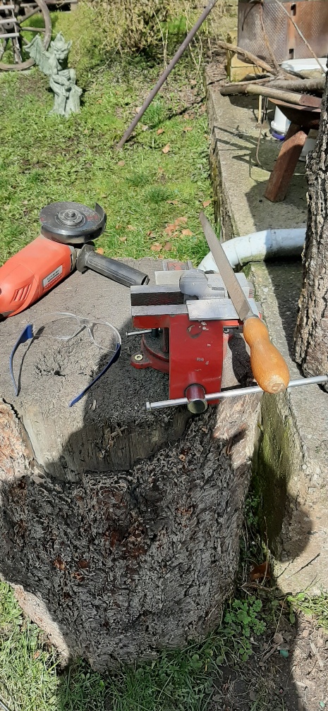

Das Holz für die Säule hab ich noch nicht da. Aber deswegen kann ich ja schon andere Teile verfertigen. Damit ich nicht so viel fräsen muss habe ich erst mal geflext. Bei dem schönen Wetter ist ein Schraubstock draußen von Vorteil :)

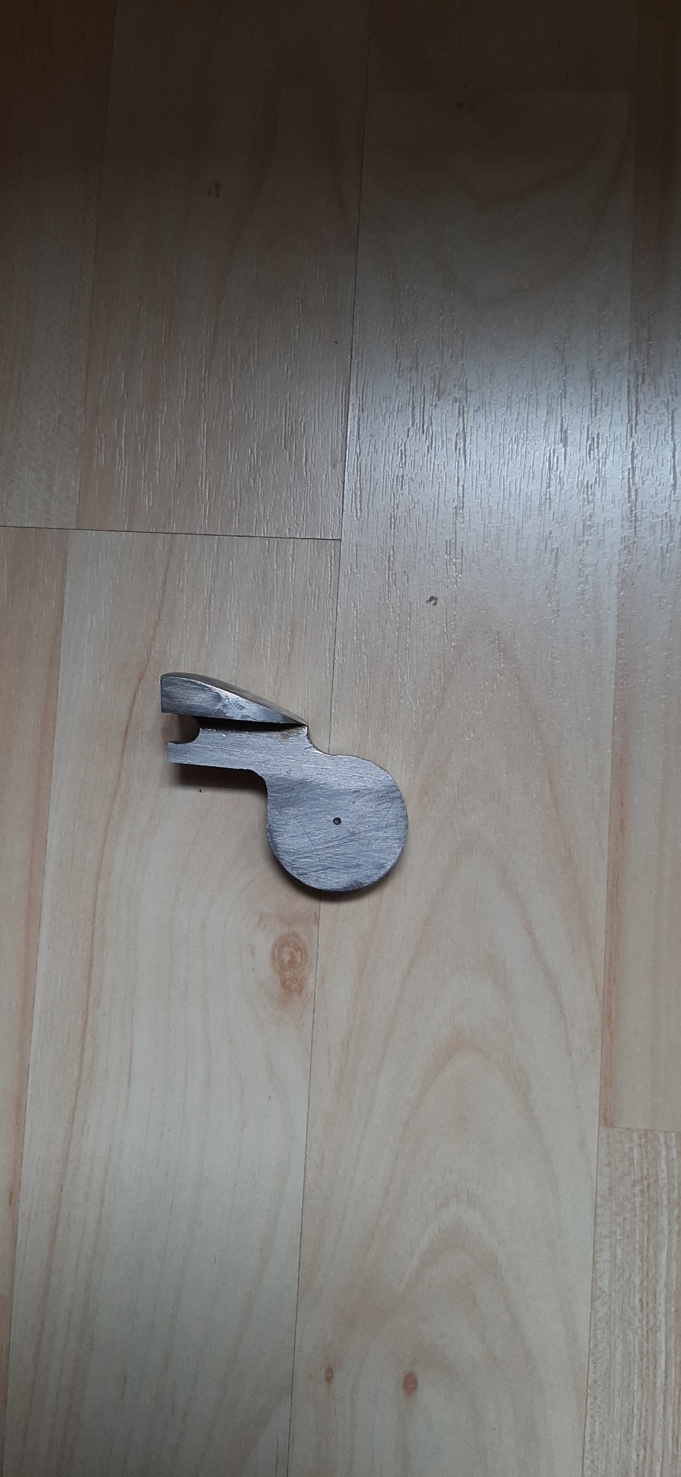

Schluss für heute
Klappe vorgefertigt
Klappe vorgefertigt

Die Haltefeder ist aus einem alten Sägeblatt. Diesmal ist sie in der Mitte offen damit sie beim Zielen nicht im Weg ist. Muss dann noch angepasst werden. Mein Biegeklotz für den Bügel konnte ich wieder verwenden.

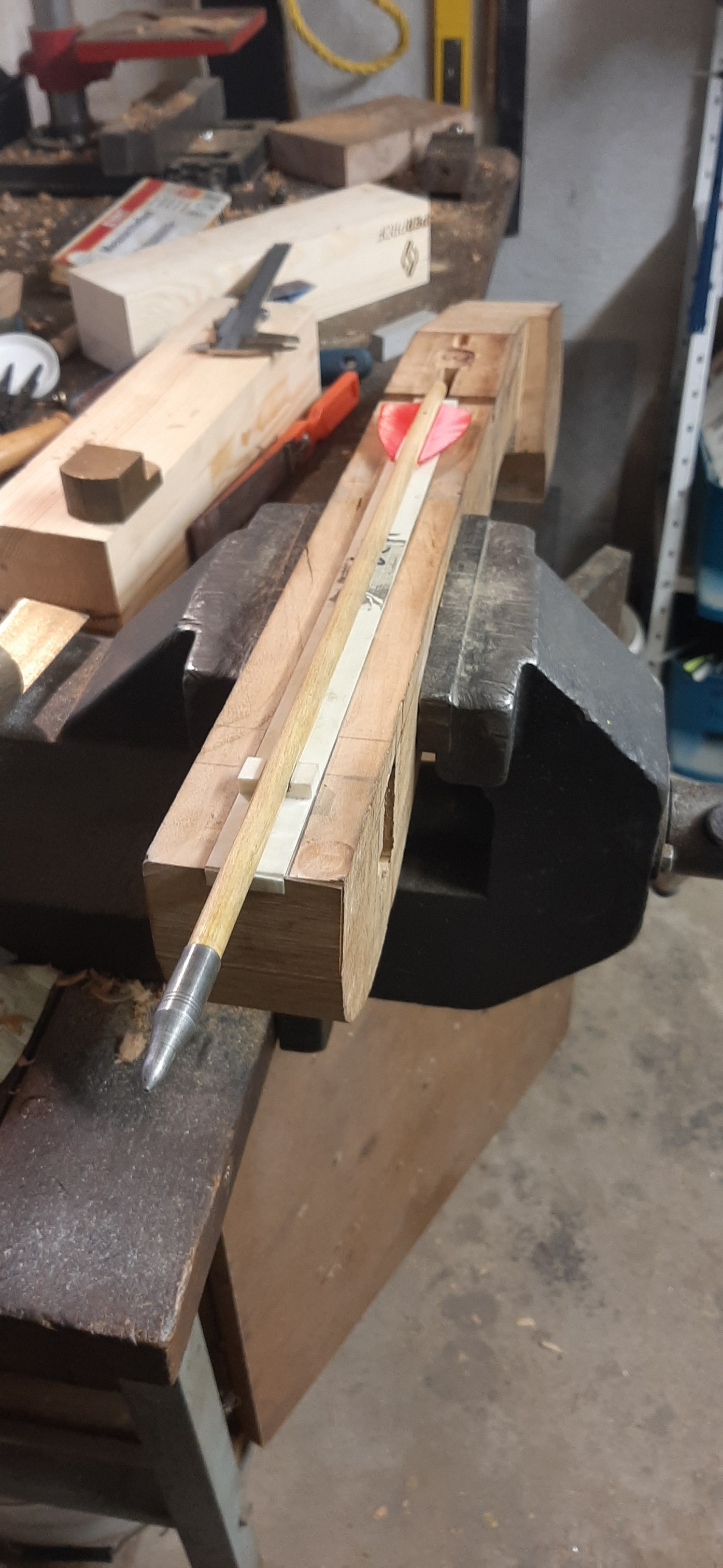

Heute ganz früh angefangen. War eine wahnsinns Arbeit bis das Stechschloss eingearbeitet war. Dann noch Anpassungsarbeiten bis es auch die Klappe auslöst. Beim Bogenfenster ausarbeiten ist etwas Holz abgeplatzt. Aber ist ja noch genug Material bzw. Aufmass vorhanden. An die Fertigstellung der Säule geht es erst wenn das "Klotz" Schiesst.

Ich hab noch Elforyn übrig vom letzten Mal. Kommt wieder bei der Pfeilbahn zur Verwendung.
