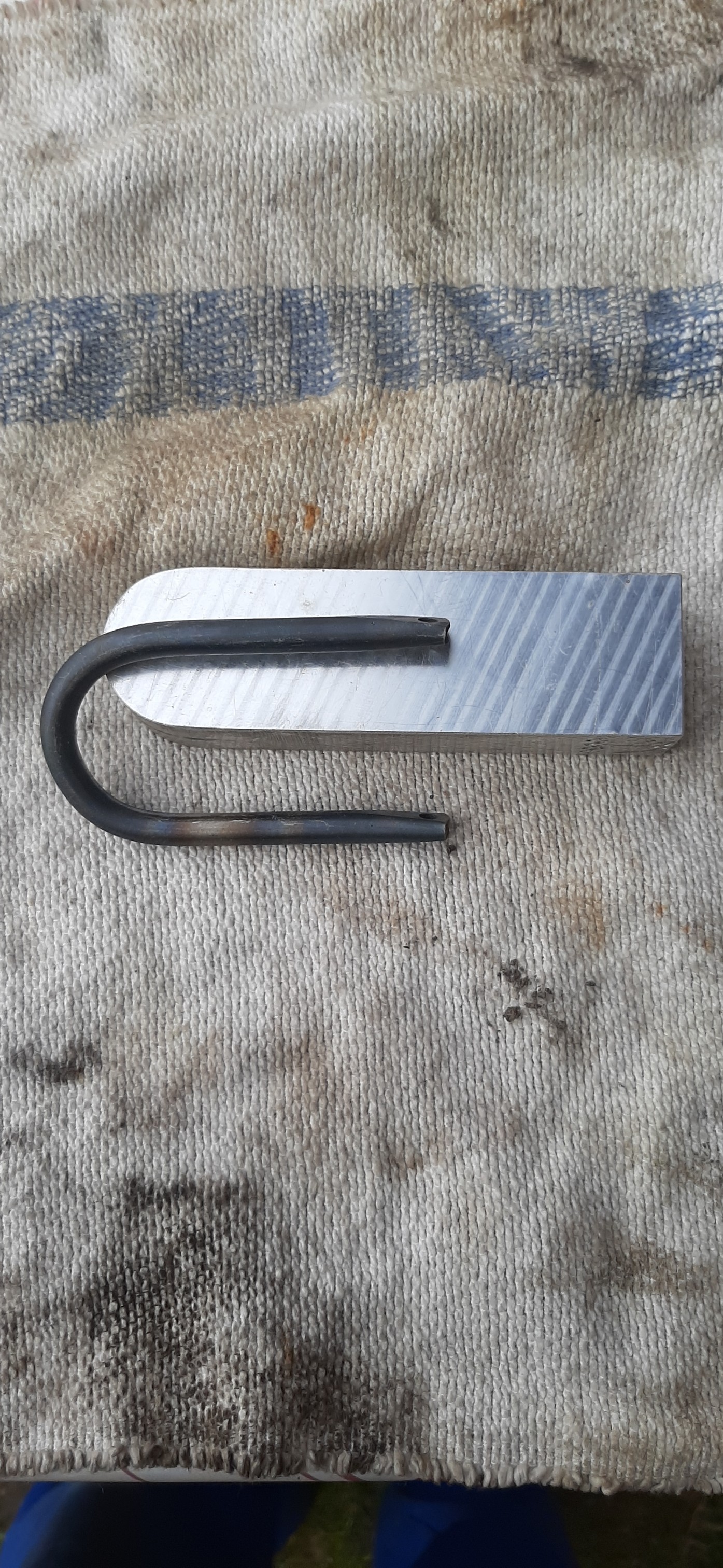

Re: Bau meiner nächsten Armbrust
Die Haltefeder ist aus einem alten Sägeblatt. Diesmal ist sie in der Mitte offen damit sie beim Zielen nicht im Weg ist. Muss dann noch angepasst werden. Mein Biegeklotz für den Bügel konnte ich wieder verwenden.

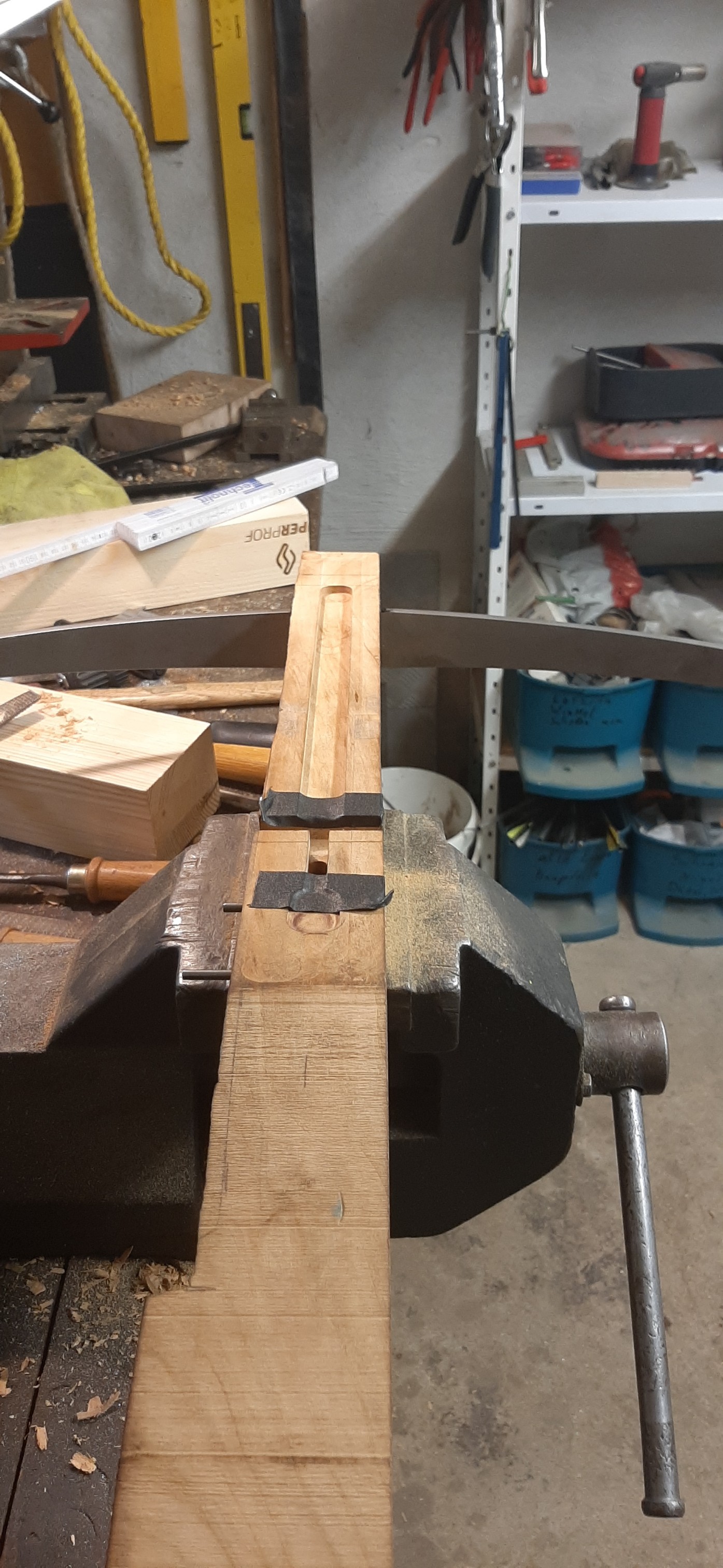

Das kantholz aus Eiche hat so viele Risse das ich es für die geplante Säulenform nicht verwenden kann. Also eben beim Tischler um die Ecke eine dicke Bohle aus Kirsche bekommen. Naja , vielleicht kann ich die Eiche noch mal für was anderes verwenden.
Die grobe Form hab ich eben aus der Kirschenbohle ausgeschnitten. Durch die größere Auszuglänge des Bogens wird sie insgesamt auch etwas länger
Heute ganz früh angefangen. War eine wahnsinns Arbeit bis das Stechschloss eingearbeitet war. Dann noch Anpassungsarbeiten bis es auch die Klappe auslöst. Beim Bogenfenster ausarbeiten ist etwas Holz abgeplatzt. Aber ist ja noch genug Material bzw. Aufmass vorhanden. An die Fertigstellung der Säule geht es erst wenn das "Klotz" Schiesst.
