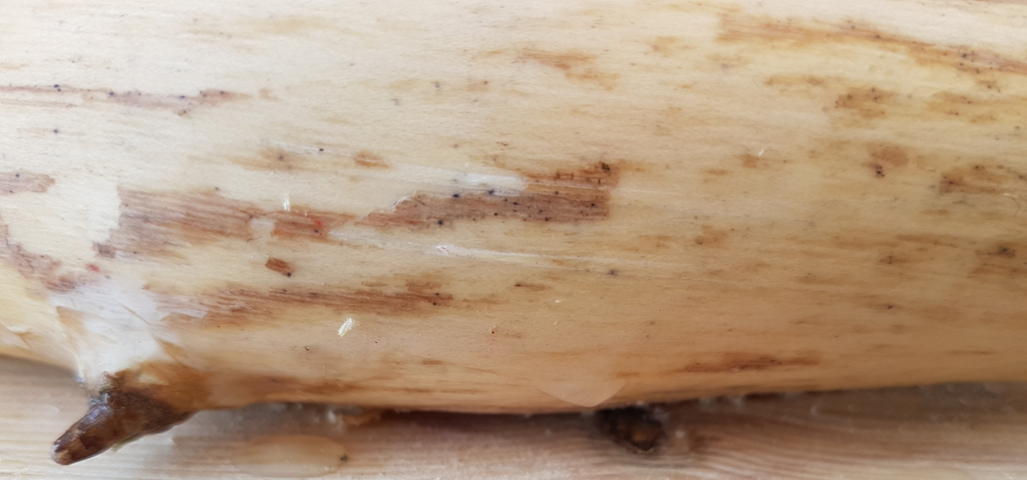

Neumi hat geschrieben: 06.01.2020, 10:49 Moin, Du solltest noch die Aststellen versiegeln, voraussichtlich wird hier das Holz zuerst reißen. Auf dem Rücken und am Bauch.
Danke, daran habe ich nicht gedacht, werde ich nachher machen.

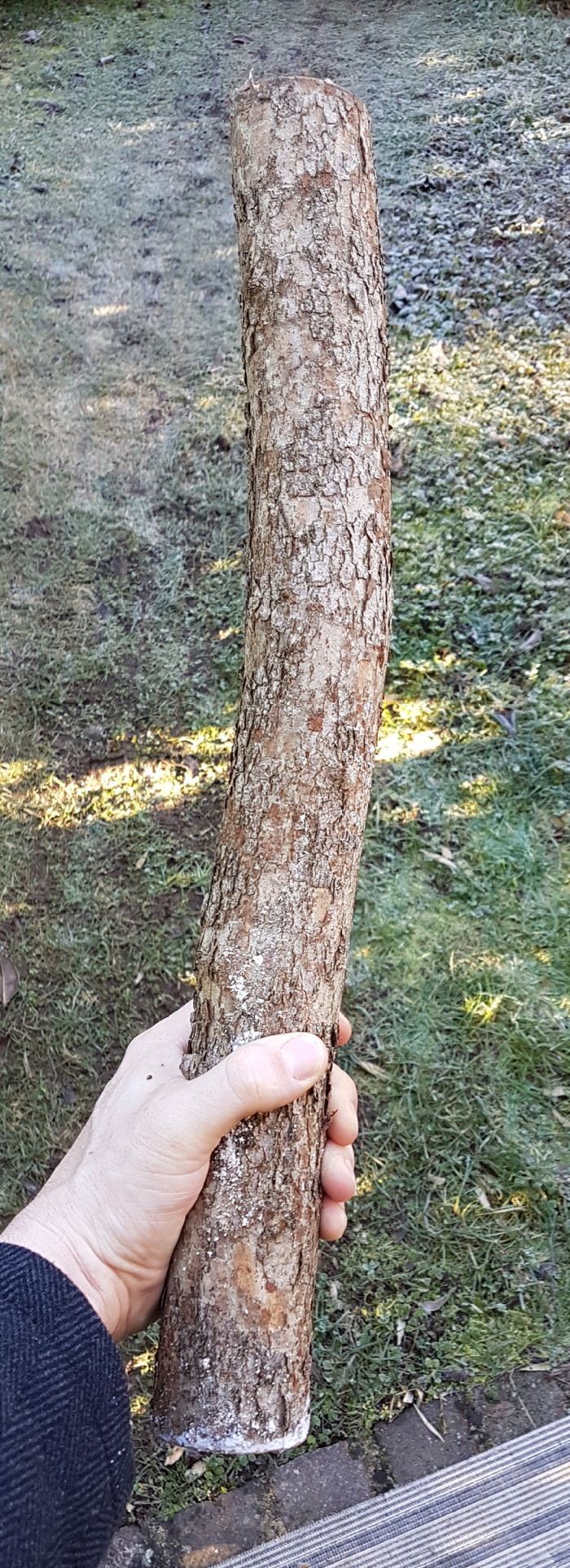

Das abgesägte Stück, da werde ich mir im Frühjahr einen schönen Axtkopf für schmieden

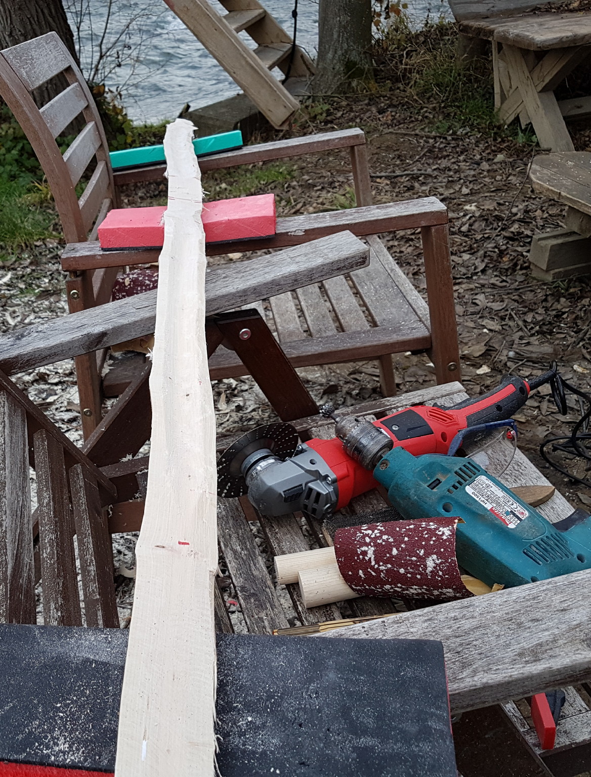

Bei mir ging es dann auch weiter.

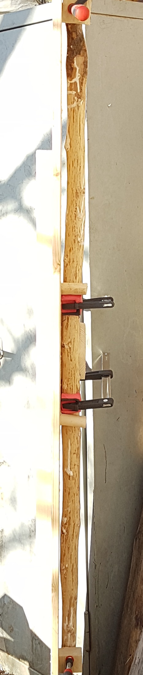

Mit der Rotorraspel auf winkelschleifer und Bohrmaschine habe ich die wurfarme ausgehöhlt, den fetten Ast am Tip bearbeitet und den Griffbereich runter gearbeitet. Ging super schnell und vor allem die raspel auf der Bohrmaschine lässt sich sehr gut kontrollieren.
Den Rohling habe ich anschließend auf einem Brett deflex im Griff und reflex in den Wurfarmen eingespannt.
Ich werde bei Gelegenheit noch ein paar Hölzchen an den Wurfarmen entlang hinschrauben um sie richtig fest zu klemmen.

Ich habe die Wurfarme ein bisschen dünner gemacht da an einem noch ein Schnitt vom Ziehmesser war, den ich übersehen hatte. Neu einspannen wollte ich ihn sowieso nochmal, da mir die biegung im Griff noch nicht gefallen hat.
Hier sieht man ganz gut den Drehwuchs, mal sehen ob der noch Probleme macht.

Am Sonntag hatte ich den Rohling nochmal neu eingespannt, da die Klötze nicht stabil genug befestigt waren. Bei der Gelegenheit habe ich gleich noch etwas Holz runter genommen.
Wandstärke am Rücken ist noch ein guter cm
Warum auch immer habe ich dann viel zu viel Deflex eingebogen. Selbst wenn ich den eingetrockneten Reflex der Wurfarme vergessen hatte, ist es immer noch zu viel ::)
Ich hatte mich schon Sonntag mies gefühlt und Montag bis Mittwoch bin ich dann zusammen mit meiner Großen flach gelegen und zu nichts gekommen.
Ende vom Lied sind 2 Risse im Griff, die aktuell aber noch nicht dramatisch sind.
Eine andere Stelle die ich beim versiegeln übersehen hatte ist leicht gerissen, ist aber bisher auch kein Problem.
Beide Risse habe ich versiegelt.
Alles in allem sieht es gut aus, hat sich bisher nicht merklich verzogen. Bei den Temperaturen die wir aktuell hier haben sollte das Holz auch schon recht trocken sein. Ich wollte eigenlich anfangen zu wiegen, wegen den Rissen will ich den Rohling aber nicht mehr unnötig neu aufspannen. Der bleibt jetzt noch draußen bis es wieder kalt wird, dann kommt er rein. Bis Ende nächster Woche sollte dann zumindest der Griffbereich trocken sein.

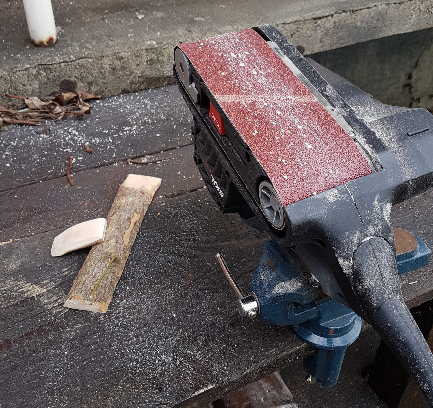

Ich habe das Stück für den Griff grob her gerichtet.
Da es noch ziemlich grün ist, habe ich es eingespannt und der biegung des Bogens angepasst.

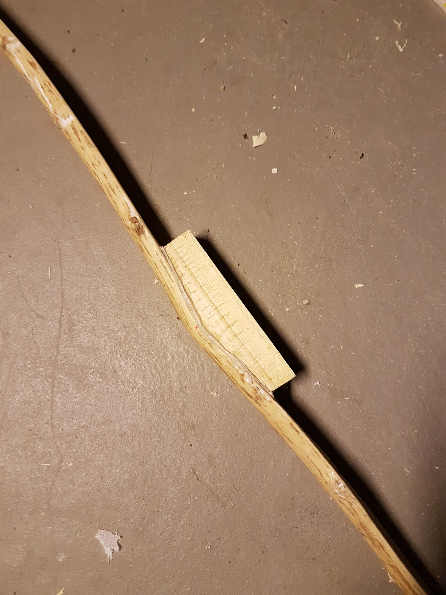

Bei mir stand als nächstes ein temporärer Griff auf dem Programm. Sollte der Bogen halten, bekommt er einen schönen Griff aus mehreren lagen. Da ich wie immer kaum Zeit hatte, wollte ich mir das anpassen der Stücke sparen und die Teile mit einer epoxie sägemehl Mischung verkleben um die Spalte zu füllen.
Also Griff auf ein Kantholz aufgezeichnet und ausgesägt. Da ich schon gekehrt hatte und mir das aussortieren von Mehl und Spänen zu mühselig war, habe ich einfach vier Blatt Küchenpapier mit warmen epoxie getränkt und das ganze verklebt ;D hat funktioniert, temporärer Griff hält.
