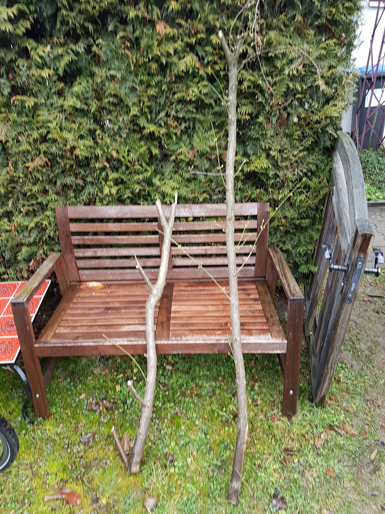

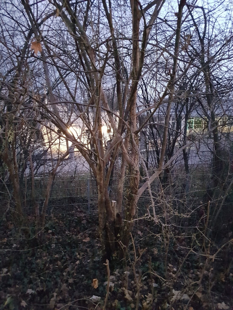

Nachdem jetzt so viele beim Turnier mitmachen, hat's mich dann doch gepackt. Obwohl ich eigentlich gerade überhaupt keine Zeit habe (bin vor 7 Wochen zum zweiten mal Vater geworden und mit einer 2 jährigen und einem Säugling gibt's dann doch immer was zu tun) will ich es dennoch versuchen und habe heute die letzten Sonnenstrahlen genutzt um die Kornelkirsche bei uns an der Kita zu fällen an der ich jeden Tag vorbei laufe.
Morgen finde ich hoffentlich die Zeit um ihn runter zu arbeiten. Dann gibt's auch schönere Bilder.

Ich finde dein zweites Habitatbild stimmungsvoll. Mach den Bogen "einfach" genau so schön und "gut is."

Wie lässt sich Kornelkirsche eigentlich biegen? Neumi du hast mal geschrieben das du es bei einem Bogen gemacht hast und es gut funktioniert hat. Ist da nichts mehr zurück gekrochen mit der Zeit?
- Beiträge: 6612
- Hat gedankt: 262 Mal
- Hat Dank erhalten: 352 Mal
Re: Saplingbow 12 fka Kornelkirsche
Kornelkirsche hab ich noch nicht fertig gebaut, aber tatsächlich gebogen. Das Stück liegt seitdem und hat sich nicht sichtlich verändert.
Ich hoffe nur, dass dein holz nicht reißt. Bei der hohen holzdichte passiert das fast zwangsläufig. Ich hab im Keller einen dünnen Stamm mit Rinde drauf, der so pimaldaumen nach 1,5 Jahren angefangen hat zu reißen.
Hier noch die Beweisfotos: Das alte Foto ist vom 17.01.17. Ich hab das Stück mal an genau die gleiche Stelle gelegt

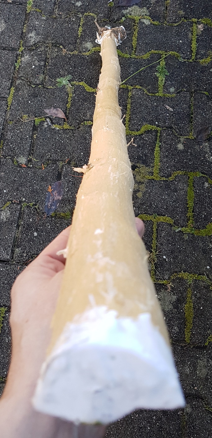

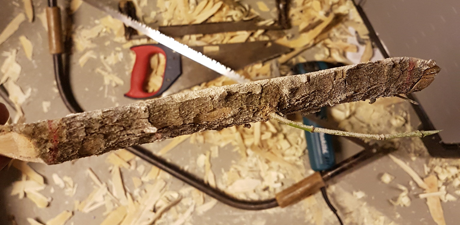

Die Große hat kurzfristig bei den Großeltern übernachtet, also konnte ich noch ein bisschen in die Werkstatt.
Ja was soll ich sagen, Kornelkirsche ist halt schon was anderes
20 cm hab ich mit der Stichsäge gemacht, die ist neu, hat 720 Watt und ich weiß jetzt wie es klingt wenn Maschinen weinen.
Nach einer guten Stunde war der Mark Kanal endlich frei gelegt, was aber zu einem Großteil an dem starken Drehwuchs gelegen hat. Ich musste ziemlich vorsichtig arbeiten und ständig die Richtung mit dem Ziehmesser ändern dass es nicht zu tief einreist. Morgen muss ich den Kandidaten gleich gut festzurren, bei dem Drehwuchs will der sich garantiert verdrehen.
Der Reflex hat mehr oder weniger direkt zugenommen, worüber ich jetzt nicht unglücklich bin.
Ich hatte 2 komische Stellen im Holz, von der Färbung her wie der Kern. Geschält habe ich ihn dann noch und nun steht er gut an den Enden versiegelt draußen im Kalten.
Über den Rücken gemessen ist er 158cm, etwas kurz, ich will ihn aber im Griff deflex biegen und einen r/d mit geflippten Enden bauen.
Mal sehen ob's was wird

Ich hoffe das er sich nur konvex zieht und nicht reißt. Im ganzen Stamm können die Spannungen halt nirgends hin. Ich hatte auch mal eine Schlehe die nach über einem Jahr in der Rinde gerissen ist.
- Beiträge: 6612
Moin, Du solltest noch die Aststellen versiegeln, voraussichtlich wird hier das Holz zuerst reißen. Auf dem Rücken und am Bauch.
