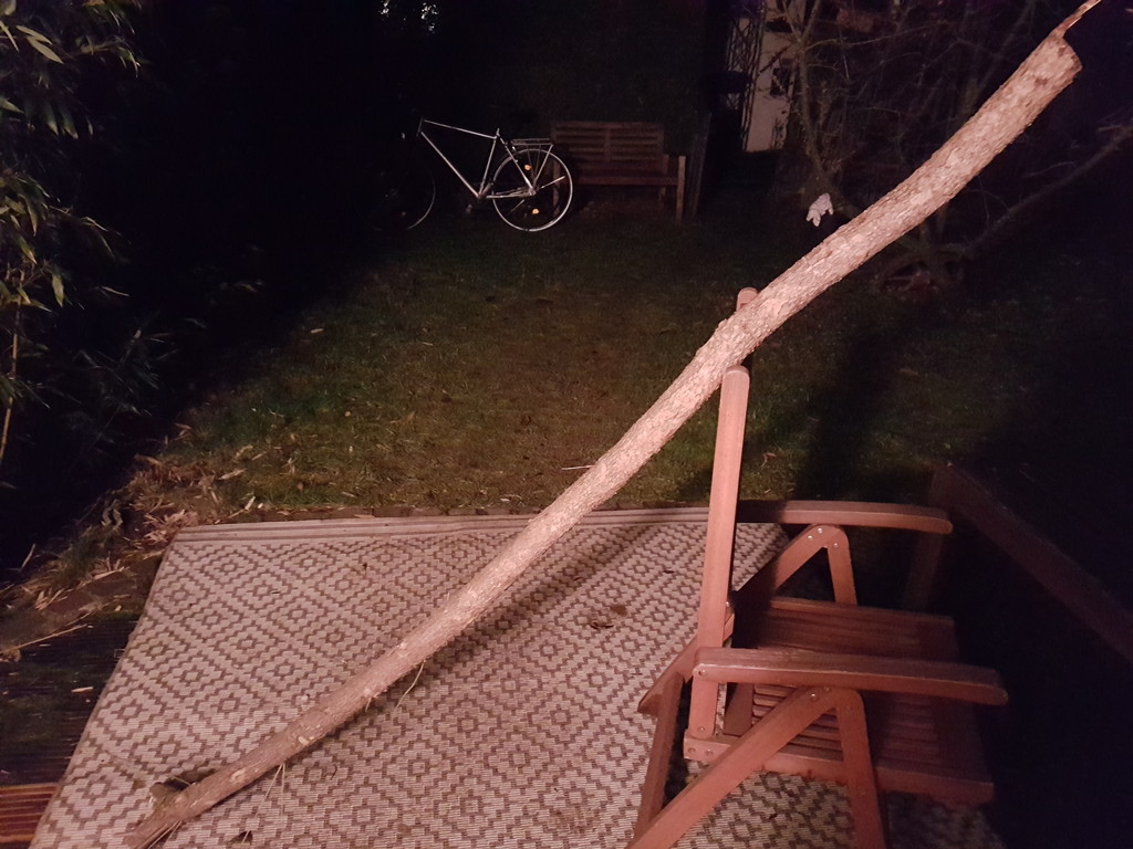

Nachdem jetzt so viele beim Turnier mitmachen, hat's mich dann doch gepackt. Obwohl ich eigentlich gerade überhaupt keine Zeit habe (bin vor 7 Wochen zum zweiten mal Vater geworden und mit einer 2 jährigen und einem Säugling gibt's dann doch immer was zu tun) will ich es dennoch versuchen und habe heute die letzten Sonnenstrahlen genutzt um die Kornelkirsche bei uns an der Kita zu fällen an der ich jeden Tag vorbei laufe.
Morgen finde ich hoffentlich die Zeit um ihn runter zu arbeiten. Dann gibt's auch schönere Bilder.

und ab
und ab
Ich werde ihn wohl an dem Knick absägen. Dann ist er zwar etwas kurz aber dafür ist der reflex dann gleichmäßig

Neumi hat geschrieben: ↑05.01.2020, 13:17 Ich hoffe nur, dass dein holz nicht reißt. Bei der hohen holzdichte passiert das fast zwangsläufig. Ich hab im Keller einen dünnen Stamm mit Rinde drauf, der so pimaldaumen nach 1,5 Jahren angefangen hat zu reißen.
Ich hoffe das er sich nur konvex zieht und nicht reißt. Im ganzen Stamm können die Spannungen halt nirgends hin. Ich hatte auch mal eine Schlehe die nach über einem Jahr in der Rinde gerissen ist.
