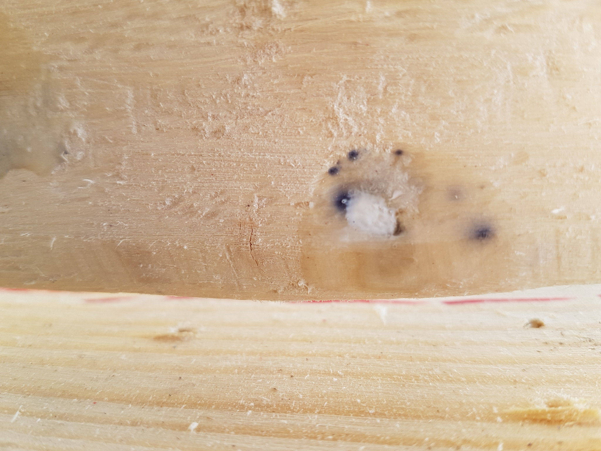

Neumi hat geschrieben: 06.01.2020, 10:49 Moin, Du solltest noch die Aststellen versiegeln, voraussichtlich wird hier das Holz zuerst reißen. Auf dem Rücken und am Bauch.
Danke, daran habe ich nicht gedacht, werde ich nachher machen.

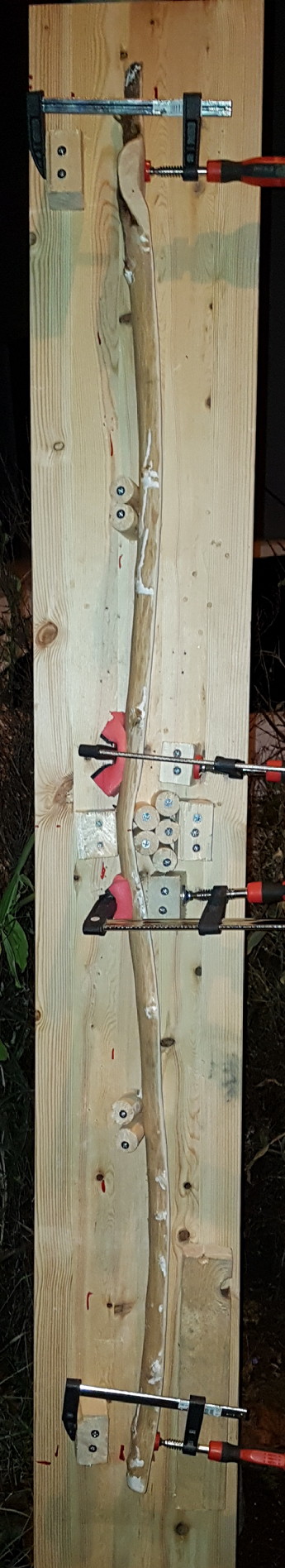

Bei mir ging es dann auch weiter.
Mit der Rotorraspel auf winkelschleifer und Bohrmaschine habe ich die wurfarme ausgehöhlt, den fetten Ast am Tip bearbeitet und den Griffbereich runter gearbeitet. Ging super schnell und vor allem die raspel auf der Bohrmaschine lässt sich sehr gut kontrollieren.
Den Rohling habe ich anschließend auf einem Brett deflex im Griff und reflex in den Wurfarmen eingespannt.
Ich werde bei Gelegenheit noch ein paar Hölzchen an den Wurfarmen entlang hinschrauben um sie richtig fest zu klemmen.

Ich habe die Wurfarme ein bisschen dünner gemacht da an einem noch ein Schnitt vom Ziehmesser war, den ich übersehen hatte. Neu einspannen wollte ich ihn sowieso nochmal, da mir die biegung im Griff noch nicht gefallen hat.
Hier sieht man ganz gut den Drehwuchs, mal sehen ob der noch Probleme macht.
Aktuell steht er noch draußen.

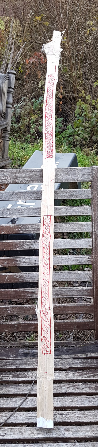

Am Sonntag hatte ich den Rohling nochmal neu eingespannt, da die Klötze nicht stabil genug befestigt waren. Bei der Gelegenheit habe ich gleich noch etwas Holz runter genommen.
Wandstärke am Rücken ist noch ein guter cm
Warum auch immer habe ich dann viel zu viel Deflex eingebogen. Selbst wenn ich den eingetrockneten Reflex der Wurfarme vergessen hatte, ist es immer noch zu viel ::)

Ende vom Lied sind 2 Risse im Griff, die aktuell aber noch nicht dramatisch sind.
Eine andere Stelle die ich beim versiegeln übersehen hatte ist leicht gerissen, ist aber bisher auch kein Problem.
Beide Risse habe ich versiegelt.

Ich habe das Stück für den Griff grob her gerichtet.
Da es noch ziemlich grün ist, habe ich es eingespannt und der biegung des Bogens angepasst.
