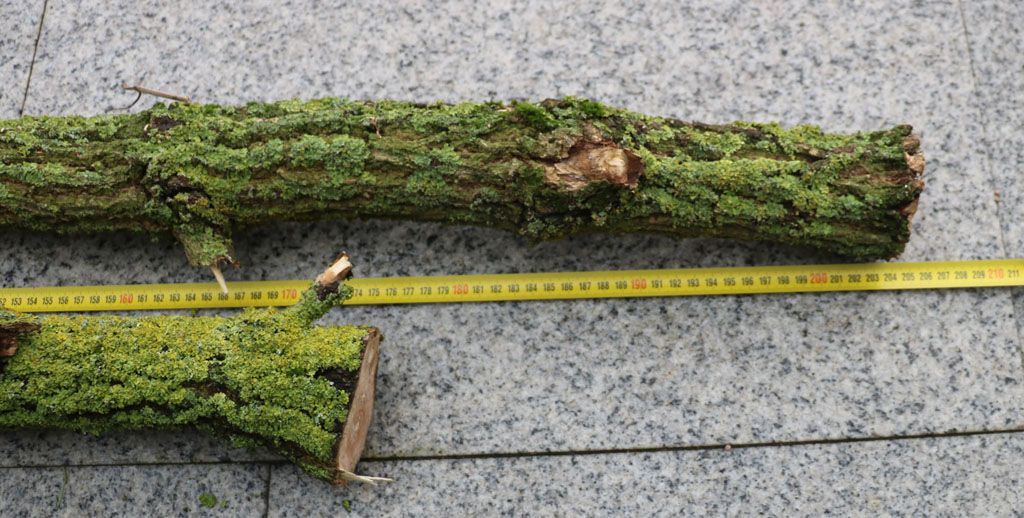

Zweige oder Blätter habe ich mir gepart, sollte klar sein, das es Holunder ist!
Holunder 2 vor der Entnahme
Holunder 2 nach dem ersten Schnitt, hängt noch neben der Schnittstelle
Holunder 1 und Holunder 2
Holunder 1 ist der Längere

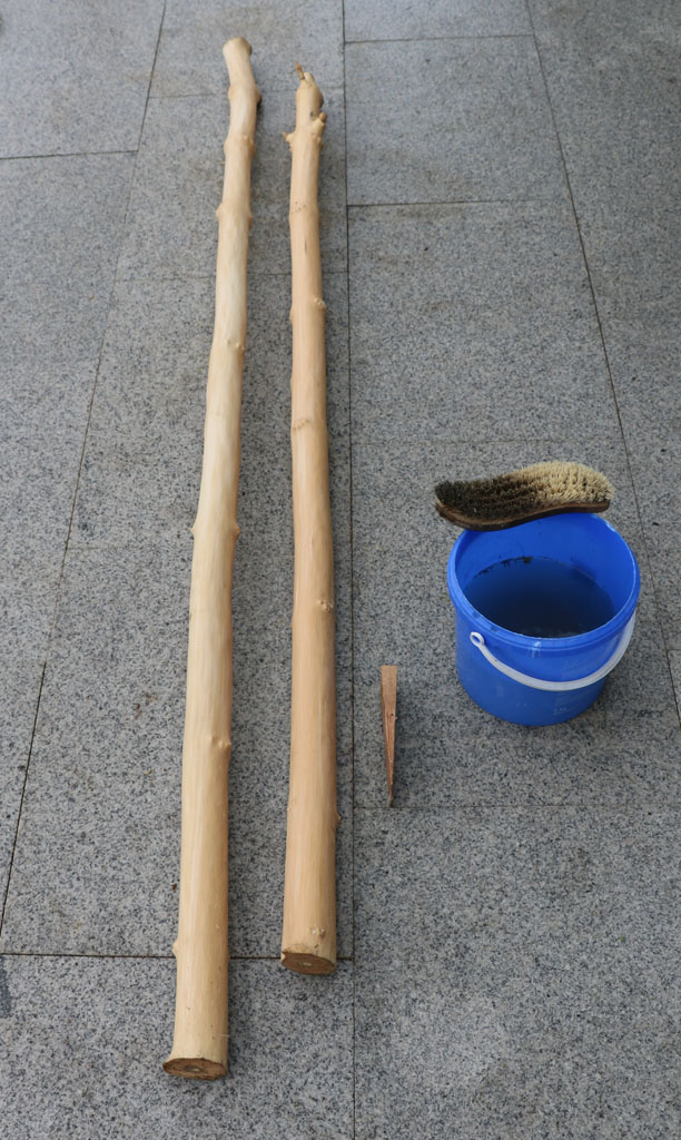

Ich habe sie mit einem Hartholzkeil entrindet um den Rücken nicht zu verletzten und den restlichen
Bast mit heißen Wasser abgebürsten.
Ohne Schale
Ohne Schale

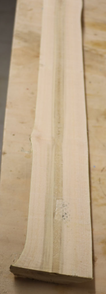

Moin und frohes Neues,
hast du mal ein Bild von den Stirnseiten? Ich meine, bei einem der Staves eine bräunliche Verfärbung im den Markanal herum zu sehen. Ich hatte mal ein paar Holunder-Staves damit und die haben nicht mal den Bodentiller überlebt ohne auf ganzer Länge zu knittern.

Rotzeklotz
Beiträge: 1780
Re: Samplingbow 11, Burgunder12, 2x Holunder
Beitrag von Rotzeklotz »
Auf den Bildern von den beiden Staves nebeneinander, jeweils beim linken Stave.

Ja, sah ähnlich aus, soweit ich das von den Bildern beurteilen kann. Ich will dich aber gar nicht entmutigen, die zwei gescheiterten Versuche, die ich mit solchen Stücken gemacht habe, reichen nicht aus, um da jetzt irgendwas Allgemeingültiges abzuleiten. Wenn du verschiedene Sachen ausprobieren willst, würde ich lediglich die anspruchsvollere Variante hinsichtlich Design und Zuggewicht mit dem anderen Stave angehen ;)

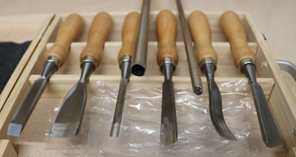

Gestern durfte das Holz in die Werkstatt. 16 °C, 65% Luftfeuchte.
Den längeren der 3 habe ich dann noch etwas runter gearbeitet und das Innenleben entfernt.
Leider war da soviel Gamel dabei, das dieser aus dem Rennen ist.
Die anderen beiden habe ich heute dünner gemacht und auch an der Bootsform gearbeitet.
Der linke ist raus.
Der linke ist raus.

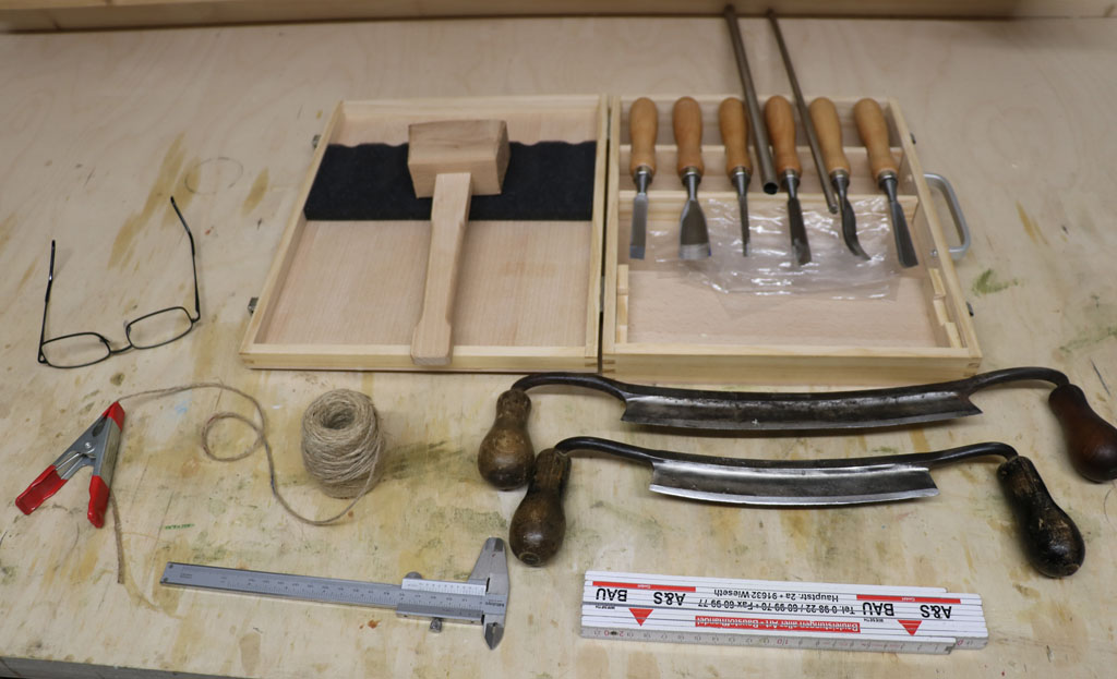

Das meiste Holz habe ich mit der Edelstahlröhre entfernt. Die eine Seite ist messerscharf geschliffen.
mit der anderen Seite konnte ich feine Spähne heraus schaben.
Die Beitel waren auch sehr nützlich.
Werkzeug
Werkzeug

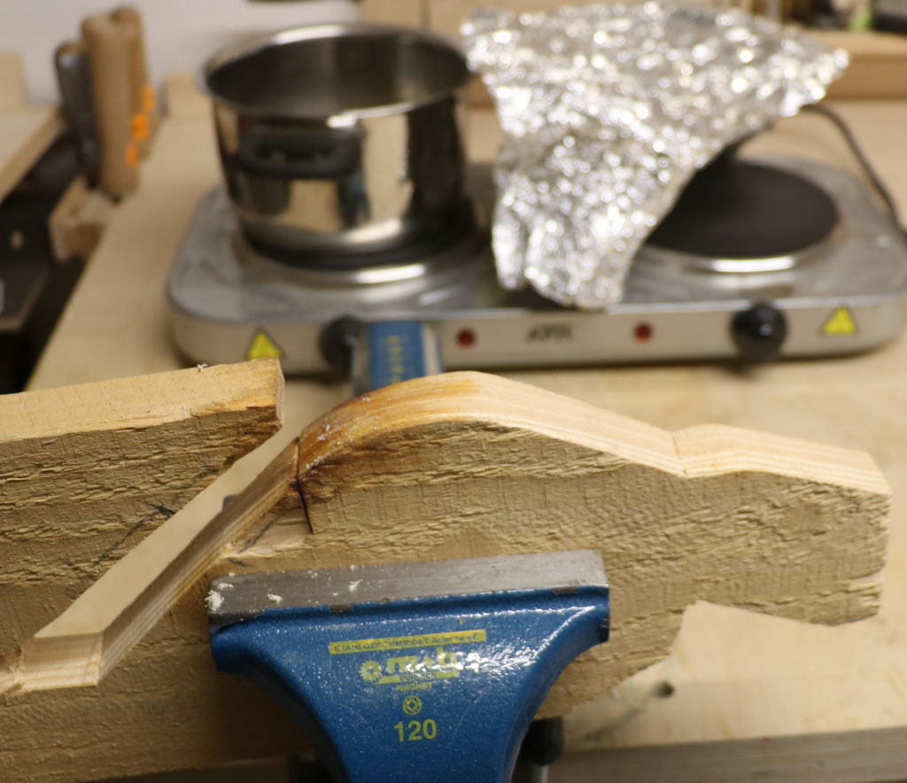

Heute wurde an einem der Halbstämme ein Recurve reingedämpft. Der Recurve auf der anderen Seite
ist von der Natur gemacht.
Vor dem Dämpfen
Vor dem Dämpfen
Nach dem Biegen
Nach dem Biegen
Dampfmaschine und Biegeform
Natur- Recurve
Natur- Recurve
Beide Rohlinge sind wieder leicht reflex zum weiter Trocknen auf einen Balken gespannt.

Danke fürs Zeigen der Bleistiftgizmos. Die find ich pfiffig. Und schön, dass du dem Naturrecurve auf der anderen Seite noch ein Brüderchen spendierst. Das wird hoffentlich ein schicker Bogen! :)

Das mit deiner Brille als Wekzeug find ich lustig, so hab ich das noch gar nicht gesehen. Ansonsten schöne Auswahl an Beitel.

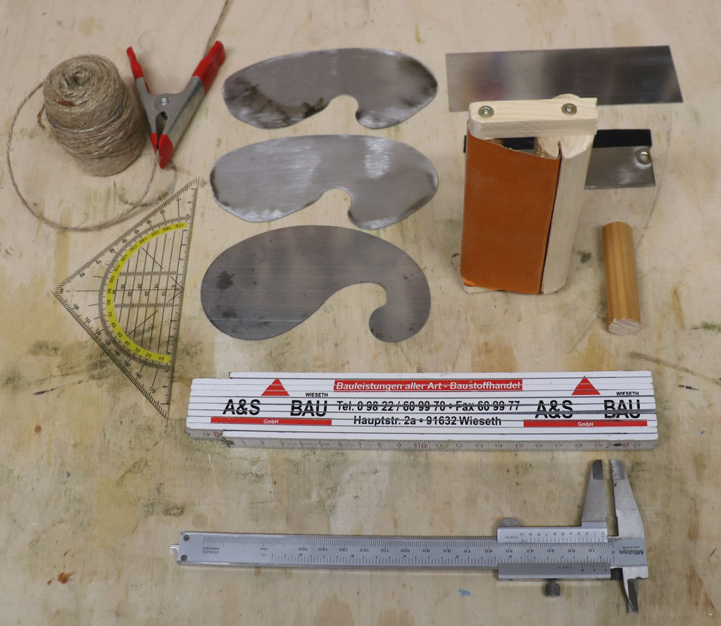

Dann möchte ich vollständigkeitshalber noch ein paar Werkzeuge zeigen.
Der Schleifpapier- Halter ist heute erst entstanden.
Damit will ich die Kehlen feinschleifen.
Ein paar der Ziehkingen sind auch Eigenbau.
