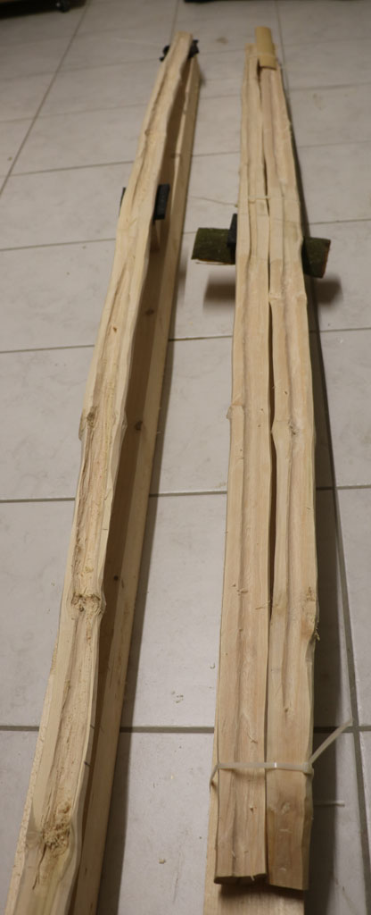

ich habe mich für zwei Holunder- Sampling entschieden. Zweige oder Blätter habe ich mir gepart, sollte klar sein, das es Holunder ist!
Ich habe sie mit einem Hartholzkeil entrindet um den Rücken nicht zu verletzten und den restlichen
Bast mit heißen Wasser abgebürsten. Beide habe ich mit der Bandsäge geteilt, die Rücken-Seite mit Hartöl geölt und die Enden mit Holzleim versiegelt.
Ich versuche damit, das der Rücken nicht zu schnell austrocknet.
Von Holunder 1 gibt es nur einen Stave, diesen habe ich reflex auf ein Kantholz gespannt.
Von Holunder 2 gibt es zwei Stave, diese liegen unaufgespannt zum Trocknen neben dem Holunder 1
oberhalb der Autogarage. Dort ist es trocken und nicht zu warm!
Jetzt heißt es warten!

hast du mal ein Bild von den Stirnseiten? Ich meine, bei einem der Staves eine bräunliche Verfärbung im den Markanal herum zu sehen. Ich hatte mal ein paar Holunder-Staves damit und die haben nicht mal den Bodentiller überlebt ohne auf ganzer Länge zu knittern.

Auf den Bildern von den beiden Staves nebeneinander, jeweils beim linken Stave.

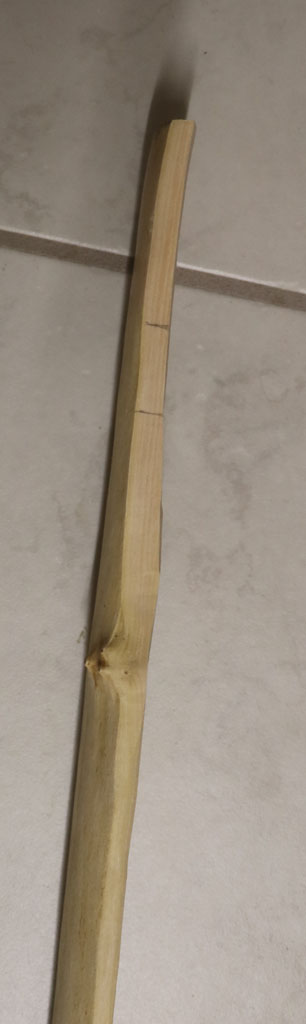

Ich habe von dem abgesägten Gegenstück Fotos gemacht.

Ja, sah ähnlich aus, soweit ich das von den Bildern beurteilen kann. Ich will dich aber gar nicht entmutigen, die zwei gescheiterten Versuche, die ich mit solchen Stücken gemacht habe, reichen nicht aus, um da jetzt irgendwas Allgemeingültiges abzuleiten. Wenn du verschiedene Sachen ausprobieren willst, würde ich lediglich die anspruchsvollere Variante hinsichtlich Design und Zuggewicht mit dem anderen Stave angehen

Gestern durfte das Holz in die Werkstatt. 16 °C, 65% Luftfeuchte.
Den längeren der 3 habe ich dann noch etwas runter gearbeitet und das Innenleben entfernt.
Leider war da soviel Gamel dabei, das dieser aus dem Rennen ist.
Die anderen beiden habe ich heute dünner gemacht und auch an der Bootsform gearbeitet. Das meiste Holz habe ich mit der Edelstahlröhre entfernt. Die eine Seite ist messerscharf geschliffen.
mit der anderen Seite konnte ich feine Spähne heraus schaben.
Die Beitel waren auch sehr nützlich.

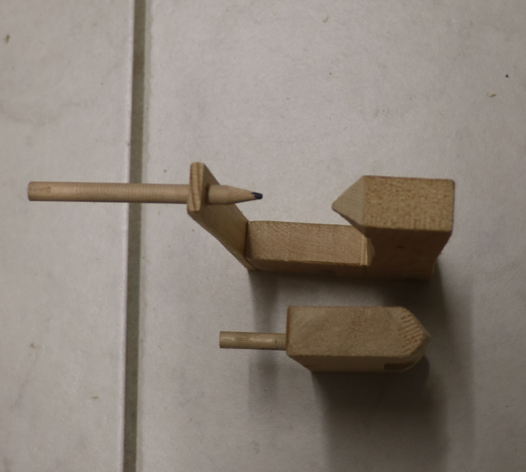

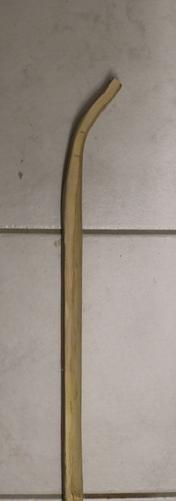

Außerdem gibt es jetzt zwei Hilf- Werkzeuge die mir beim Tillern helfen sollen. Heute wurde an einem der Halbstämme ein Recurve reingedämpft. Der Recurve auf der anderen Seite
ist von der Natur gemacht. Beide Rohlinge sind wieder leicht reflex zum weiter Trocknen auf einen Balken gespannt.

Danke fürs Zeigen der Bleistiftgizmos. Die find ich pfiffig. Und schön, dass du dem Naturrecurve auf der anderen Seite noch ein Brüderchen spendierst. Das wird hoffentlich ein schicker Bogen!

@Mühle: die Brille habe ich da unbewusst hingelegt. Ohne Linsen geht halt gar nix mehr. Die Brille ärgert mich erst beim Tillern, da sie auf die Entfernung stört und beim Bearbeiten wieder gebraucht wird. Sprich: Brille auf- Brille runter.
Heute habe ich die Rohlinge nochmal mit dem Wachs behandelt. Und danach wieder aufgespannt. Dann möchte ich vollständigkeitshalber noch ein paar Werkzeuge zeigen. Der Schleifpapier- Halter ist heute erst entstanden.
Damit will ich die Kehlen feinschleifen.
Ein paar der Ziehkingen sind auch Eigenbau.

Der Rohling mit den gebogenen Enden hatte gestern 822g und heute 812g.
Der gerade Rohling hatte gestern 755g und heute 744g.
Die beiden sind zum weiter trocknen in den Anschlußraum gezogen.
