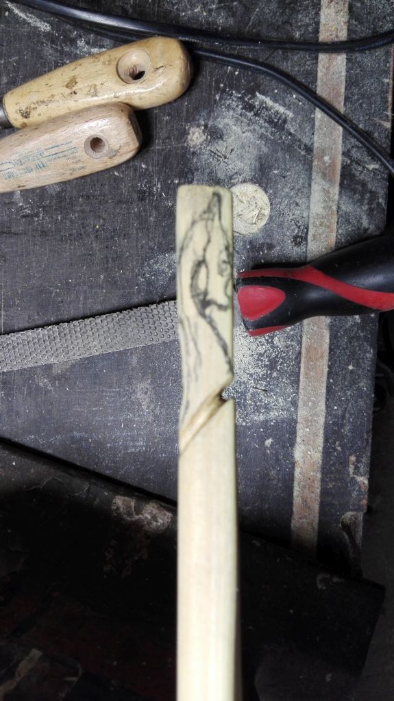

Ob das ein Problem ist oder nicht kann der nur der Knacks beantworten. Ich halte das Risiko halt fuer voellig unnoetig. Wenn du schon seitlich Nockkerben hast, brauchst obenauf keine mehr und umgekehrt.
- Hieronymus
- Beiträge: 3572
- Hat gedankt: 33 Mal
- Hat Dank erhalten: 186 Mal
Re: Saplingbow 10, Hieronymus Paffe/Schlehe/Ulme
Hast ja recht
Habe nicht darüber nachgedacht, als ich die Nocken gemacht habe. Sonst habe ich immer Hornoverlays und deshalb hatte ich das nicht auf dem Schirm.

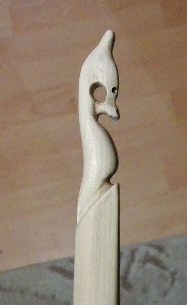

Kleines Update:
BergUlme
Heute war die untere Nocke dran. Ich bin froh , dass ich die nochmals hinbekommen habe
So nun geht zum Finish bzw. zum Feinschliff. Zum Schluss gibt es ein kleine Wicklung vor den Nocken zur Sicherheit.
BergUlme
Echt tolles Seepferdchen.
Aber das du den Rückenring so tief abrasiert hast verstehe ich nicht.
Also erklärt hast du es ja... Aber das wäre mir wie fatz schon schrieb ein völlig unnötiges Risiko.

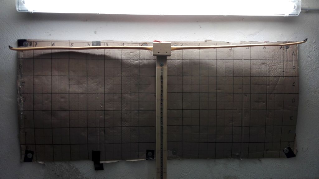

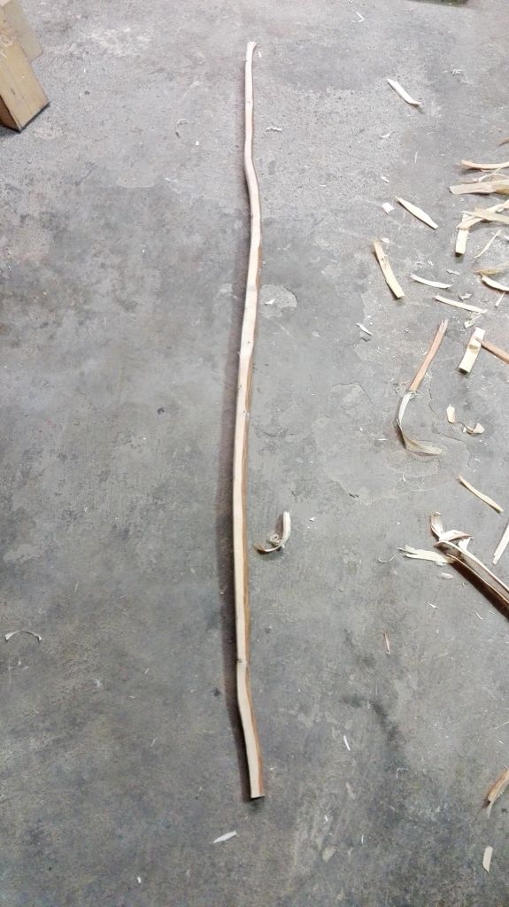

Der obere Wurfarm hatte ein natürlich geflipptes Ende und so habe ich den unteren auch geflippt.Da der Stave am oberen Wurfarm eine relativ starke reflex deflex Welle drin hatte und die beim Tillern sich noch verstärkte(besonders die deflexe Welle), hatte ich mich entschlossen die raus zu biegen. Nun beim Tillern kam sie nochmal zum Vorschein, was zu erwarten war, sodass ich mich entschieden habe das Zuggewicht zu verringern und den Bauch zu mit der HP/Öl zu rösten und den Stave wieder zu richten. Im unteren Wurfarm hatte ich so 25 cm vor dem Tip auch eine deflex/reflex Welle, so dass die Wurfarmenden steifer gehalten wurde als normal, um gleiche Wurfarme zu bekommen. Der Tiller ist nicht 100%, aber die Wellen kommen nun kaum wieder ,der Bogen schießt top und durch das Rösten ist er gar nicht mal so langsam. Das Zuggewicht liegt nun bei 33#@28'' ... ist nicht der Börner , aber im Rahmen
So nun die Bilder: Ps.: ich habe mir eine neue Zuggewicht Waage zugelegt, weil ich meiner alten nicht mehr glauben wollte. Die hatte immer wieder 5# und mehr Sprünge drin und 2. geht die neue bis 110 #. Was soll ich euch sagen...siehe da 10# misst die neue mehr. Nun weiß ich nicht, ab wann die alte Waage nicht mehr richtig funktionierte und muss wohl alle Bögen mal nach messen
