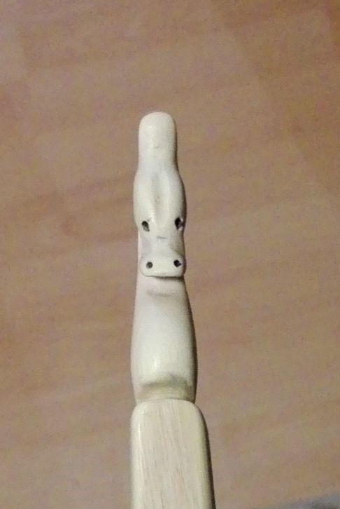

Kleines Update:
Schlehe/Schwarzdorn
Nun konnte ich die Schlehe doch fertig stellen. Leider komme ich jetzt erst dazu die Bilder hier einzustellen.

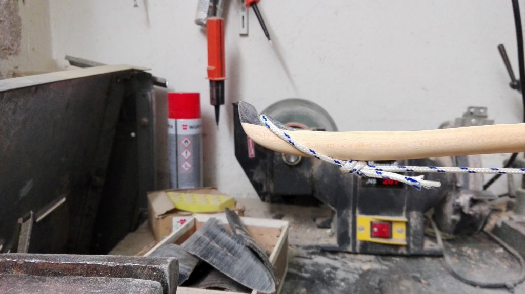

Der obere Wurfarm hatte ein natürlich geflipptes Ende und so habe ich den unteren auch geflippt.Da der Stave am oberen Wurfarm eine relativ starke reflex deflex Welle drin hatte und die beim Tillern sich noch verstärkte(besonders die deflexe Welle), hatte ich mich entschlossen die raus zu biegen. Nun beim Tillern kam sie nochmal zum Vorschein, was zu erwarten war, sodass ich mich entschieden habe das Zuggewicht zu verringern und den Bauch zu mit der HP/Öl zu rösten und den Stave wieder zu richten. Im unteren Wurfarm hatte ich so 25 cm vor dem Tip auch eine deflex/reflex Welle, so dass die Wurfarmenden steifer gehalten wurde als normal, um gleiche Wurfarme zu bekommen. Der Tiller ist nicht 100%, aber die Wellen kommen nun kaum wieder ,der Bogen schießt top und durch das Rösten ist er gar nicht mal so langsam. Das Zuggewicht liegt nun bei 33#@28'' ... ist nicht der Börner , aber im Rahmen ;)
So nun die Bilder:
Das geflippte Ende mit Büffelhorn

nach den ersten Tiller Durchgänge

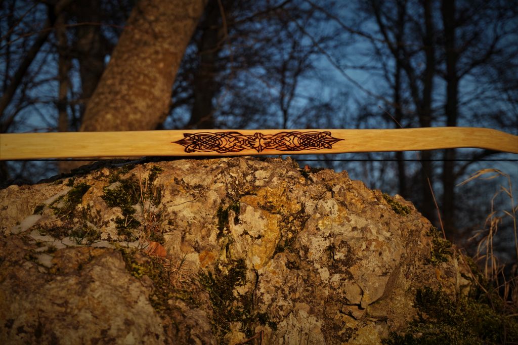

So hier geht's zur Päsi ;) http://www.fletchers-corner.de/viewtopi ... 04#p550404
ich habe die Ulme mit meiner neuen Waage gemessen und siehe da die Ulme hat 10# mehr also 55#.
Die Bilder habe ich an zwei verschiedenen Tagen gemacht. Anfang der Woche hat ich die Perfekte Abendsonne auf unserer Burg.
Die Schlehe habe ich heute in einer Höhle fotografiert.

Schöne Fotos, schöne Bögen, vor allem die Ulme gefällt mir sehr gut. Biegt sehr gefällig und die Nocken sind mal was anderes.
TorstenT
Beiträge: 797
Re: Saplingbow 10, Hieronymus Paffe/Schlehe/Ulme
Beitrag von TorstenT »
Wow! Dein „Weißer Drache“ ist ein Traum-Bogen geworden! Genau mein Ding, mit seinen verschnitzten Nocken!
Die Schwarze Seele II ist auch super geworden, aber nicht so apart, wie Albus Draco.
Großer Respekt!

Du hast nicht zufällig noch eine Detailaufnahme von der Mitte deiner Ulme? Die Verzierung sieht echt top aus.
LG Verena
Beiträge: 3599
Hat gedankt: 35 Mal
Hat Dank erhalten: 198 Mal
reni.n hat geschrieben:Du hast nicht zufällig noch eine Detailaufnahme von der Mitte deiner Ulme? Die Verzierung sieht echt top aus.
Doch habe ich. Ich hatte mal wieder ca. 16 -20 Bilder pro Bogen gemacht und habe versucht mit 10 Bilder auszukommen. Ich will euch ja nicht nerven mit zu viel Bilder ;)
