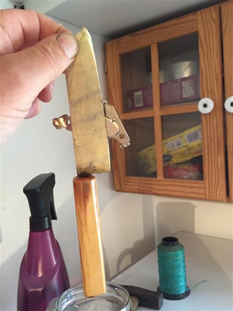

In Arbeit, echt ziemlich klein, der Griff ist 10cm, Olivenholz:

Bausch & Bogen

Sorry, die kleine Größe hätt ich erwähnen sollen ;D

Wie hast Du den Schlitz gemacht? Ich habs etwas großzügiger gebohrt, die letzten mm aufgesägt und dann mit ner Fakezwinge/Abschlussplatte versteckt :P
Das Blechdingens an der Klinge ist nur dafür, damit die Klinge nicht ins Glas plumpst, richtig?

Die Größe passt schon, kann man halt keine Wassermelone mit zerteilen ;D
Kein Schlitz, Loch (oder meintest Du das auch ??? ), vorgebohrt (3 Löcher 1.5mm) und dann die Angel glühend reingesteckt und eingebrannt, Klinge mit nassem Schwamm geschützt. Ich hatte überlegt, noch eine Zwinge zu benutzten, aber habe es dann gelassen.
Das Blechteil ist ein Magnet zum fixieren, genau.

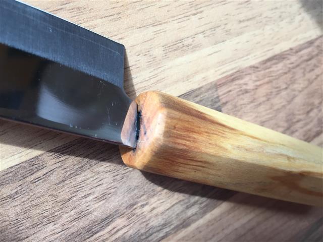

Friese hat geschrieben:oder meintest Du das auch ???
Jupp, genau das war gemeint, mir fällt nur kein Wort für "Loch mit rechteckigem Querschnitt" ein, aber Du hast recht, Schlitz ist es nicht :D
Einbrennen hab ich noch nie probiert, sieht man das doll? Ich hoffe, Du zeigst es in der Präsi ;)

Friese

Moin,
ein Bild hier, der Rest im allgemeinen Messer Präsi Tröt.
Bisschen geschwärzt ist es schon.
