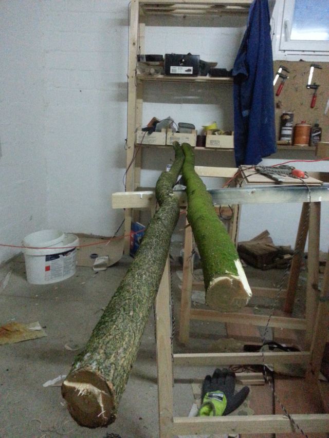

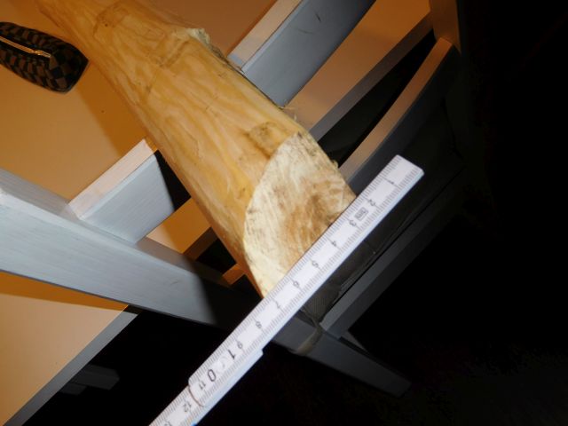

So habe auch mal zeit gefunden anzufangen.
Ich habe mir eine Eberesche, Holler und zwei mir neue Hölzer Flieder und Roter Hartriegel besorgt,
die nun ein Bogen werden sollen (wenn sie wollen). ;D
Ich habe noch nicht genau gemssen die genauen Angaben kommen noch.
Erstmal Bilder
Mal schauen ob was draus wird
Links Holler rechts Eberesche
mein Spürhund
mein Spürhund

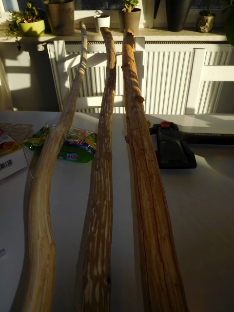

Roterhartriegel
bauch ansicht
bauch ansicht
beide nackig
beide nackig
liks flieder rechts Hartriegel
Braucht es einen Grund jemanden zu helfen?
Doyle
Beiträge: 164
Registriert: 25.01.2011, 14:10
Re: Saplingbow8 Doyle
Beitrag von Doyle »

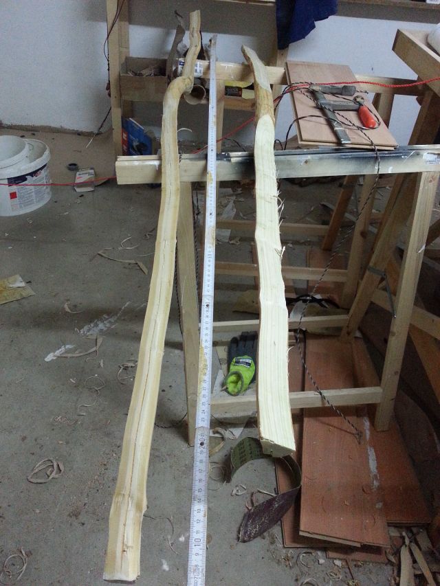

So die vier kandidaten sind nun bis zur mitte runter gearbeitet.
Den breiten Verlauf werde ich später machen.
den Holler und die Eberesche habe ich gleich ins Wohnzimmer geholt und neben den Ofen gestellt.
Die sollten das abkönnen.
der Flieder und Hrtriegel dürfen etwas entspanter Wasser lassen.

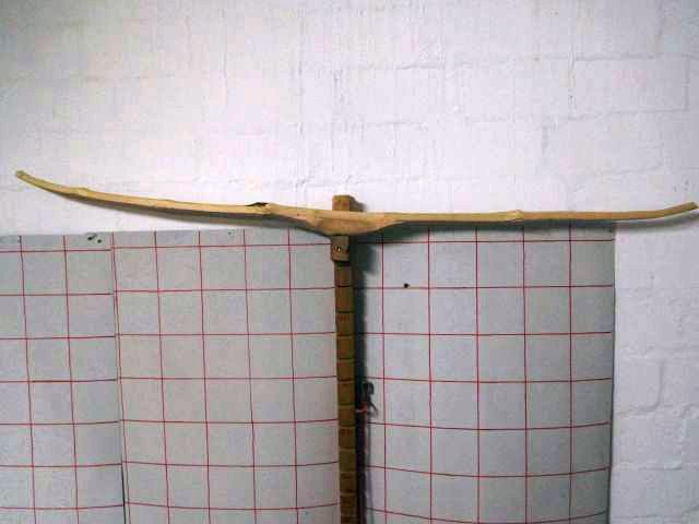

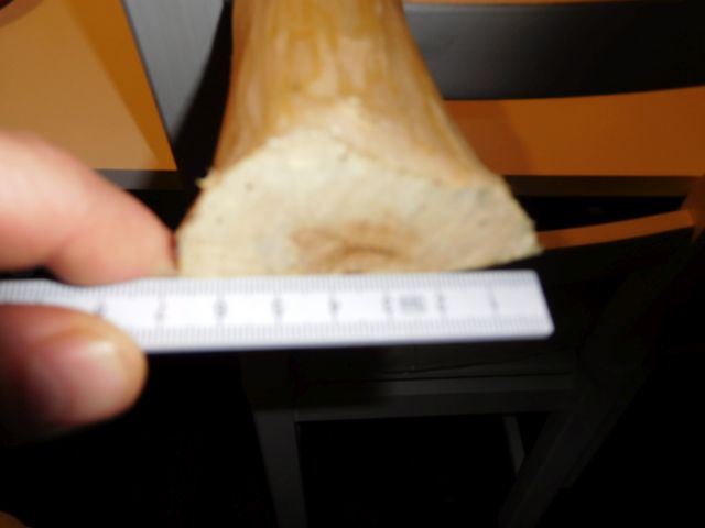

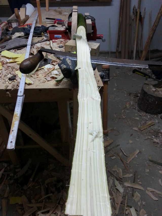

hatte ein bische Zeit was zu machen.
Ich habe den Holler ein bischen in Form gebracht.
Aktuelle länge 1,47m
Breiteste stelle 4cm auslaufend auf 2cm an den Tips
Dikentaper 1,5cm auf der gesamten Länge
Die Enden habe ich ein ganz kleines bische geflippt.
Werkzeug;
Säge, Ziehmesser, Schweifhobel, Raspel, Heisluftpistole, Zollstock
front
front
seitenansicht
seitenansicht
dikentaper
dikentaper
einzeichnen breite
einzeichnen breite
und oben sorry unscharf
durchmesser unten
durchmesser unten
einzeichnen der Mitte
Gesamtansicht
Gesamtansicht

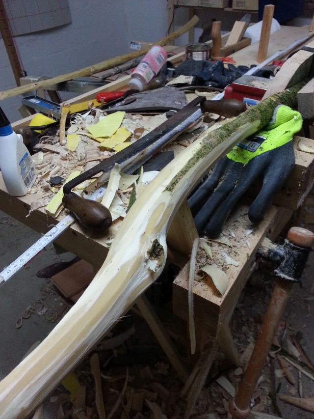

Was hast Du da für eine dunkle Stelle in dem Gnubbel über dem Griff?
Jörg
Doyle
Beiträge: 164
Beitrag von Doyle »
Faules Holz >:(
Das konnte man vorher nicht erkennen der Stamm sah noch frisch aus.
In den Wurfarmen sollte alles wegfallen und der Rest solte hoffentlich halten ::)
schönen Abend noch

man kann schön das gammel Holz erkennen (ist noch recht zäh)

Weiter gehts,
Flieder
Länge 1,80
Breite 3cm auslaufend auf 1cm
Griff 24cm inklusive Fadeout
Das Holz ist echt hart.
Leider ist der Griff beim trocknen gerissen.
Mal sehen wie den fülle.
Beim Bodentiller bigt sich der obere Wurfarm schon recht gut, nur der Untere will noch nicht so recht.
Die form ist auch nicht ganz so leicht finde ich.
Er hat sich zum Glück nicht verzogen.
grobes anzeichnen der Tips
Riss im Griff
Riss im Griff
