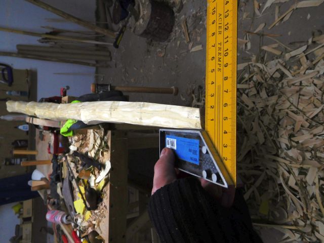

Na ja ein Wald ist es nicht ganz aber ein ganzer umrandeter Sportplatz.
Und da gibt es super Holler
Aktuelle länge 1,47m
Breiteste stelle 4cm auslaufend auf 2cm an den Tips
Dikentaper 1,5cm auf der gesamten Länge
Die Enden habe ich ein ganz kleines bische geflippt.

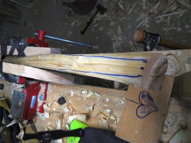

Griff 24cm inklusive Fadeout
Das Holz ist echt hart.
Leider ist der Griff beim trocknen gerissen.
Mal sehen wie den fülle.

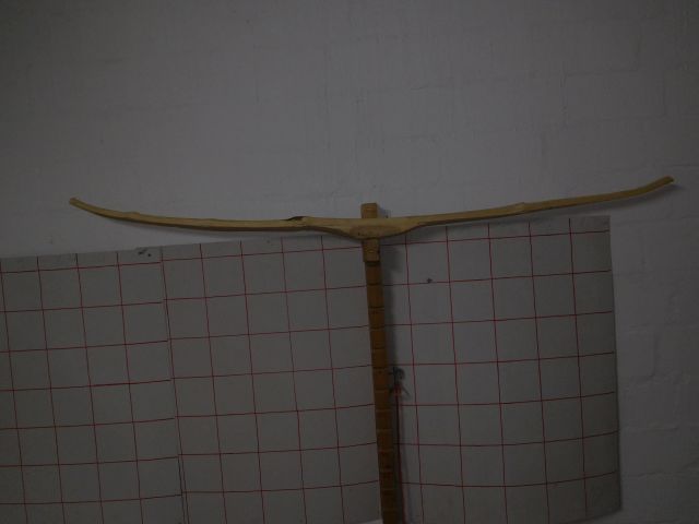

Beim Bodentiller bigt sich der obere Wurfarm schon recht gut, nur der Untere will noch nicht so recht.
Die form ist auch nicht ganz so leicht finde ich.

Da tut sich auch noch nicht viel im Bodentiller
Beim Tillern auf den rechten Wurfarm ( auf dem ersten Bild ) achten das der durch den Deflex nach dem Griff net einknickt
So n Riss lässt sich super mit eingefärbtem Epoxy farblich auffrischen
Edit: also auf den Flieder bezogen
