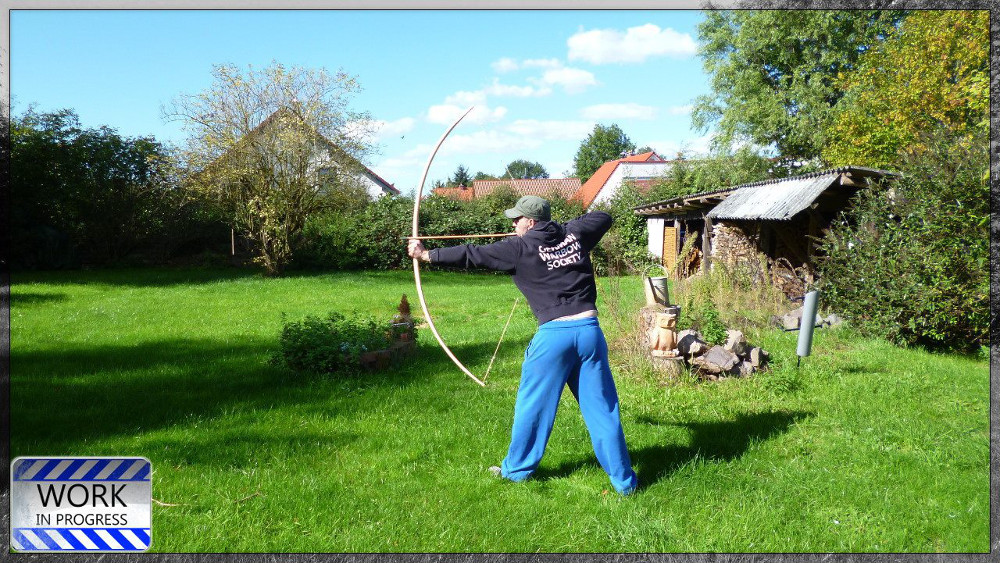

Hast du den Bogen bewusst auf 28" begrenzt, oder nur als Zuggewichtsangabe die 28Zoll gewählt?! Würde den Bogen gerne bei 30Zoll Auszug sehen.

Habe den jetzt nur bis 28 getillert. Ist da noch mehr drin?

Re: Langbogen Eibe 65#
Also bei dem sauberen Tiller hätte ich keinen Krampf die Eibe auf 30" rauszuziehen... Aber nix mehr dran rumkratzen, nur weiter ausziehen.Leo hat geschrieben:@blacksmith
Hier das Bild mit wahrscheinlich 30zoll Auszug (habe jetzt nicht gemessen
Hmmm, der Sehnenwinkel ist der gleiche...
...da geht noch was...
Das müsste bei 30" Auszug etwa so aussehen:

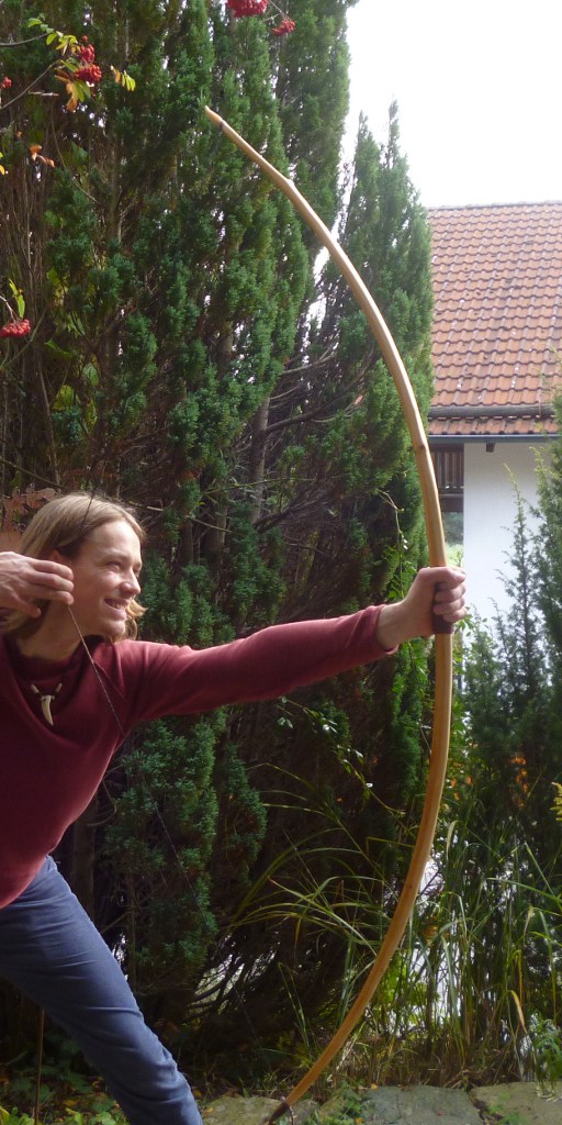

So in etwa? ( SRY für den dummen Gesichtsausdruck
PS. ich glaube, ich habe hier die Sehne etwas zu weit oben gegeriffen. Deswegen sieht das ganze etwas schief aus.
