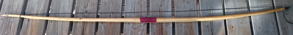

nachdem ich einige Zeit nicht im Lande war und mir meine Finger schon gejuckt haben, habe ich sobald ich wieder zuhause war diesen Bogen aus Eibe gebaut.
Länge: 183cm
Zuggewicht: 65Pfund
Auszug 28 Zoll
Gewicht: 585g
Finish: Danish Oil
Sehne: 12 Strang FastFlight
Nocken aus Büffelhorn

Sehr schön!
Sateless
Beiträge: 4183
Re: Langbogen Eibe 65#
Beitrag von Sateless »
Sieht gut aus! Die Hornaufsätze kann man vielleicht noch etwas kleiner bekommen, aber das ist Kritik auf hohem Niveau.

Hast du den Bogen bewusst auf 28" begrenzt, oder nur als Zuggewichtsangabe die 28Zoll gewählt?! Würde den Bogen gerne bei 30Zoll Auszug sehen. ;)
Beiträge: 10951
-schön, ist da ein Rohhautbacking auf dem Bogen ?

@blacksmith
Habe den jetzt nur bis 28 getillert. Ist da noch mehr drin?
@acker
Nein. Ist nur rein Eibe. Sieht vielleicht wegen dem öl so aus.

Leo hat geschrieben:@blacksmith
Also bei dem sauberen Tiller hätte ich keinen Krampf die Eibe auf 30" rauszuziehen... Aber nix mehr dran rumkratzen, nur weiter ausziehen. ;)
Ich finde den Bogen sehr ansprechend. Glückwunsch!
Die Nocken sind mächtig. Aber irgendie passen sie durchaus zum Bogen.
Beitrag von Baeumchenbieger »
Sehr schön und anmutig.
Du hast bei dem keine Jahresringe entfernt? Der Splint schaut so dick aus. Aber trotzdem ein schickes Teil und das Zuggewicht würde mir auch in den Kram passen. Wenn man sowas mit komplettem Splint bauen kann, dann versuch ich das mal an einem "Restestave". ;D

@baeumchenbieger
Ich habe 4 ringe splint abgenommen
Die Nocken auf dem Auszugsbild sind nicht die fertigen. Die habe ich dann noch etwas kleiner gefeilt, da sie mir da auch zu groß waren. Jetzr finde ich passen sie aber von der Größe. Auf den anderen Bildern sieht man wie groß sie jetzt sind.

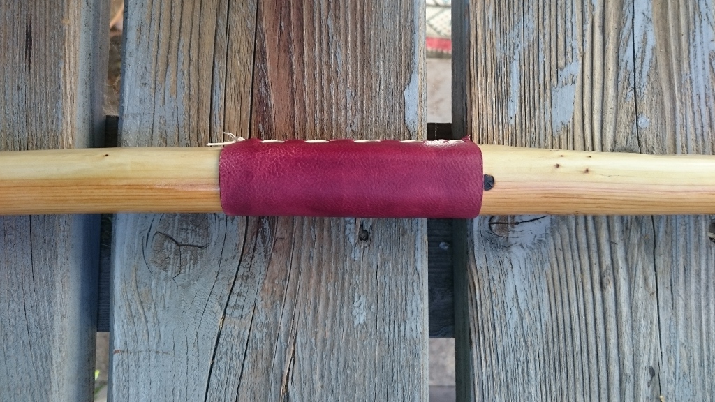

Hallo, toller Langbogen aus Eibe gefällt mir. Kannst du noch ein Bild von der Giffverschnürung zeigen.
Gruß Thomas
Beitrag von Leo »
Hier das Bild mit wahrscheinlich 30zoll Auszug (habe jetzt nicht gemessen ;D)
@schnabelkanne
Die Griffschnürung ist jetzt nichts besonderes und bestimmt ausbaufähig. Eher funktionell. :D
