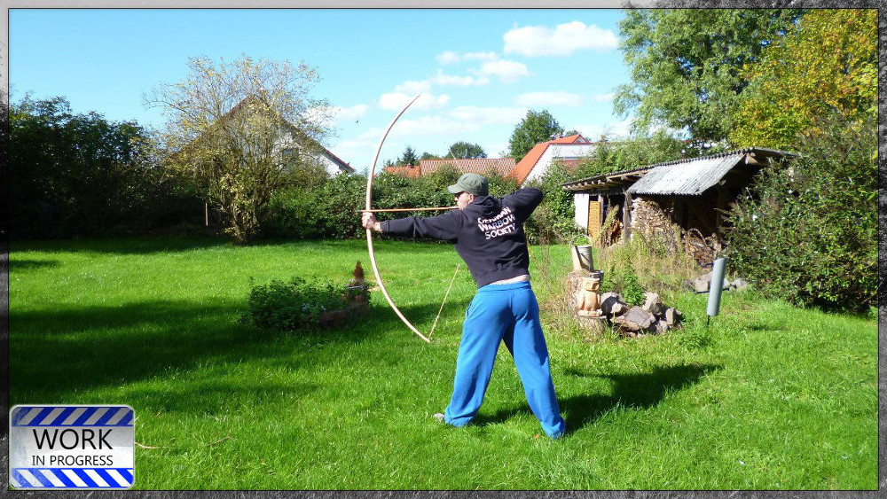

nachdem ich einige Zeit nicht im Lande war und mir meine Finger schon gejuckt haben, habe ich sobald ich wieder zuhause war diesen Bogen aus Eibe gebaut.
Länge: 183cm
Zuggewicht: 65Pfund
Auszug 28 Zoll
Gewicht: 585g
Finish: Danish Oil
Sehne: 12 Strang FastFlight
Nocken aus Büffelhorn

Sieht gut aus! Die Hornaufsätze kann man vielleicht noch etwas kleiner bekommen, aber das ist Kritik auf hohem Niveau.

Hast du den Bogen bewusst auf 28" begrenzt, oder nur als Zuggewichtsangabe die 28Zoll gewählt?! Würde den Bogen gerne bei 30Zoll Auszug sehen.

Re: Langbogen Eibe 65#
@blacksmith
Habe den jetzt nur bis 28 getillert. Ist da noch mehr drin?

Also bei dem sauberen Tiller hätte ich keinen Krampf die Eibe auf 30" rauszuziehen... Aber nix mehr dran rumkratzen, nur weiter ausziehen.Leo hat geschrieben:@blacksmith

Die Nocken sind mächtig. Aber irgendie passen sie durchaus zum Bogen.

Ich habe 4 ringe splint abgenommen
Die Nocken auf dem Auszugsbild sind nicht die fertigen. Die habe ich dann noch etwas kleiner gefeilt, da sie mir da auch zu groß waren. Jetzr finde ich passen sie aber von der Größe. Auf den anderen Bildern sieht man wie groß sie jetzt sind.

Hier das Bild mit wahrscheinlich 30zoll Auszug (habe jetzt nicht gemessen
Hmmm, der Sehnenwinkel ist der gleiche...
...da geht noch was...
Das müsste bei 30" Auszug etwa so aussehen:
So in etwa? ( SRY für den dummen Gesichtsausdruck
PS. ich glaube, ich habe hier die Sehne etwas zu weit oben gegeriffen. Deswegen sieht das ganze etwas schief aus.
