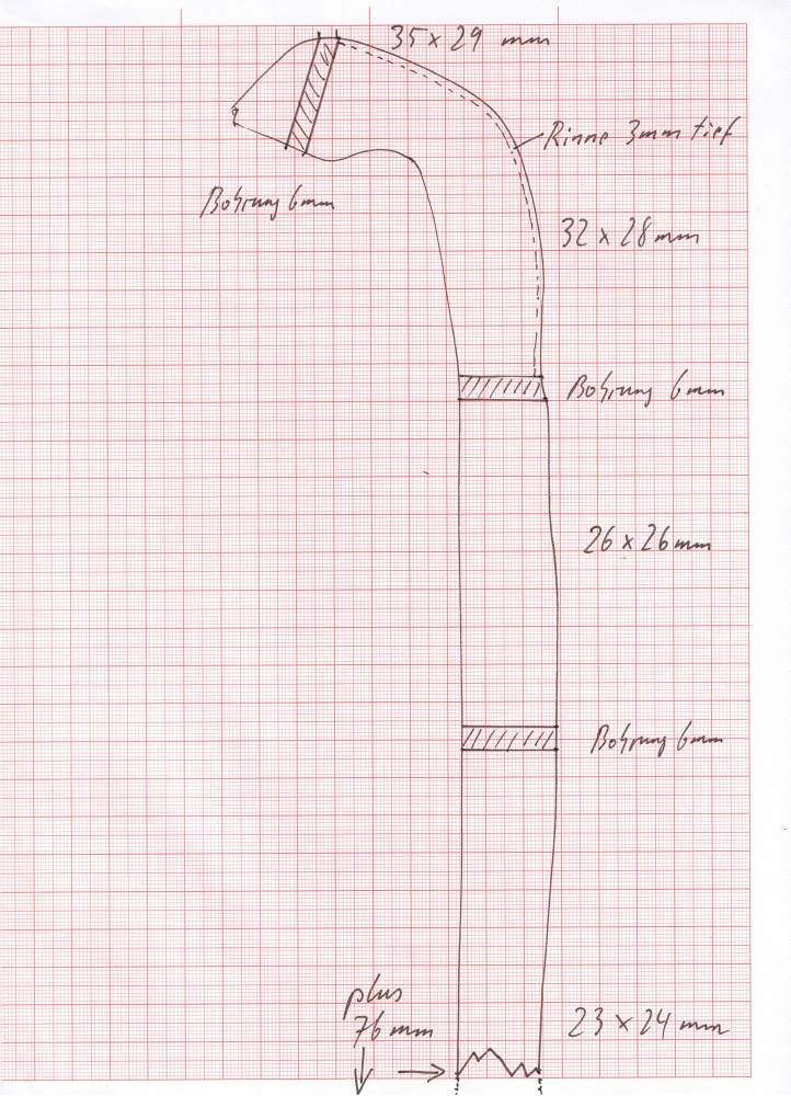

Iss ja kein Problem, bitteschön:acker hat geschrieben:wurks , keine Bilder mehr da , den wollte ich grade bauen .

Danke für Deine Mühen bowa , ich habe derweil einen Tendscheck nach einer Illustration im Reflexbogenbuch nachgebaut .
Ha und da postet unser lieber Jo grade neue Bilder
, Danke !
Ah, ich muß noch eine Führungsrinne reinraspeln , okay , kein Problem.
Da habe ich ja fast richtig gebaut , war mir nur mit dem oberen Loch nicht sicher, also gleich zweie reingemacht
Material : Ulme
Material : Ulme

Eine Frage, die mir immer im Kopf herum geistert:
Wie verhindert man, das sich die Laminate einander verdrehen? Wenn ich das Tendschek um den WA drehe, dreht sich doch der WA mit...

Hallo Gali, bitte Frage präzisieren...versteh ich nicht.
Wenn du mein 3.-4. Bild betrachtest, da sind zwei Laminate umwickelt. Die sind gleich breit und können nicht weg oder verdrehen.
