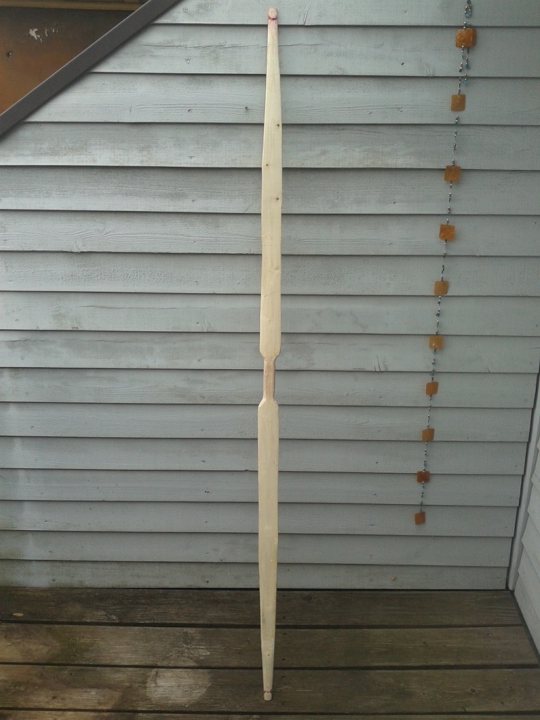

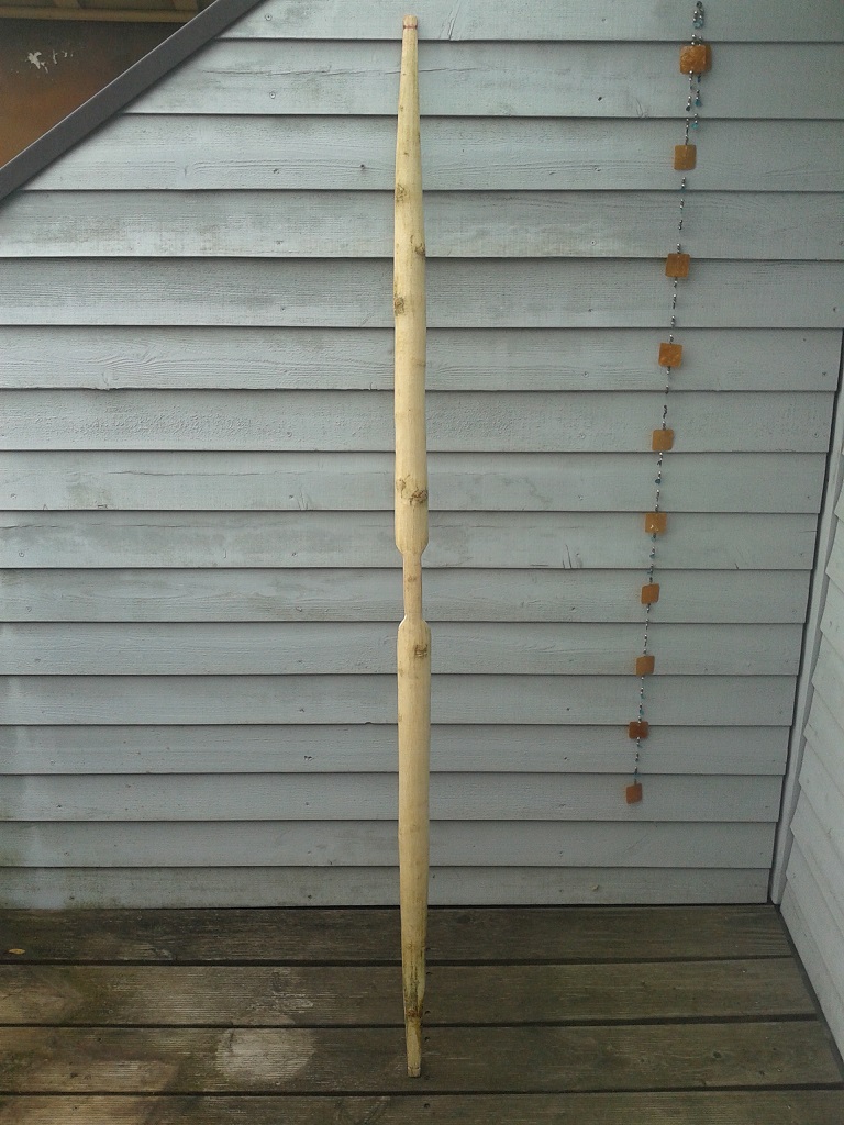

So hab dem Bogen gestern die Haut abgezogen ;D

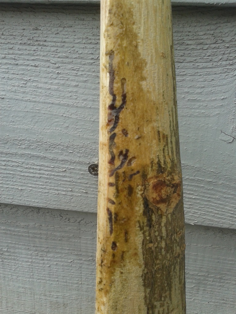

Ich musste Leider feststellen dass unter der Rinde ein bisschen mehr schaden durch Holzwürmer war als angenommen >:( (uhrsprünglich waren es nur zwei Löcher die übrig gebliben waren) Hab den Bogen jetzt auf 1.84m gekürzt da die Würmer jetzt ein stückweit in den äusseren Bereich fallen der sich nicht grossartig biegen soll. Werde nacher aber noch Bilder machen. Hab die Würmer raus und mit Epoxi ausgegossen. Hoffe das hebt dann alles...

Wenn du auf Nummer sicher gehen willst und noch ordentlich (!) Spiel beim Zuggewicht hast, nimm nen Jahresring runter. Das muss man ohnehin mal gemacht haben und dafür gibt es nichts besseres als Esche, ist kinderleicht.

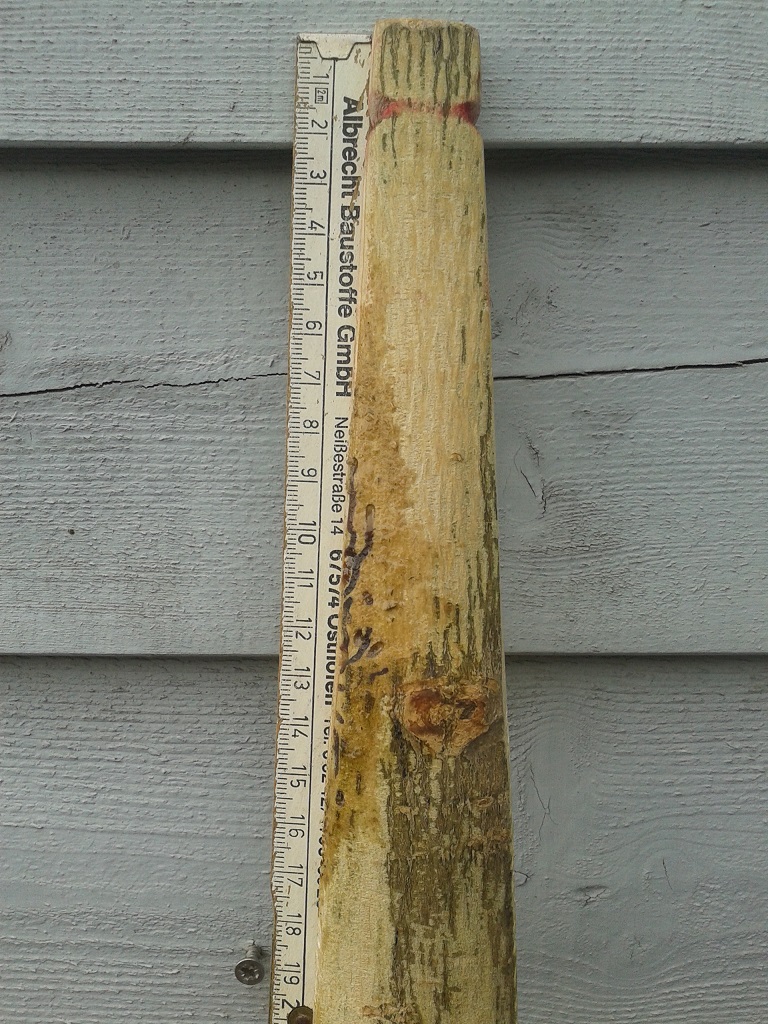

so aber hier jetzt mal par Bilder :)
*edit: Die Holzwurmgänge gehen vom Rand ca 1,5cm richtung Bogenrückenmitte

Wie dick sind die Wurfarme im Moment noch? Und hast du mal ein Bild von den Jahresringen - sind die eher feinjährig oder dicke Jahresringe?
Wolfbow
Beiträge: 43
Registriert: 24.07.2015, 17:52
Re: Starthilfe zum Bau eines ELB
Beitrag von Wolfbow »
Die Jahresringe sind eher dick und und die WA müssten noch zwischen 2.5-3cm dick sein. Werds nacher nochmal messen enn ich unten bin

Im Allgemeinen kommst du bei ca 50# nicht über 20mm Wurfarmdicke, du kannst also tatsächlich vom Rücken noch einen ganzen Ring runter ziehen. Die Stelle mit dem Wurmfraß ist zwar fast ganz außen, und da biegt sich nicht so viel, aber du dürftest damit einiges der Fraßspuren weg bekommen. Das reduziert die Unsicherheit, und kommt auch der Optik zu Gute...

Ring runter is leider doch keine Option sind weniger als 2cm :(
Naja dan schau ich mal wies sich verhält und werde die Stelle kritisch beäugen und wenn ich zu viel zweifel haben sollte, werd ich mir mal gedanken um ein Backing machen
