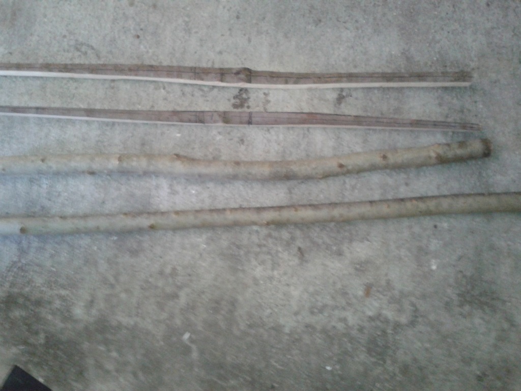

Ich bin letztes Jahr im Oktober während eines Praktikums bei einem Forstwirt an 3 schöne Stämmchen gekommen. 1 Ahorn (weiss leider nicht mehr ob Berg oder Feld) und 2 Esche.
Da der Ahorn dick genug war hab ich ihn gleich gespalten und siehe da drehwuchs... Ich dachte mir egal und hab die Rohlinge rausgearbeitet.
Die Eschestämme habe ich sauber abgesägt und versiegelt. Seitdem liegen sie bei mir in der Garage zum trocken. Da ich im August Urlaub habe möchte ich mich nun gerne dransetzen und an den Bögen weiterarbeiten. (sollten ja nun trocken genug sein) Da ich ein Fan von ELB bin soll es ein traditioneller ELB werden. Meist wird ja für den Anfang eher zu einem Flachbogen geraten, allerdings gefallen sie mir irgendwie nicht so wirklich.

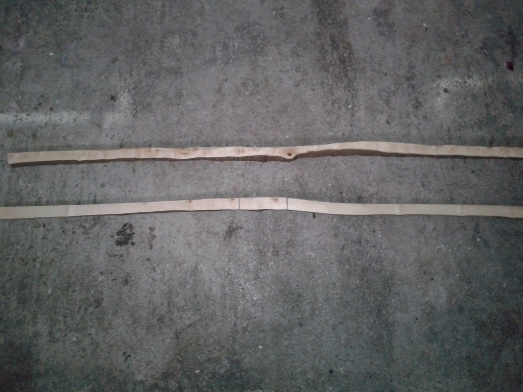

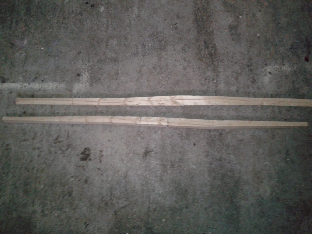

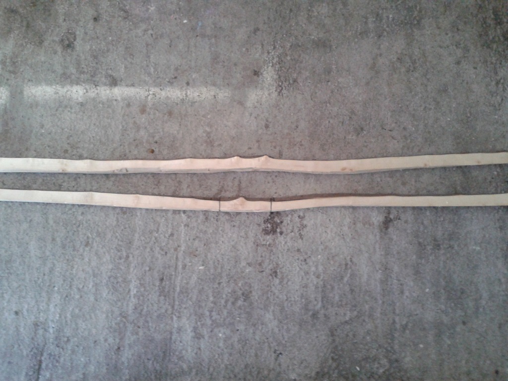

Sooo Wie ihr anhand der Bilder erkennen könnt, haben die Rohlinge einen sehr "starken" Charakter... ;D
Wie geht man an solches gehölz am besten ran? Ich weiss es ist wahrscheinlich die katastrofalste wahl für einen Anfänger wie mich, allerdings möchte ich es dennoch versuchen.

Nö, wie lang hast du Deine Rohlinge gelassen bzw was haben die jetzt für maße? Auf den Fotos sieht das garnicht so schlecht aus

Aaalso war geschwind nachmessen ;D
Der Obere is 182cm lang an den Tipps 1,5cm breit im griffbereich 3,5cm un die dickste Stelle des Bogens is 3cm
Der Untere is 179cm Lang an den Tipps 2,5cm breit im Griffbereich 5cm und die dickste Stelle is 2,5cm
Der obere soll noch gekürzt werden. Ich hatte mir das damals in meiner blauäugigen Denkweise so vorgestellt den Oberen für meine Freundin zu bauen und den unteren für mich :D soweit der Plan ;D hatte mich wie gesagt an den Tabellen des Blattes orientiert das ich nicht mehr finden kann. Ich habe überall mehr dran gelassen da ich nicht wusste wie viel an welchen stellen wegschrumpft beim trocknen :)

Siehste, den nimmste den kurzen für Deine Freundin und den längeren für Dich und die Maße in der Länge von Blacksmith, die Dicke und Breite wie geschrieben, eher noch etwas dünner ...
Wenn Du Dir die Hornnocken oder ähnliches schenken willst, spitzt Du beide WA einfach von den angegebenen Längenmaßen an, auf ~5x5 oder so. Dann kommen statt Kerben Wickelnocken dran und fertig. Also einfach n dicken , leimgetränkten Fadenknubbel, so 2 cm vom WA Ende

Die beiden Rohlinge sind aus Ahorn nur die beiden Stämmchen sind aus Esche
