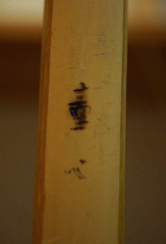

@ shokunin: Der Bogen ist wirklich schon älter, daher hat er keine "Auf"-Schrift, sondern eine "In"-Schrift, siehe Bild
Carbon ist da mit Sicherheit nicht drin.
Habe mal ein paar Fotos gemacht. Das Foto mit dem dunklen Hintergrund habe ich
gemacht, als er gerade zu mir kam.
Hm, finde keine Möglichkeit mehrere Bilder hochzuladen, daher erstmal nur das Fabrikschild.

Sind das zweierlei Bögen...?
Nur weil der Griff die Farbe ändert...
Beschriftung ist ja nicht gerade gut leserlich aber ich würde raten es ist ein Doushin - ein recht günstiger Anfängerbogen. Asahi bietet die an. Keine Ahnung wer die baut.
Ich hab' mal irgendwo gelesen diese Art Bogen (mit ungetempertem Innenbambus) sind nicht ideal wenn man viel schiessen will. Der Grund ist wohl weil diese Bögen dazu neigen im kontinuierlichen Gebrach viel Set zu bekommen nachdem das Innenbambus da viel weniger druckfest ist.
Kann in dem Fall schon sein der Bogen ist einfach nur total ausgenudelt... wurde ja auch offenbar nicht gerade pfleglich behandelt und auch schon mehrfach ausgebessert...
Ich denke nicht, dass man da noch viel tun kann - es sei denn man macht wirklich die kaputten Teile (Aussenbambus...) runter und renoviert ihn grundlegend.
