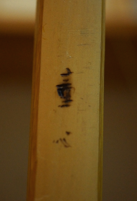

Naja,... wenn bei Deinem Bogen sich Urazori auch bei langem Ruhen nicht erholt hat, dann würde ich aber gern mal ein Bild sehen - besonders von der Aufschrift.
Es würde mich nicht wundern wenn da Carbon drin wäre.
Bambus-Carbon Yumis sind immer relativ flach - selten mehr als 10cm Reflex.
Meist sieht man das Carbon an der Seite, oft aber auch nicht... da erkennt man es dann aber z.B. am Namen. Die Carbon-Versionen sind immer "Spezial"-Irgendwas (特...)

@ shokunin: Der Bogen ist wirklich schon älter, daher hat er keine "Auf"-Schrift, sondern eine "In"-Schrift, siehe Bild
Carbon ist da mit Sicherheit nicht drin.
Habe mal ein paar Fotos gemacht. Das Foto mit dem dunklen Hintergrund habe ich
gemacht, als er gerade zu mir kam.
Hm, finde keine Möglichkeit mehrere Bilder hochzuladen, daher erstmal nur das Fabrikschild.

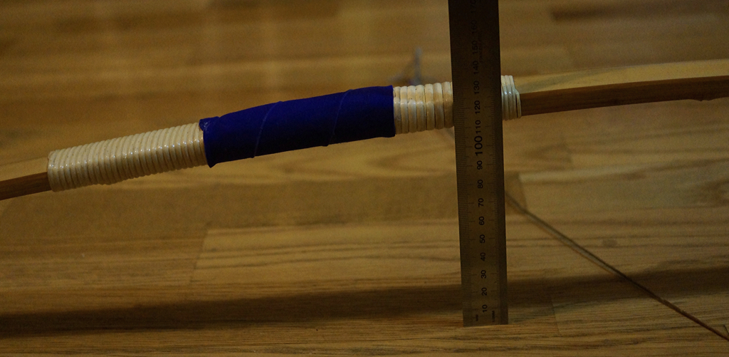

Hab's doch kapiert.... ;D

Sind das zweierlei Bögen...?
Nur weil der Griff die Farbe ändert...
Beschriftung ist ja nicht gerade gut leserlich aber ich würde raten es ist ein Doushin - ein recht günstiger Anfängerbogen. Asahi bietet die an. Keine Ahnung wer die baut.
Ich hab' mal irgendwo gelesen diese Art Bogen (mit ungetempertem Innenbambus) sind nicht ideal wenn man viel schiessen will. Der Grund ist wohl weil diese Bögen dazu neigen im kontinuierlichen Gebrach viel Set zu bekommen nachdem das Innenbambus da viel weniger druckfest ist.
Kann in dem Fall schon sein der Bogen ist einfach nur total ausgenudelt... wurde ja auch offenbar nicht gerade pfleglich behandelt und auch schon mehrfach ausgebessert...:-\
Ich denke nicht, dass man da noch viel tun kann - es sei denn man macht wirklich die kaputten Teile (Aussenbambus...) runter und renoviert ihn grundlegend.
Ist das Photo übrigens auf Standhöhe...?
Da müsste man dann auch was tun mit der Form...

JAadie Standhöhe, von 10,5 cm.
Danke für Deine Hinweise. Ja es ist derselbe Bogen. Habe nur angefangen ihn zu reparieren. Habe einen Teil der Wicklungen und auch den Griff neu gemacht.Der Rest folgt demnächst.Ob's tatsächlich ein Doushin ist weiß ich nicht. Trotz der flegelhaften Behandlung schoss er jedoch ganz gut. Ist kein Vergleich zu Meisterbögen oder dem modernen Material, aber ganz o.k.

Mit Standhöhe (Kyuha) war das Bild des aufgespannten Bogens gemeint...
ist der auf 15cm und wie sieht denn dann z.B. der Abstand zum oberen Klangholz aus...?
