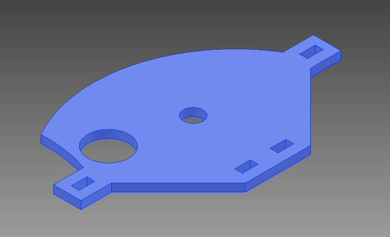

warum lötest Du Bodenplatte und Deckel zusammen und verschraubst sie nicht? Material zu dünn? Müsste man nicht auch mal das "Innenleben" fetten/reinigen, erneuern....?
Wenn gelötet kommst Du doch da nur schwer wieder ran.
Harald
Rizzar
Beiträge: 861
Registriert: 01.06.2011, 20:03
Re: Eine Armbrustwinde entsteht!!
Beitrag von Rizzar »
Danke
Also zum Löten:
Die Bodenplatte wird mit den Seiten den Distanzstücken und der Windbauschaufnahme incl. Führungsplatte verlötet und bildet dann das Grundgehäuse.
Die Deckelplatte wiederum nur mit der darüberliegenden Platte.
Deckelplatte und Grundgehäuse werden mit Stiften durch die Bohrungen in den Rechteckstiften gesichert.
Das Niveau der oberen Platten wird sich noch um 1-2mm absenken
Es wird sich also nachher die Deckelplatte zu Wartungszwecken abnehmen lassen^^
Beim Verlöten werden dann auch kleine Spalten gefüllt.
Verschrauben von aufeinander stehenden Teilen wollte ich nicht machen, da wären die Schrauben arg klein geworden.

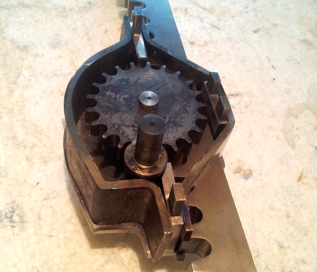

Gestern die Seitenbleche angepasst und die letzten Bohrungen/Senkungen vorbereitet.
Heute habe ich dann die Seitenwände und die Deckelplatten angelötet(bin da noch nicht ganz fertig, mir ist das Neusilberlot ausgegangen, muss wohl auf Messing ausweichen).
Hier die Bodenabdeckung, die im nächsten Schritt angelötet werden soll.
Ist gerade noch Mittaggsruhe, danach wird etwas geflext und Der Deckel komplett fertiggelötet (vereinzelt noch nicht geschehen)
Als nächsten Schritt wird dann die Außenseite gesäubert (geschliffen), und alle mechanischen Komponenten angepasst.
Mich graut es davor die Führung der Zahnstange per Feile zu reinigen.
Gruß Rizzar

So, weiter gehts, es beginnen die Phasen, an denen man auch wirklich sieht, dass es voran geht.
Der Großteil des Gehäuses ist gesäubert, die Zahnstange ist eingepasst und die Mechanik läuft im Testbetrieb (ohne Hebel etwas knifflig zu drehen).
Es hat, wie bereits befürchtet, keinen Spaß gemacht die Zahnstangenführung zu säubern :-(
Der ganze Schnodder in den Ecken muss noch weg ...
In den später entwickelten Gehäuseversionen ist der Boden auf der Zahnstangen abgewandten Seite bis zum Zahnrad nach oben gezogen. So können noch ein paar Gramm Material gespart werden, für mich aber von untergeordneter Bedeutung.
Die nächsten Schritte (Hebel mit endgültigem Gehäuseübergang, Handgriff, Windbausch, Gürtelhaken, Verstiftungen) sind zwar im Vergleich eher Kleinigkeiten, aber diese verschlingen auch viel Arbeit und dürfen nicht unterschätzt werden.
Grundsätzlich lässt sich die Winde ab jetzt mit relativ wenig Aufwand in Betrieb nehmen.
Wenn man aber ein schönes Finish, bzw. ein paar Besonderheiten möchte, wird es noch etwas dauern.
Ich finde das Zischenergebnis schonmal gelungen.
Ich hoffe ihr seid bei diesem Langzeitprojekt noch am Ball und es gefällt.
