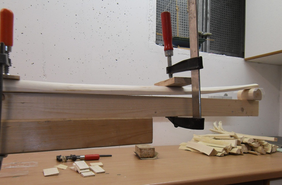

was bedeutet die Prozentangabe hinter dem Gewicht? Ich hoffe nicht die verbleibende Holzfeuchte. Welches Zuggewicht peilst Du an?
@Bowster

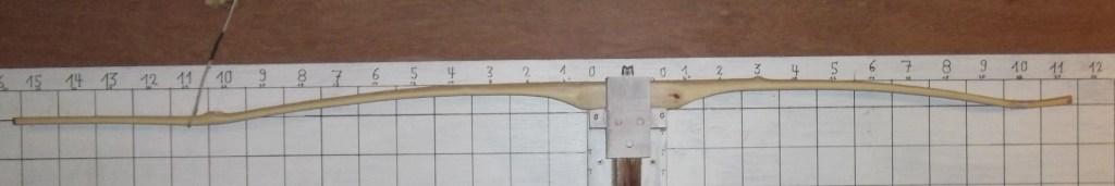

das ist ärgerlich. Mein Pfaffenhut Recurve war im Prinzip fertig getillert und dann gings entzwei.
Nun hab ich mit dem Holunder weitergemacht. Tiller grob durchgeführt, derzeit 394 Gramm bei 172 cm. Und die Heizung bekommt nochmal ne Chance :)
Achja, Bauzeit bislang: ca. 5h
Werkzeuge: Säge, Messer, Ziehmesser, Ziehklinge, Raspel, Feile

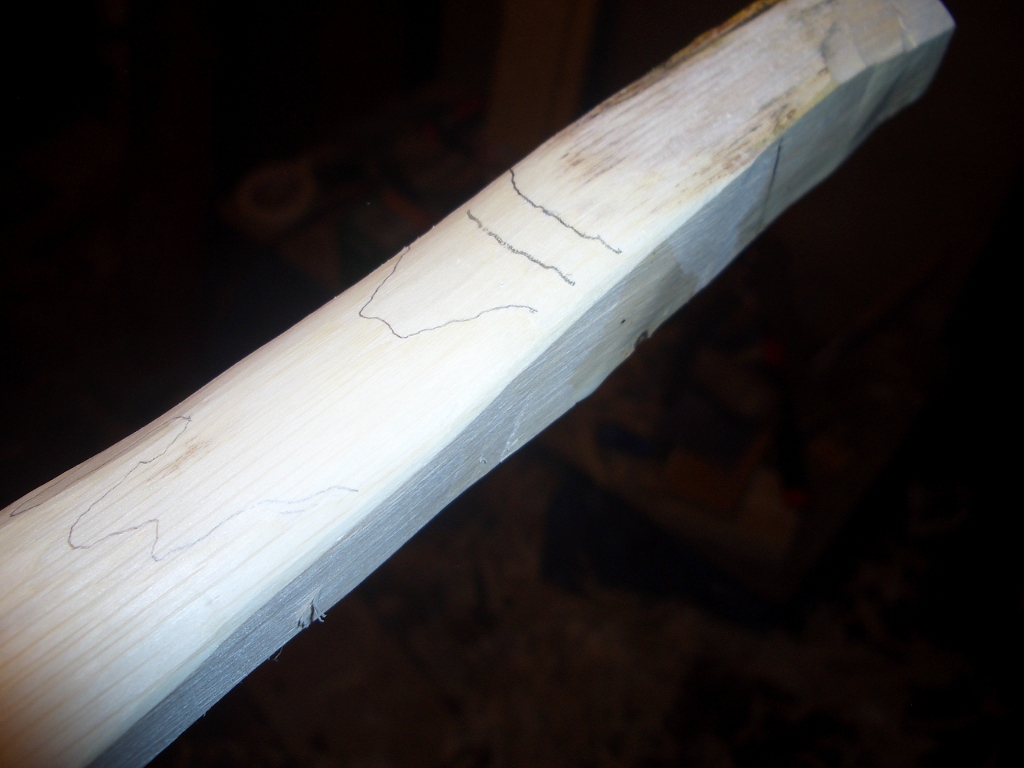

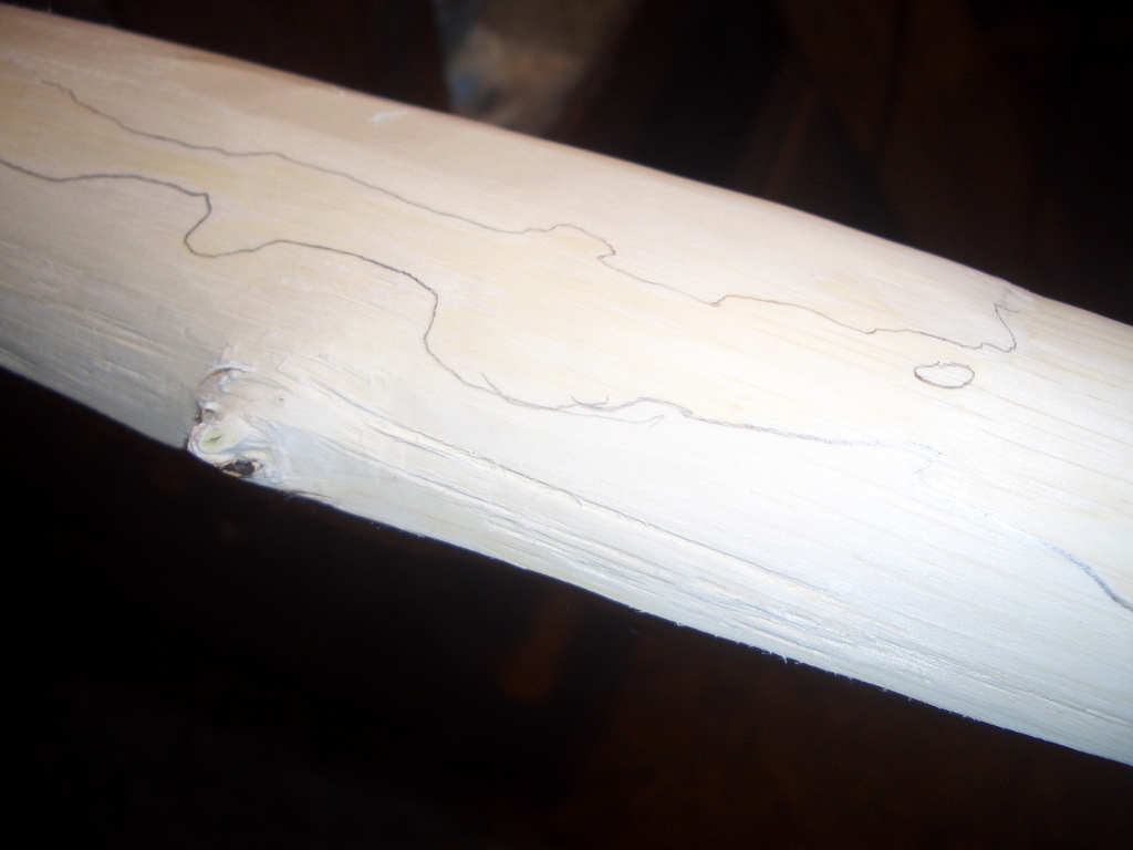

jetzt hab ich endlich wieder etwas Zeit für die Dokumentation.

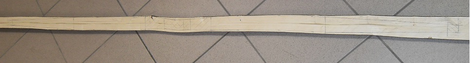

Habe den Bogen nach der Halbierung in den Hasel gezeichnet und nach dem Winkeligmachen (90°) der Seiten die ungefähre Dicke aufgetragen.
Bogen im Holz
Bogen im Holz

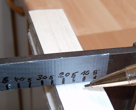

Dicke anzeichnen
Dicke anzeichnen
Dicke auftragen
Dicke auftragen
nach dem Sägen und etwas Holz abnehmen mit Ziehmesser, Ziehklinge und Feile wurde der Bogen ins Korsett gezwungen und zum Trocknen gelegt. Kellertemperatur ca. 21°C.

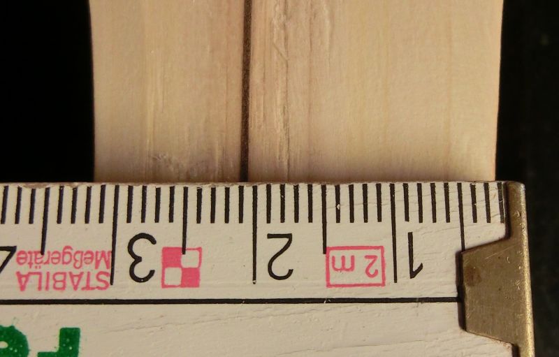

- Nach der Ernte hab ich die Rinde mit der Malerspachtel entfernt
- die Äste scheinen nur aus schnell gewachsenem Splint zu bestehen (äußerer Ring hat gut 4mm), Kernholz kann ich nicht erkennen
Splintringe
Splintringe

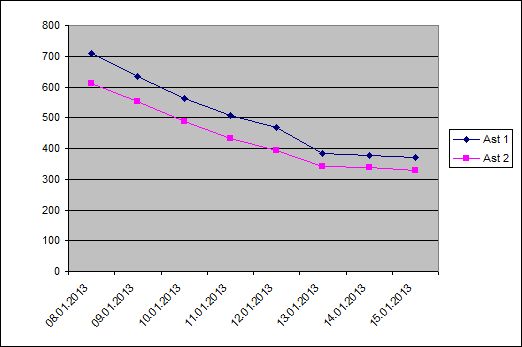

- laut Trockungstabelle (4 Tage Keller, 4 Tage Wohnzimmer) ist das Holz nun trocken. Am 12.1. habe ich noch etwas abgesägt, daher der Knick in der Kurve
Trocknungstabelle
Trocknungstabelle

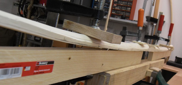

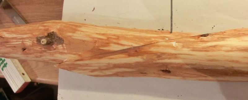

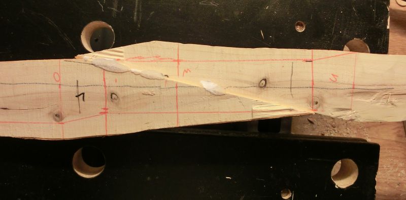

- mit Bandsäge und Bandschleifer habe ich den Diagonalspleiß vorbereitet
- mit einer Gummischnur dabei den Sehnenverlauf kontrolliert
- den Spleiß mit Endfest-300 verklebt, ein kleiner Nagel hat beim Verspannen der Klebefuge das Verrutschen verhindert
Diagonalspleiß
Diagonalspleiß

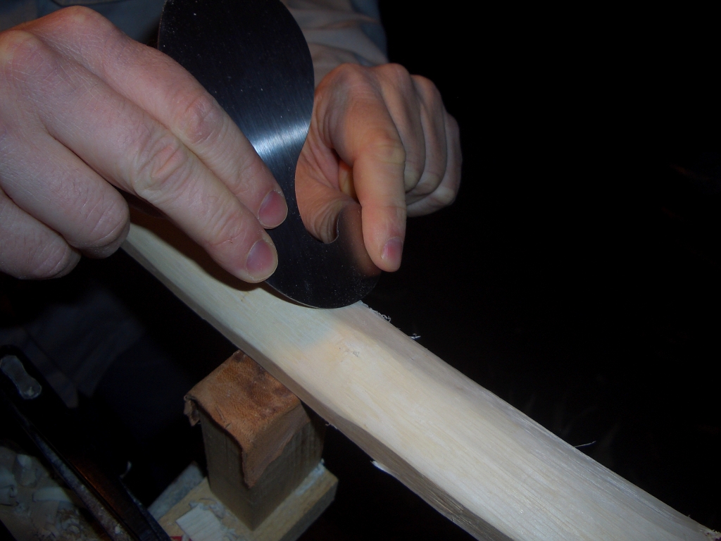

- mit der Ziehklinge den Rücken sauberer gemacht

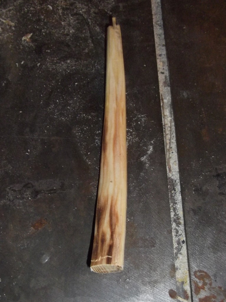

- aus einer anderen Eibenasthälfte ein Stück Kernholz als Griffauflage vorbereitet
Griffauflage roh
Griffauflage roh

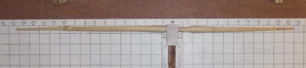

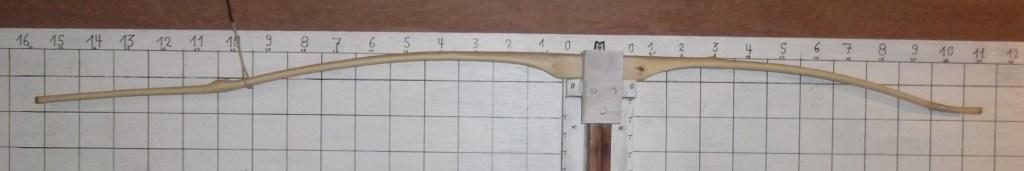

So denn, hier die versprochenen Bilder...
Wer empfindlichen Gemütes ist, sollte sich den Tiller dieser Kuriosität lieber nicht zu lange anschauen... ;D ;D
...Bauch...
...Bauch...
...Rücken...
...Rücken...

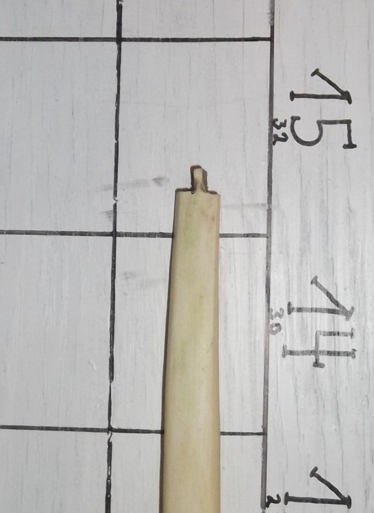

Nock unterer WA mit Wicklung <br />an der Flipp-Biegung...

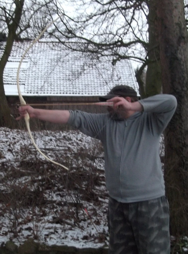

...Set direkt nach dem Schießen, abgespannt...
...Auszug bei 22&quot;...
...Auszug bei 22"...

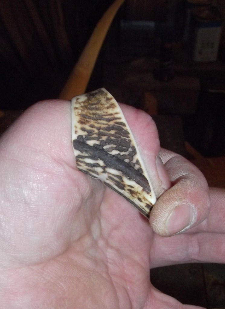

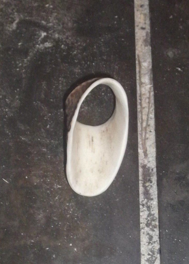

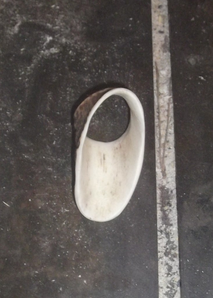

...mußte dafür auf die schnelle noch<br />das passende Zubehör gefertigt werden...

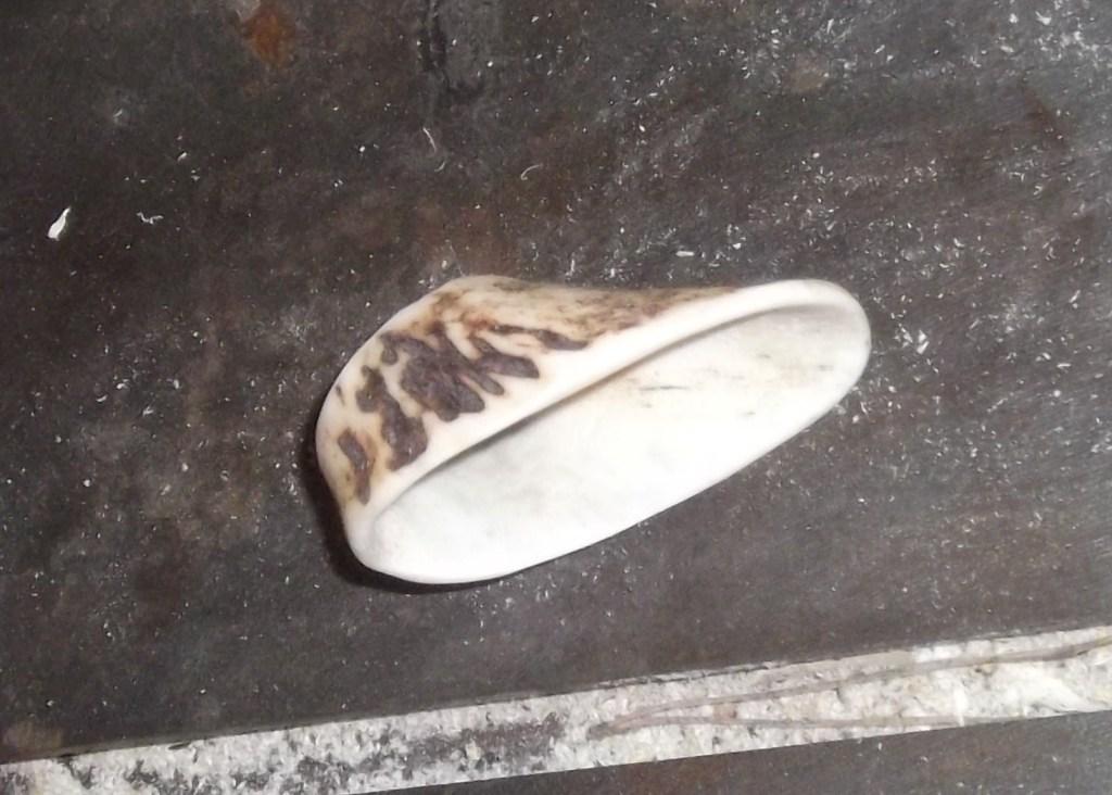

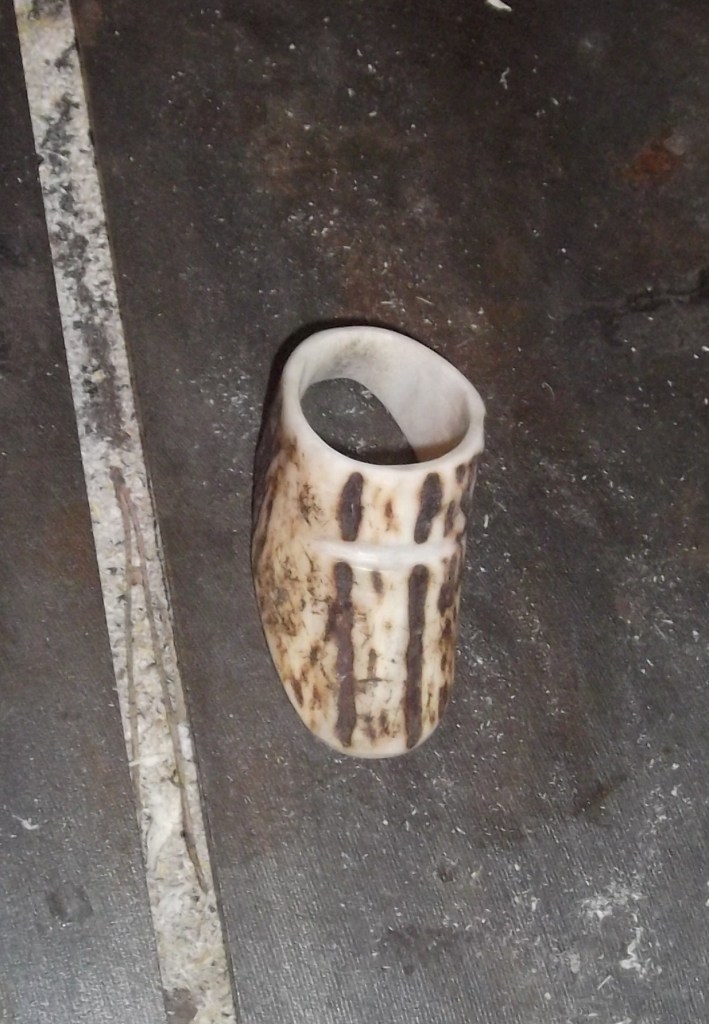

...und weil es gerade da war, ist er <br />natürlich aus Hirschgeweih...
...der Daumenring auf die Schnelle...
Und als Beweis, das det Dingen auch wirklich schießt,
(und zwar gar nicht mal so schlecht...!! Ich könnte dadurch glatt noch zu nem´ Daumentechnik und Yumi Fan werden... ;) :D :D ;D ),
hier noch ein kleines Video dazu...

Hallo eddytwobows,
der kleine Finger Deiner rechten Hand ist ja der Brüller! :D
Nicht falsch verstehen, aber es sieht so aus, als wäre das Zuggewicht ´n Klacks für Dich.
Oder kommt das vom vorherigen "Etepeteteteetrinken?" ;)
Alexander
eddytwobows
Beiträge: 4299
Beitrag von eddytwobows »
:D :D ...
Nene... ist wohl zum einen, daß die lose Handhaltung und die Daumentechnik eigentlich ziemlich neu
für mich ist und zum anderen, naja, da liegt mein Standard Zuggewicht eher so bei / um die 50-70#... :D

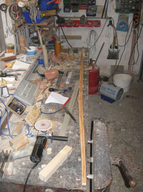

Alexander´s Kirsche, Post 5
zu Post4

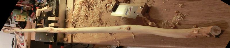

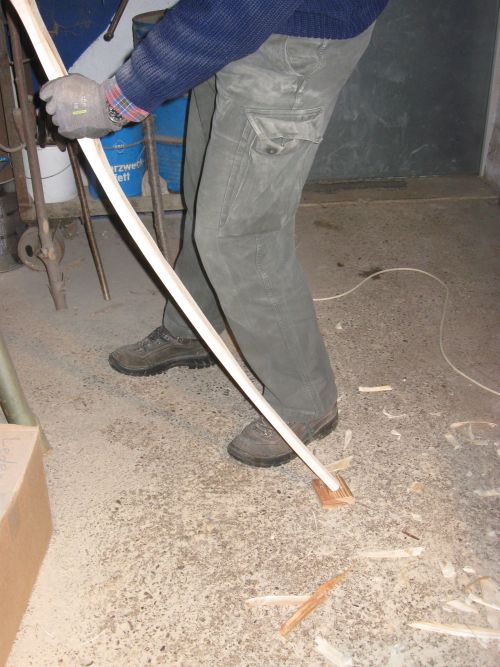

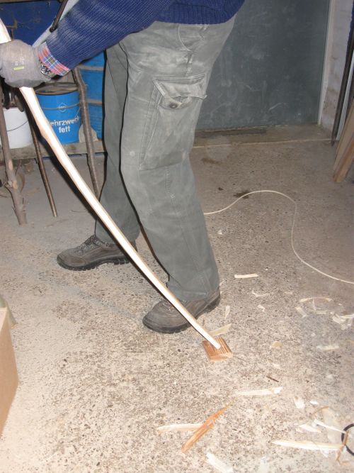

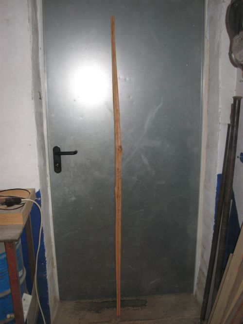

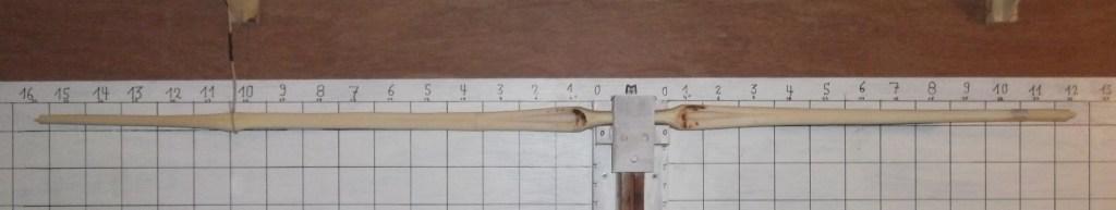

Heute gings weiter,
ich habe den Stock aus seiner Zwangsjacke befreit und gesehen, daß die Verdrehung nicht mehr so stark ist. Ich versuch´s jetzt damit!!!
Frisch aus der Verspannung
Dann die Form mit Zugmesser, E-Schleifer und Raspel rausgearbeitet,
und siehe da:
Breite ausgearbeitet
Schiefes Teil
Schiefes Teil
Über dem dicken Ast "knickt" das Teil nach rechts, bzw. nach links, wenn man von vorne schaut.
Ich werde im morgen ein Dampfbad spendieren, und Ihn dann richten. Wenn er mir dann nicht einknickt, sollte das Gröbste geschafft sein.
Schaut hier:
Erster Bodentiller WA unten
Erster Bodentiller WA oben
Erster Bodentiller komplett

Wenn mir die Füße in meiner Werkstatt nicht eingefroren wären, hätte ich sicher noch eine Spätschicht drangehangen. Die Luft kann ich mit meinem Gasbrenner schön anheizen, aber der Betonboden....... >:) >:) >:)
Verdammt, DIE SUCHT HAT MICH WOHL VOLL IM GRIFF!!!!!!!!! Jippijaioooh

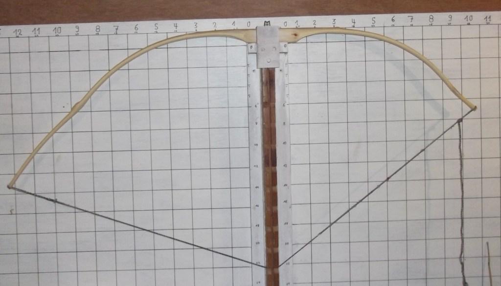

Meine dünne Haselnuss wird leider auch nichts Anständiges, Tiller schaut eigentlich so schlecht nicht aus, aber mit
zunehmendem Auszug kippen beide wurfarme zur selben Seite aus der Mitte, Bogen zieht aktuell 39#/28" aber bei 28" Auszug läuft die Sehne ca 4cm links aus der Griffmitte raus. Mag ihn daher gar nicht vorstellen.

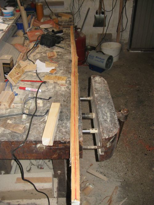

Gornarak
Beiträge: 3476
Gornarak, Bluthasel, Holmegaard, 14, Rückenringe
Beitrag von Gornarak »
<- Vorheriger Beitrag
1210 g (-1,6 %)
Das Problem mit den eingefrohrenen Füßen kenn ich. Ich hätte ja gerne noch weitergemacht, aber irgendwann ging es einfach nicht mehr. Ich hoffe mein Bogen bleibt vom allgemeinen Saplingsterben hier verschont. Ich hab nämlich keinen Plan B.
Zumindest in der Rückenmitte hatte ich auf dem einen Wurfarm den Zieljahresring schon weitestgehend freigelegt.
Zieljahresring
Zieljahresring
Der wurde nun auch seitlich davon mit der Schwanenhalsklinge befreiht. Ich hab den Eindruck, dass das Holz über Nacht wirklich nachdunkelt und man so die Übergänge an Stellen, die einen vorher zur Verzweifelung getrieben haben, besser erkennt. Auf jeden Fall braucht man viel Licht.
Freiheit für den Jahresring
Danach lag er in aller Pracht da. Um den Ast hab ich noch ein wenig was stehenlassen, aber der fliegt eh aus dem Wurfarm raus.
Tädäää
Tädäää

Den einen Wurfarm hab ich jetzt weitestgehend freigelegt (1175 g). Morgen schaff ich hoffentlich den zweiten. Dann kann ich in der nächsten Woche mit dem richtigen Bogenbau anfangen.

Bowster hat geschrieben:mit zunehmendem Auszug kippen beide wurfarme zur selben Seite aus der Mitte, Bogen zieht aktuell 39#/28" aber bei 28" Auszug läuft die Sehne ca 4cm links aus der Griffmitte raus.
Linke Seite schwächen und evtl zusätzlich auf Sidenocks umstellen. Dafür die Kerbe rechts machen.
(Rechte Seite legt mehr Weg zurück als die linke, ist also schwächer. Linke Seite muss sich mehr bewegen, also schwächen)
