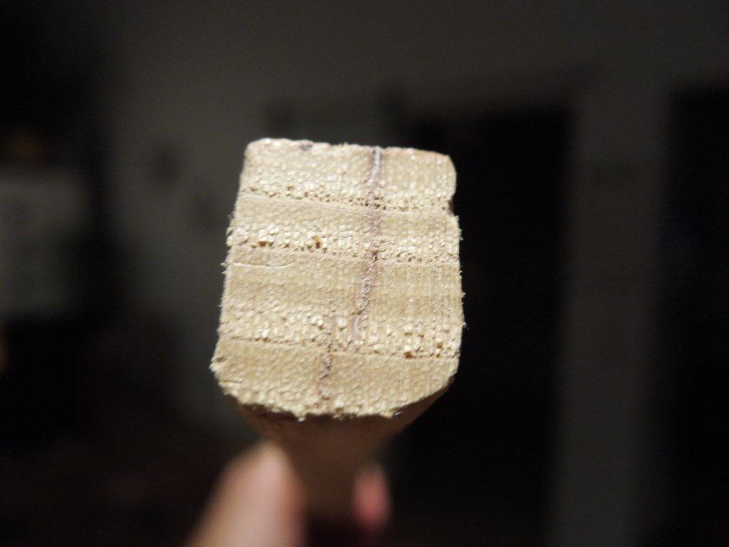

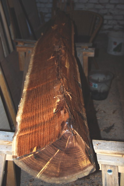

Es sei noch erwähnt, dass der Frühholzanteil relativ hoch ist.(darum wird das auch ein Frauenbogen daraus ;D )
hier ein paar Fotos:
die Ringe haben 3-4mm

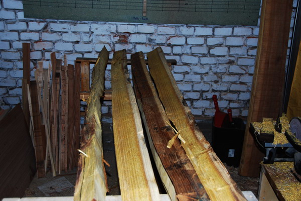

auch ich hatte bzw. habe noch immer Zweifel ob es wirklich Osage ist. Aber ein Punkt ist fix:
Auf dem Bild wurde er vom 2. Stave (von vorne) abgespalten - von mir persönlich - und dieser Stave sieht verdammt nach Osage aus.

Die dunkle Färbung an der Oberfläche ist für meinen Geschmack viel zu schnell eingetreten (das Bild der Staves oben entstand 3 Monate nach der "Schlachtung", da waren die Staves eigentlich noch ziemlich nass). Ähnlich stark nachgedunkelte Staves hab ich erst einmal gesehen, und die waren fast 20 Jahre lang gelagert worden.
Hier könnte vom Lieferanten mit irgendeiner Behandlung des Holzes die Farbe in Richtung Osage verändert worden sein.
Ich werde auf jeden Fall heute Abend den "Mutter-Stave" hervorkramen, genau unter die Lupe nehmen und mit Robine vergleichen - speziell was den Geruch angeht...

zur Färbung,
du hast recht, der abgespaltene Stave, den ich gerade verarbeite, hatte damals direkt nach dem spalten eine helle und eine dunkle Seite - jetzt waren beide Seiten wieder gleich dunkel...

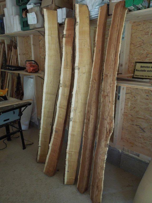

von dem besagten Baum hab ich noch nichts verareitet allerdings hab ich schon länger einen paar Staves aus diesem Teil hier
auf dem Bild sieht man die helle Farbe nach dem Spalten
der hat exakt die gleichen Eigenschaften.
Der Belly von dem Teil ist daraus
der Bogen ist verflucht schnell, und derzeit mein Liblingsbogen
hier sieht man die Farbe nach dem verarbeiten, inzwischen ist der Belly satt dunkel ich werd heut mal ein Vergleichsbild machen
Ich habe beim Verarbeiten auch daran gezweifelt das es Osage ist und gedacht es könnte Maulbeere sein, allerdings nachdem ich die neuen Staves bekommen habe bin ich mir sicher das es Osage ist, wie schon gesagt ich denke es ist männlicher Osage.
